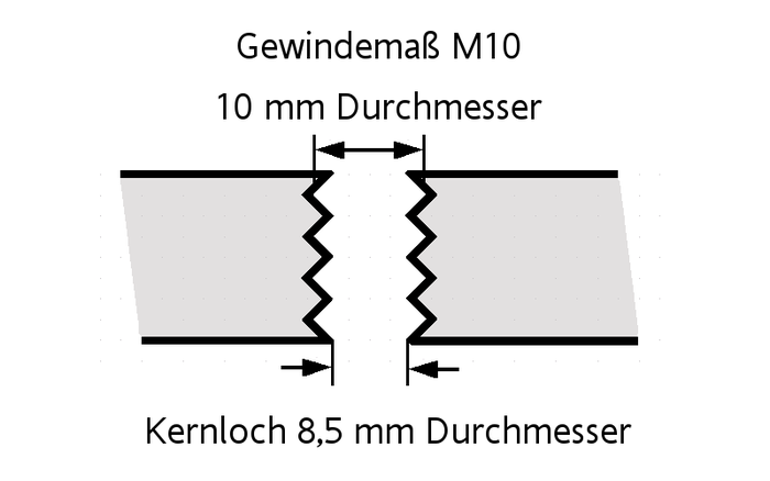

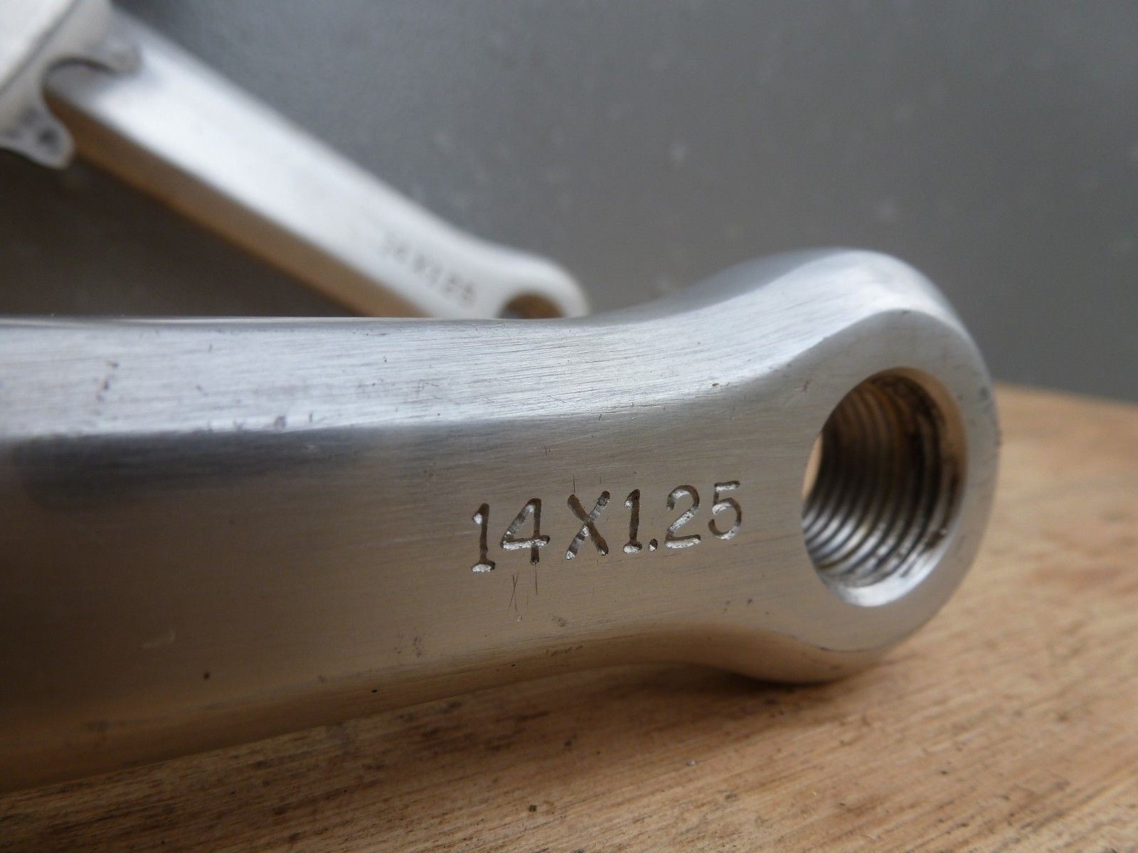

Was macht man da, außer wegschmeißen und neu kaufen? Bekommt man da ein richtiges Gewinde reingeschnitten?
ja französisches Gewinde lässt sich immer in das nächst größere und verbreitetere Standard von 9/16" (0,5625" / 14,28mm) x 20 tpi oder "english thread" / englisches Gewinde) schneiden ... also 14,28 x 1,27 > als 14 x 1,25.
(tpi - threads per inch | 1 inch = 25,4 mm geteilt durch 20 = 1,27mm)

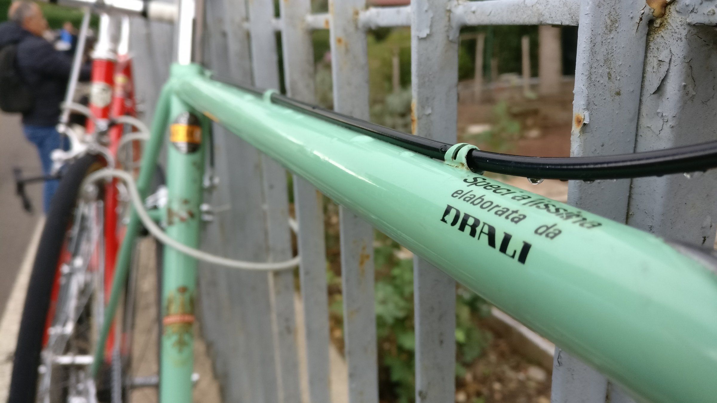

Ja, insbesondere, da der Schriftzug auf der Gabel locker 15 oder mehr Jahre jünger sein dürfte, als die Gabel selber. Aber dass das Rad von Drali als Einzelstück bei Bianchi gebaut wurde kann schon sein.
Mensch Hilde des wussteste nicht :bier:?
Nein geb ich zu. Denn meines Wissens muss das neue Gewinde ja so viel größer sein, dass der neue Kerndurchmesser gleich alter Außendurchmesser oder mehr ist. Es sei denn, das Gewinde hat die gleiche Steigung. Und das kann ich nicht beurteilen.
+2/100mm Steigungsunterschied, +28/100mm Kerndurchmesser.
Weiß jetzt nicht genau was der Außendruchmesser im Kurbelarm einer Kurbel mit französischen Pedalgewinde von 14 x 1,25mm ist.... ?14mm?
Aber es ist pragmatisch wie faktisch mit richtigen HSS - Gewindebohrer und Schneidöl ganz einfach realisierbar.
Cyclus beispielsweise bietet für beschädigte, ausgerissen 9/16" Pedalgewinde, Stahlhülsen an mit selben Kerndruchmesser aber größeren Außendruchmesser zu Reparatur an. Selbst schon angewedentet, mit M16 x 1 also Kernduchmesser 15,0 mm und 16,0 mm Außendruchmesser Gewindebohrer.
