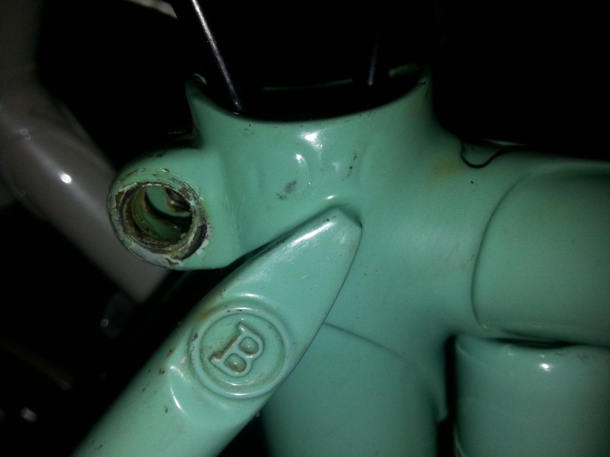

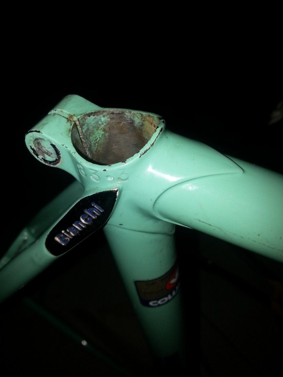

Jetzt bin ich völlig verwirrt. Was ist meins denn dann für eins? Prägung oben 83.4. Der Aufkleber schaut ja nicht nach SLX aus, also kein X3?
ein "Normales" specialissima, so wie es fürs super leggera und Super Corsa verwendet wurde. Die wurden bis 84 hinein so produziert.

Kein SLX ich habe auch ein 84er Denti Mit den gleich Aero Gabel und Aero Satteltreben hinten, auch kein SLX
Alle mit Celeste Silva Pumpe GP4 32 Loch Felgen Alle 3 waren sehr günstig wenig gefahren nicht verbastelt.

X3 Rahmen mit SL Gabel also noch ein 83er X3 Rahmen
ist der denn aus SLX? und hat der auch die platten Hinterbaustreben? ich fand, die sahen rund aus. Ok, Anlötteil und Bremsbrücke sind schon wie beim X3.
Woher stammt denn die Gewissheit, dass ein X3 unbedingt aus SLX gemacht sein muss?
da gabs mal eine Erklärung von Bianchi, wie die auf den Namen gekommen sind. Das X steht für SLX. Habs mal irgendwo im Internet gelesen, weiß aber nicht mehr wo.
Was mir grad auffällt. Ich habe in meiner doch inzwischen recht umfangreichen Bildersammlung kein Super Corsa aus später als 82 mehr. Super leggeras aber schon bis Anfang 84. Die sehen dann auch immer noch so aus wie früher, runde Streben, runde Bremsbrücke, Schellenumwerfer und Gabel mit hohen Schultern. Vielleicht wurde ja tatsächlich das Super Corsa zugunsten des X3 aufgegeben als neues Topmodell. Oder es gab erst ein "neues super Corsa mit den Merkmalen des X3, aber aus SL? Denn 2 gleichrangige Topmodelle machhen ja keinen Sinn.
Hinterbaustreben sind platt
Was sagt der Columbus-Aufkleber? und was die Seriennummer? haste schon mal in den Rahmen gefingert? fühlt man was oder sieht was?
