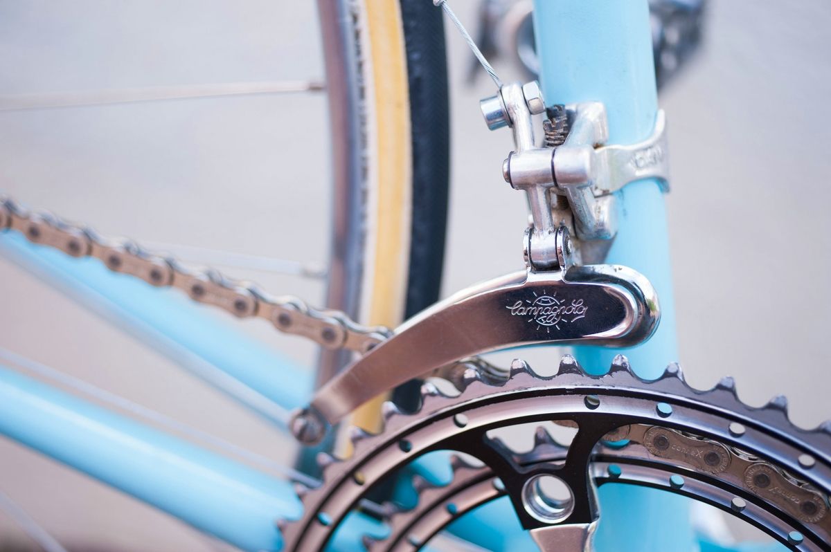

Weiter gehts mit den einzigen italienischen Teilen, die noch dran sind: Schaltwerk und Umwerfer, nosig vom @kasitier bekommen (besten Dank nochmal dafür :daumen::daumen:) und der unglaublich schönen Rinokurbel vom @morda
Allerdings dünkt mich der Gedanke, die Italiener haben stellenweise Weißblech an einigen Stellen verbaut. Als ich den Umwerfer ansetzte und die Schelle anzog, drehte ich die Schraube ab, ohne Kraftaufwand. Aaah ok. Na gut, dachte ich, kann passieren. Alte Schraube vorsichtig rausgebohrt, zum Glück ging das easy, bei dem weichen Material :p.
So ging es glücklicherweise ohne Beschädigung des Gewindes. Neue Schraube reingedreht, Zug eingeklemmt, dreimal geschalten im Montageständer: Umwerfer schnarrt, wo er gerade eben noch nicht geschnarrt hat. Ursache war ein sich lockernder Schaltzug.. Also Schraube etwas fester angezogen, dreimal geschalten: selbes Ergebnis. Wtf??
Das Innengewinde war im A****.. Klasse :bier:
Auch egal, dann eben eine längere Schraube genommen, durchgedrückt und von hinten mit einer dünnen Mutter gesichert: hält.. Geht doch..

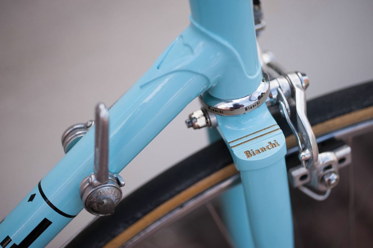

Hmm, also diese komische Schalterei kann ich nicht nachvollziehen. Am Rahmen wird sicher nicht liegen, gerade hinten ist das ja sinnfrei. Nuovo Gran Sport verrichtet ja auch tausendfach seine Arbeit. Vielleicht sind die Gian Robert Schalthebel nicht ordentlich zusammengesetzt? Oder es fehlt ein Teil? Oder sie brauchen mehr Drehmoment? Sind sie gar inkompatibel mit Campa? zum Umwerfer: vielleicht war das Gewinde schon beschädigt? Mir ist ein Gewinde mal an einem Ultegra-Umwerfer kaputt gegangen, einfach so beim fahren, nachdem der Zug mehrere Jahre an Ort um Stelle saß. Komische Dinge gibts. Das Zeug ist ja auch schon 40 Jahre alt, da kann auch mal was schon defekt sein, wenn man es bekommt. Wenn du allerdings so oft Schrauben abdrehst, wünsch dir doch mal einen Drehmomentschlüssel zum Geburtstag.
Danke für die Hilfe.

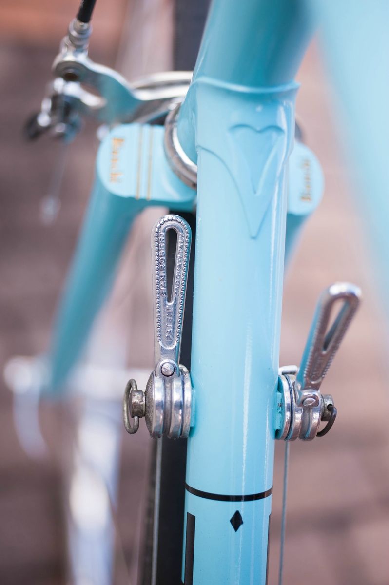

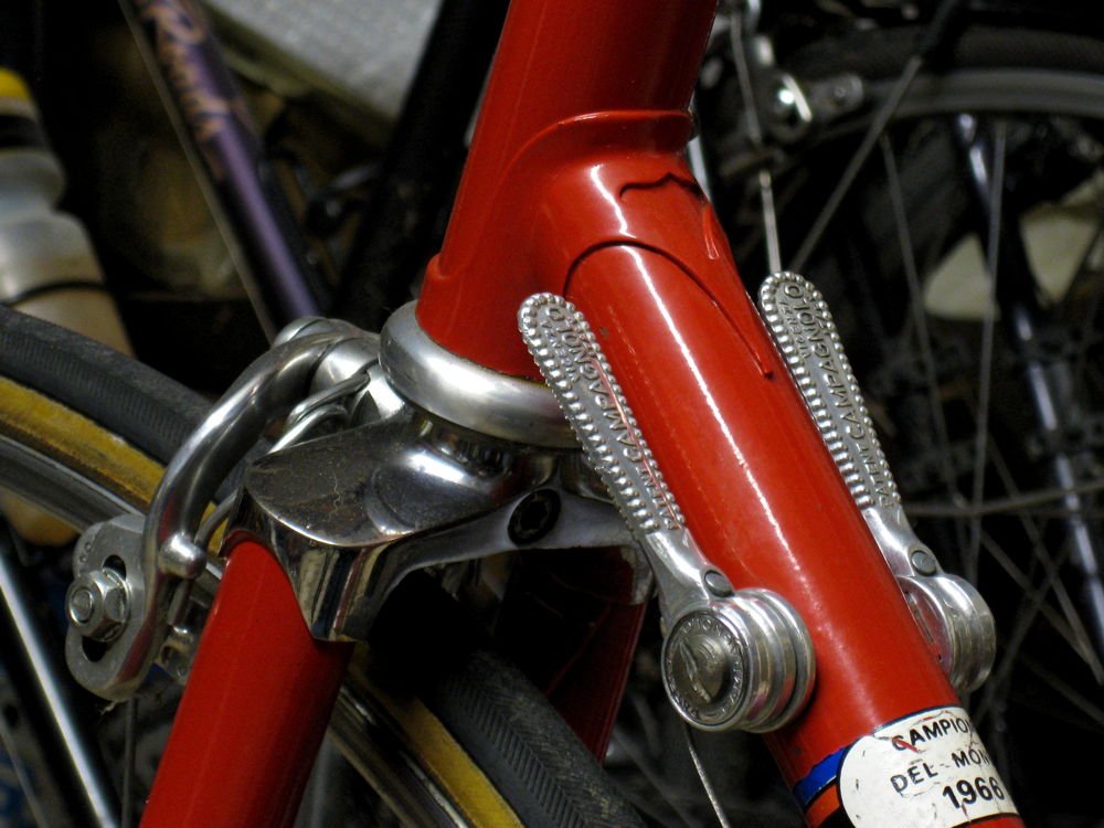

Was genau ist denn alles Bestandteil von den Campahebeln?
Wenn alles das, was auf diesem Bild zu sehen ist, das gesamte Teilepaket ist, dann habe ich bei den Gian Robert Hebeln genau das Gleiche verbaut. Gibt es keine Reibscheiben für Campahebel? Die GR Hebel sind übrigens baugleich zu den Campahebeln, ich habe keine Unterschiede finden können bis auf die Beschriftung.
Bildquelle: http://www.ebay.de/itm/1970-s-Campa...ahmenschalthebel-Rennrad-poliert/152500046685
Es gibt nur eine Reihenfolge, wie man die Plättchen verbauen kann. Zuerst die Endanschläge, dann die schwarzen runden Scheiben, darauf die Hebel, abschließend die sockelförmig gestanzten Plättchen, Schraube, fertig.
Noch mehr anziehen der Schrauben geht nicht, sonst kann ich die Hebel nicht mehr bewegen.
Deshalb werd ich einfach mal Reibscheiben unter die schwarzen runden Plastikringe legen und es nochmal versuchen.
Die abgerissenen Schrauben nehme ich jetzt mal als Verschleiß. Drehmoment und Fingerspitzengefühl traue ich mir zu, ganz so fern vom Schrauben bin ich dann doch nicht.
Außerdem ist mein Wunschkorb für Weihnachten schon übervoll :p
Über die Fertigungsqualität vom Campaumwerfer möchte ich mich nicht weiter auslassen. Meine Macke im Lack von der nicht ganz passgenauen Schelle reicht mir schon. Wie gesagt: NOS
Das Schaltwerk ohne Feder hinten mag funktionieren, allerdings stelle ich mir dieses Teil schon sehr sinnvoll vor. Dadurch wird das SW immer auf Spannung gehalten, die Schaltvorgänge werden dadurch - so erkläre ich mir das - einfach direkter, fühlbarer. Infolgedessen schwingt die Kette weniger und kann nicht/ weniger springen.
Falls dies gerade Bullshit sein sollte, sagt es. Ich möchte gerne problemlos fahren mit dem Bianchi
Bei den Campa-Schalthebel habe ich noch eine kleine Unterlegscheibe under der Knebelschraube. Ob die das Lösen derselben verhindert, weiß ich nicht. Wenn die Plastikringe entfettet sind, schalten die gut und flutschen nicht zurück. Probier doch mal die von Campa. Vielleicht war der Umwerfer so lange NOS, weil er einfach nicht in Ordnung war? Ausschuss? 2. Wahl?
Ich hab mich mit einem Nuovo Gran Sport Hebel herum geärgert. Der wollte einfach nicht mehr halten und die verbaute Schlitzschraube ist in meinen Augen Murks. Die Innereien waren komplett und zunächst funktionierte auch alles, aber dann ... Da ich keine anderen Schrauben zur Hand hatte und ich irgendwann nach zig Versuchen schlicht keine Lust mehr hatte hab ich einfach 'nen passenden Gummidichtring innen zum Rahmen hin rein. Das ist nicht stilecht, aber es funktioniert.
Was auch geht: Eine Tellerfeder oder Federring (es gibt auch panamahutähnlich gebogene U-Scheiben) unter die Schraube der Schalthebel legen. Das bringt noch etwas Federdruck zwischen "locker" und "fest".
Nuovo Gran Sport hatte doch diese dicken Rändelschrauben zum festziehen per Hand? So:
Scheiben und Hebel mit Lösemittel säubern und mit Carbonstützenmontagepaste montieren hilft auch.
Versteh ich das richtig, die wuerdest die (Plastik)reibescheiben der Hebel mit ein klein wenig Carbonstuetzenmontagepaste versehen fuer verbesserte Performance versus trocken? Performance im Sinn "Flutscht gut bei Bedienung, haelt aber was es halten soll".

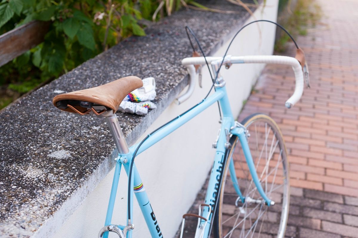

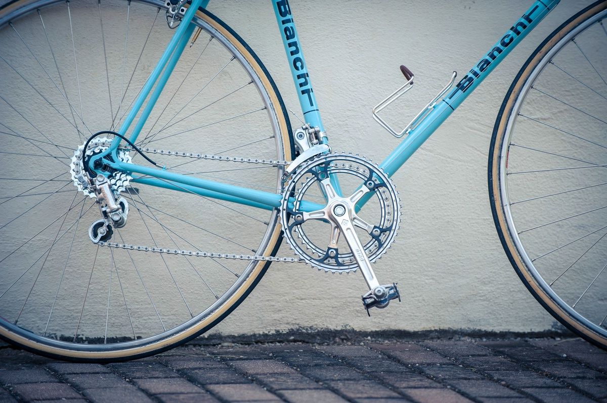

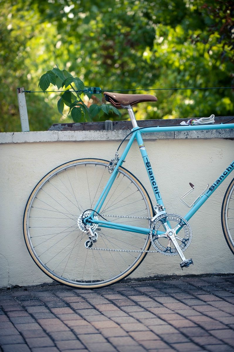

Bianchi Sportivo. Ist nun sauber. Wiegt nur 14,3 kg. Gab es sowas im Katalog? Hätte jemand ein Katalog Bild? Hilde? :D
Es erhöht hauptsächlich die Reibung, schmieren wird es eher wenig, festbacken aber auch nicht.
