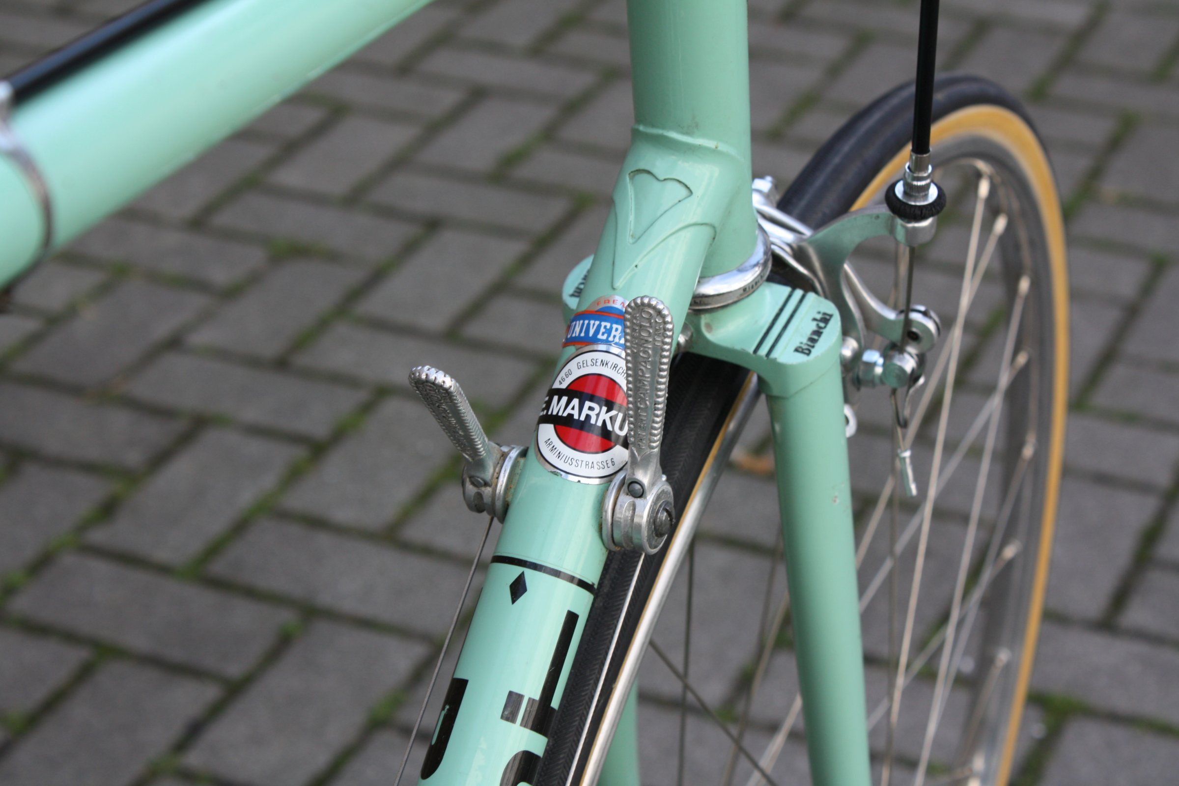

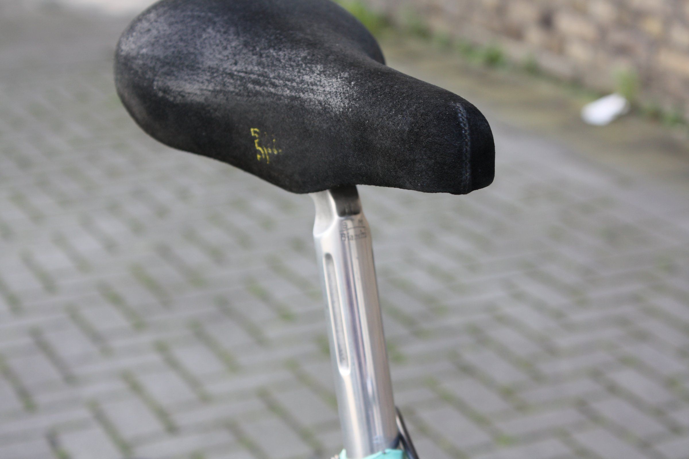

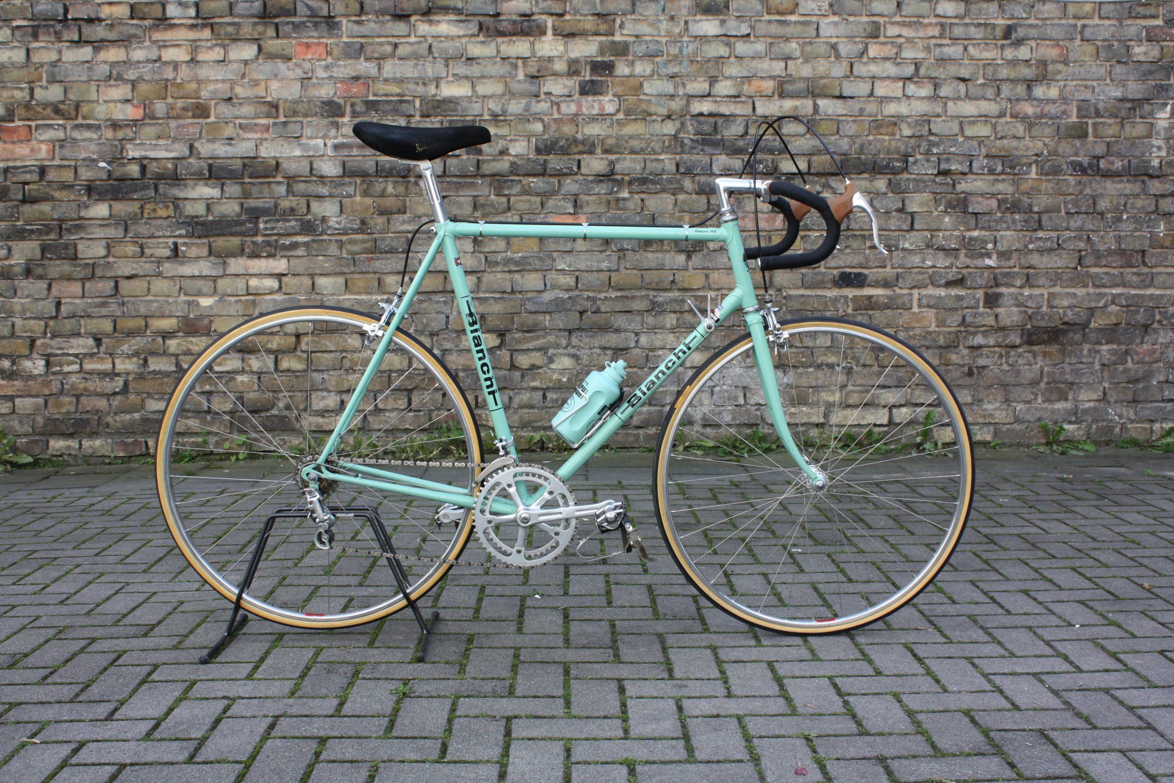

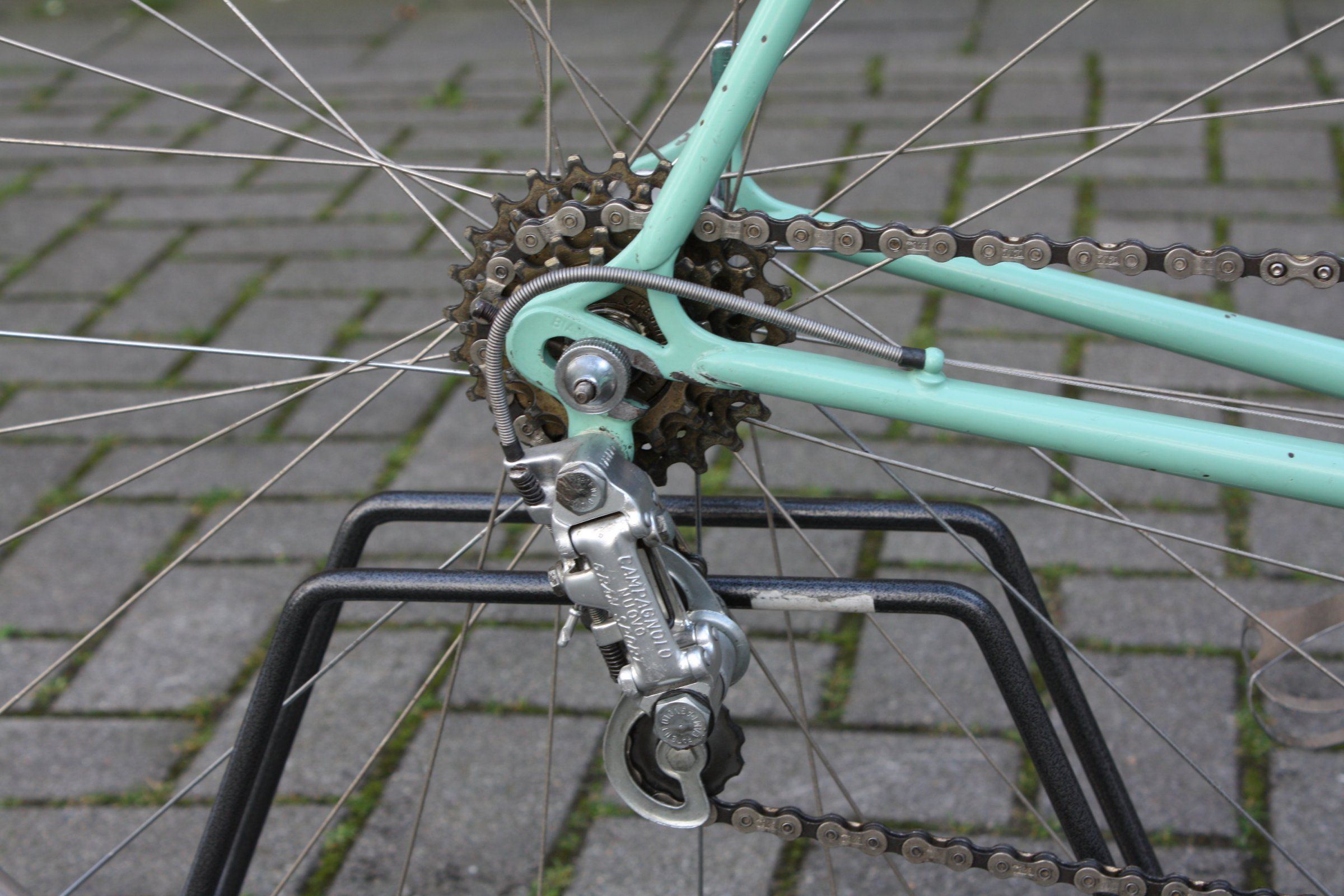

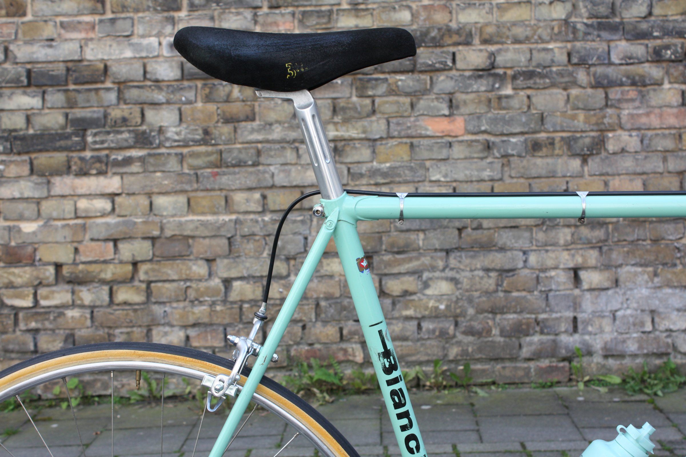

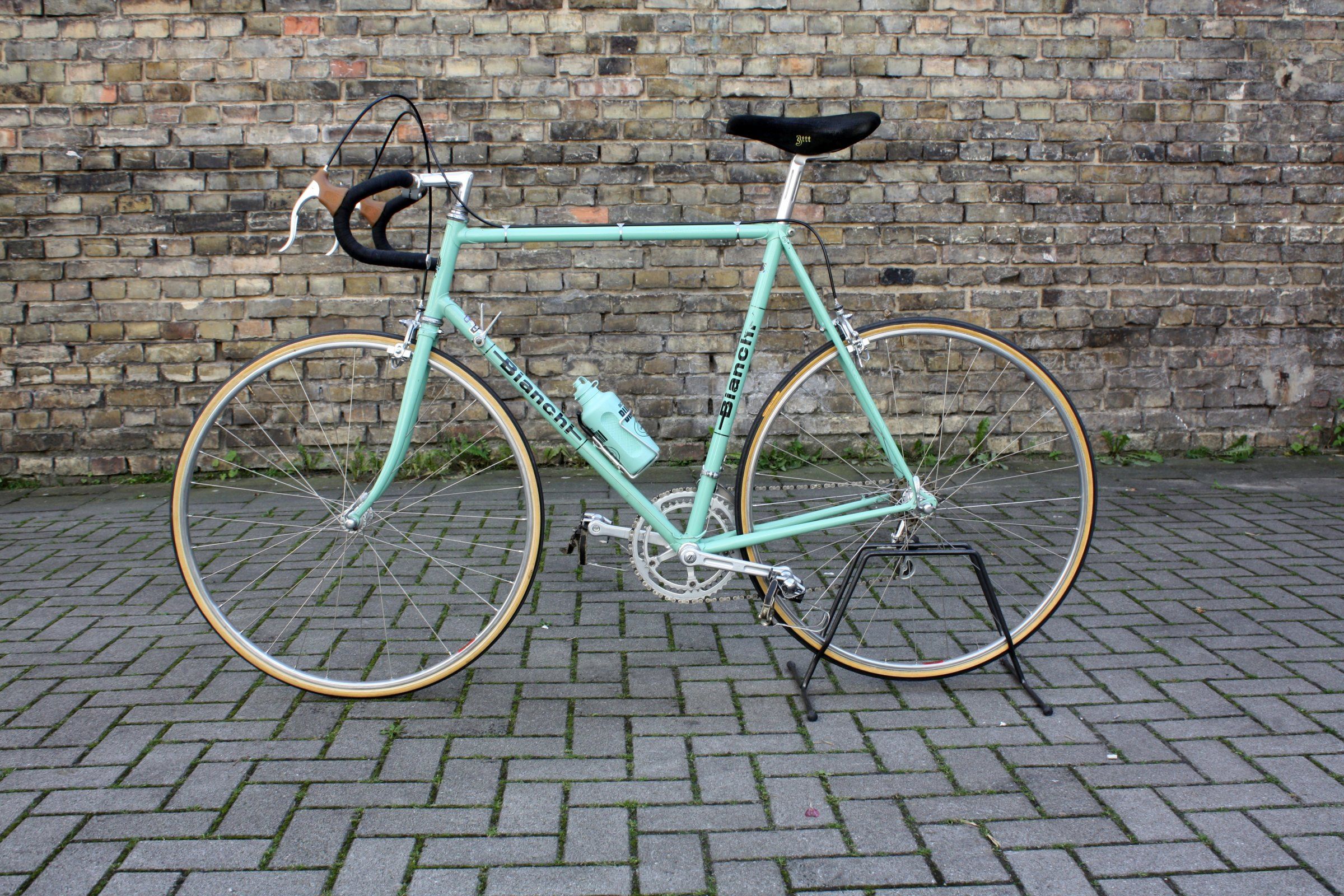

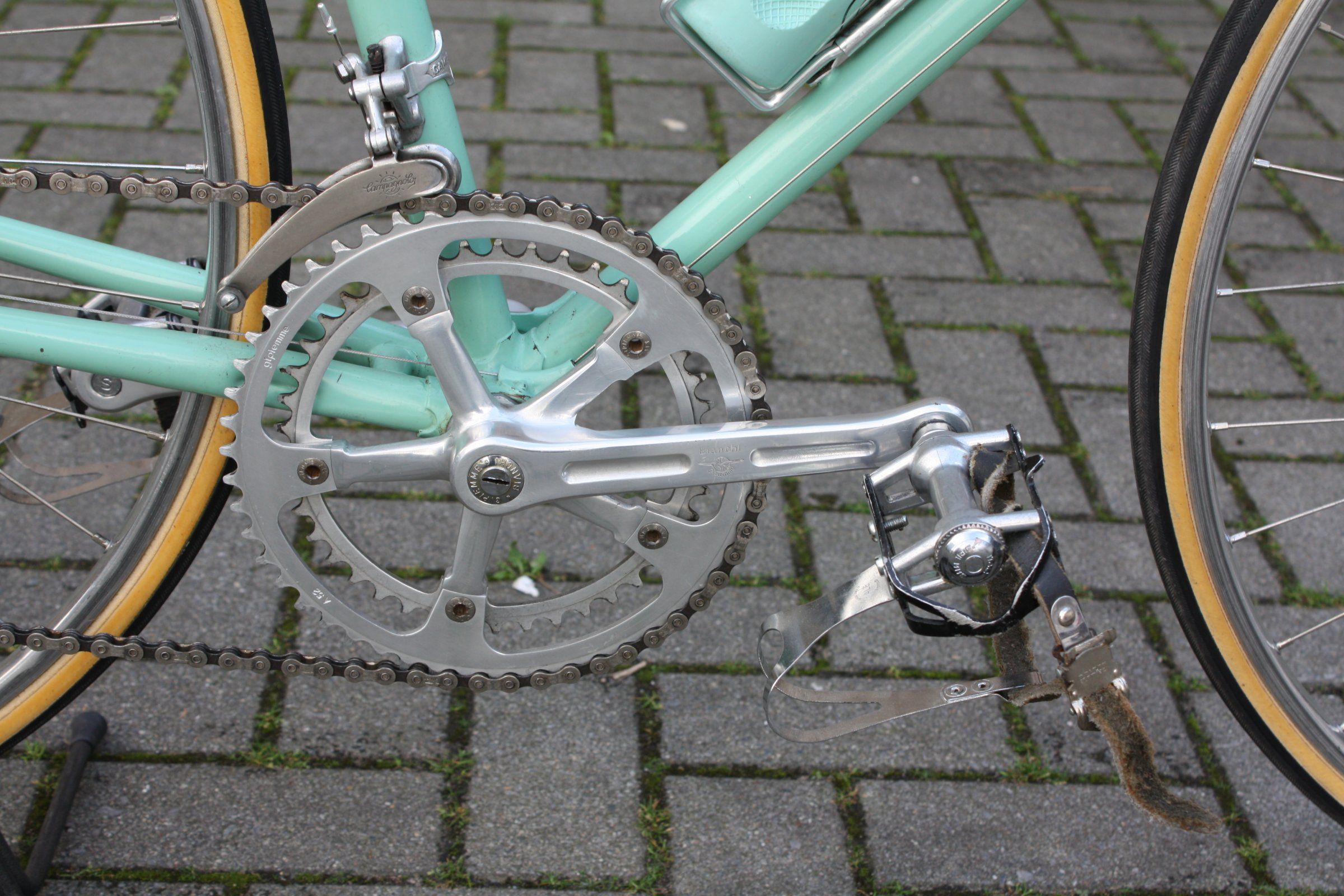

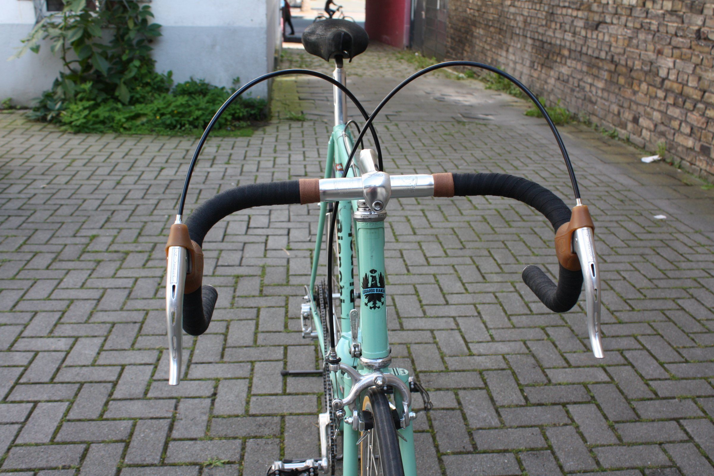

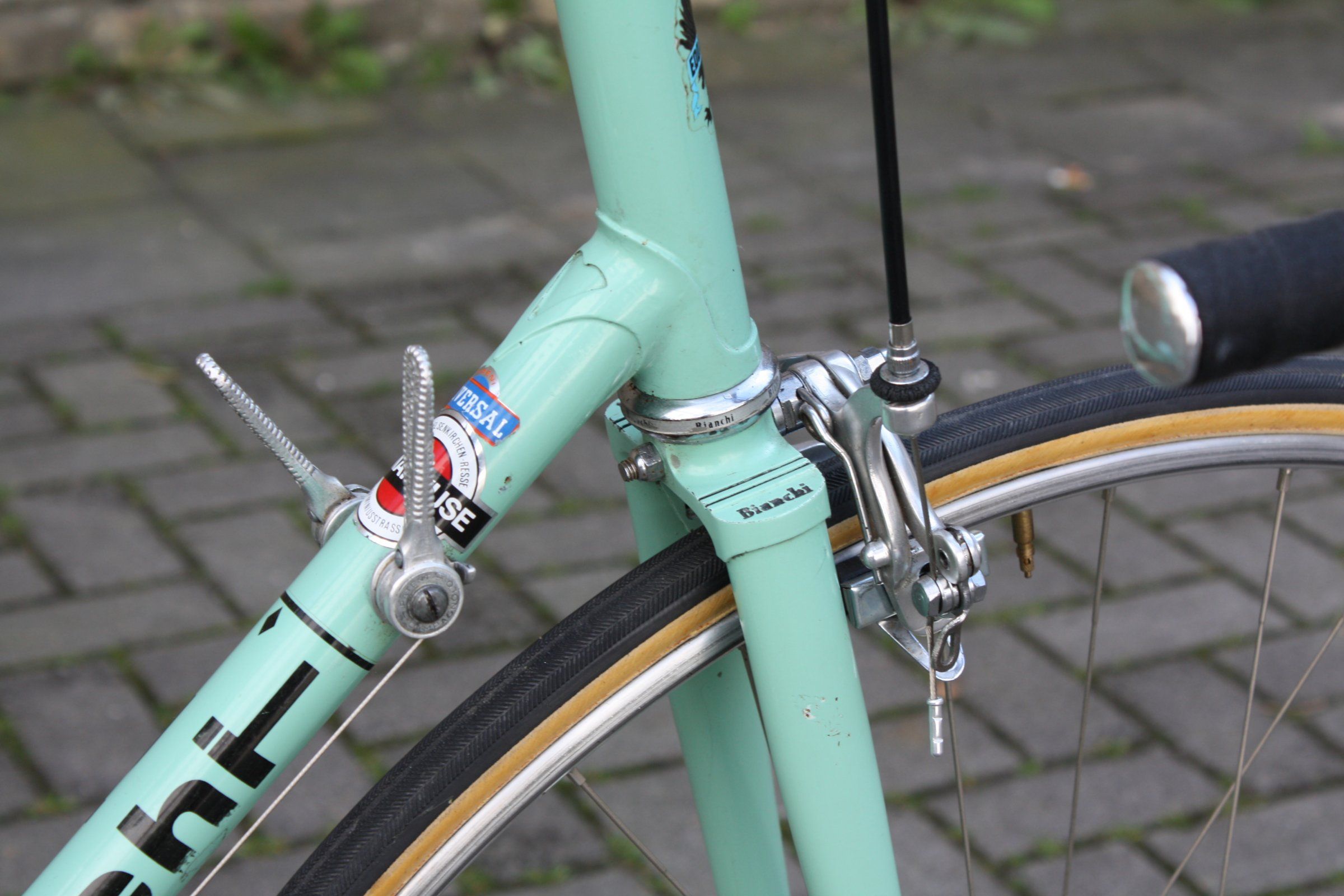

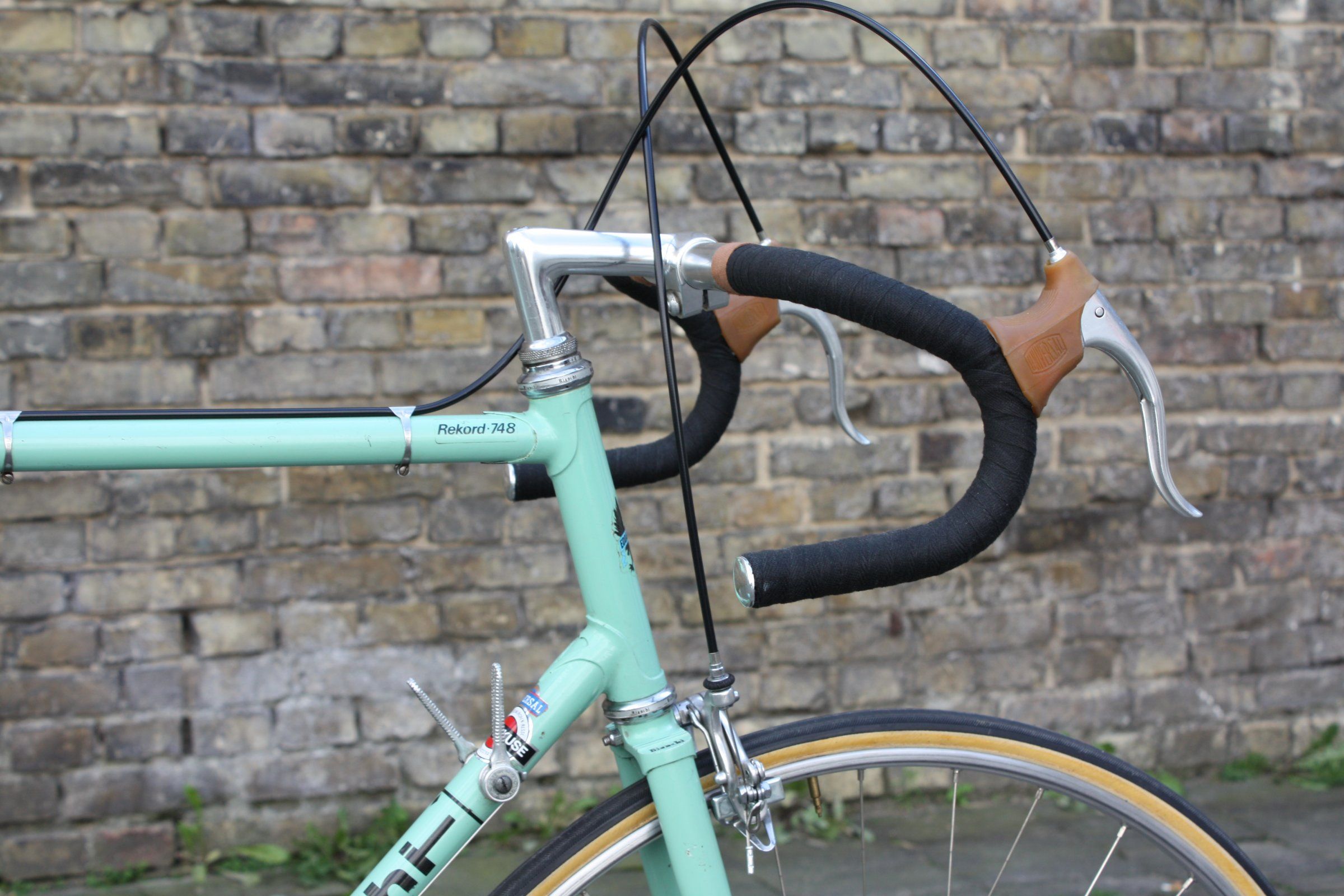

Bevor ich in 1-2 Wochen mein neues Campione del Mondo 600 hier vorstellen kann, möchte ich noch mein kürzlich überarbeitetes Rekord 748 zeigen. Das Rad hat nun die passende Kurbel, eine Flasche und Riemen, alles Bianchi gelabelt, sowie originale Universal Hoods. Die passende Pumpe fehlt mir leider noch.

Gefällt mir sehr gut. Ventilstellung, Zuglängen, Reifenfarbe, Kurbelstellung, Sitzposition, sieht alles stimmig aus.

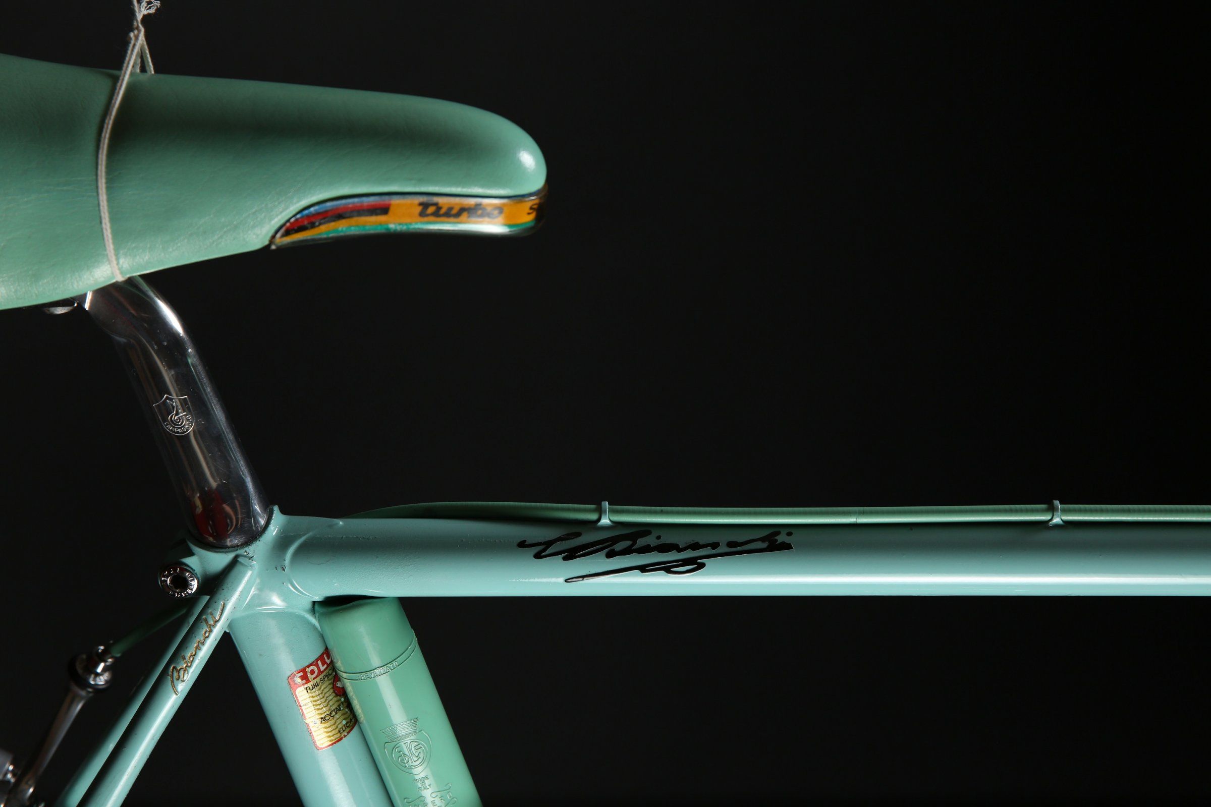

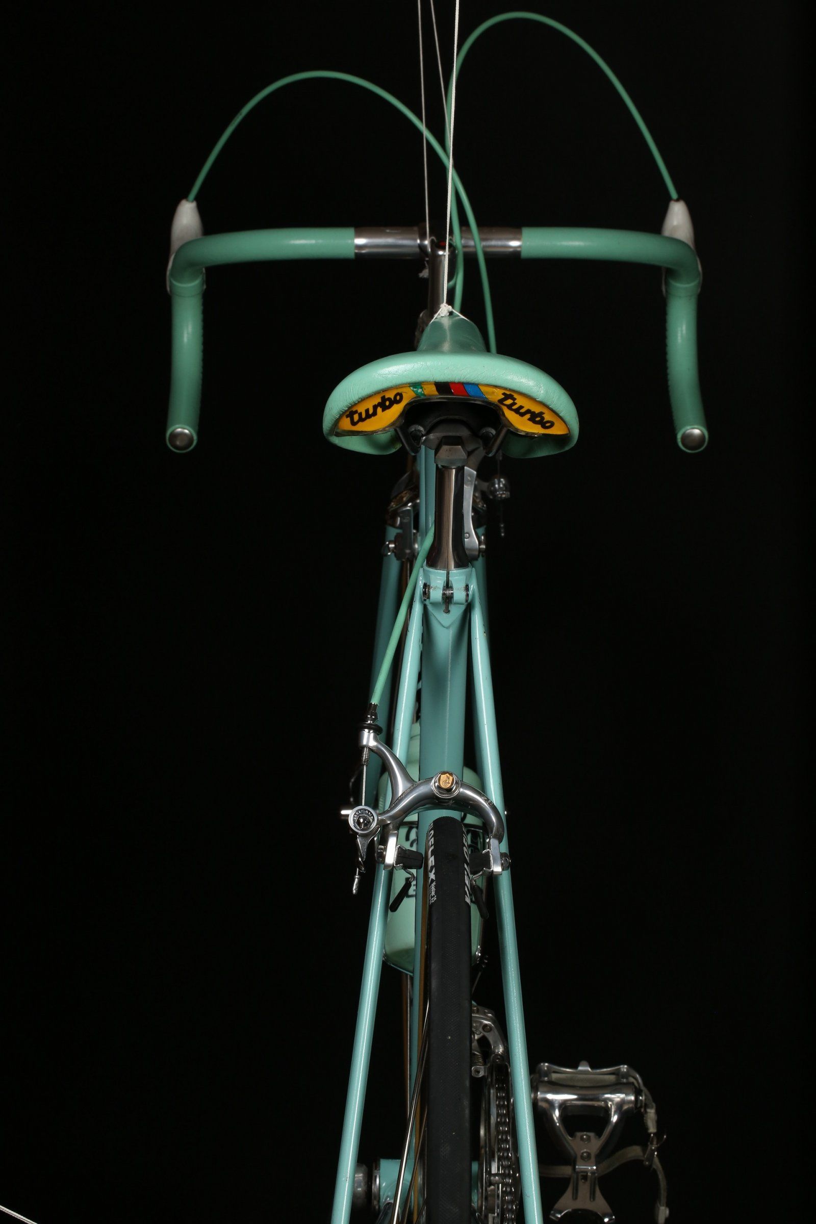

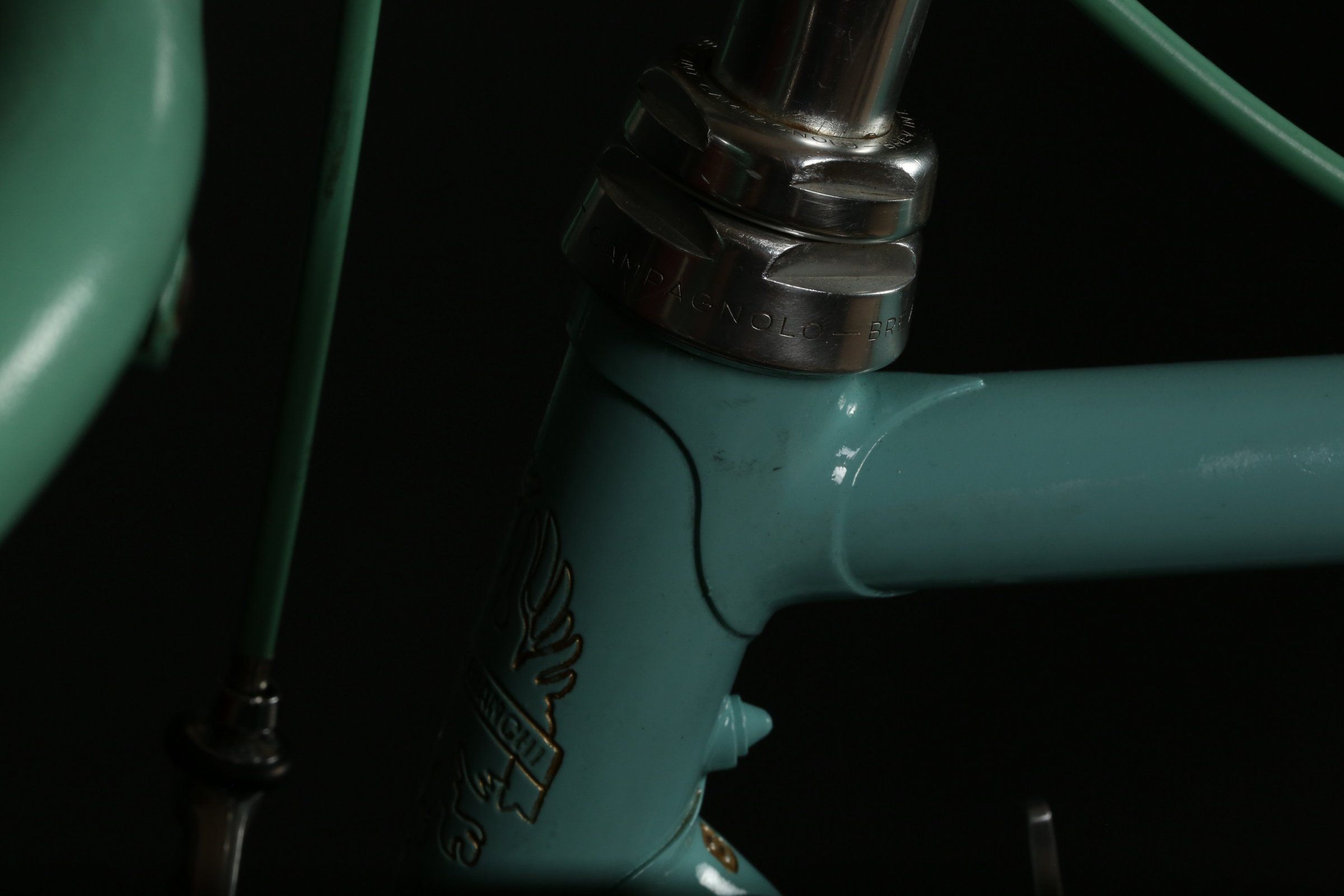

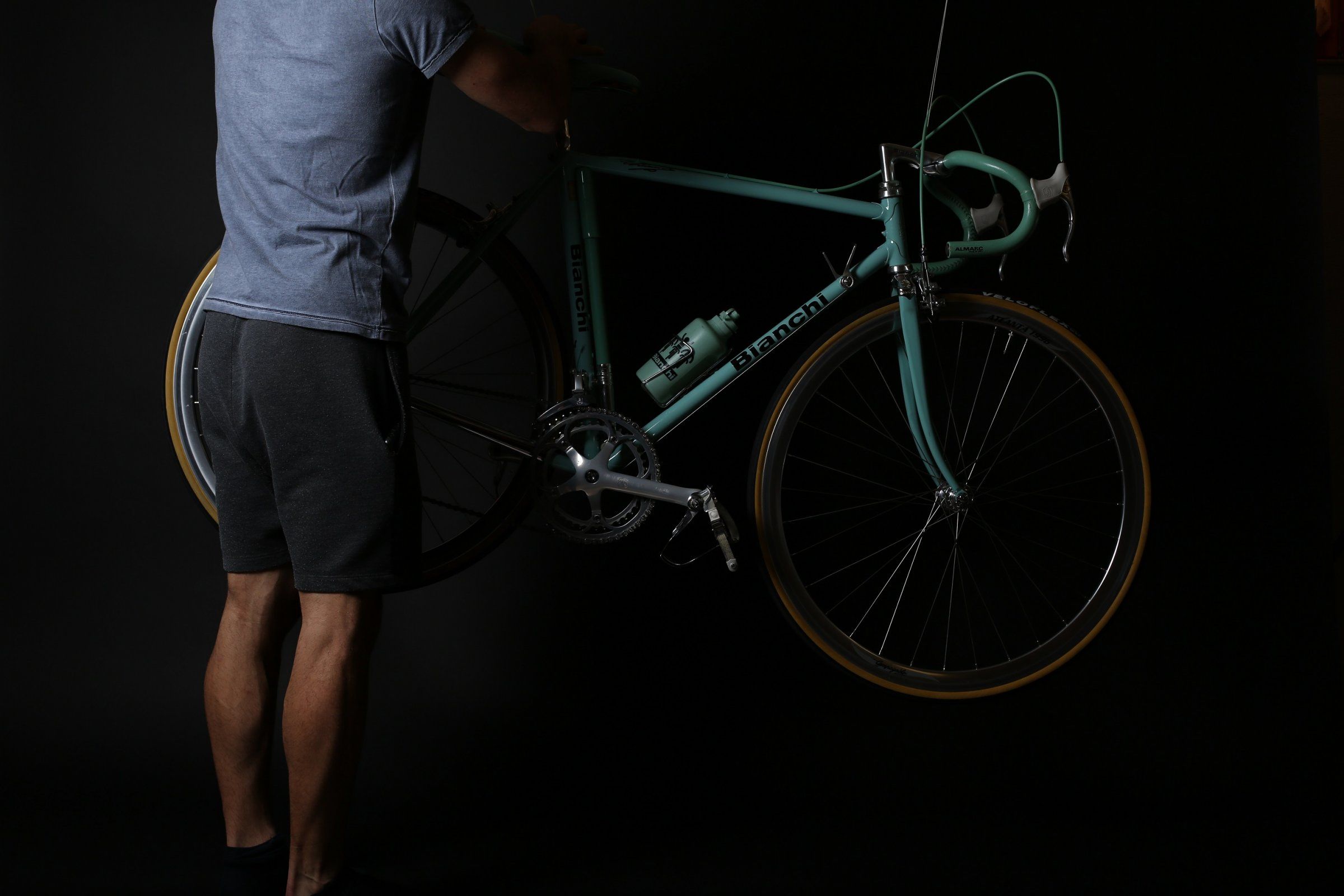

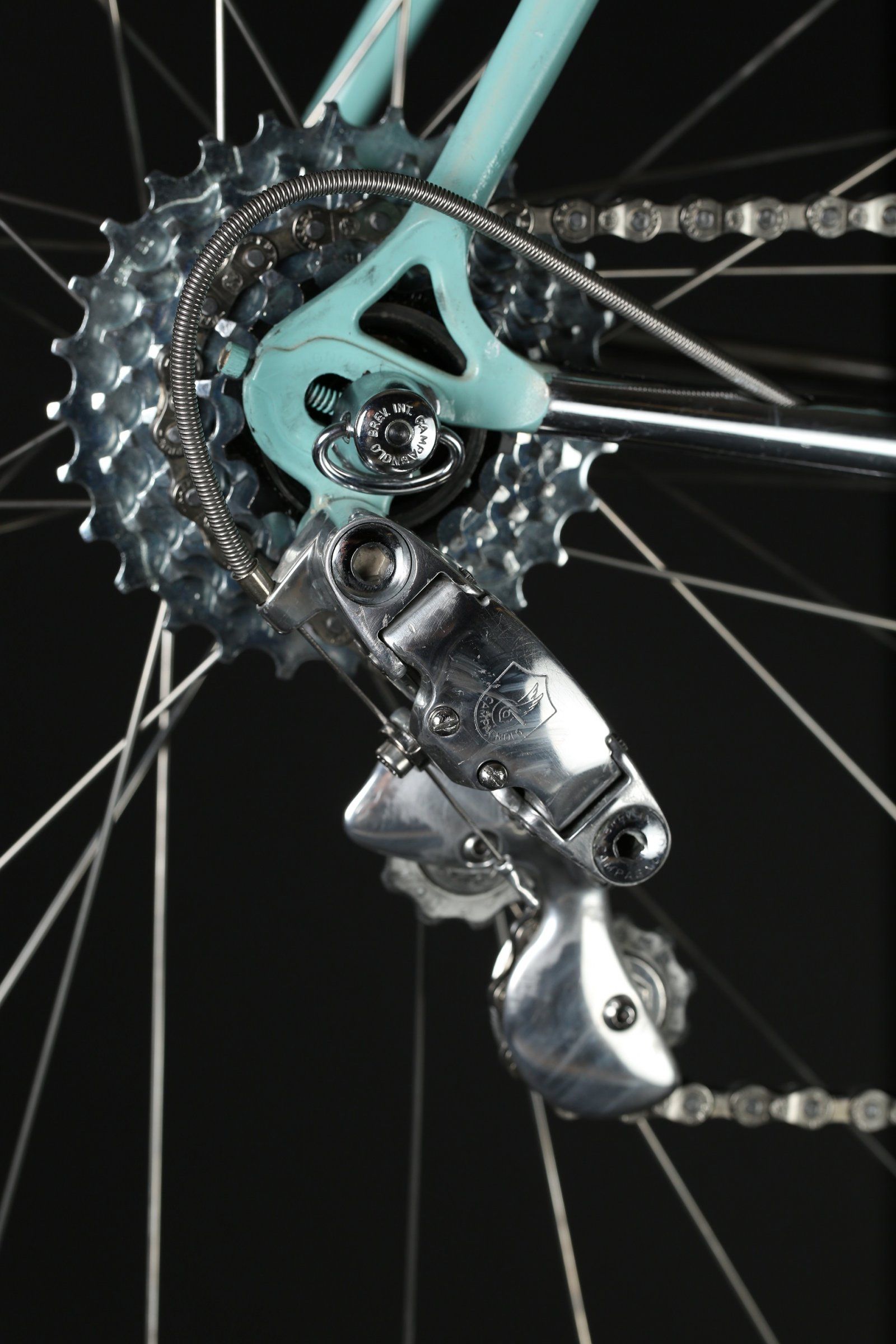

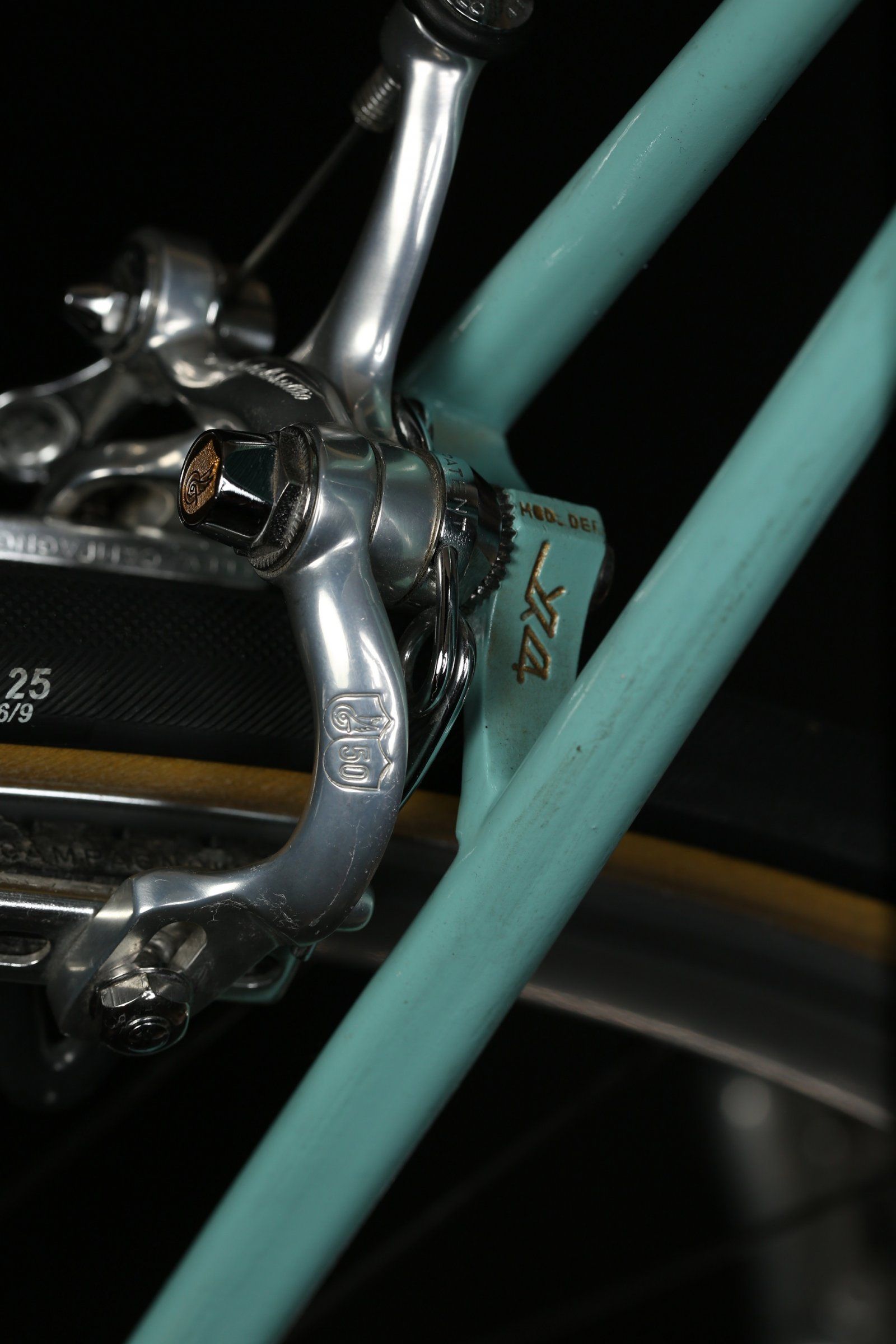

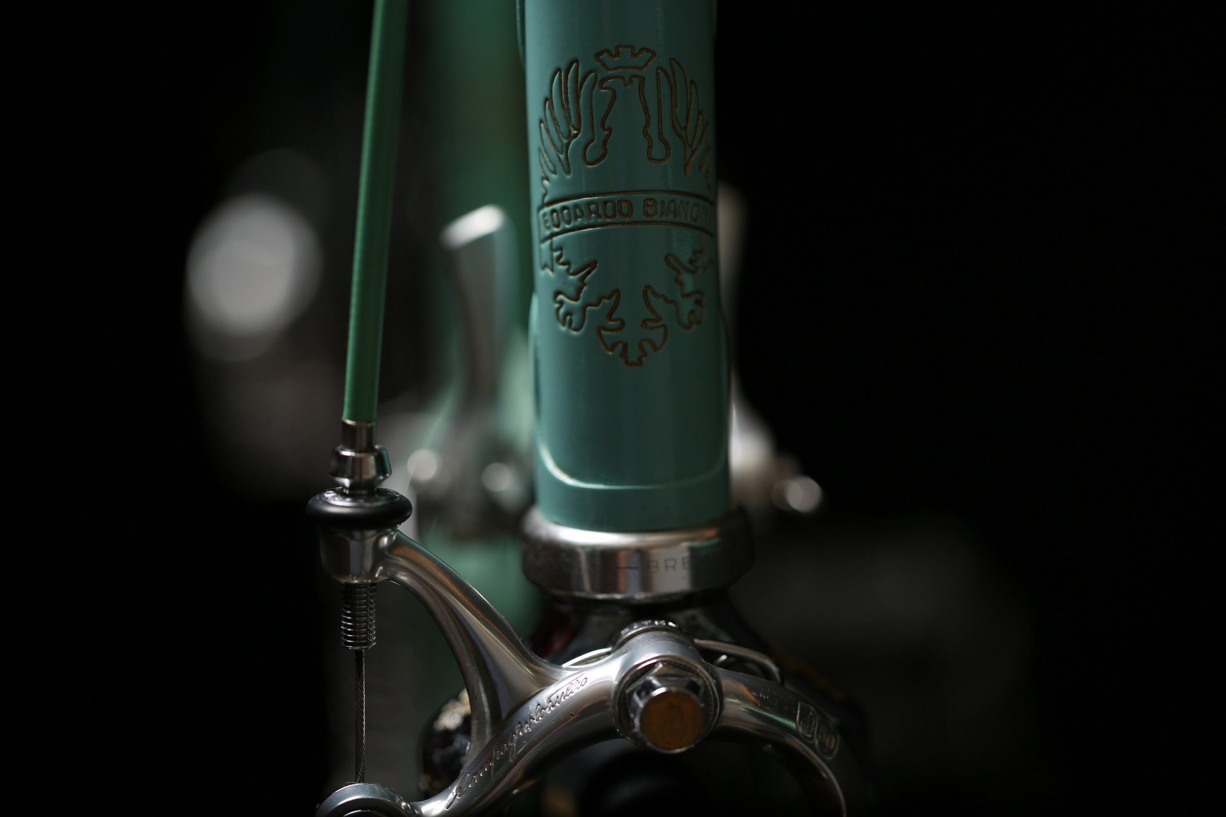

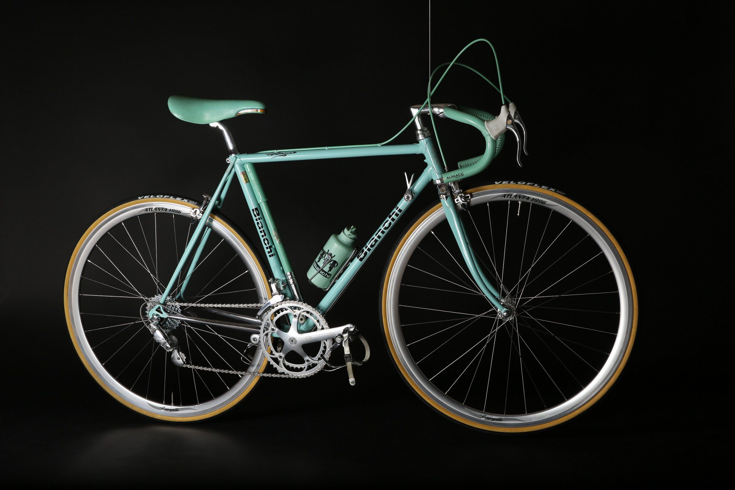

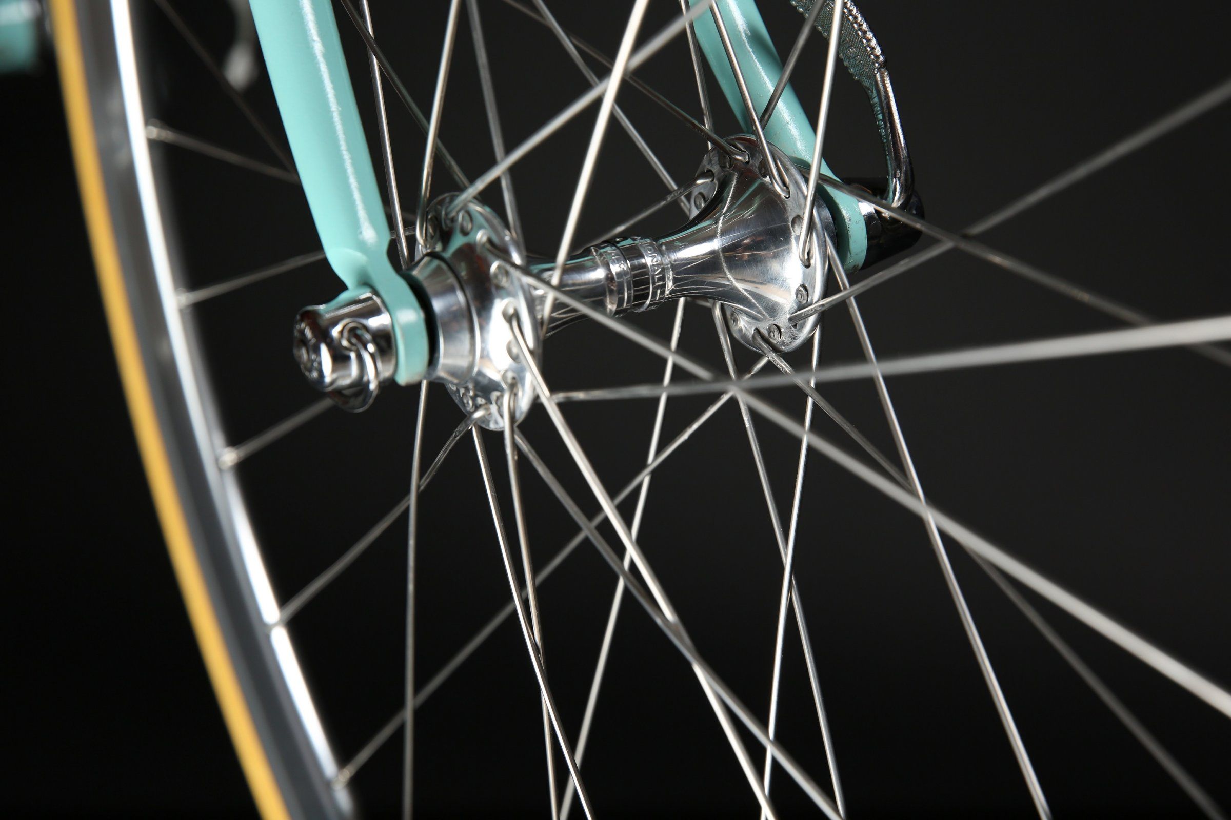

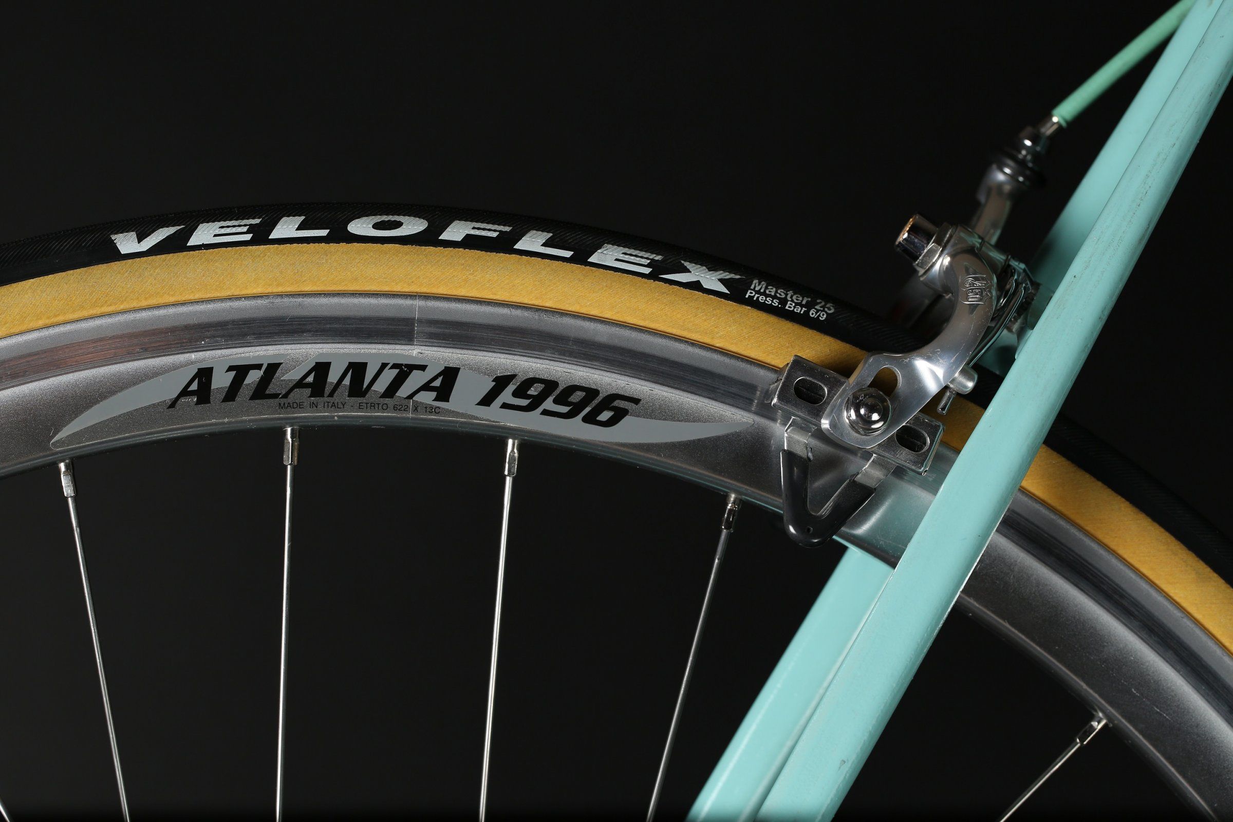

Mal kurz das Fotostudio von meinem Dad getestet :cool:
Hoffe euch gefällts

Schicker Renner, wahrlich schicker Renner auf jeden Fall - aber zu einer pingeligen Praesentation gehoert doch auch pingelige Vorbereitung bitte ..
- Bremszuege duerfen deutlich kuerzer - das Bild von Felice G, welches ich auf der Seite zuvor gepostet habe, gibt einen guten Anhaltspunkt
- Kette ist mE einiges zu kurz - bei hinten kleinstes Ritzel/grosses Kettenblatt vorne sollten die Schaltwerksrollen idR in etwa senkrecht uebereinanderstehen
- und wo ich gerade schon dabei bin - schau mal ob Du nicht Schlaeuche mit kuerzerem Ventil findest, 36-38 mm sind auch heute noch gut erhaeltlich. Steht meistens in den Details vom jeweiligen Artikel, wenn Du bei den ueblichen Verdaechtigen online im Sortiment schmoekerst. Die Laenge die Du da hast ist fuer tiefer gebaute Aerofelgen gedacht. Wobei Ventillaenge natuerlich ein ausschliesslich optisches Thema ist, technisch macht es sicher keinen nennenswerten Unterschied.

Danke für die konstruktive Kritik und die Tipps, nehme ich sehr gerne an.
Aber wie bereits erwähnt, war nur ein erster Erst - sind ja auch (noch) nicht die richtigen Decals dran.
Es folgen dann noch hoffentlich bessere Fotos 😉
