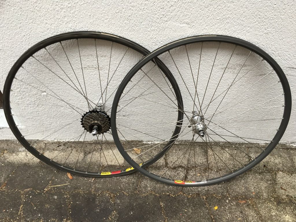

Einmal ne passende SR Custom Stütze vom Seblog (DANKE) und nen LRS aus den KA.

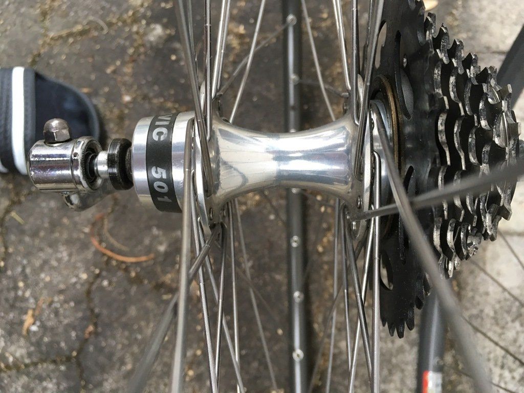

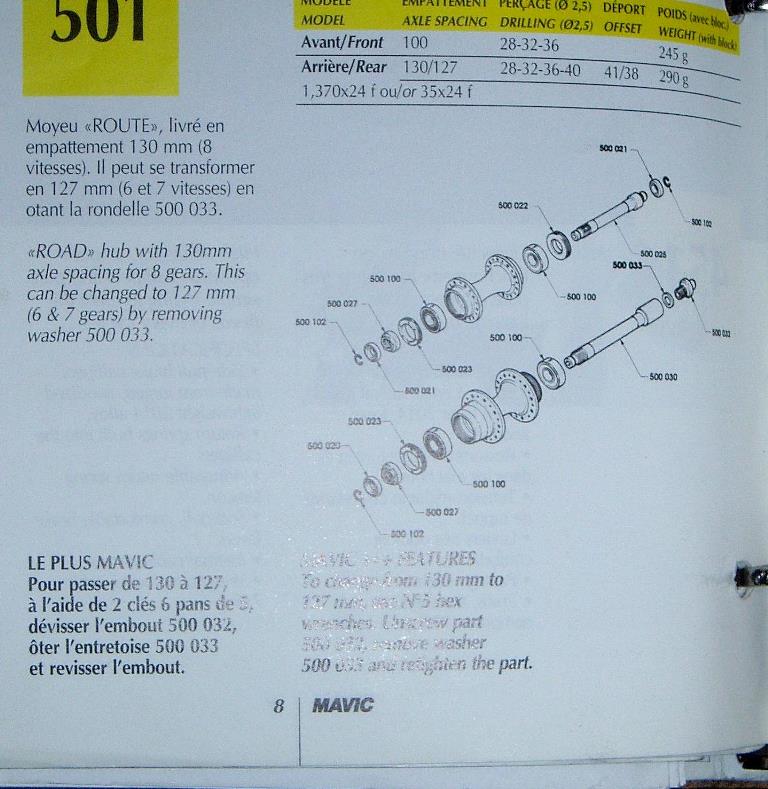

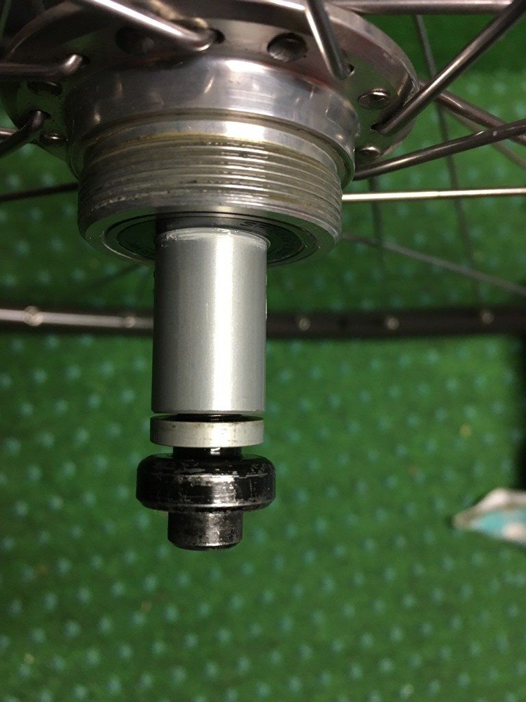

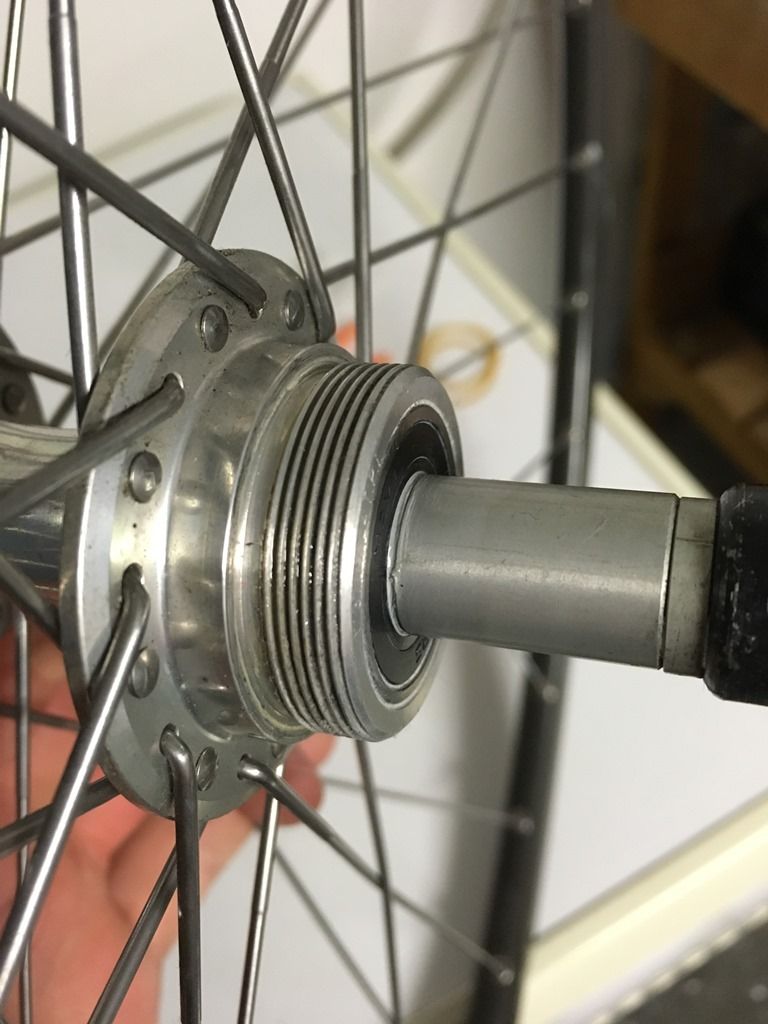

Der LRS is klasse - ich hab mich aber nach dem auspacken erst geärgert, dass er 130mm statt wie vom VK gemessen 126mm hat.
Aber da is Mavic ja schlau: einfach auf der rechten Seite einen Spacer weg und schon passts.
Neu mittig zentriert muss er ja trotzdem noch werden - nennt sich übrigens dishing, wie ich heute lernen durfte :)

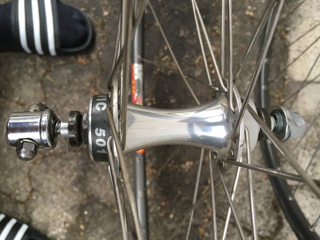

Ich weiß, wie du es nennst kannst:
"Dem Morda sein Adiletten-Rad" :bier:
Ich hab noch überlegt, ob ich des Foto deswg noma mache :D :D :D
Aber ich steh dazu: ich mag meine Adiletten.
Gut das mein Feinripp net zu sehn is...
