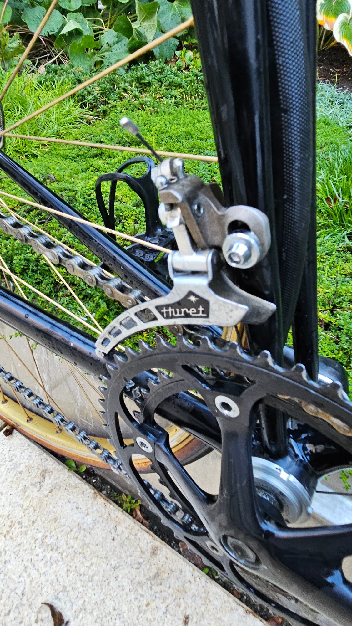

Findet man den Huret Umwerfer mit der Aufnahme öfters? Welche genaue Produktbezeichnung/ Fabrikatsnummer hat er?
Soweit ich weis wurde der so für Mecacycle produziert,
ich glaub da wurde hier im Faden aber auch schon drüber geredet. ; )

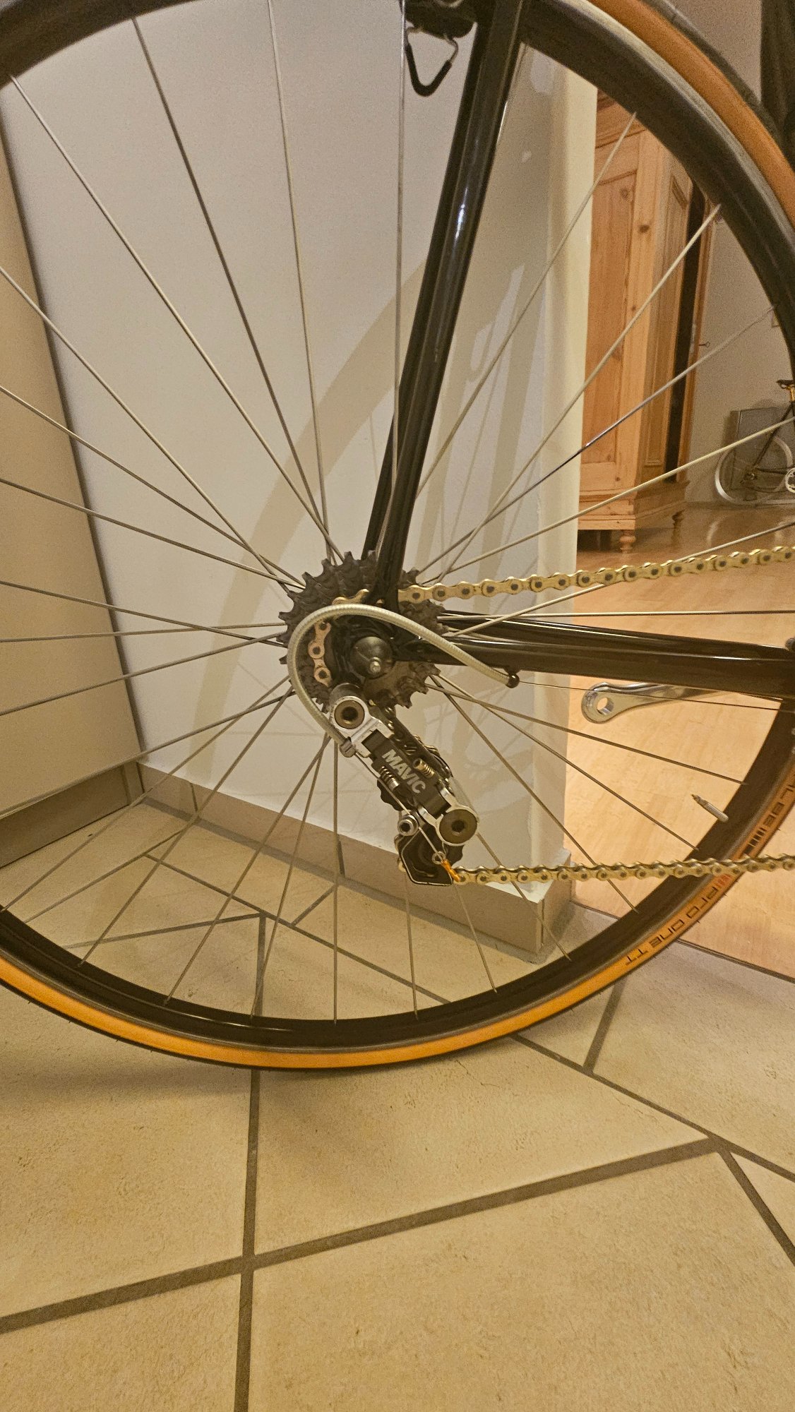

Re: Mecacycle Turbo

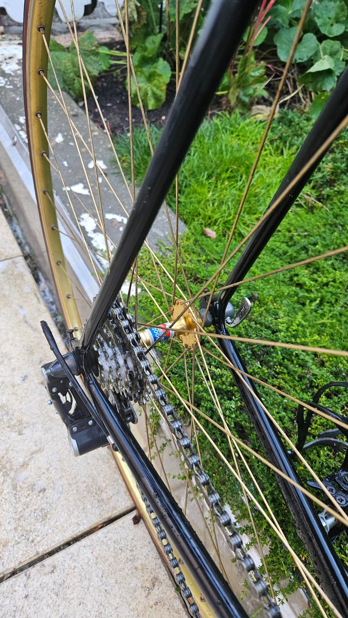

Ja stimmt, wobei die Nabe echt viel Spacer hat und ein paar mm könnte man da schon noch abnehmen.
Nimm eine SSP 126 mit DA 7fach Schraubkranz. Damit kannst du prima indexiert schalten. Hier am Herkelmann:

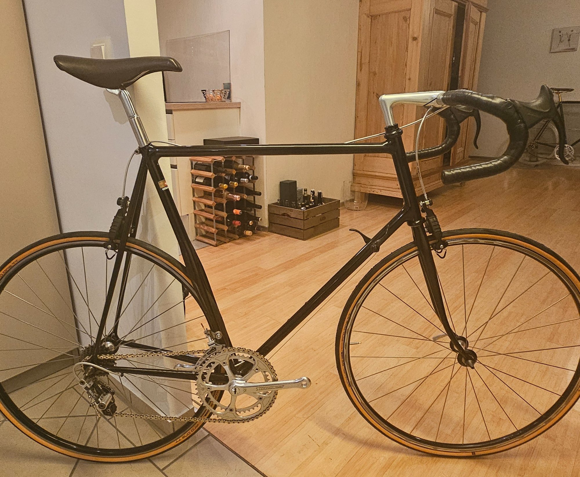

Heute Abgeholt, danke @Mackie89 für den Tip.
Der Lack sah nicht so gut aus, allerdings jetzt gewaschen, ist er richtig gut.
Dürfte original Lack sein (dachte ursprünglich es wäre nachlackiert)

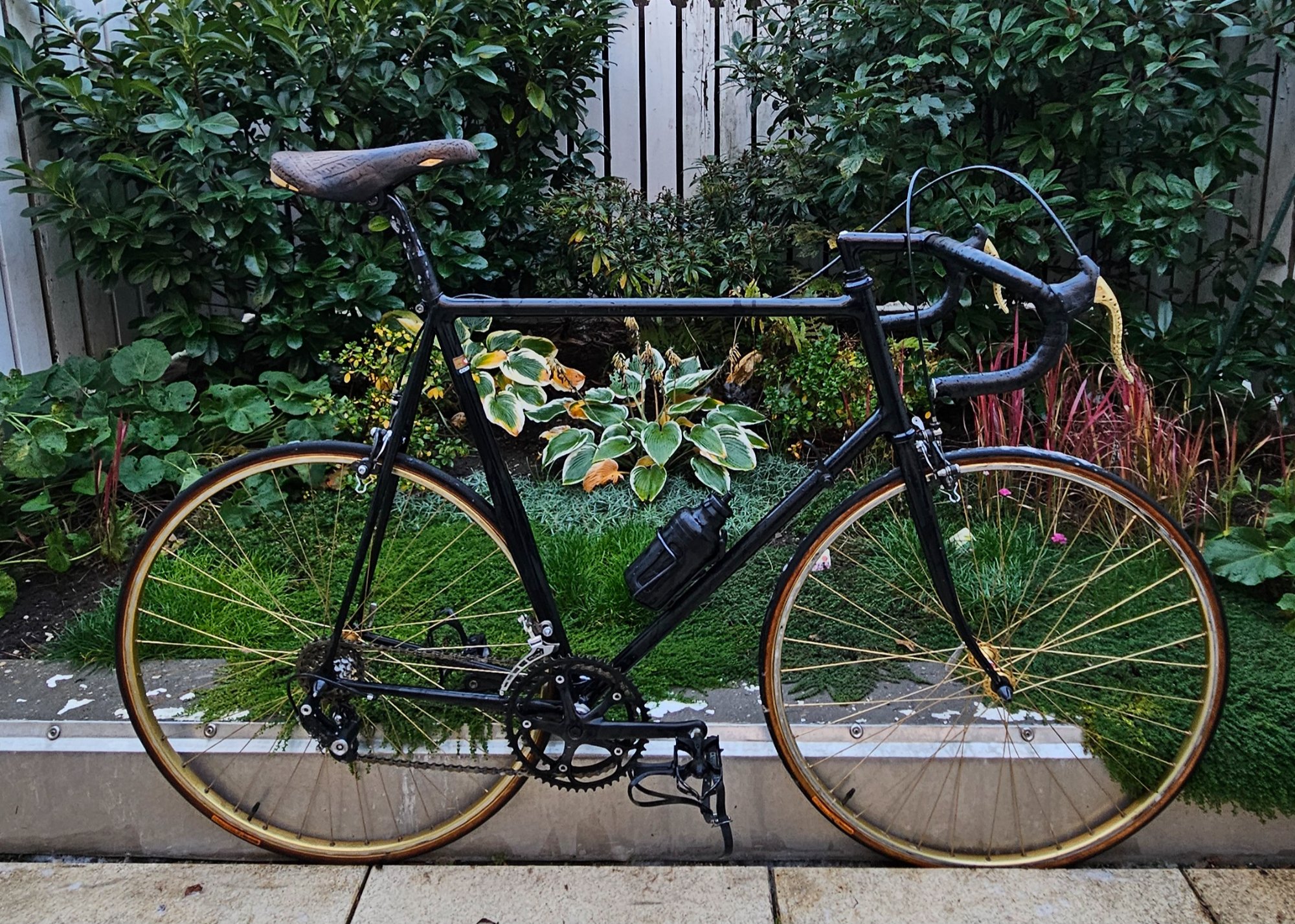

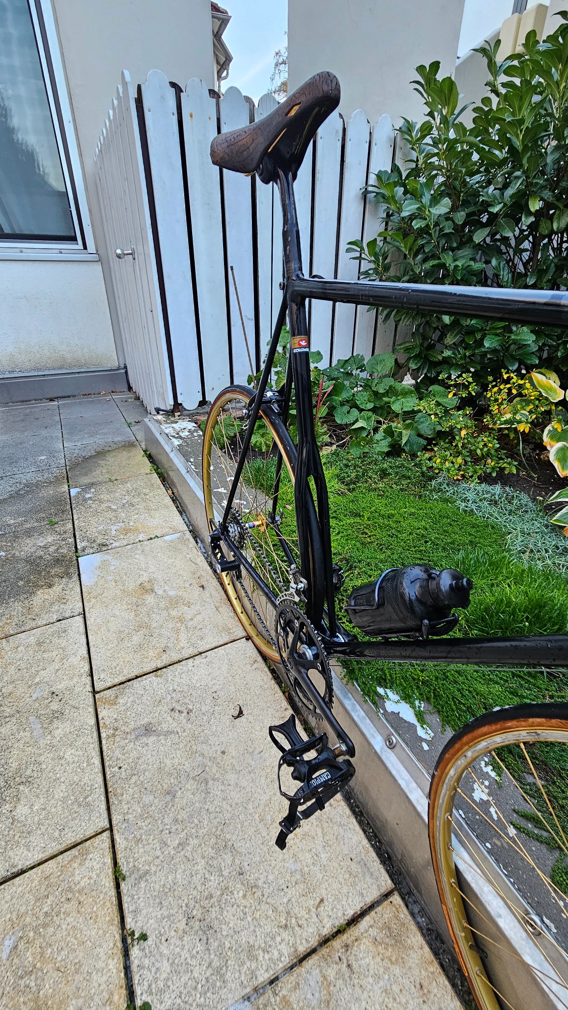

Jetzt stellt sich die Frage nach dem Aufbau?
Eine Möglichkeit wäre das Farbschema
Schwarz Glod weiter auszubauen (wie hier)
Oder doch Mavic 840 oder 851 mit Simplex Hasenohren und Stronglight 107?
Was denkt Ihr?

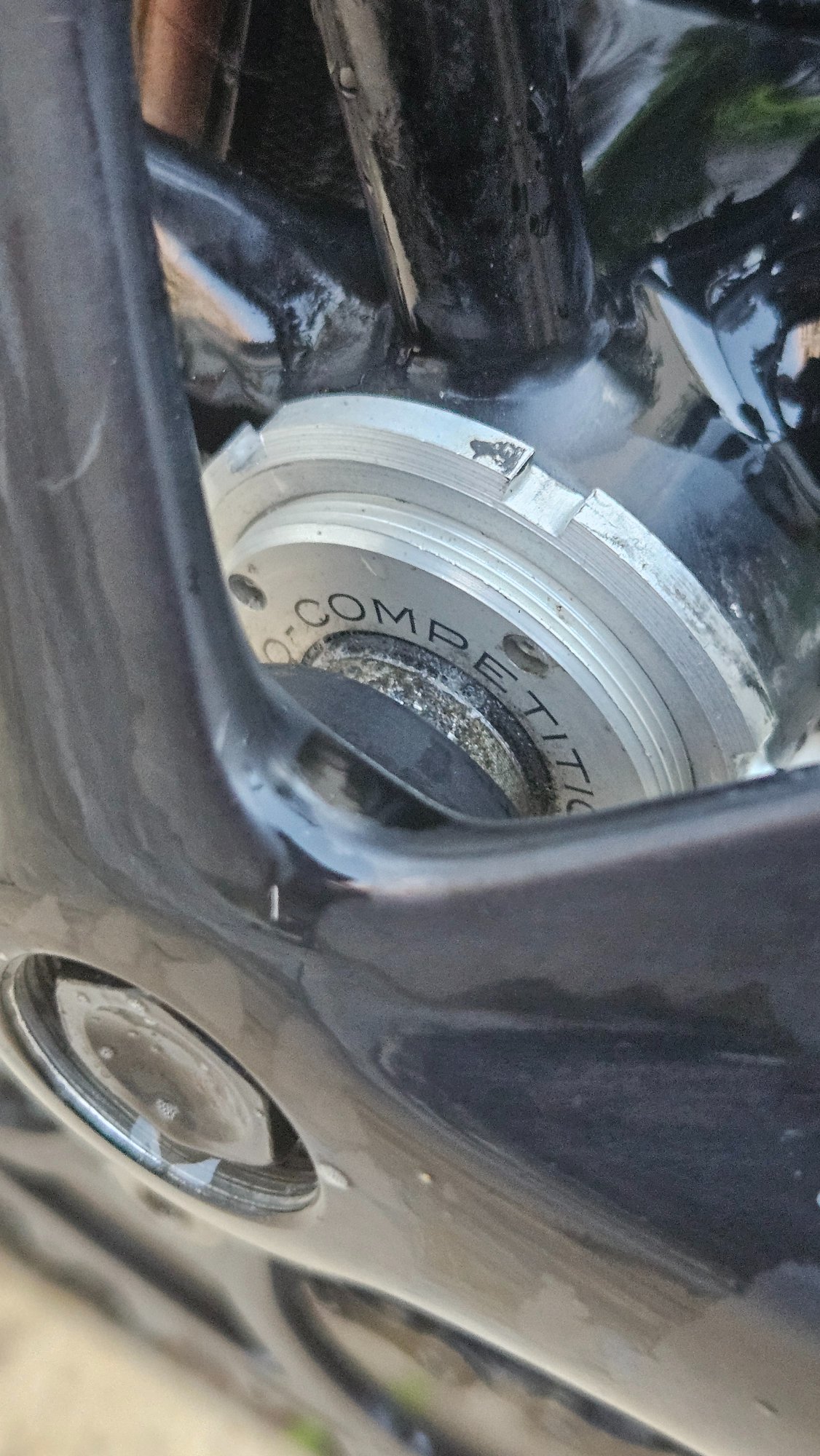

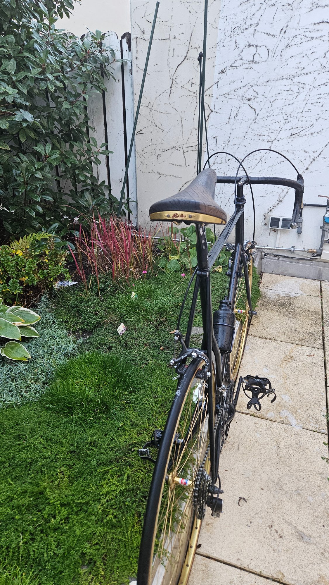

Anhang anzeigen 1517995Anhang anzeigen 1517996Anhang anzeigen 1517997Anhang anzeigen 1517998Anhang anzeigen 1517999Anhang anzeigen 1518000Anhang anzeigen 1518001

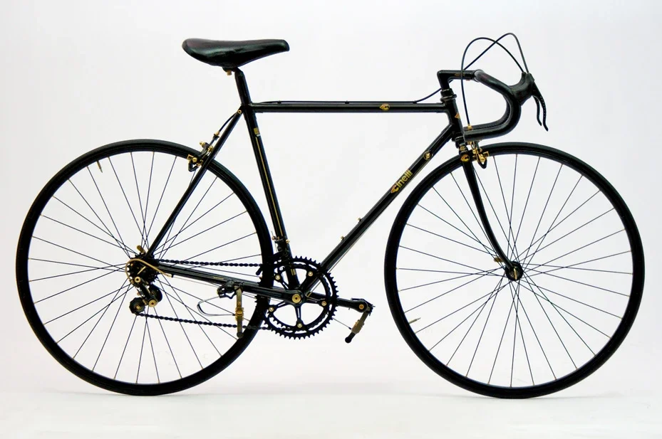

Was denkt Ihr?
Gratuliere!
Eine Anmerkung habe ich aber, sonst hast du immer echt schöne Räder am Start 😉

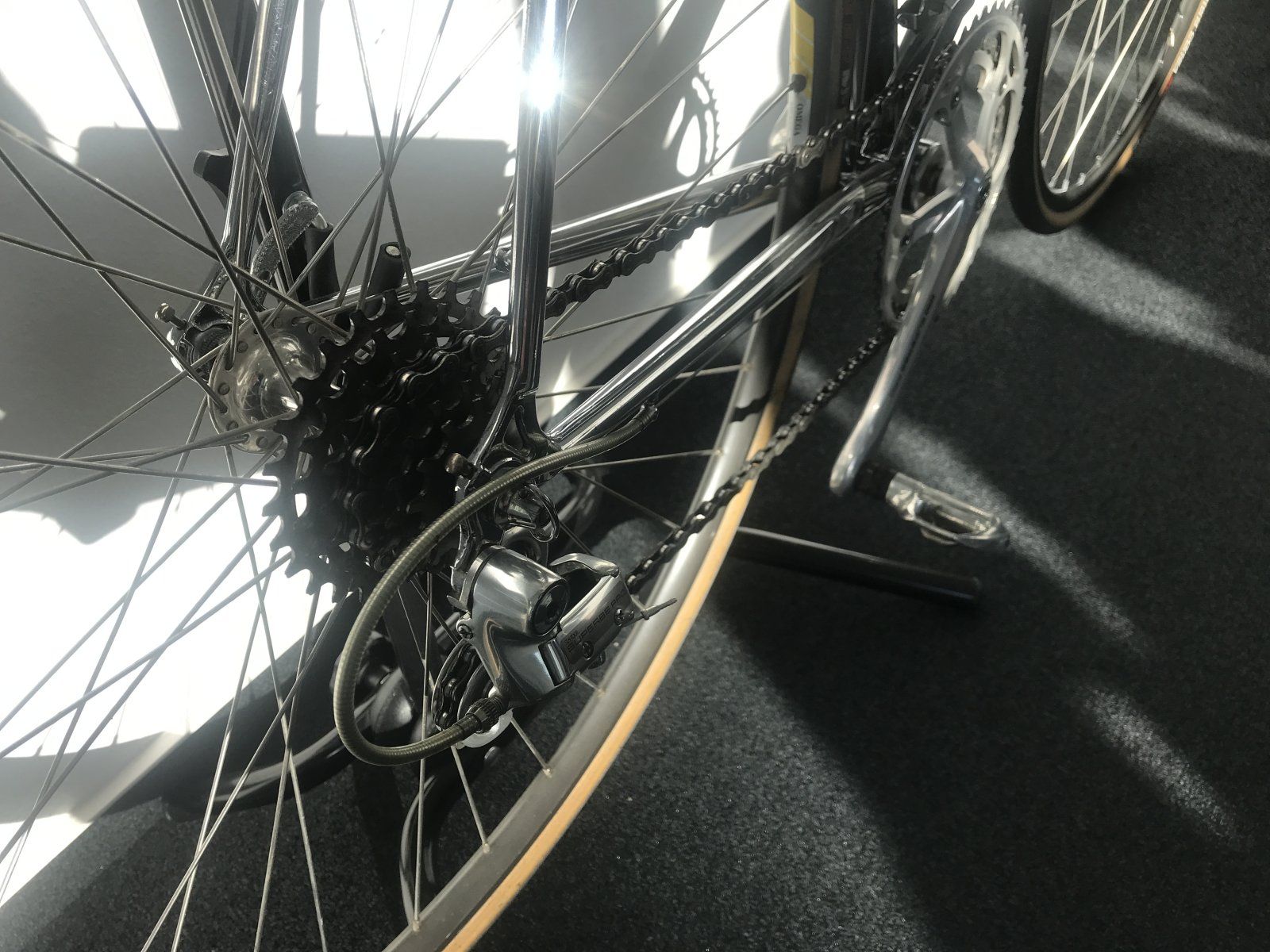

Ein Hallo in die Runde und ich hoffe das Thema „Mecacycle“ noch einmal wiederbeleben zu können um bei meinem Mecacycle Rahmen etwas „Licht“ ins Dunkeln bringen zu können. Ich habe den Rahmen vor kurzen von einem Sammler erstehen können und freue mich wahnsinnig über dieses, doch sehr „skurrile
/andersartige“ Stück Metall. Der Rahmen ist „NOS“ ,wurde noch nie aufgebaut und ab Werk komplett verchromt, mit einer normalen Sattelklemme versehen, die Übergänge der Sattelstreben sind am Übergang zum sitzrohr „verblendet“, nicht stumpf angebracht, das tretlager-Gehäuse ist klassisch mit Muffen gearbeitet in denen die Rohre eingesteckt und verlödet wurden.. Beim betrachten aller hier eingestellten Bilder ist mir aufgefallen dass es auch Rahmen gibt deren Rohre stumpf angelötet,aufgefüllt und verschliffen wurde.. des Weiteren haben diese Rahmen eine Art „Pilz“ am Unterrohr (für eine Luftpumpe), während mein Rahmen eine Art „Zunge“ hat die wie ein Ausläufer der Unterrohrmuffe aussieht. Kann mir jemand etwas über das Baujahr meines Rahmen und den unterschiedlichen „Änderungen „ weiterhelfen?
Vielen Dank im Voraus
Beste Grüße Timo

Die Sitzstrebenanlegung ist normal so, das war bei einigen franz. Herstellern üblich.
Mit "Pilz" und "Zunge" kann ich nix anfangen und auch auf keinem Bild sehen. Was ist da gemeint?

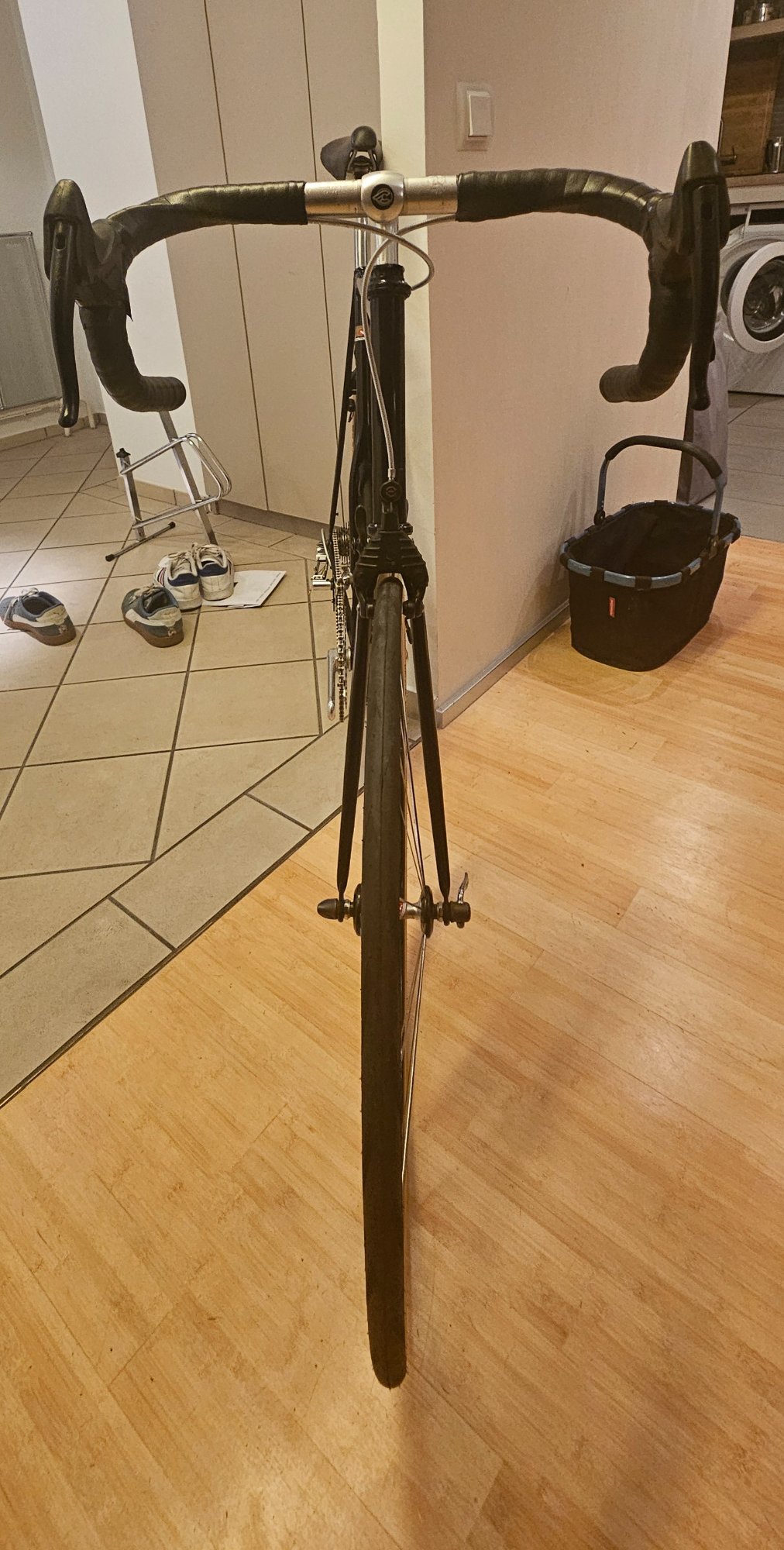

Ich habe heute festgestellt dass der Achsabstand der Mecacycle Turbo Vorderradgabel nur ca.90 mm beträgt, somit fällt mein Plan Mavic,Spidel,o.ä.französische Naben zu verwenden, ins Wasser. Ist dieser Achsabstand ein früheres Sondermaß oder von einem Bahnrad,o.ä?
Für Infos bin Ich dankbar
"Ca. 90" klingt wie zusammengedrückt. Richte die Gabel lieber ordentlich. Es gab 80 mm für Bahnräder, aber das ist hier unvorstellbar.
