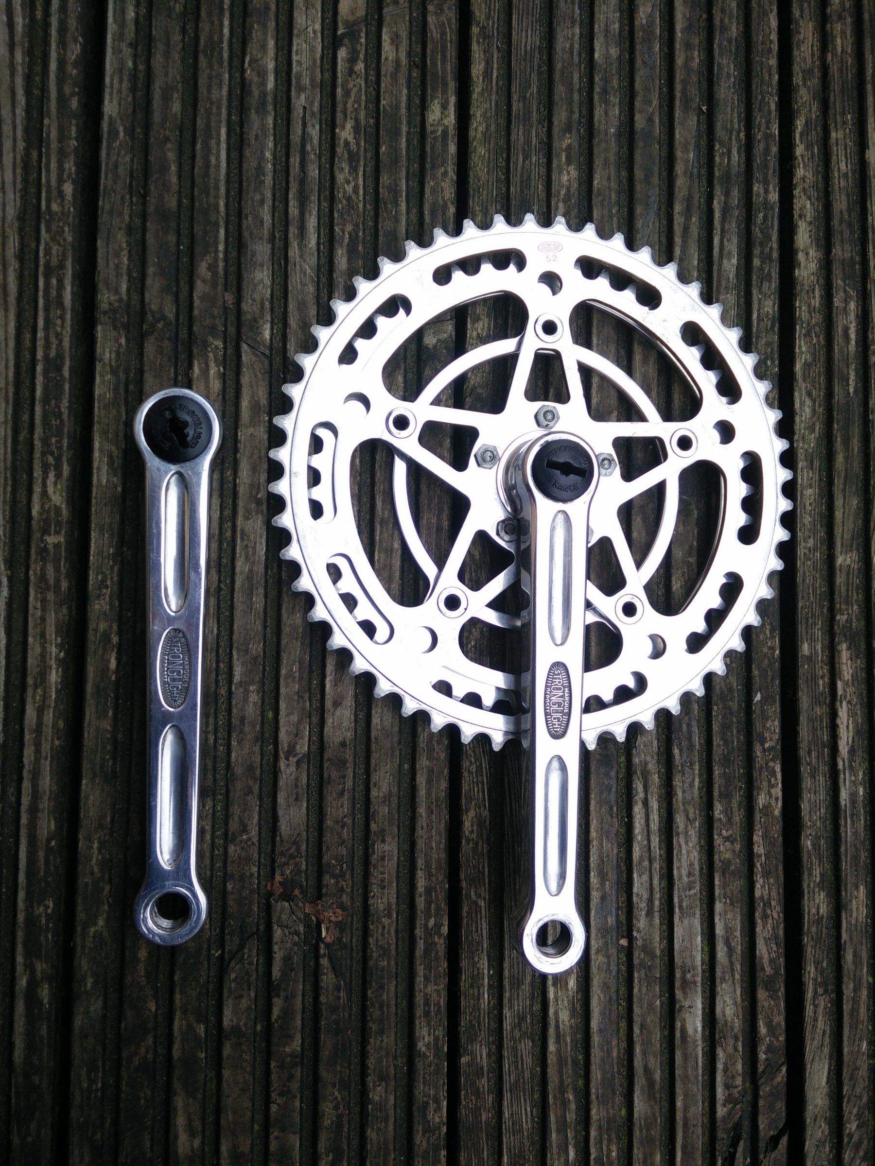

So ihr Dickhäuter, gestern kam Post ausm Westen. Keine Sarotti-Schokolade, aber das ist in dem Fall ok, denn die Kartonage gebar dieses hier:
:cool:
Damit mache ich mich jetzt weiter auf die Suche nach einem Stronglight-Lager mit 118mm Welle und BSA-Gewinde. Und Gedanken zu Pedalen mit metrischem Gewinde muss ich mir auch wohl mal machen. Lyotard Berthoud würde mir als einiges einfallen. Meine Infesto 500 passen ja nicht:oops:
Meinst du die Lyotard Marcel Berthet? Die in metrisch sind rarer als Goldstaub. Da geb ich aber gern einen Forumshinweis weiter. Lyotard 45CA im metrisch besorgen und die Achsen umbauen - passen 1:1 mit den Berthet.
