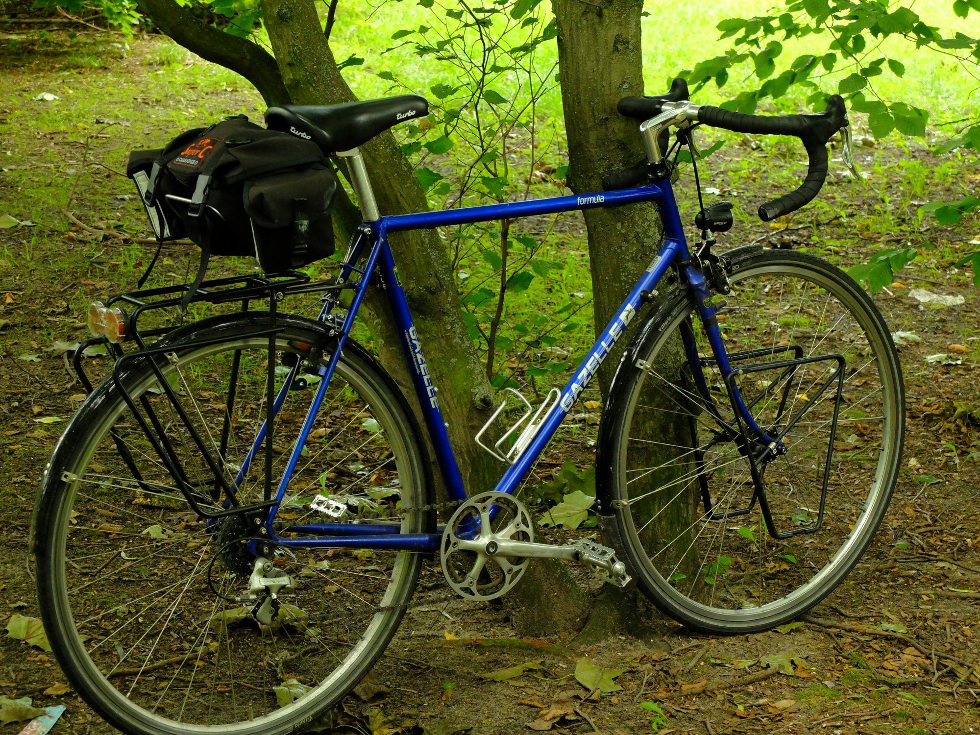

dem Micha sein Reiserad - wetterfest die Welt erkunden
Größer soll ja bei Reiserädern. Aber
dachte ich immer wäre steiler? Übern Daumen sind das keine 72°...
72°/72°, gemessen.
Der Nachlauf von Rahmen/Gabel ist geringer als bei Rennrädern üblich, deshalb hatte ich Micha den Hinweis auf die Geo gegeben.
Es ist zwar keine "Low Trail"-Geometrie, der Nachlauf bewegt sich aber dennoch im unteren/mittleren Bereich (um die 50 mm hab ich mal ermittelt. Für Rennräder sind 60 bis 70 mm oder sogar mehr üblich).
Dadurch fährt es sich halt agiler in der Lenkung als man es vom typischerweise "lenkträgen" Rennrad gewohnt ist und lässt sich gut mit Frontlast fahren, ohne dass es vom Fahrverhalten gleich ein Trekker/Dampfer/Panzerkreuzer wird.

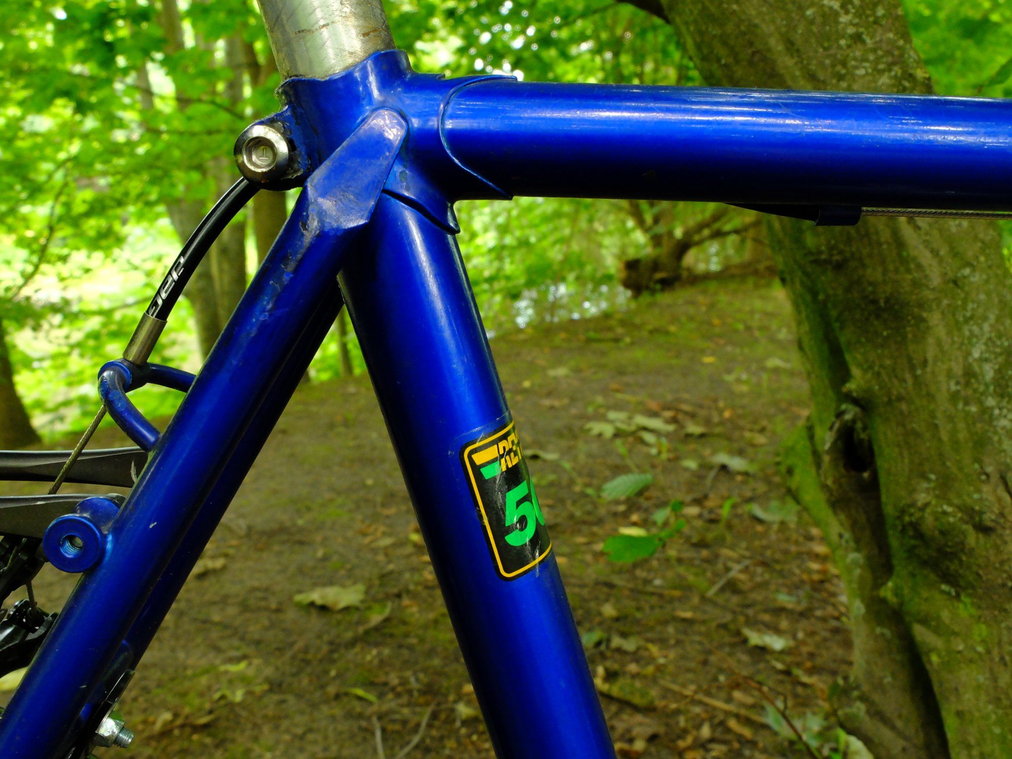

Tatsächlich? Bei 531 hätte ich doch eher 27.0 mm erwartet; 26,2 mm habe ich an einem Vicini-Sportrad von 1980 mit Wasserrohr-Rahmen; 26,6 mm scheint ein gängiges Maß bei unkonifizierten CroMo-Rahmen der unteren Mittelklasse bei Rennrädern gewesen zu sein - hatte ich seinerzeit am Bridgestone RS 800 von 1986.

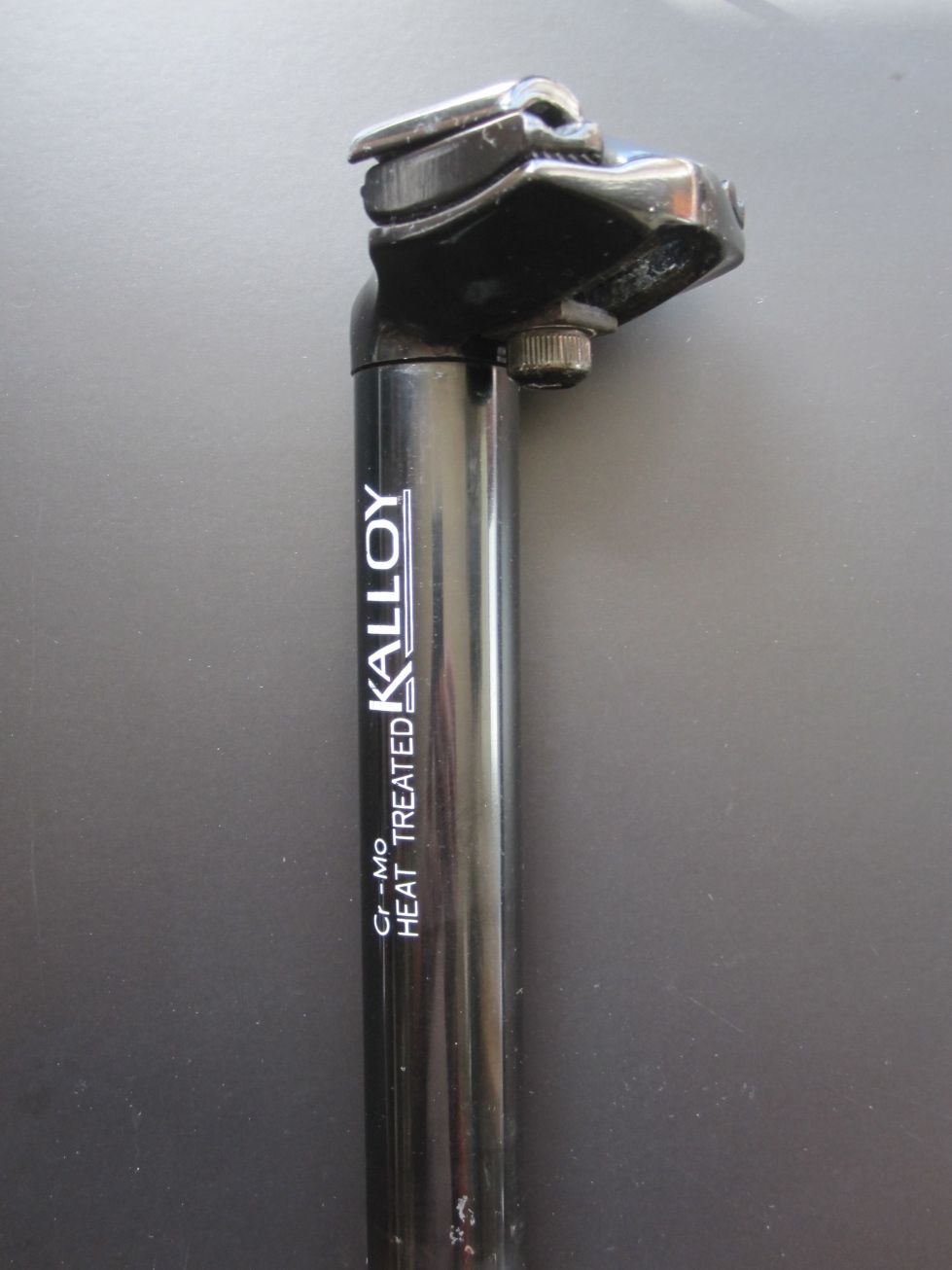

Diese 26,6er SR-Sattelstütze hat mir wegen ihrer ungewöhnlichen Bauform (ein 'Hybrid' zwischen Sattelkerze mit Kloben und Patentsattelstütze)
immer gefallen, aber sie war halt zu kurz, und für den (seinerzeit eher preiswerten) 1985er Koga Miyata 'Traveller'-Reiseradrahmen (Hi-Manga), der jetzt ein Porteur wird, brauchte ich (nach dem Ausreiben, um überhaupt auf ein gängiges Maß zu kommen ...) eine 26,8er Sattelstütze, deswegen habe ich einer häßlichen älteren Kalloy das schön leichte wärmebehandelte CroMo-Schaftrohr entnommen:
und die beiden vereinigt:
... läuft. :)
