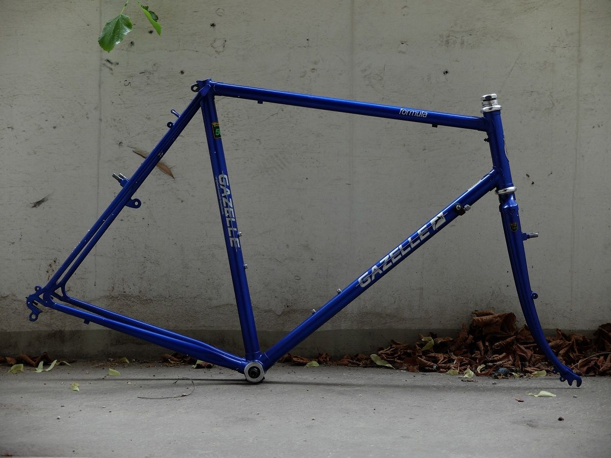

Ok, an folgendem Rahmenset habe ich bereits eine Hand:
Eine Gazelle Formula mit Renngeo, leicht längerem Oberrohr als normal und zig Anlötteilen für zig Anschraubteile. Also GENAU das wonach ich suchte :). Berlin birgt also doch auch viel Gutes in seinem urbanen Schoß :bier:.
Teilemäßig bin ich bereits gut ausgestattet. Im Prinzip ist fast alles da: Eine Gruppe, Laufräder, Lenker/Vorbau, Sattel. Den Sattelstützendurchmesser bei Reynolds 501 wäre zu eruieren und der nicht brauchbare Anlötumwerfer müsste gegen eine Schellenversion getauscht werden. Ob die Cantis wirklich auch bei 54mm Sockelabstand vorne passen wird sich nächste Woch zeigen, wenn noch mehr Gutes aus Berlin kommt :). Aber ich bin vorsichtig optimistisch.
Wovon ich aber mal herzlich wenig Ahnung habe ist alles was vom eigentlichen Markenkern dieses Subforums abweicht: Gepäckträger, Lowrider, Taschen, Regenhosen oder auch Spritzlappen...
Da werde ich bestimmt einiges zu fragen haben. Zuvörderst sind aber die drei oben genannten technischen Dinge zu klären. Dann kommt die Peripherie, denn im September soll es gleich nach dem kleinen Forumstreffen auf eine einwöchige Tour gehen :cool:

Zur Geo: Die Geometrie soll sehr sportlich und wendig sein, weit weg von einem Trekker. Das reicht mir persönlich es als Renn geo zu umschreiben. Die wahren Winkel reiche ich aber gerne nach.
sehr schöne basis!
hier mein senf dazu:
bei 20 km one way würde ich das anlötteil an der hinterbaustrebe (für den nordlicht dynamo, wenn es denn unbedingt einer sein soll) als halter für das rücklicht umfunktionieren.

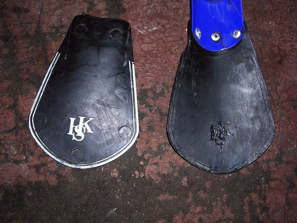

Spritzlappen selber schnitzen - oder soll ich mal so einen abgefallenen Gazelle-Lappen aufheben, wenn mir einer auf dem Radweg begegnet? Deren Größe ist nämlich nicht verkehrt, sollen vorn die Füße nicht geduscht werden.
Ich fahre an meinem Arbeitsrad die Gilles Bleche und kann diese nur wärmstens empfehlen. Die Gilles Streben sind ebenfalls sehr schön gemacht wie ich finde sodass ich sie auch mit Honjos an meinem aktuellen Rando-Projekt kombiniere.
Der Spritzlappen sollte nicht zu klein sein damit er auch was bringt.

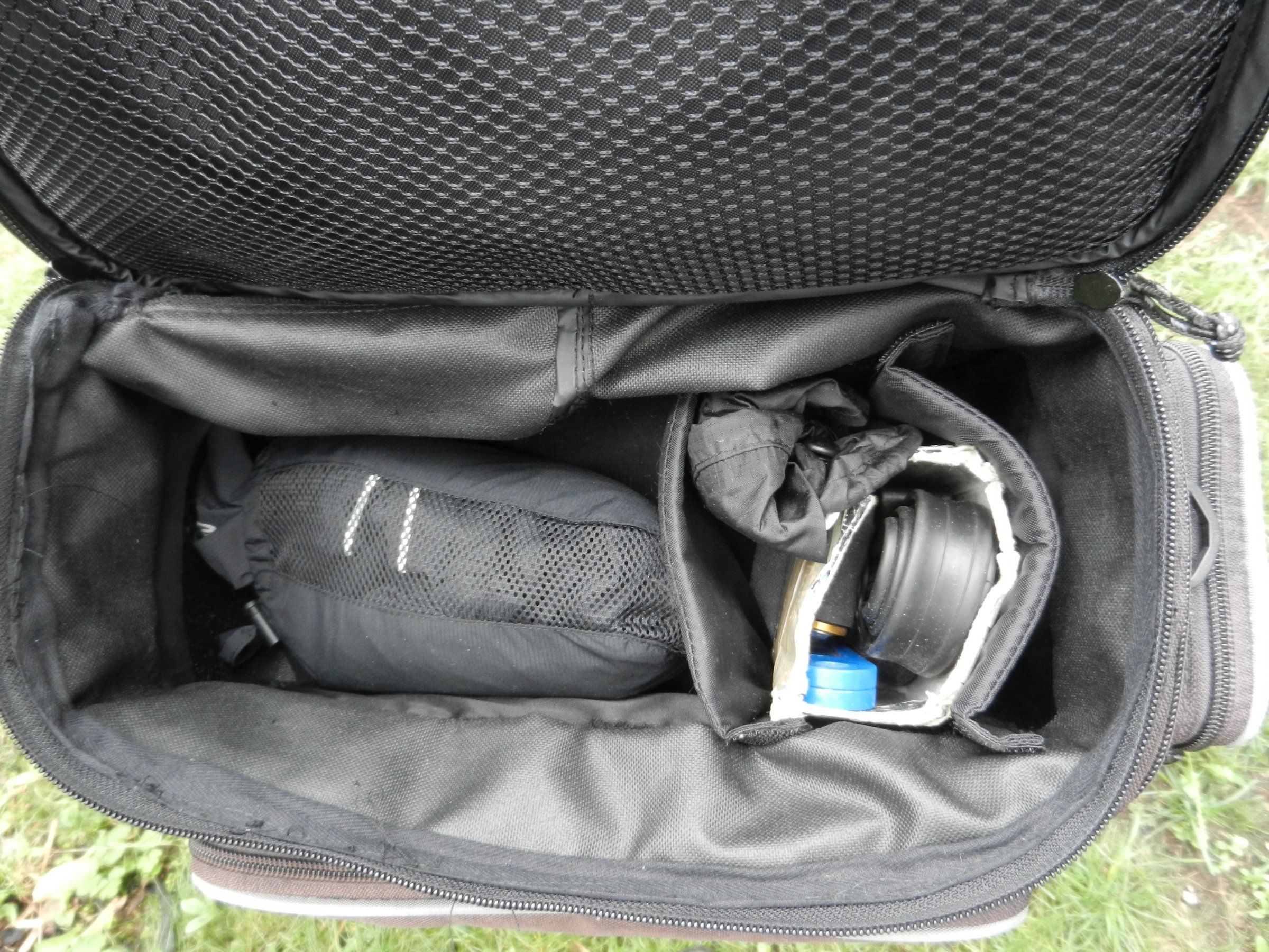

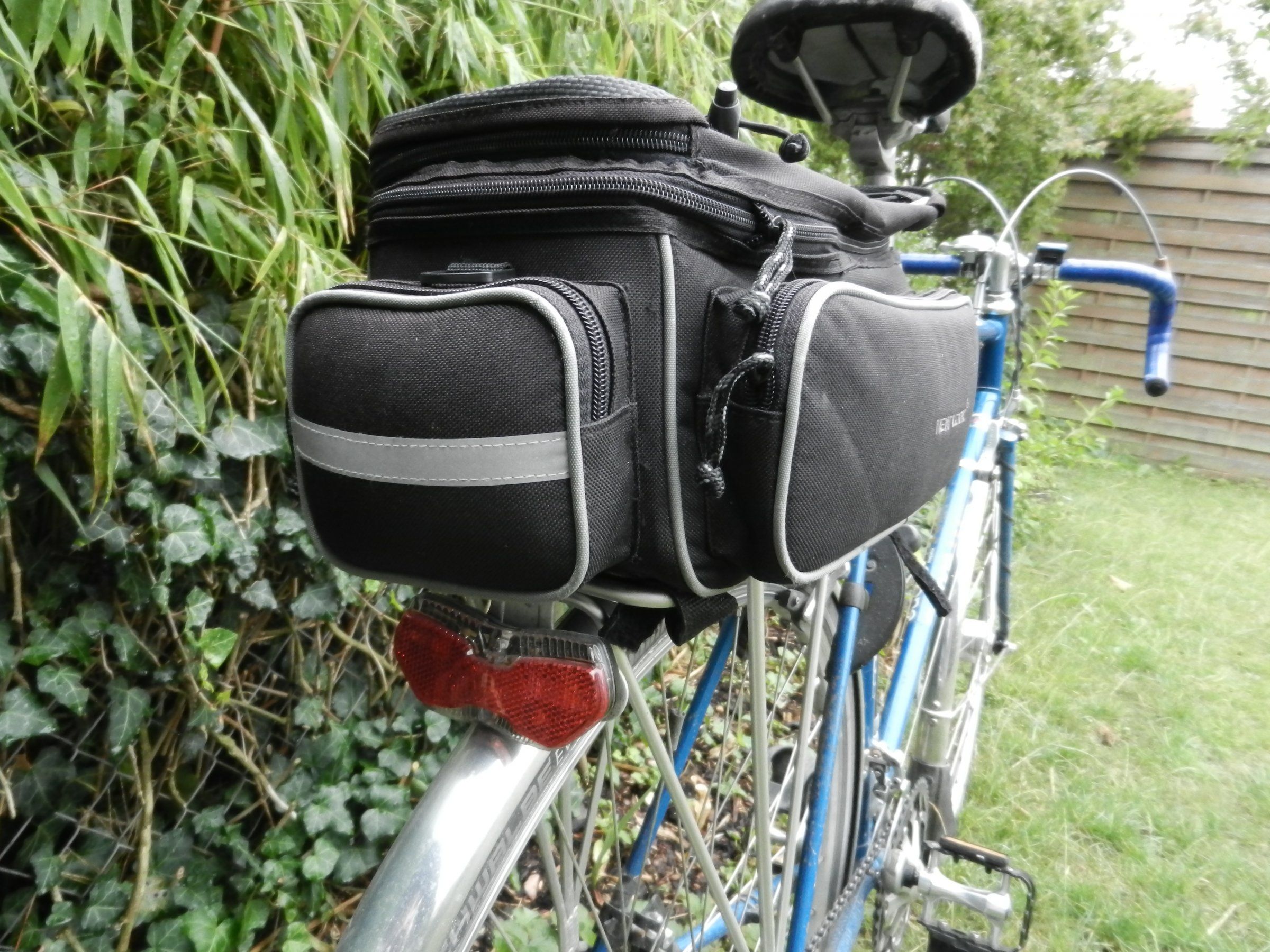

Beim Gepäck kommts auf den persönlichen Transportbedarf an. Mir reicht für die meisten Fälle eine GT-Tasche, da sind Werkzeug, Ersatzschlauch und Regenklamotten drin. Dann noch das Fühstück für die Malooche und für den Notfall noch eine dünne Windjacke, die ich aber noch nie gebraucht habe, seit ich sie mithabe (erst seit ein paar Monaten, vorher hatte ich auch keine). Wenn ich Teile zum Versand bringen muss, dann schnalle ich mir die Pakete oben auf die Tasche oder stecke sie hinein, wenn die Päckl klein genug sind (die Tasche lässt sich über einen Reißverschluss noch etwas nach oben erweitern).

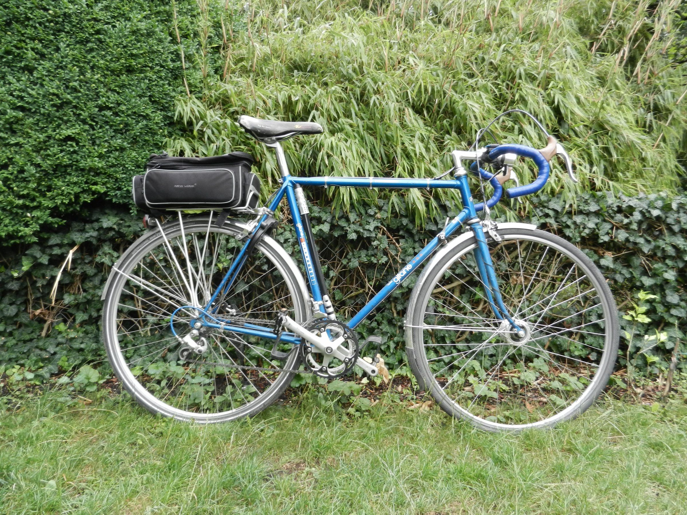

Ich hab grad mal ein paar Buidln gemacht von meinem Lieblinxrad, das ich im Alltag bewege und das sich über die letzten Jahre so entwickelt hat.
Es ist ungeputzt, weil ich ja möglichst wenig Pflege reinstecken will. Es muss einfach zuverlässig funktionieren, deswegen keine Kompromisse bei Bremsen und Kabeln. Nady-Beleuchtung selbstverständlich, Rücklicht mit Bremslichtfunktion. So muss ich mir keinen Kopp machen. Einfach losfahren, jederzeit und überall hin.
Die Pedale sind irgendwelche Trekkingpedale mit Halbhaken. Das hat sich bewährt, so kannn ich mit Büroschuhen fahren und habe trotzdem eine brauchbare Kraftübertragung. Die Halbhaken sind jetzt das 2. Paar, nach 2 oder 3 Jahren musste ich sie tauschen, weil ein Haken gebrochen war. Vllt. steige ich irgendwann mal auf Blechhaken um. Aber erst, wenn diese Haken verbraucht sind.
Nachteil der Haken ist (wie bei allen Haken), dass sie beim Rangieren am Boden schleifen. Aber so schlimm ist das nicht.
Die Bleche sind erst seit Kurzem dran: Alubleche Dia Compe F2. Ich wollte das einfach mal ausprobieren und muss sagen: Nie wieder was Anderes! Die Bleche sind schön lang, besonders vorne kommt es mit einem SKS-Spoiler schön weit runter, so dass die Kette und die Schuhe nicht vom Spritzwasser gespült werden. An den Seiten sind die Bleche gebördelt, so dass das Wasser da dran ablaufen kann und nicht seitlich herausspritzt wie bei den meisten derzeit in Erstausstattung verbauten Blechen (z.B. Curana, die auch noch viel zu kurz sind). durch die Breite von nur 36 mm passen allerdinx keine extradicken Reifen drunter. Vorn hab ich 28 mm (passt gut) und hinten 32 mm (extrem knapp - bei Nässe mitgenommene Steinchen schleifen schon am Blech). Aber ich denke, unter die Bremsen (Tektro 359) passen sowieso keine breiteren Bleche. Wer Cantis hat und genug Platz unter der Gabel (hinten ist die Breite normalerweise weniger das Problem, eher die Höhe des Bremsstex), der sollte unbedingt 40er Bleche nehmen und gute (!!!) 32er oder 35er Reifen.
Im Laufe der Zeit und des Gebrauchs habe ich festgestellt, dass noch etwas fehlt zur kompletten Für-Mich-Tauglichkeit:

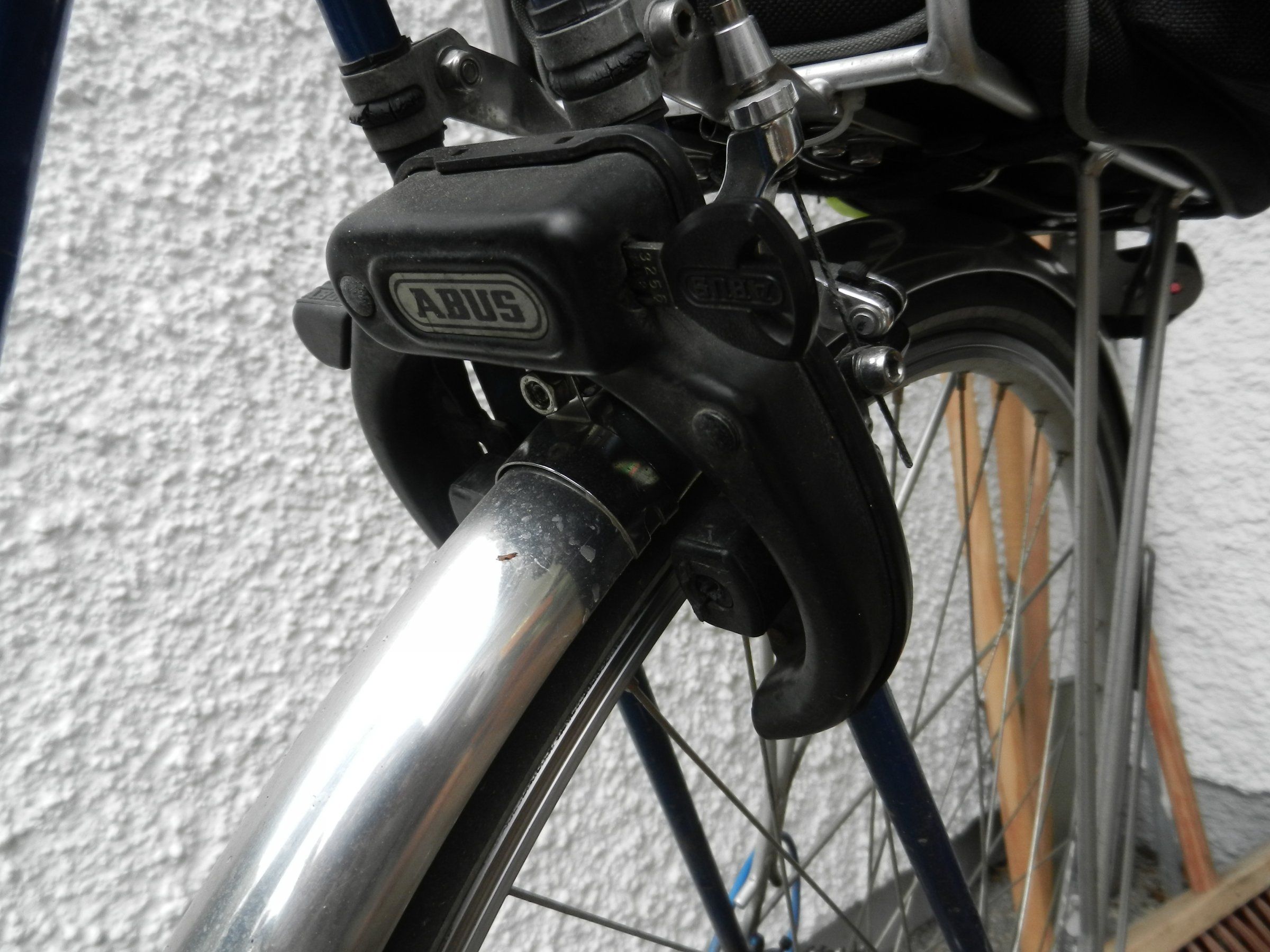

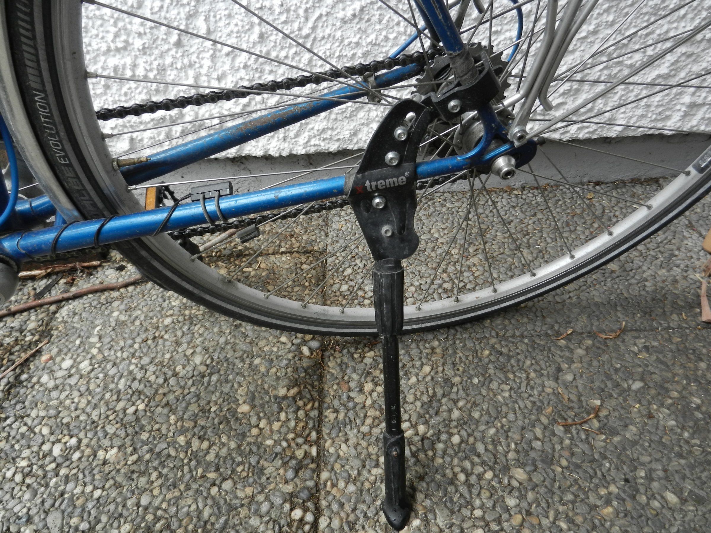

- Ein Ständer - weil die Fahrradständer vor den Geschäften und auch sonst im Gelände entweder unbenutzbar sind oder nicht vorhanden. Bevor ich also mein schönes Rad an irgendwelche zweifelhaften Stadtmöbel anlehne (Laternen, Blumenkästen, Hauswände...), stelle ich es lieber aufs eigene Bein.
- Ein Speichenschloss - damit muss ich mir keinen Kopp machen, ein Schloss extra mitzunehmen, sondern habe immer schon eins dabei. Für Ladenbesuche vollkommen ausreichend - zu mehr entferne ich mich nie vom Rad.
Damit ist das Rad für mich voll alltaxtauglich. Wäre ein Flaschenhalter dran, würde es auch für Ausflüge oder Eintagesfahrten taugen. Aber das muss es nicht, dafür hab ich andere Räder.

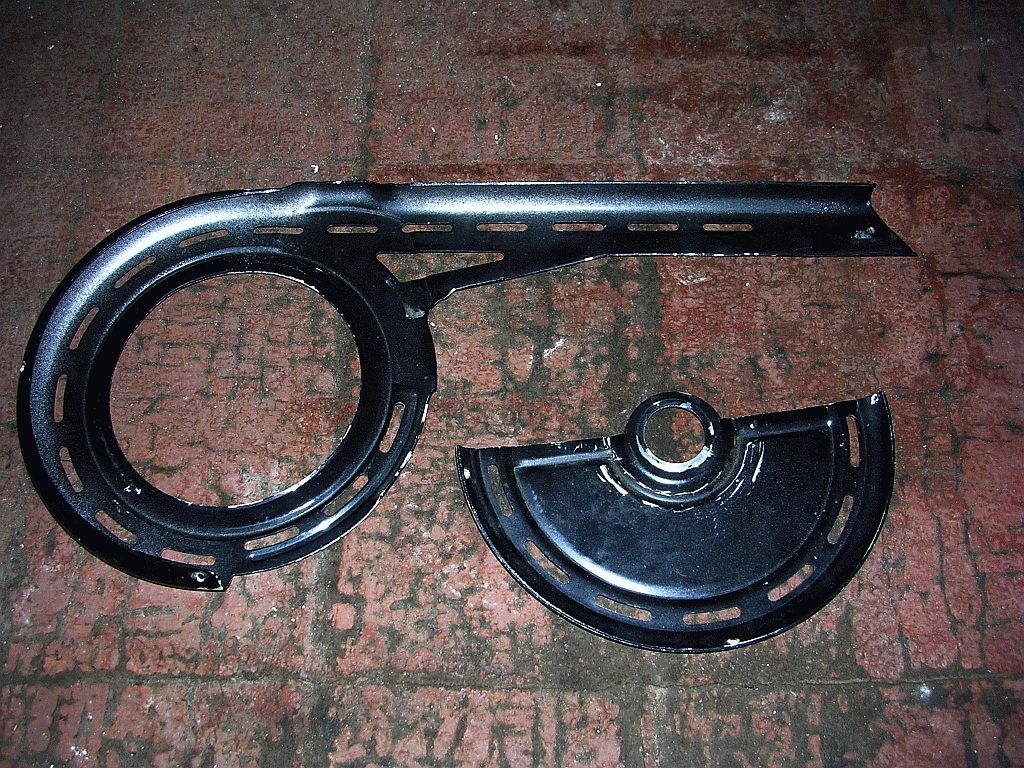

Nicht ganz so effektiv wie ein Chainglider, aber dennoch ein großer Fortschritt ist ein nach vorne allseitig geschlossener Kettenkasten. Latürnich in Verbindung mit einem Spritzlappen am Schutzblech.
Dafür schlachtet man ein Kettler Alurad (und tut der Menschheit damit noch was gutes :D)
Gibt es auch für Kettenschaltung:
Vom Spritzlappen schneidet man die weiße Sicke und das Logo mit einer Rasierklinge oder Cuttermesser ab und montiert diese Seite nach innen. Wär ja peinlich, mit Kettlerteilen rumfahren :oops:
