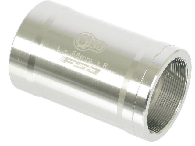

BB30 mit 68mm Gehäusebreite, da gibt es einpressbare BSA Schalen von FSA/Vision fürBlöde Frage: Wie bitteschön möchte man denn ein Pressift Tretlager Gehäuse auf BSA umbauen? Hab ich da was verpasst? Passt doch überhaupt nicht von den Durchmessern und der Breite her?
Eine Hülse einkleben gibts von fsa zb aber auch von sram hab ich bis jetzt einmal selbst gemacht und bin sehr zufrieden damitBlöde Frage: Wie bitteschön möchte man denn ein Pressift Tretlager Gehäuse auf BSA umbauen? Hab ich da was verpasst? Passt doch überhaupt nicht von den Durchmessern und der Breite her?
Den Post habe ich jetzt erst gelesen, sowas gibt es ja tatsächlich, habe ich noch nie gesehen und ist an sich gar keine Schlechte Idee. Man verliert halt eben nur alle Vorteile, die ein gepresstes Lager hatBB30 mit 68mm Gehäusebreite, da gibt es einpressbare BSA Schalen von FSA/Vision für
Nein. Wir reden von Adapterhülsen. Sprich bei BB30 eine Hülse mit 42mm aussendurchmesser & 37mm Innendurchmesser / BSA gewindeOkay, ihr redet alle hier von eingepressten Lagern, die zusätzlich verschraubt werden, das macht natürlich Sinn und dass es sowas gibt ist mir auch bekannt.
Die Lager haben aber ja nichts mit dem Tretlager Standard "BSA" zu tun. Ich habe schon gedacht, dass der Händler anfangen möchte ins Tretlager Gehäuse Gewinde zu schneiden![]()
Ah.. den Post von dir habe ich auch jetzt erst gesehenDen Post habe ich jetzt erst gelesen, sowas gibt es ja tatsächlich, habe ich noch nie gesehen und ist an sich gar keine Schlechte Idee. Man verliert halt eben nur alle Vorteile, die ein gepresstes Lager hat
Genau sowas! (Totaler kack übrigens)Sowas?
