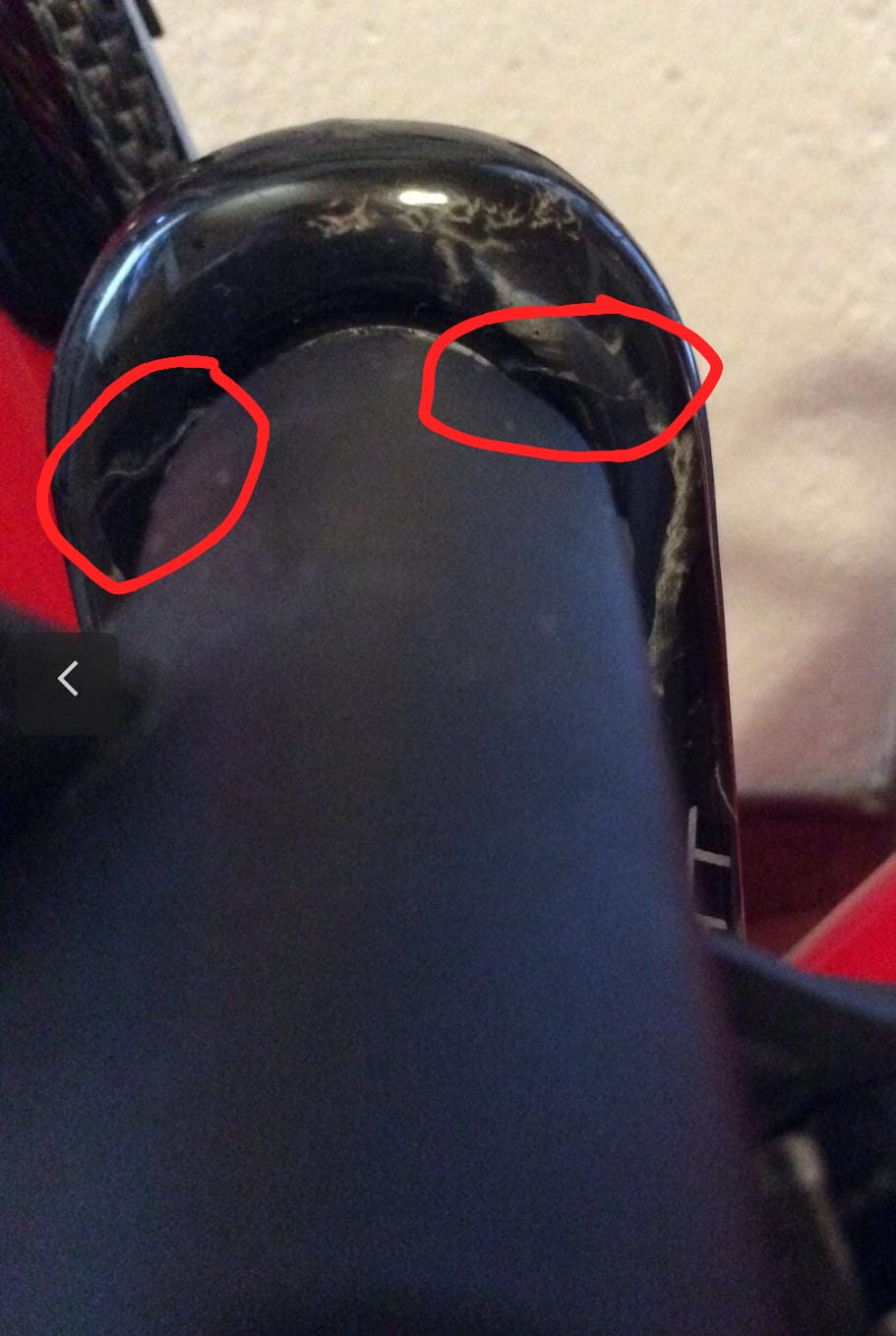

Defekte Kurbel
Danke für den interessanten Bericht. Allerdings habe ich heute auf dem Hotelparkplatz gebastelt. Es soll auch nur für den Rest des Urlaubes halten und dann wird sie hält nach 13 Jahren erneuert. Mit meinem alten CAAD3 Alurenner wäre das nicht passiert. Den nehme ich im nächsten Urlaub auch noch mit. Aber jetzt gibt es erstmal Abendessen und dann kann ich hoffentlich trotz der Aufregung schlafen 🙂
Eigentlich wird das Pedal entfernt und dann das Alu Insert von innen angebohrt. Bei Race Face klappt das.
Das funktioniert im prinzip ja auch, aber ist eben quark wenn die Matrix um den Alu einsatz drum herum Risse/Brüche aufweist. Kannst ja auch nicht deine abgeschnittenen Haare mit Uhu ankleben und sagen ist wie vorher. Hält halt nicht. Beton braucht Zement & Wasser. Ohne das eine oder andere eben nicht belastbar. Genau so sieht das mit Verbundstoffen wie Carbon aus, die Fasern müssen in der Epoxymatrix gebunden sein, sonst hat das ganze die Festigkeit von gekochten Spaghetti
Keiner weiß aber, ob die Carbonstruktur in diesem Fall (vom Fragesteller) Risse hat (für immer defekt) oder sich nur der Kleber vom Insert gelöst hat. Daher ist es ein Versuch Wert auf diesem Weg den Urlaub zu retten.
Na klar, die Risse hat er doch selber beschrieben & sind 90⁰ tan
gential von der Hülse aus zu sehen

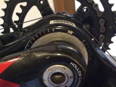

So, ist später geworden, aber hier der Bericht: Heute 120km und 2200 hm zum Flüelapass. Das Gewinde ist fest, und die Risse sind auch nicht grössergeworden.ABER es fing beim ersten steilen Anstieg wieder an zu knarzen. Das Knarzen war auch bei einbeinigem Treten da, links und rechts. Da schließe ich die Kurbeln mal aus. Kettenblätter und Kassette sind auch sauber und fest, bleibt wohl nur das Innenlager. Dies wurde aber vor ca 1,5 Jahren beim Händler, wo ich das Rad kaufte erneuert. Damals hatte es mahlende Geräusche wie ein trocken laufendes Lager gemacht. Jetzt hört es sich an, wie wenn 2 Materiale aufeinander reiben, in Trittfrequenz. Können sich die Lagerschalen im Rahmen verdrehen? Wenn ja, wäre das ja ein Schaden am Rahmen, oder sind die Schalen geklebt? Mein Plan ist, nach dem Urlaub das Lager vom Händler in meinem Beisein zerlegen zu lassen, weil Cannondale ja angeblich lebenslange Garantie auf den Rahmen gibt. Da gehe ich vorher nicht selbst bei. Interesse an der Kurbel vom Aufi habe ich auf jeden Fall. Da würde ich drauf zurückkommen. Aber erstmal die Lagergeschichte klären, da bin ich etwas angefressen. Gruß, Nils.
Hallo Nils, erstmal herzliches Beileid.
Für mich hört sich das sehr stark nach defektem Kugellager an weil das Geräusch in Trittfrequenz auftritt wie Du es beschrieben hast. Sehr gut möglich dass die beiden Lager nicht exakt fluchtend eingepresst wurden und dadurch eines Recht schnell kaputt gegangen ist. Das hat erstmal gar nix mit dem Rahmen zu tun.
Meiner Meinung nach sind diese BB Lager absoluter Mist, ich hab Mal eines mit nem Adapter von SRAM auf BSA Gewinde umgestellt und seitdem keine Probleme mehr
Cannondale & BB30/A hilft nur mit Lagersicherungsloctite "einkleben" & unter umständen ein Thread together Lager zu nehmen, wie von Wheels MFG, Rotor, Token etc. Dein Six hat noch die Alu insert Schale im Lager, richtig?

Das weiß ich ehrlich gesagt nicht, ob es eine Alu insert Schale ist. Aber für mich hört sich die Umrüstung auf „richtige“ Lager sinnvoll an.

Moin, wegen der Lagerschale schicke ich nachher ein Bild. Idee beim Frühstück: kann man irgendwie von aussen Öl oder ähnliches einbringen, um wenigstens kurzfristig das Geräusch zu beseitigen? Die anderen Fahrer schauen mich schon komisch an, wenn ich fahre.
Moin, ich glaube nicht dass dies funktionieren wird, an Deiner Stelle würde ich entweder nach ner Werkstatt schauen die Die sofort das Lager wechseln oder nach nem Leihbike
Beim letzten Lagerwechsel ging die Zentralmutter links kaputt. Die musste ich dann besorgen und in die Werkstatt bringen. Das wird am letzten Urlaubstag nix. Dann fahre ich heute nochmal flach, ist auch leiser 🙂
Sieht aus wie eine Alu insert Schale. Aber was bedeutet das konkret?
Leider nicht. Knarzen tut das ganze, weil das Lagere bzw das Pedal in Seinem Sitz arbeitet / sich minimalst bewegt und verschiebt
