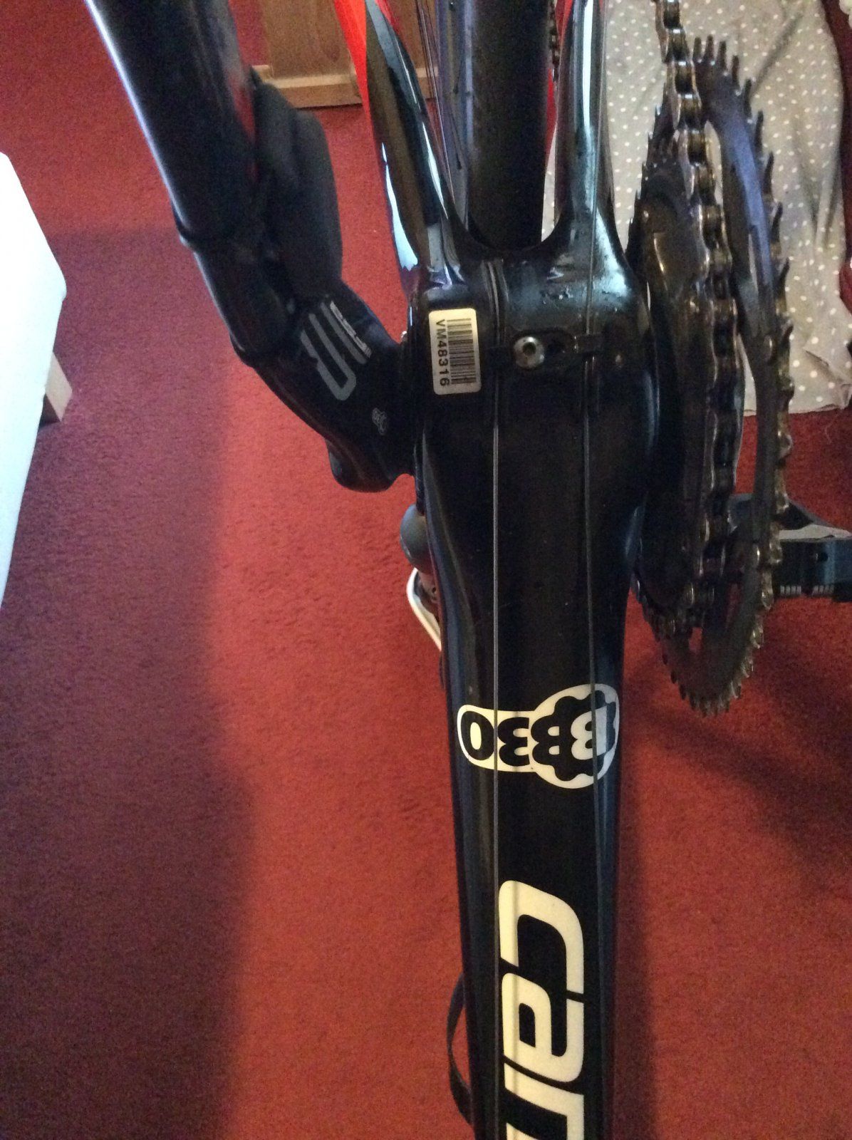

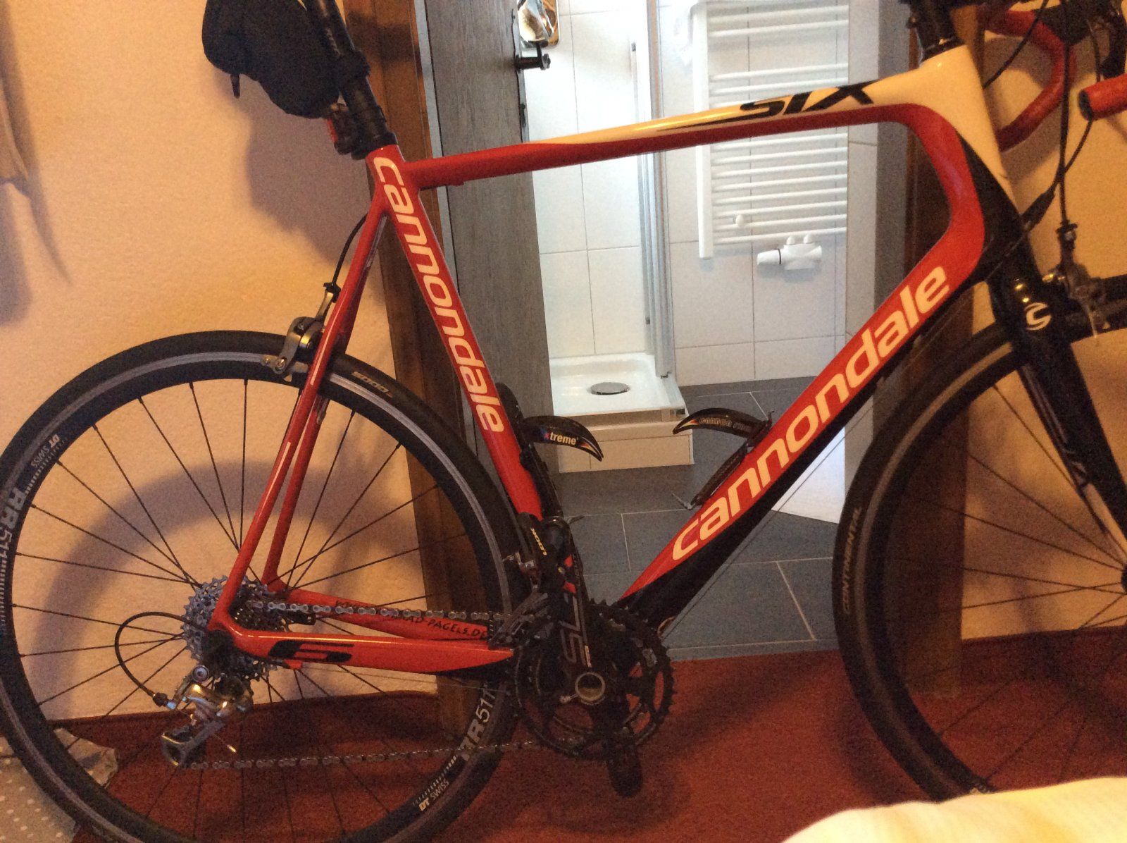

Cannondale hat meißt BB30A, auf der nicht antriebsseite 5mm breiter. Zumindest bei allen Rädern mit AI hinterbau.
Wenns tatsächlich ein Cannondale "Six" ist, dann bin ich mir ehrlich gesagt nicht sicher obs AI oder nicht ist. Da kriegt man dann nähmlich mit kurzen BB30 Wellen probleme

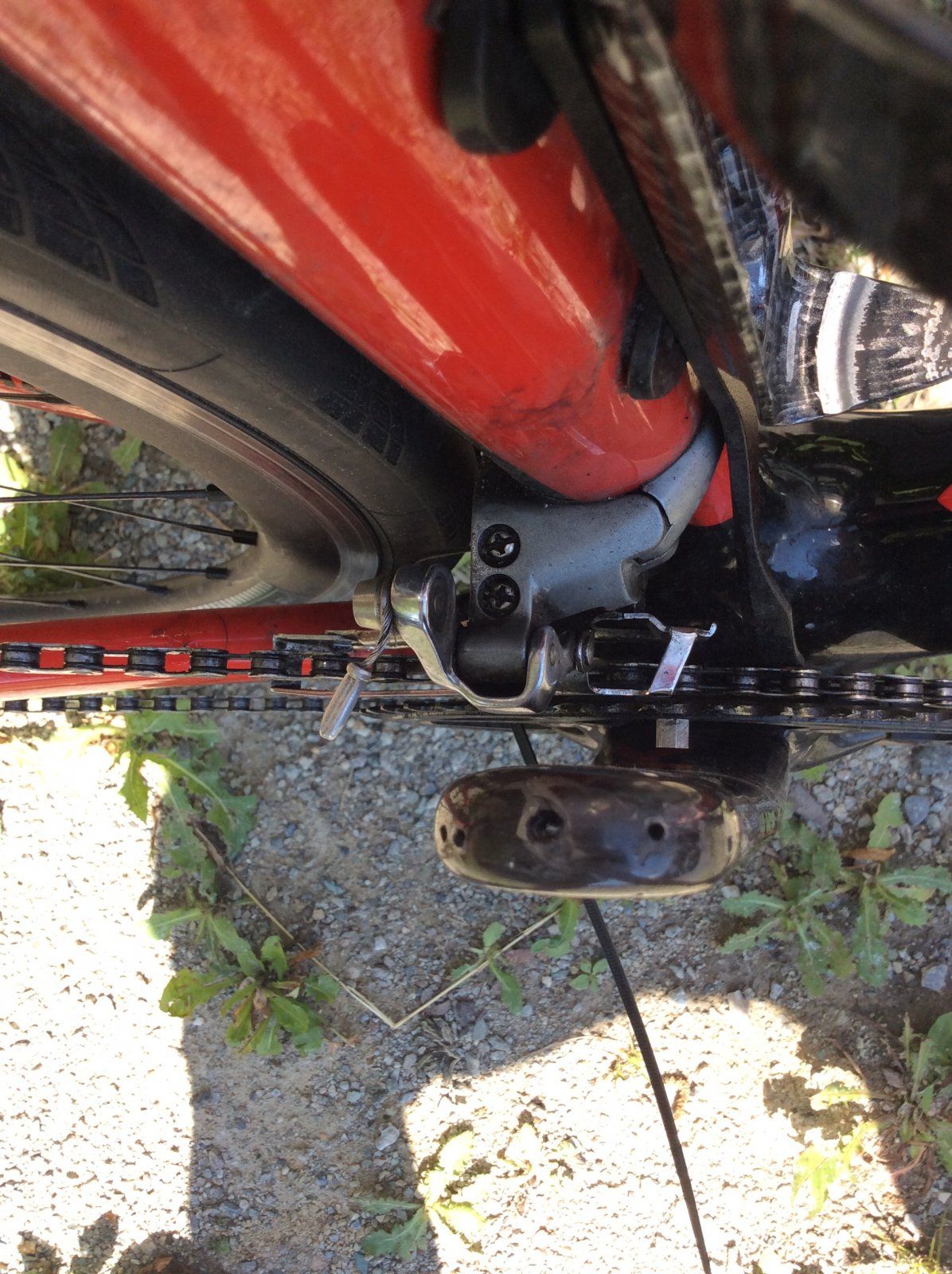

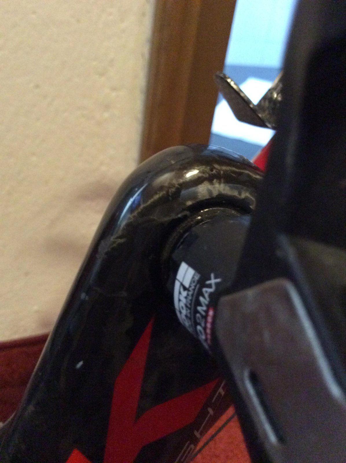

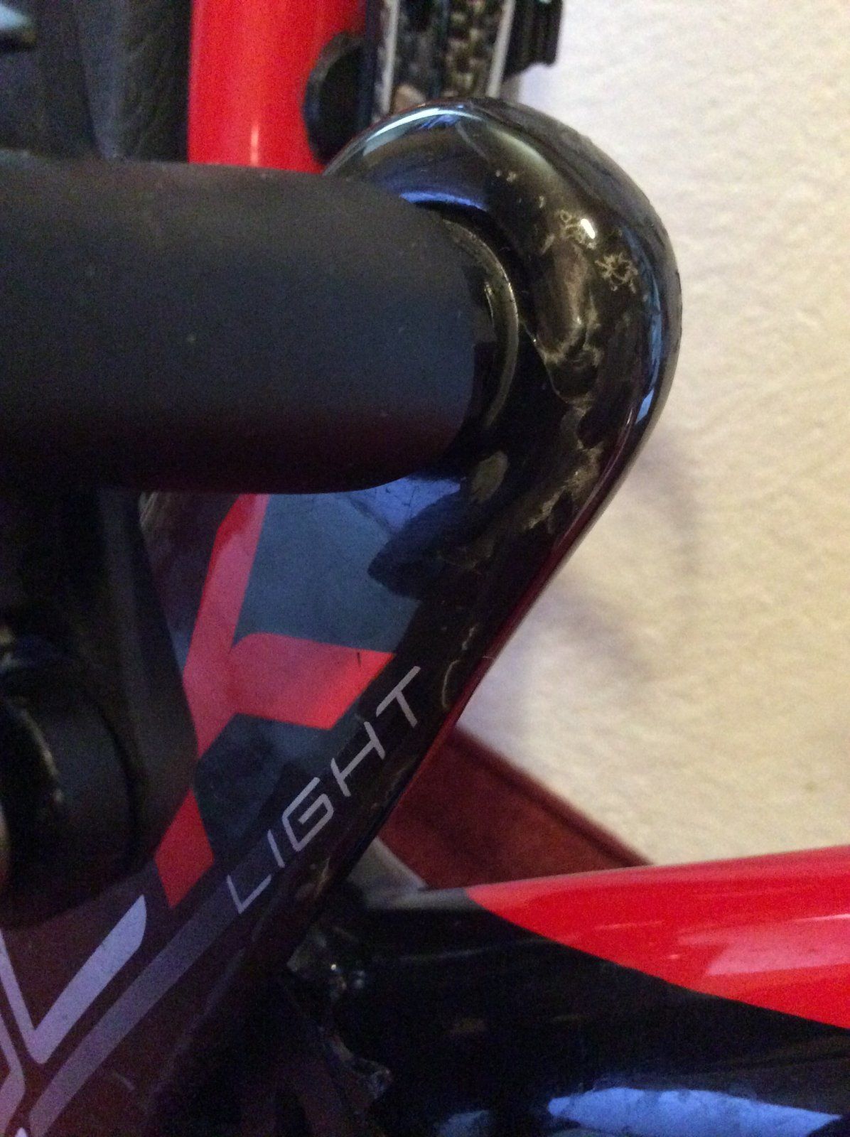

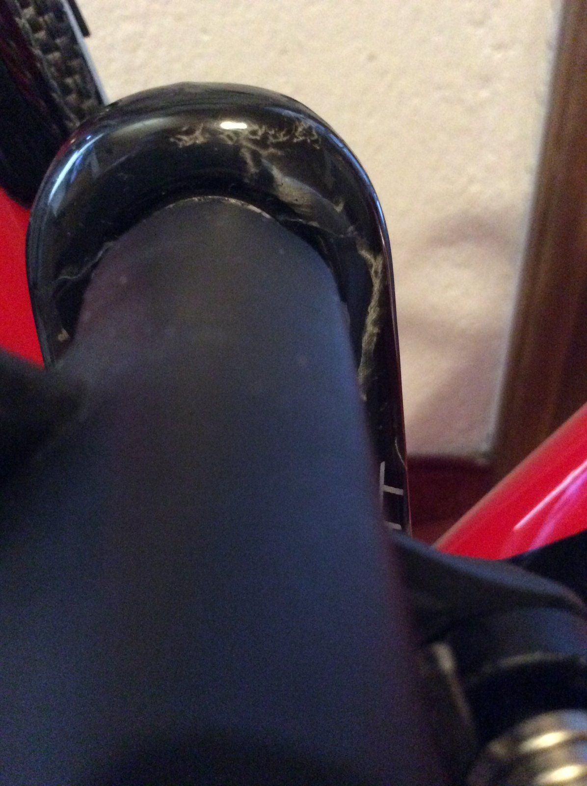

So, erstmal besten Dank für die Antworten. Ich hoffe, auf den Bildern sind die Risse rechts und links zu erkennen. Das Wackeln kann ich nicht darstellen. Ich bin heute noch gefahren, aber die Geräusche sind echt grausam. Ich werde mir morgen wohl mal einen Mechaniker vor Ort suchen, habe aber wenig Hoffnung. Eigentlich wollte ich bis Freitag in Nauders bleiben, zum Glück war ich gestern noch auf der Stilfser Joch Kirmes, dann kann ich das wenigstens abhaken :—) . Mein Sorge ist nicht, die Kurbel zu erneuern, das könnte ich als Automechaniker hinkriegen. Ich habe nur keine Lust, dass das Rad lange rumsteht, weil ich nicht weiß, was ich an Material benötige. Eventuell geht ja eine Notreparatur, Löcher Bohren und Kleber injizieren. Das würde ich probieren, allerdings hat meine Hotelminibar das nicht zu bieten.
Hmm.. die Kurbel ist hin. Kannst du mal die Gehäusebreite deines Tretlagers messen? Sind entweder 68 oder eben besagte 73mm. Dann schicke ich dir ein paar Links zu passenden Kurbeln / Wellen

Die Armlänge ist 175 mm. Leider ist es die Rechte Kurbel, die gibt es wohl nicht einzeln. Der Arm hat 2 Risse, da wird eine Gewindehülse wohl nicht halten. Bei Alu wäre ein Helicoilgewindeeinsatz kein Problem, aber bei Carbon? Und außerdem ist in 5 Tagen Urlaubsende, ich glaube, das wird alles sehr knapp.

Bringt wenig, wenn die Kurbel drum rum nen Riss hat :D
Das wird wohl eher ein lockeres Alu-Insert in der Carbonkurbel sein. Passiert auch bei SRAM nach ein paar Jahren. Durch Korrosion löst sich Alu auf. Wasser und Salz beschleunigen den Prozess. Die Kohlefasern sind warscheinlich auf's blanke Alu laminiert.
Die Alu einsätze sind in der Regel sowohl Mechanisch durch verzahnung / gerändelte oberfläche als auch chemisch durch Epoxy gebunden. Problem bei seiner Kurbel ist ja nicht nur, dass der Einsatz lose ist, sonder die Matrix drum herum gebrochen ist. Klar, Carbon & Alu + Salzwasser ergibt ne schöne Batterie, die dem Alu seine Elektronen entzieht bzw es langsam auffrisst. Wenn dann die Mechanische Bindung verloren geht, und das Harz irgendwann nicht mehr Standhält, machts eben wie bei ihm knack.

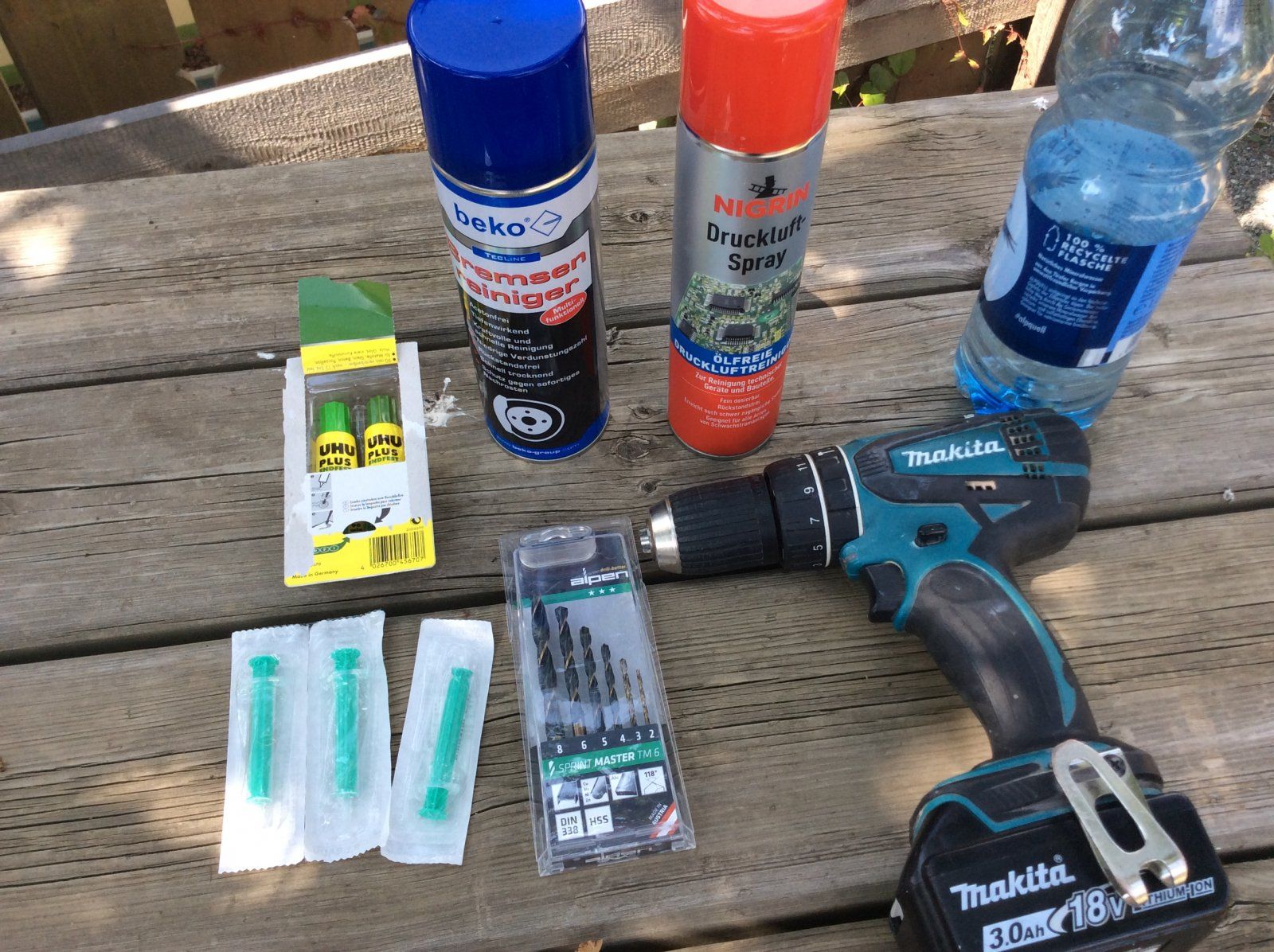

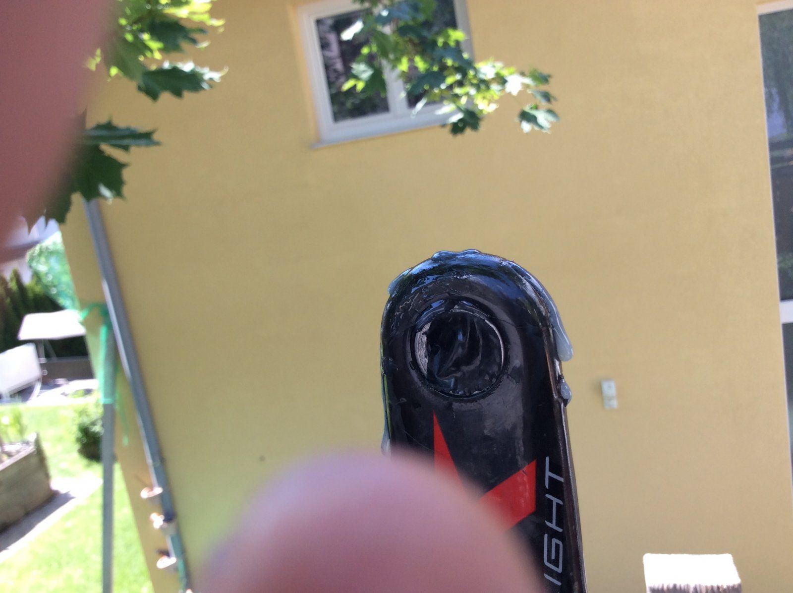

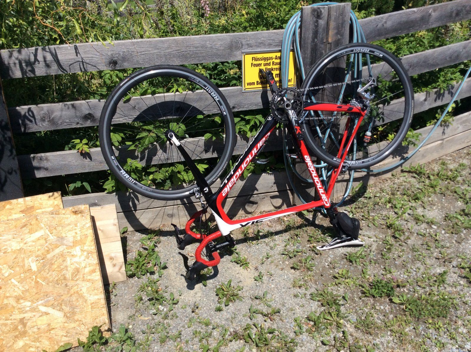

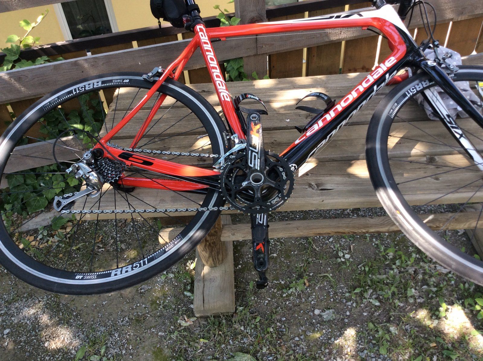

Hallo, dies wird ein längerer Beitrag, schliesslich habe ich Urlaub und kein Rad😢. Das Geld spielt jetzt nicht die große Rolle, 250,- ist Ok. Wichtig ist, es funktioniert und hält. Verkaufst Du die Dinger?. Jetzt kommt eine Geschichte zur Belohnung für alle, die so nett mitdenken: 8.30 Abfahrt nach Imst in den Baumarkt. Eingekauft Uhu endfest 2K Epoxykleber, Bohrer, Bremsenreiniger, Druckluftdose und Einwegspritzen. Akkubohrer geliehen.Am Ende der Kurbel Löcher gebohrt, vorsichtig erst 2, dann 3 mm bis einige Metallspäne kamen. Aus gepustet mit Druckluft, dann mit Bremsenreiniger in die Löcher gesprüht und wieder ausgepustet. Rad zum Trocknen in die Sonne gestellt. Nach 10 min den Kleber in der Spritze gemischt und in die Löcher gedrückt, bis überall etwas herausquoll. Das ganze 2 mal gemacht. Überschüssigen Kleber mir einem feuchten Tuch abgewischt, Auto in die Sonne ( heute 29 Grad hier ) gestellt und Rad rein. Das ganze bei mittlerer Hitze garen 🙂 . Morgen Vormittag ist Probefahrt, dann hat es über 17 Stunden getrocknet. Entweder ist das Knacken weg, oder es knackt nur noch einmal 😂
Sieht schonmal als Übergangslösung ganz gut aus.. 1000 Watt würd ich da aber nicht draufstellen wollen..
