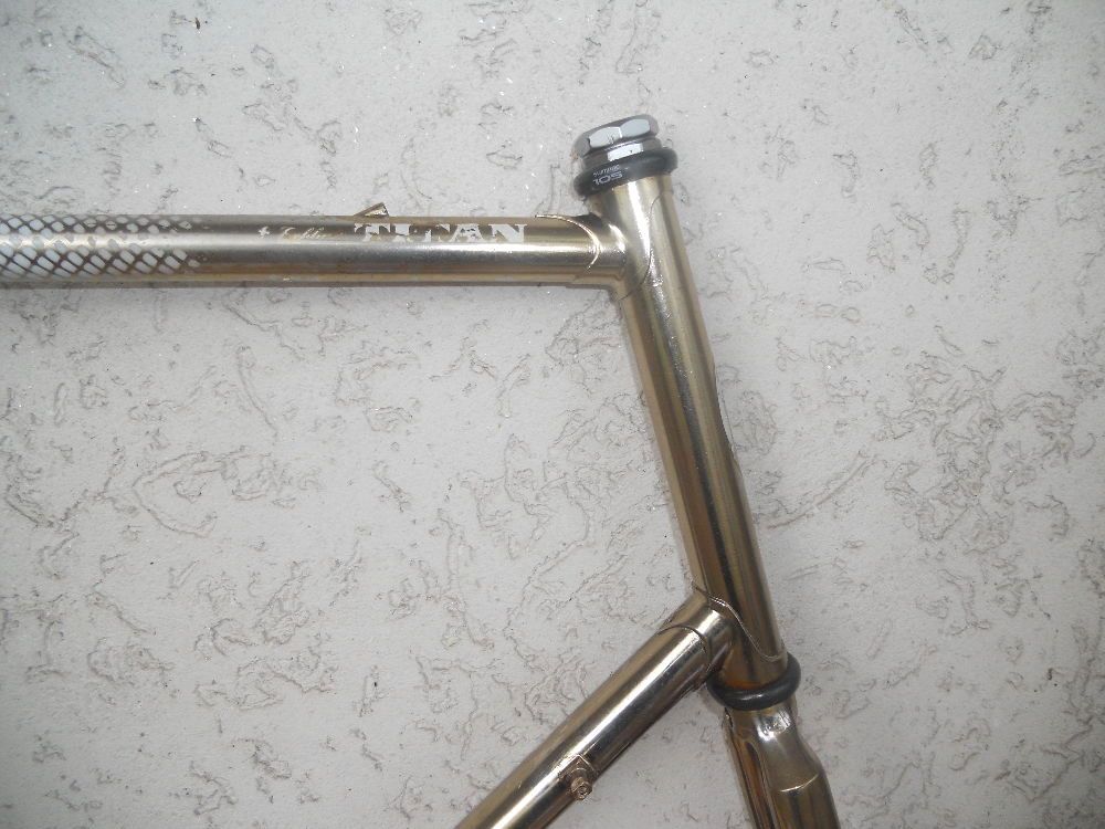

Vielleicht ist dieser Rahmen wirklich "golden", aber bei meinem Exemplar war es eindeutig nur der vergilbte Klarlack, der den Chrom gelblich/nickelhaft schimmern ließ:

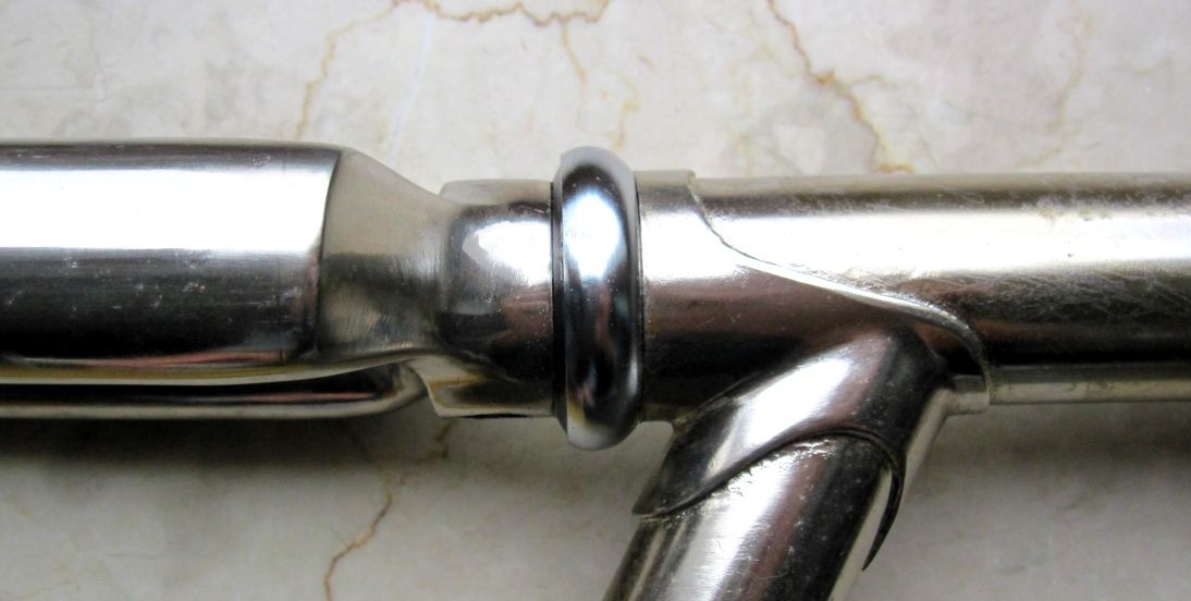

Hier mal der Gabelkopf und der Lenkkopf (mit etwas "Lotgekleckere" an den Muffenkanten) - man sieht auch schön den Unterschied zwischen dem "blanken" Chrom der Gabel, der eher "weißen" Chromfarbe des Tange Levin-Steuersatzes und dem noch klarlackierten Steuerkopf:
