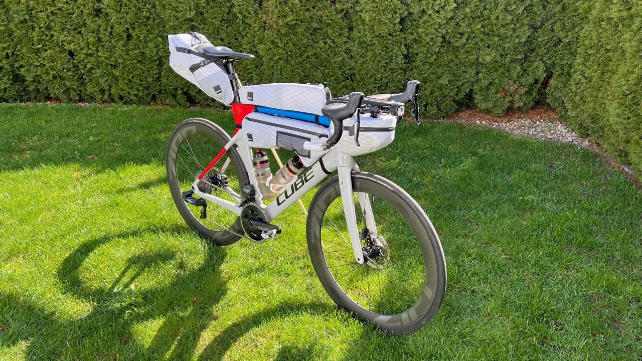

Ich fahre mit meinem Renner auch Bikepacking Touren.
Habe mir da passende Taschen anfertigen lassen, weil ich keine passende gefunden habe.
War damit jetzt am Bodensee unterwegs. Mit Hotel usw. Also kein Camping.
In den Taschen wäre alles drin für 2 Wochen Reise.
Also auch ein Set Ersatzklamotten und normale Freizeit Sachen/Schuhe für abends oder mit dem Zug zurück. Mag nicht abends im Restaurant mit Rad T-Shirt hocken ;-)
„Problem“ sind momentan auch die dickeren Klamotten. Die nehmen noch etwas mehr weg wie dünne Sommer Shirts.
Allerdings habe ich keinen Aero Auflieger.

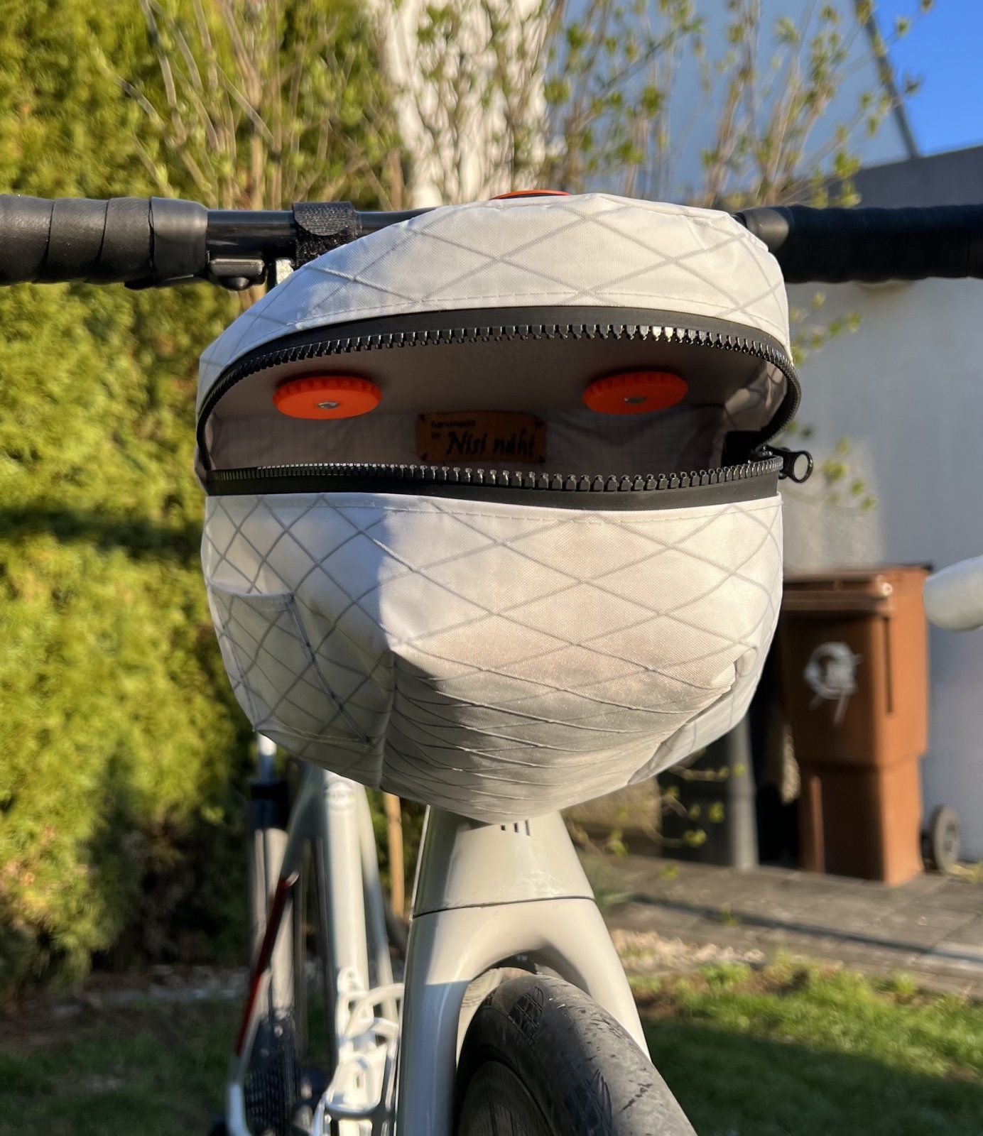

Die vordere Tasche am Lenker habe ich mir tatsächlich bei Cyclite abgeschaut und mir passend nach meinen Wünschen nähen lassen(Schwester). Die Tasche hängt an 2 3D Druck Haltern am Lenker und lässt sich auch während der Fahrt einhändig öffnen.

Das ist X-pac, oder?
Deine Schwester hast du hoffentlich für die viele Arbeit belohnt ;).. grad die Rakete ist extrem aufwendig. Vor allem wenn es noch selbst entworfen ist.
Meine Schwester hat nur die vordere Tasche genäht. Den Rest habe ich bei gramm-tourpacking fertigen lassen. Die „Grammer“ haben aber keine Vorlage für die vordere Tasche. Daher hat es meine Schwester mal probiert und ist echt super geworden.
X-Pac könnte sein - kenne mich damit eher weniger aus.
Fasst sich leicht papierig an. Ich hab es noch nicht verarbeitet, hatte bisher immer den Cordura, den Ortlieb bei den Gepäckträgertaschen nutzt. Kommt aber dann auch mal dran😄
Chapeau an deine Schwester👍

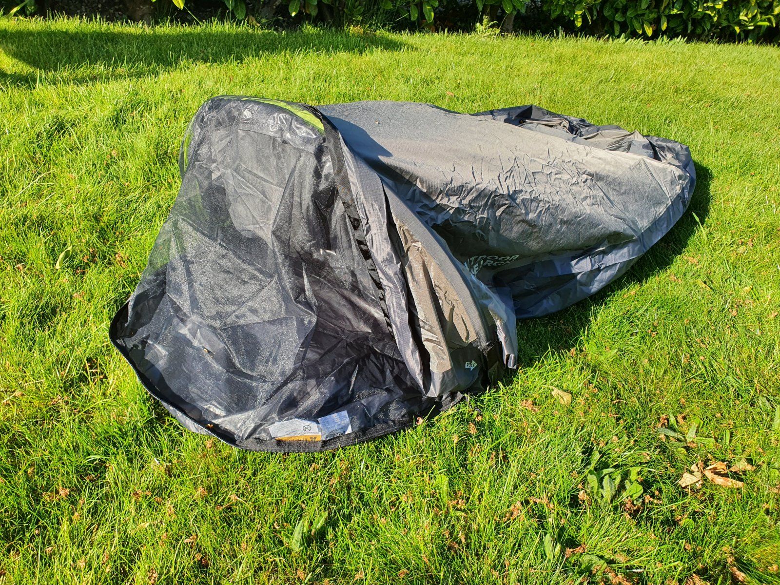

Natürlich sind Viecher ein Problem. Wenn du viel Belüftung haben möchtest, sind Netze am Kopfteil gut. Natürlich passen schmalere Isomatten.
In das abgebildete Outdoor Research Helium passt zum Beispiel eine Therm-a-rest Neo Air mit 55 mm Breite und dick genug für langen/schweren Seitenschläfer mit Schulterproblemen. Die Kombi raschelt relativ laut, aber das ist mir egal, wenn ich platt bin.
Man muss halt vorne rauskrabbeln, soviel Fitness muss sein. Frische Luft bei Mückenschutz, das ist nicht bei vielen Biwaksäcken gegeben.

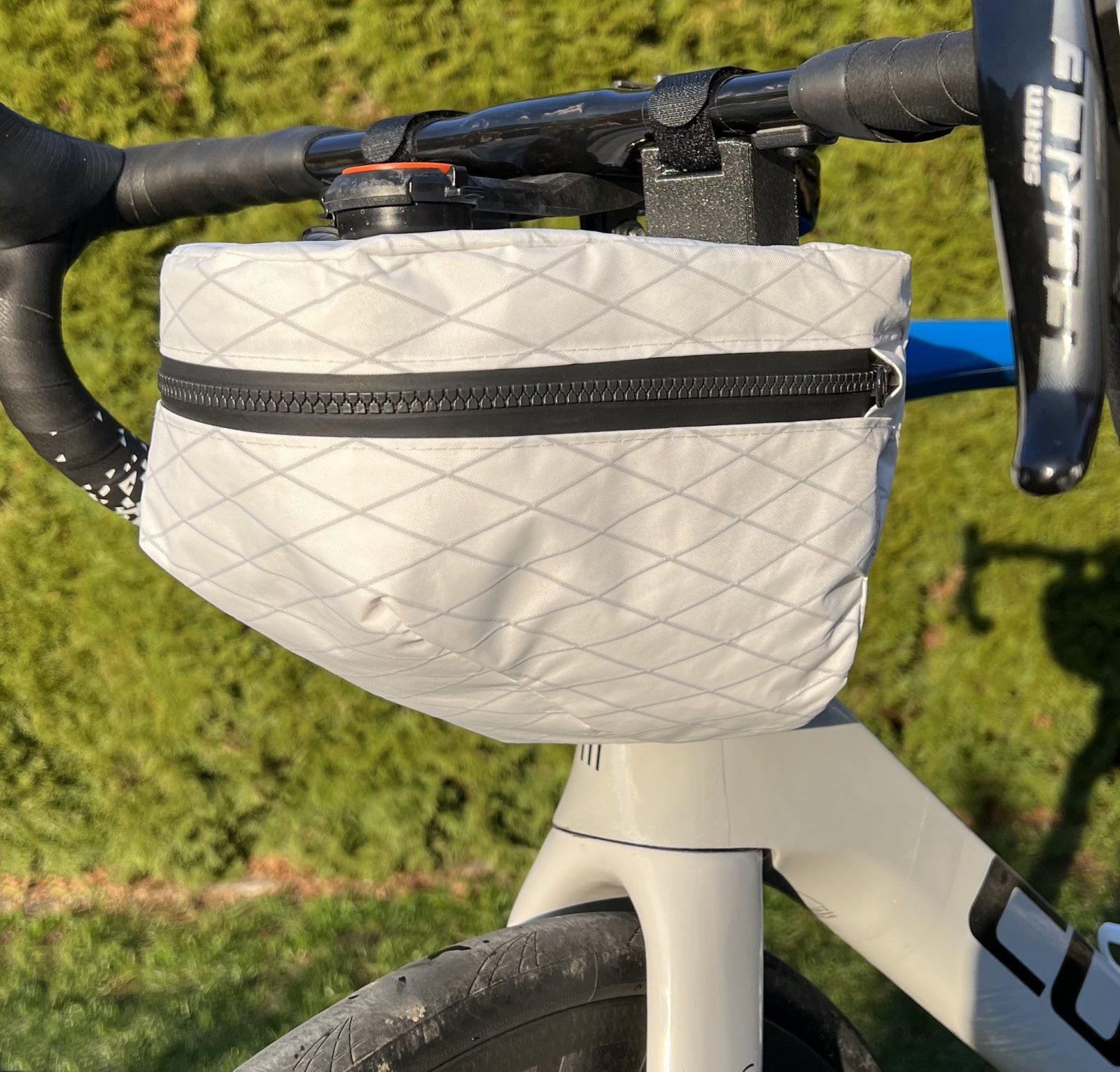

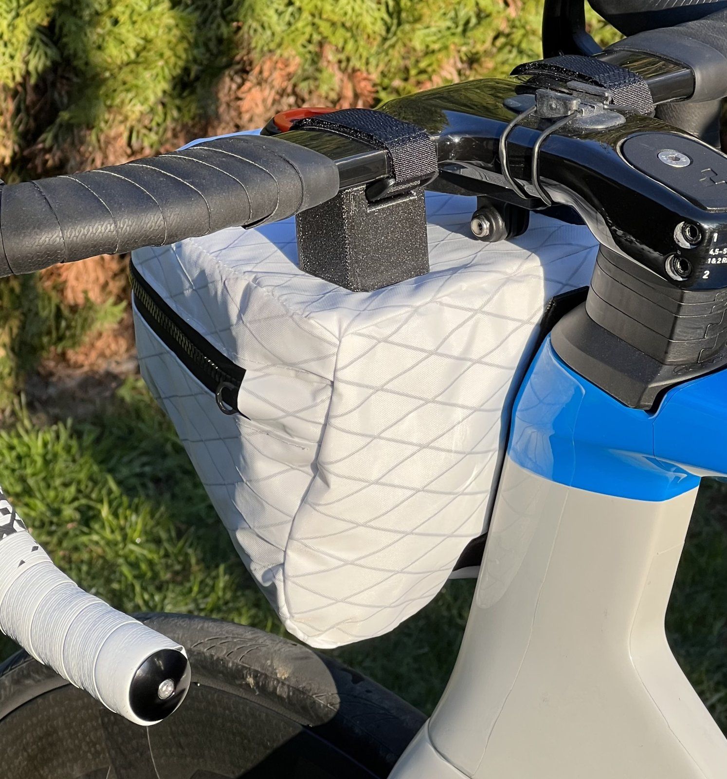

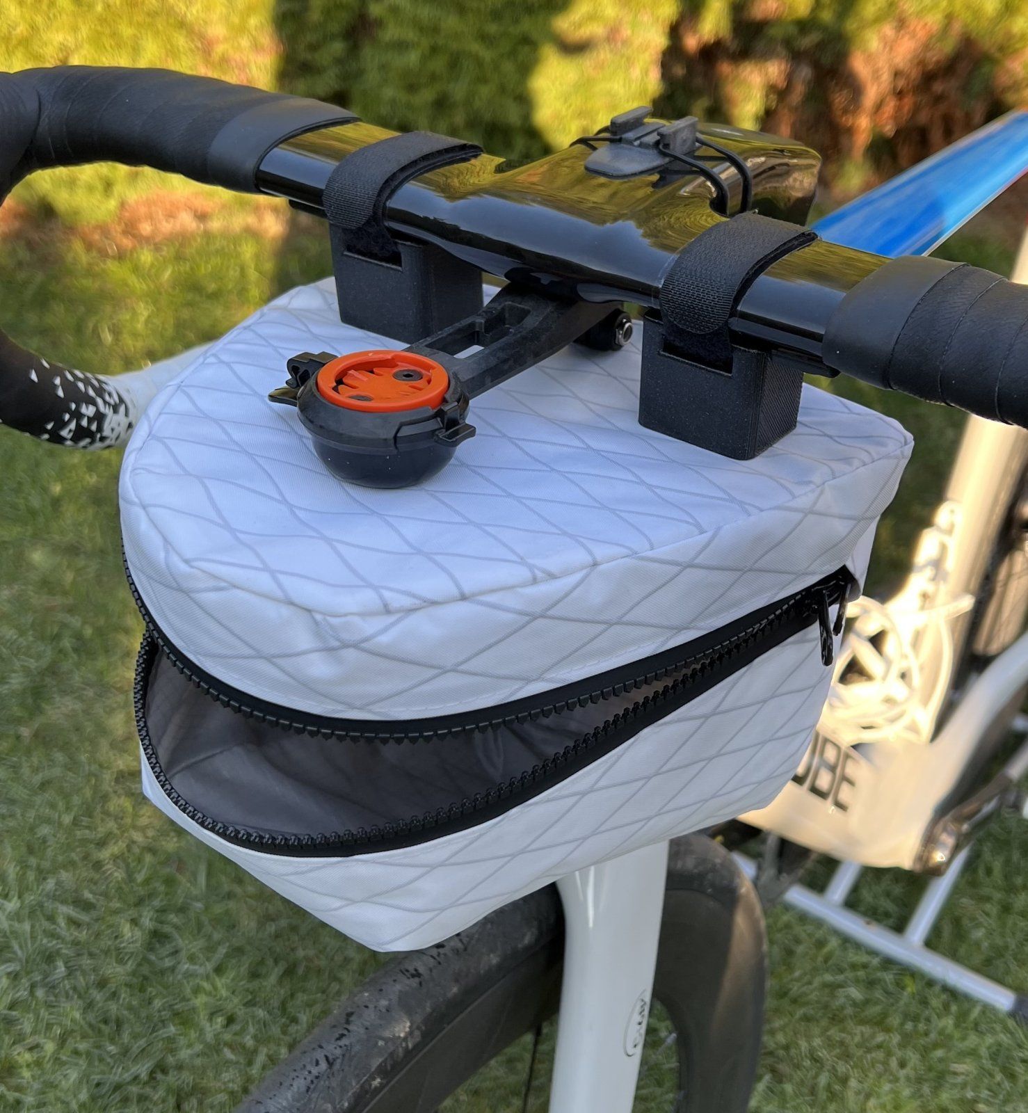

Hier meine Tasche im Detail:
Oben an der Innenseite siehst die gedruckte Platte(mit Klettband befestigt) mit den 2 "Schrauben", die in die Halter am Lenker geschraubt sind. So kann ich die Tasche in paar Sekunden abnehmen und muss an den Haltern am Lenker nichts verändern. Die Tasche hängt nur an diesen beiden Haltern. Habe hinten zwar noch die Möglichkeit mit dem Gurtband alles am Steuerrohr zu befestigen, ist aber durch die Stabilität der eingelegten Platte nicht nötig.
PS
Falls einer sich fragt - alle Kontaktstellen mit dem Lack sind mit Oraguard Folie beklebt :cool:
Danke für das Bild! Sowas habe ich gesucht.
PS

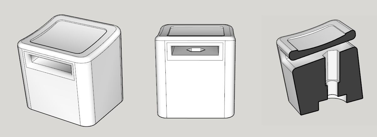

Diese Abstandhalter sehen sehr professionell aus.. du weißt nicht zufällig was das für ein Schaumstoff ist?😇
Das ist kein Schaumstoff.
Das Material ist sehr hart, ich erstelle und drucke die Teile selber.
Hier mal das Teil von meiner CAD Planung:
Innen ist eine Mutter eingelegt, damit man die Tasche sicher von unten anschrauben kann.
Auf der Oberseite ist eine kleine Vertiefung für einen 1mm dicken Gummi damit der Halter samt Tasche nicht an dem Glatten Lack vom Lenker hin und her rutscht.
Sehr sehr abgefahrene Sache. 👍😇 Die Kreativität und hochklassige Umsetzung liegt bei euch wohl in der Familie.💪
