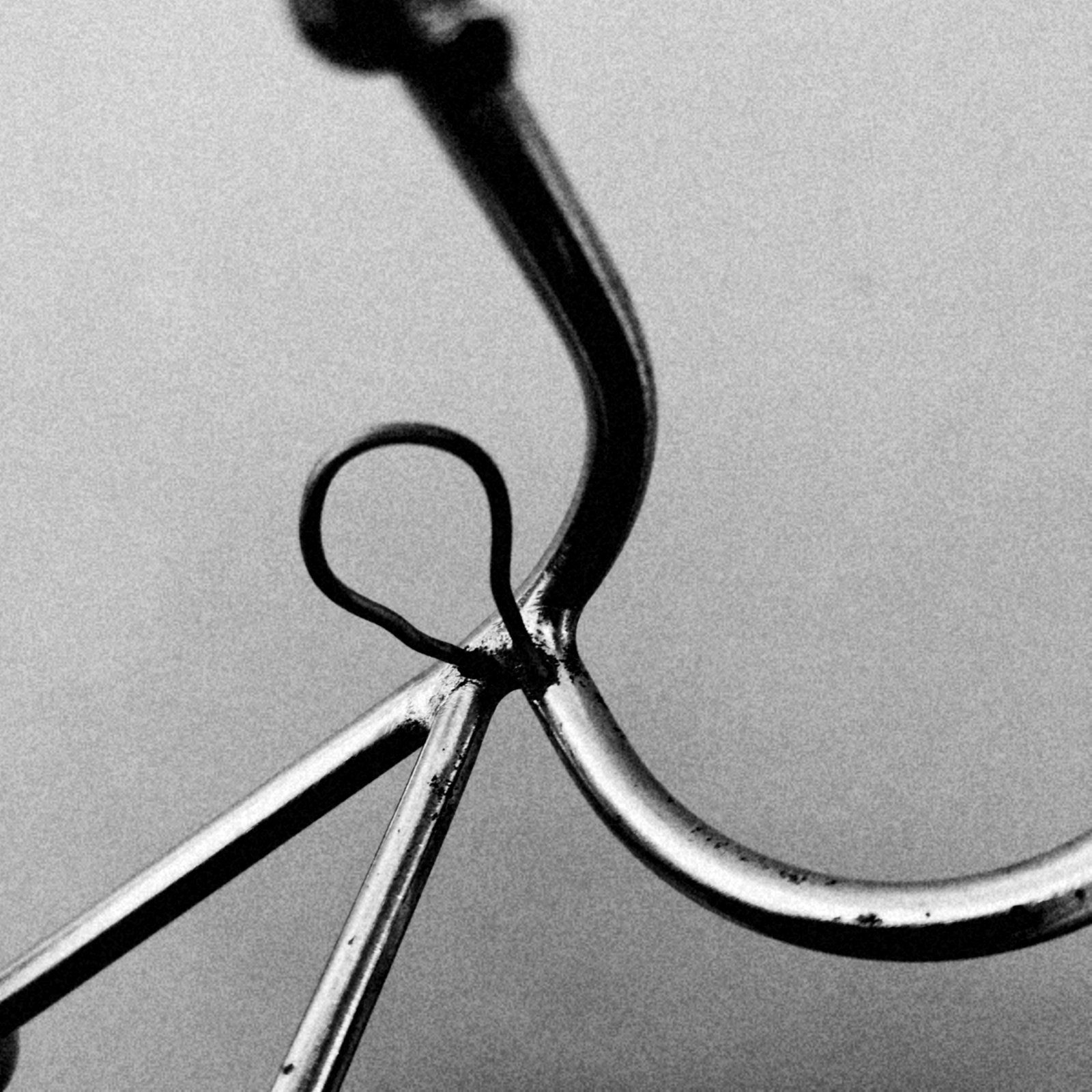

du wolltest ja nur wissen, WIE die das hinbekommen haben. ich denke Routine und Können. Alex Singer hat diesen Träger in den 1940ern entwickelt und er, als auch Ernest Csuka, haben einige duzend davon gefertigt und bestückt.
Bei so ei er Stückzahl hat man den Kniff wahrscheinlich raus. Ich würde daran wahrscheinlich verzweifeln :eek:

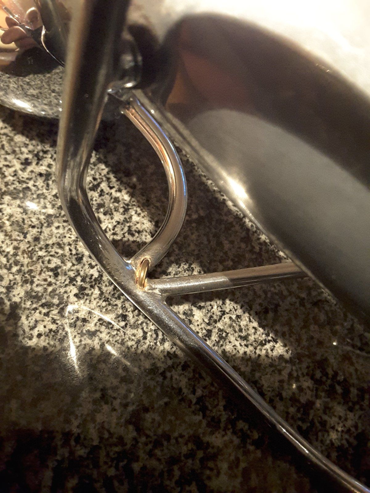

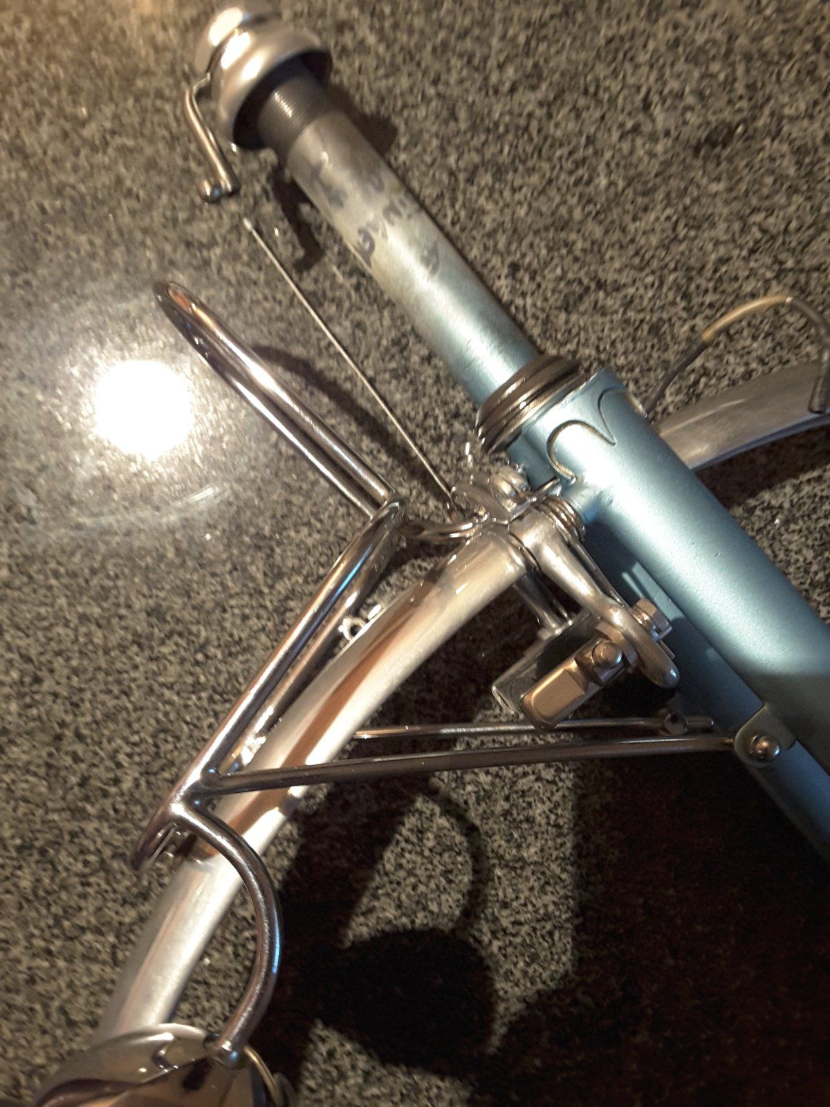

Spannender würde ich Tips finden, wie man so ein Mistding wieder rausbekommt. Mir ist das Dynamokabel in einer Gabel festgeworden und nach vielen Versuchen ists auf beiden Seiten abgerissen.....

Ist das Kabel "frei" in der Gabel verlegt, oder in einem Röhrchen?
In einem Röhrchen würde ich überlegen, ob ich der Hülle des Dynamokabels chemisch zu Leibe rücken kann, also mit einer Säure auflösen?
Danach mit einem ausreichend stabilen Draht den Rest herausschieben?

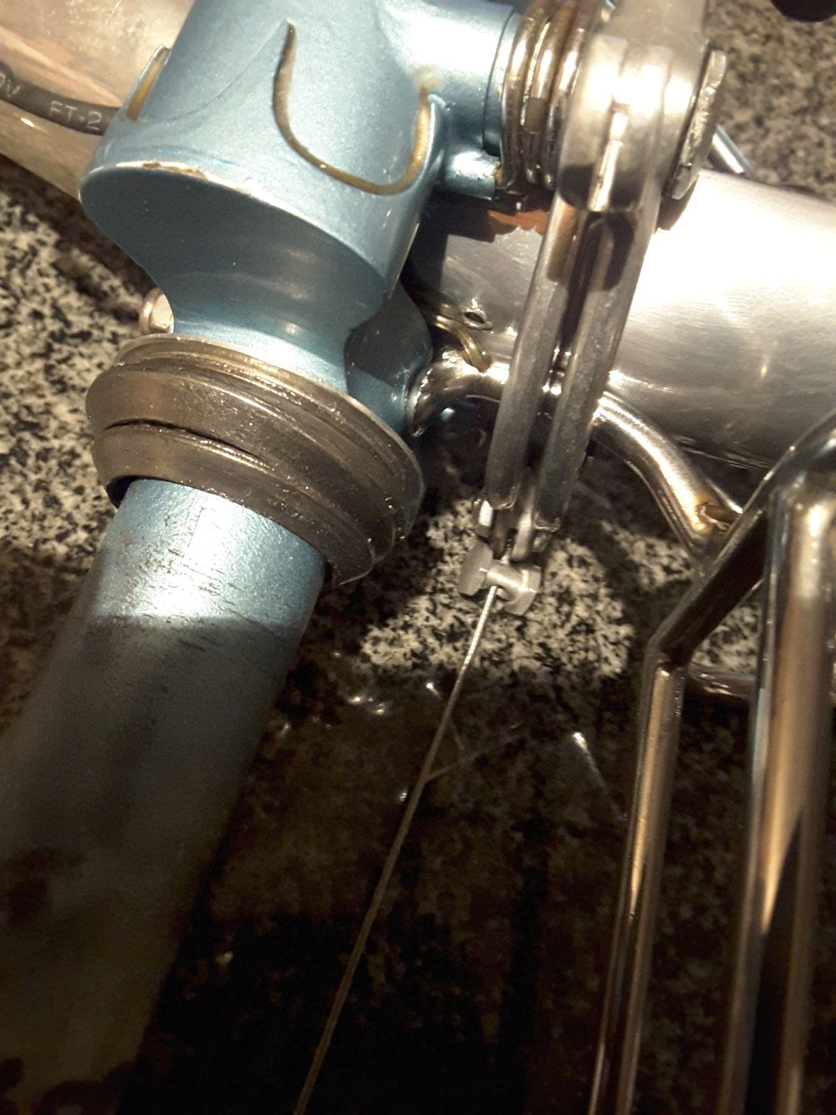

Ein Schaltseil mit ca. 40 mm Radius leicht anbiegen und dann stochern- mit Ausdauer und gratfreien Bohrungen kriegt man`s durchgeschoben. Das Kabel wird einadrig sein, dann paßt das Seil mit unter die Isolierung, so wird sich Stück für Stück durchgehangelt.

In einem Röhrchen. Säure? Hmm.....was wäre da geeignet und greift das die Gabel bzw. das Röhrchen (nicht sicher, aber vermutlich Messing?) an?
Alles schon probiert. Schaltseil bekomme ich sogar neben dem Dynamokabel ganz durchgeschoben durch das Röhrchen. Aber keine Chance damit das Kabel irgendwie rauszuziehen, habs auch schon mit aufdröseln des Schaltseils und dann wieder rausziehen probiert in der Hoffnung, dass das Kabel dabei irgendwie dran hängenbleibt. Usw und so fort..... Offensichtlich hat sich das Kabel irgendwo mit der Röhrchenwand verklebt, vielleicht ist mal Dreck oder Kriechöl reingekommen und hat die Ummantelung angelöst. Keine Ahnung....
Hab derzeit das neue Dynamokabel halt mit Isolierband außen auf der Gabel angebracht. Funktionell kein Thema, deshalb auch kein Drama. Aber es stört dann doch jedesmal, wenn man hinschaut.....beim nächstn Großservice bzw. wenn ich die Gabel mal wieder rausnehme möchte ich es schon wieder ordentlich machen...
