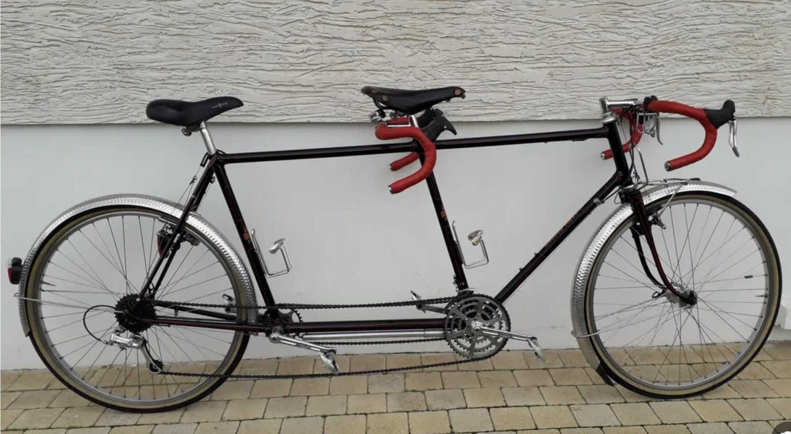

Verstehe nicht so recht, warum hier nicht wie üblich, die Schaltkette kurz gehalten wird, indem man die Dreifach-Kurbel beim Stoker positioniert. Sieht auch nicht so dolle aus mit der durchhängenden Kette. Hat aber sicher irgendeinen Grund - oder?
Es gibt verschiedene Beweggründe für ein front-cross-over:
  • weniger Schräglauf für die Kette, also mehr fahrbare Gänge und weniger Verschleiß,
  • man hat an der Kettenstrebe weniger Probleme, breite Reifen mit einer engen Dreifachkurbel in Einklang zu bringen,
  • daher ist ein enger Q-Faktor für Stoker und Captain möglich,
  • Kettenstrebe kann kürzer ausfallen,
  • als es noch viele direkt von Hand geschaltete Umwerfer gab, brauchte der Captain die Kettenblätter,
  • etc. ...

Was mich schon lange interessiert:
Warum hat man damals den Schräglauf der Kette so kritisch bewertet?
Man hat ja auch die dreifach Kurbel deshalb gerne gewählt. Weil der Schräglauf damit gegenüber der zweifach Kurbel reduziert war.
Waren die Ketten damals so steif? Hat man den Verschleiß reduzieren wollen? Oder war man einfach "auf dem falschen Dampfer"?

Ich habe mal irgendwo gelesen, dass (zumindest bei den Radrennfahrern) die Meinung vorherrschte, dass bei einem Schräglauf der Kette zu viel (Tret-) Kraft verloren gehen würde.
Die Touristikfahrer hingegen hätten das weniger eng gesehen.
Kann aber beides auch erfunden sein.
