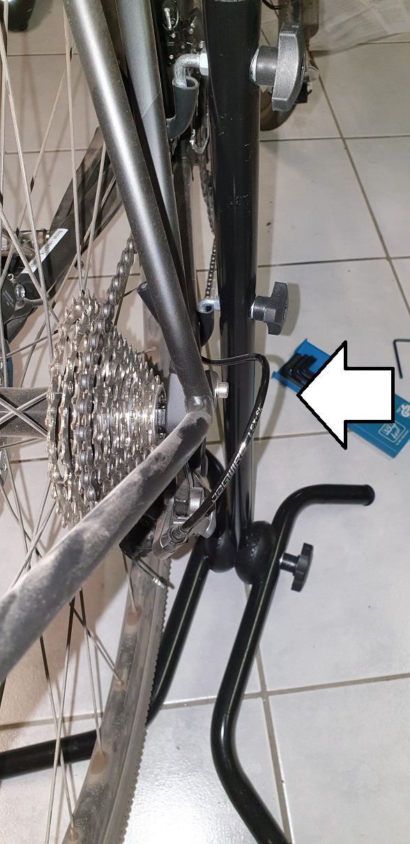

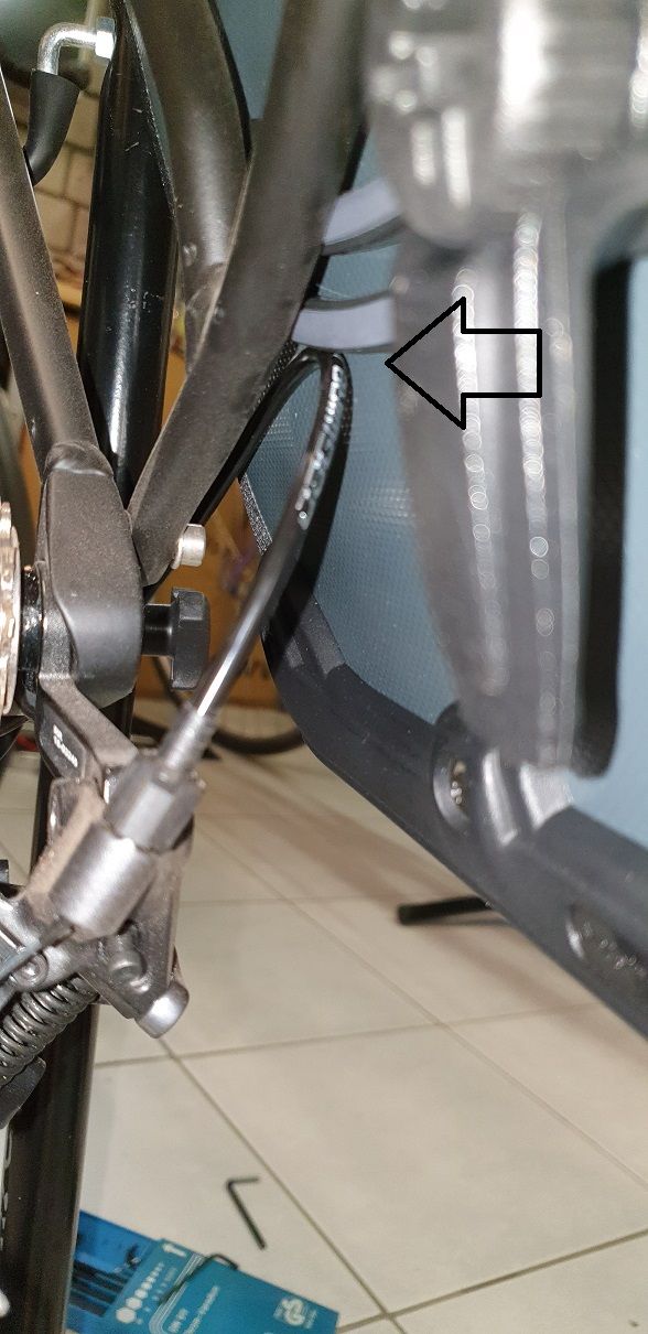

Nun das Problem und vielleicht habt ihr ein ähnliches Problem gehabt oder die Montage bei Auslieferung war bereits so, dass das Problem nicht existiert.
Beim groben Montieren der Backroller ist mir aufgefallen, dass der Schaltzug am Umwerfer hinten so lang / ausladend ist, dass er mit der rechten Radtasche kollidiert ?! Wenn das so geplant ist, würde ich es als Konstruktionsfehler bezeichnen. Wenn das anders sein sollte, wäre es eine Frage an den Radladen.
Fotos anbei. Vielen Dank für Euren Input. Ist vermutlich noch nicht mal ein reines Cube Nuroad Problem. Trotzdem interessieren mich die Antworten von Nuroads, ob es so sein sollte oder ein Montageproblem ist. Vielen Dank.

Liegt der Grund vielleicht eigentlich am Gepäckträger, der die Taschen so tief hängt? Bei meinem 2019er Nuroad allerdings mit Ortlieb Office-irgendwas-Taschen ist das kein Problem.
Der Gepäckträger beim 2019'er lässt die Taschen sicherlich etwas höher hängen. Aber auch bei meinem alten Stahlbike mit herkömmlichem Gepäckträger und den Ortliebs hängt die Tasche bis zur Höhe der Achse. Da habe ich aber den Zug so nah am Rahmen, dass es nicht stört. Ich vermute dass bei meinem Nuroad entweder die Zughülle zu lang ist und daher so nach aussen kommt oder es ein Konstruktionsfehler ist.

Ist bei meinem 2019 Race FE ähnlich:
Da ist allerdings noch ein "richtiger" Gepäckträger dran, an dem ich eine Ortlieb Downtown 2 mit QL3.1-System auf der linken Seite montiert habe. Backrollers würden rechts sicher auch mit dem Schaltzug kollidieren, aber als "Konstruktionsfehler" würde ich das nicht bezeichnen.

Hallo zusammen, ich komme nochmal auf das Thema "Schaltzug" zurück.
Ich habe mir mal meinen alten Commuter angeschaut und die Ortliebs hören kurz oberhalb des Schaltzugs auf. Also kein Risiko. Beim Cube Nuroad Race FE 2020 ist der Gepäckträger ja deutlich tiefer. Cube verweist mich an den Händler, da sie leider aufgrund der Fotos das nicht beurteilen können. Ich würde gerne wissen, wie bei Euch (Cube FE 2020 oder FE2021) der Schaltzug aussieht und wie stark er nach aussen kommt. Wenn ich den Zug kürze, ist die Biegung ggf zu stark und beeinträchtigt die Schaltvorgänge ?!
Bilder anbei (Der Schaltzug wird im Bild2 nicht vom Ständer beinflusst). Vielen Dank für Eurer Feedback.

Ich habe diese Woche ein anderes Cube Nuroad FE 2020 gesehen und auch dort war der Schaltzug weit ausgestellt. Der Fahrer sagte, dass er die Satteltasche nur auf der linken Seite montiert habe...
Wenn hier noch ein paar ihre Fotos posten würden mit dem ähnlichen Problem, würde ich mich nochmal an Cube wenden.
Was wäre das Problem, wenn der Schaltzug durch die Satteltasche Richtung Rahmen gedrückt würde? Solange der Schaltzug nicht geknickt wird m.M.n.: keines.
Wenn man es täglich nutzt und viele KM macht, reibt es schon.
Meine Erwartung bei einem Commuter-Bike mit Gepäckträger (insbesondere einem der nur seitliche Radtadchen zulässt) und 1600 Euro Kaufpreis ist anders....
Wenn es generell so ausgeliefert wird, sehe ich es als Konstruktionsfehler.
Und? wird sich der Schaltzug 'durchreiben'? Nein. Wird die Satteltasche durchgerieben? Vielleicht nach 100.000 km.
Augen auf, beim Fahrradkauf.
Dann nimm' dir einen Anwalt und weise ihnen den 'Konstruktionsfehler' nach. Danach wissen die bei Cube, dass ihre Kunden auch nicht ganz dicht sind.
