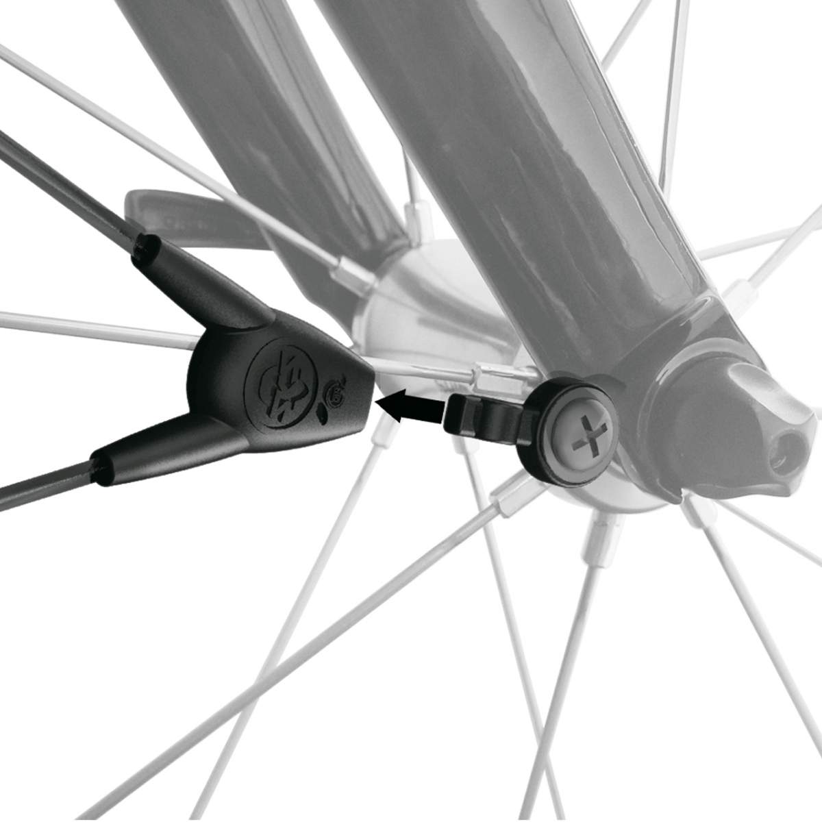

Normalerweise haben Schutzbleche am VR keine feste Verbindung zwischen Strebe und Gabel, sondern eine Art Steckverbindung die sich löst sollte etwas zwischen Reifen und Blech geraten. So möglichst verhindert werden das das VR blockiert. Ich dachte eigentlich das währe in D für Hersteller vorgeschrieben.
Passiert wohl häufiger.
Vielen Dank für den Link. Genau so wie dort beschrieben war es bei mir.
Das VR-Schutzblech hat nur unten eine Strebe, oben ist es an der Gabel fest verschraubt. Da nützt ein Steckmechanismus wie in Deinem Bild gezeigt leider nichts.
