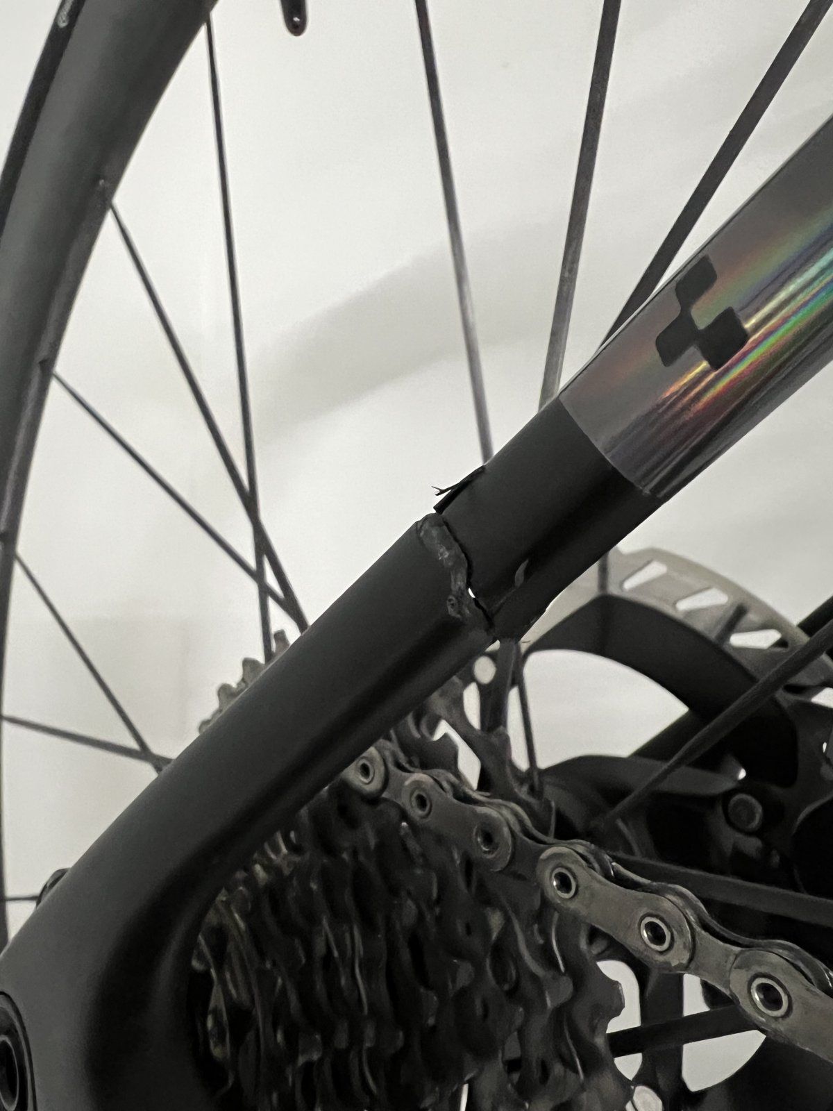

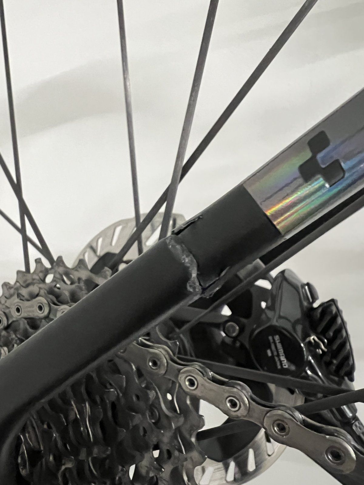

Doof!
Kann es vielleicht sein, dass das „was“ in der Kette die Strebe gestreift und Initiator für den Bruch war?
nein, war nur ein ganz kleiner Ast, der ungefähr 3 mm dick war…
Mein Händler ist normalerweise ganz kulant, kaufe seit 6 Jahren bei ihm, schon viele Räder!
Das Rad hing immer nur hier an der Wand, nie umgefallen -.-
Du hast echt zwei Air (SLX und SLT)? 😊👍🏻
Für die Brüche von Carbon, die ich schon gesehen habe, ist ziemlich wenig gesplittert.
Verunsichert mich jetzt irgendwie total… Mein SLT soll diese Woche kommen. Hmm. Hoffentlich die richtige Entscheidung.
Ganz im Ernst: Ja, das ist das erste Mal, bei allen verkauften Modellen, dass ich von so etwas höre! Kann bei jeder Marke passieren, sollte nicht, kann aber! Hoffe morgen, dass der Händler kulant ist, dann freue ich mich auf den neuen Rahmen! Es fährt sich wunderbar 🥳
