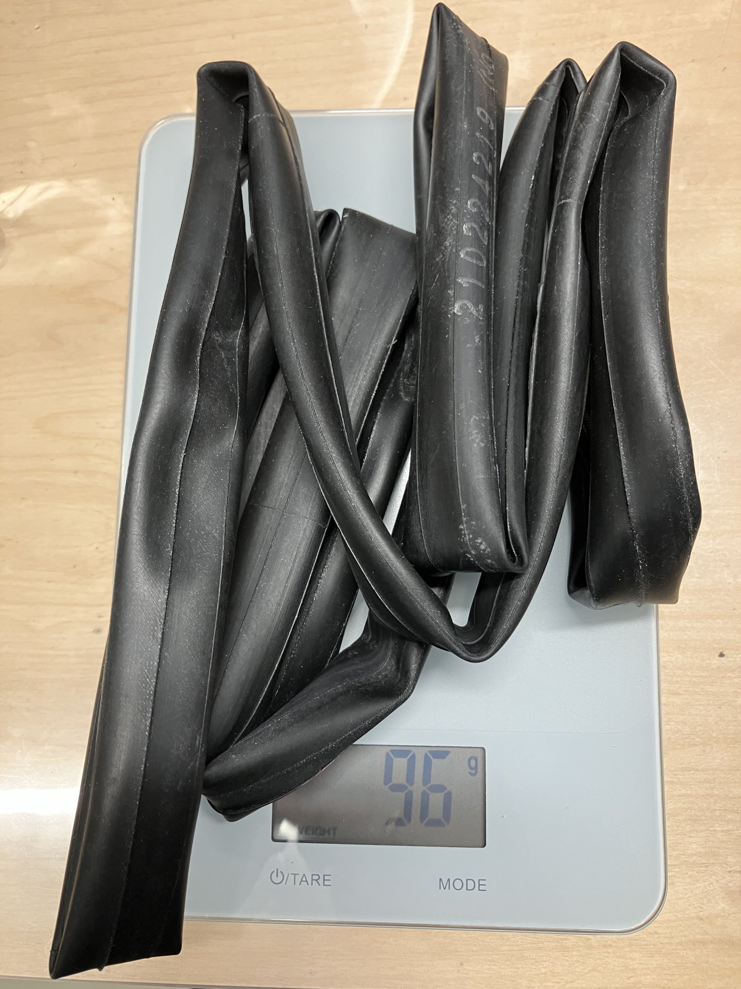

Dann fährt sie mir noch um die OhrenMit TPU wird das RR leichter.
ist der für 28mm breite Reifen? Der SV 20 von Schwalbe bei mir nämlich nur bis 25mm. Aber natürlich bleibt der erstmal drinnen
Der war so werksseitig verbaut. Flicken drauf und weiter geht’s.
Dann dürfte/sollte Cube den nicht standardmäßig verbauen.Kann man machen wenn man gerne mit überdehnten Schläuchen fahren und damit ein höheres Risiko eines Platzers akzeptieren will.
TPU gibt es mit 25g. Da spart man doch rotierende Masse.War nur verwundert über das Gewicht <100g. Heißt ein TPU bringt doch etwas weniger Einsparung als ich bisher gedacht hatte.
wobei ich "gelesen habe" (keine eigene Erfahrung, klingt aber logisch) dass die leichtesten TPUs auch am anfälligsten sind und etwas mehr Wandstärke/Gewicht robustere/zuverlässige TPUs machbar sind. Und wer will das nicht, gerade am Schlauch...TPU gibt es mit 25g. Da spart man doch rotierende Masse.

Die robusteren TPU sind auch nur 40g schwer.wobei ich "gelesen habe" (keine eigene Erfahrung, klingt aber logisch) dass die leichtesten TPUs auch am anfälligsten sind und etwas mehr Wandstärke/Gewicht robustere/zuverlässige TPUs machbar sind. Und wer will das nicht, gerade am Schlauch...

genau, und 96-40=56g*2~110g... nun ja es ist nicht nichts aber ich hätte eben mehr erwartet.Die robusteren TPU sind auch nur 40g schwer.
