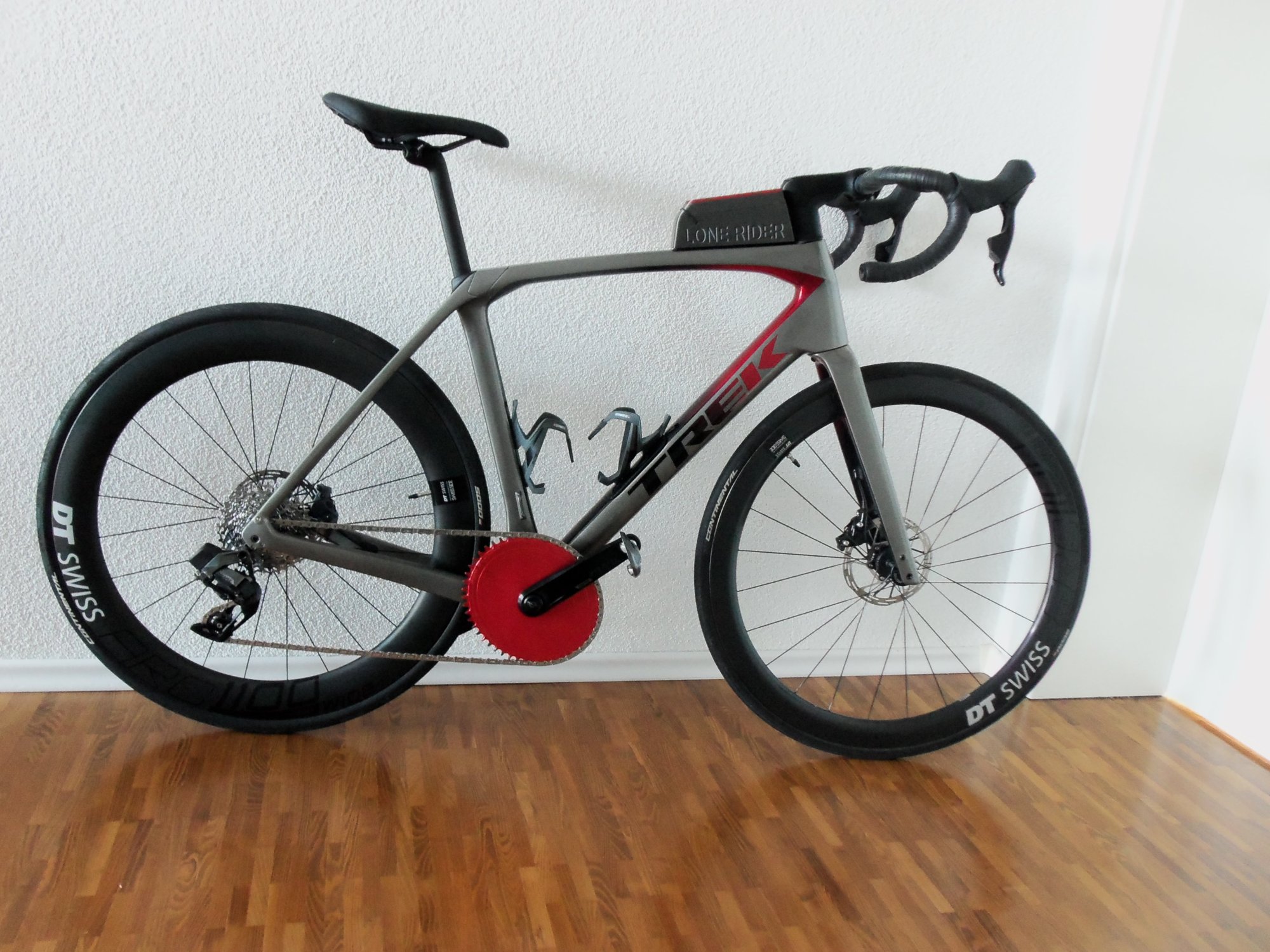

Hier mal mein Rad mit hinten 60mm und vorne 50mm. Meines Erachtens eine sehr alltagstaugliche Höhe. (Bitte keine hämischen Bemerkungen wegen des roten KB, da wurde ich schon genug gehänselt...)
Ein paar neue C50 kannste für kleines Geld haben 😁

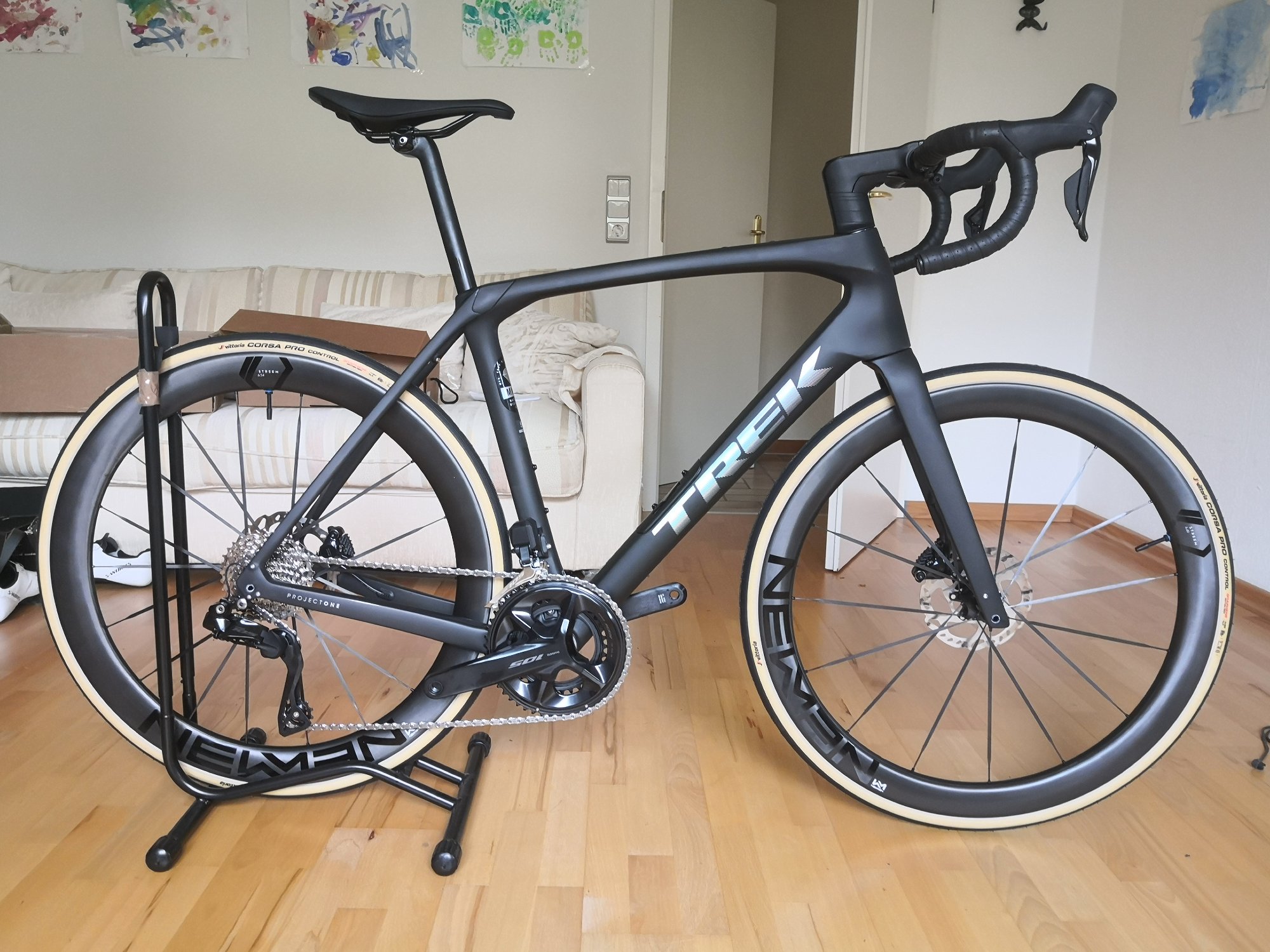

Meine Freundin hat sich erst ein Cube Agree mit den Newmans vom Bild zugelegt. Probefahrt ist allerdings noch ausständig. Könnte mir vorstellen dass ihr die A.50 zu Seitenwindanfällig sind, dann würde ich den LRS nehmen und für sie was niedrigeres besorgen.
Oder beim Litening von den normalen C35/38 auf Vonoa umsteigen aber… 🤫😂

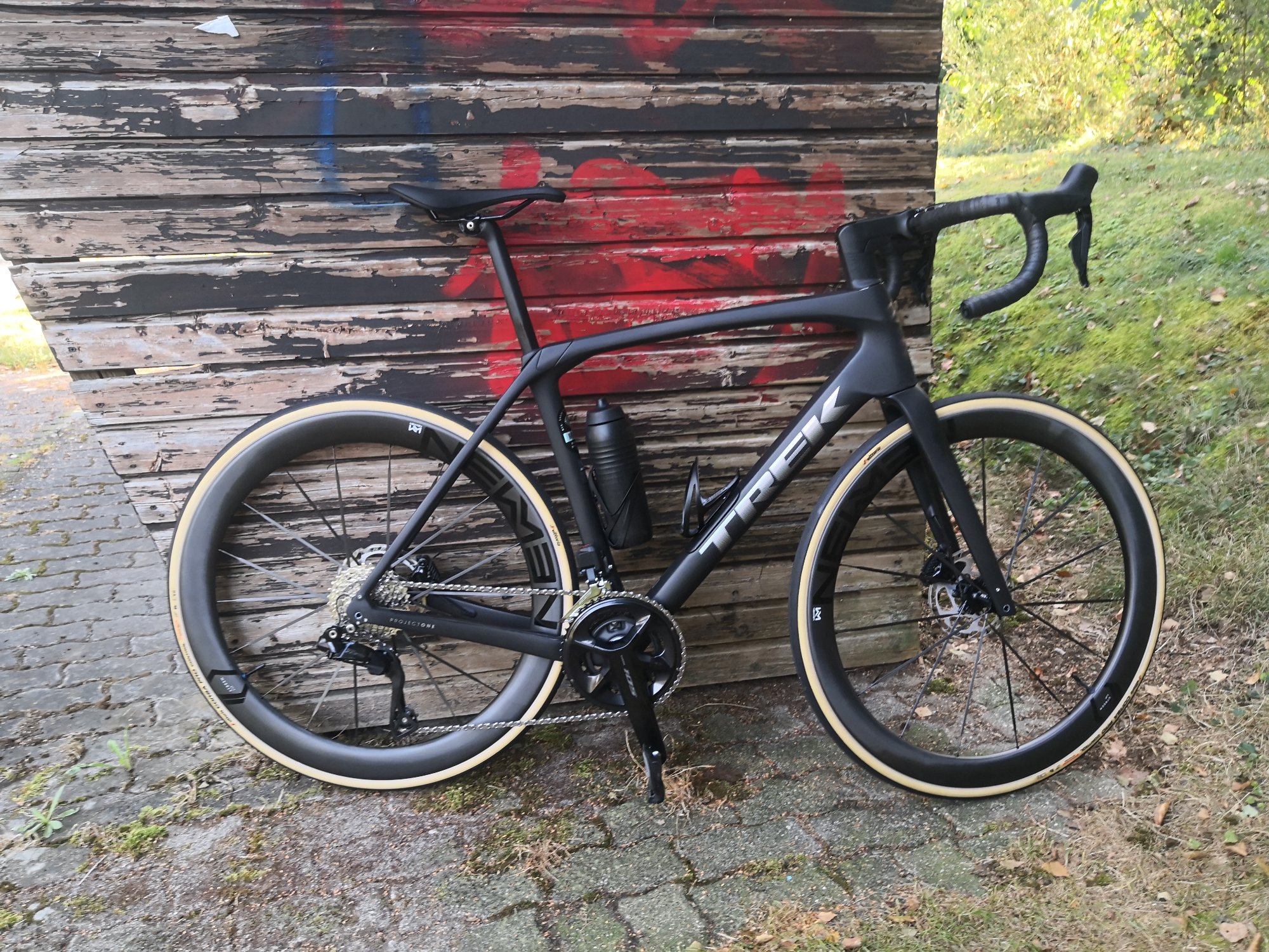

Habe die Newmen Vnoa Streem allround drauf (v49/h 54). Die haben das Fahrverhalten deutlich agiler gemacht und Tempo bolzen macht auch mächtig Spaß. Im windigen Westerwald hatte ich noch nie Probleme mit Seitenwind. Auch wenn hier im Forum oft das Gewicht des Domane kritisiert wird, muss ich sagen, es lässt sich einfach verdammt gut fahren. 😉

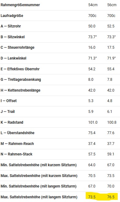

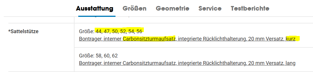

Bist du auf der Seite vom Domane Gen4?
Wie schon geschrieben wurde hat das Gen4 eine Sattelstütze und keinen Turmaufsatz.
UVP von Trek ist 180, leider im Handel auch nicht günstiger.
Hier mal der Link:
https://www.trekbikes.com/de/de_DE/...zen/trek-kvf-aero-carbon-seatpost/p/W5285076/
Bei Kleinanzeigen bietet grad jemand (ich ;)) die 320er Stütze etwas günstiger an.
Ich würde aber ebenfalls empfehlen mal die Sitzhöhe gegen die Tabelle von Trek (https://www.rennrad-news.de/forum/t...4-behalten-oder-verkaufen.198028/post-6499722) zu prüfen. Das 54er ist eventuell sogar mit der 320er Stütze zu knapp.
