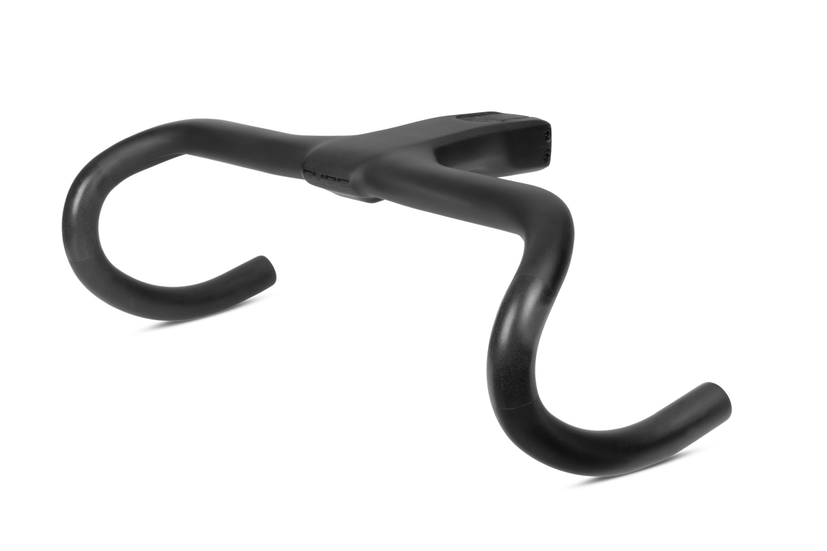

Meine Frage war aber wie aufwändig es ist die Kabel von den STI Hebeln durch den Lenker/Vorbau und Rahmen zum Akku zu verlegen. Dadurch kann man die Knopfzellen in den STI Hebeln weg lassen.
Ich habe die STIs kürzlich per Kabel mit dem Akku in der Sattelstütze verbunden, allerdings als noch kein Tretlager im Rahmen war. Das geht, ist aber etwas Frickelei, insbesondere dann im Lenker, da muss man der richigen Stelle "angeln".
Mit Tretlager stelle ich es mir sehr mühsam vor, das dünne Käbelchen in die richtige Richtung durch den Rahmen zu fädeln.
Mit ein wenig Werkzeug zur Hilfe, ist das etwas Fummelarbeit, aber machbar (STI zu STI und dann von einem STI in den Rahmen) - nerviger sind die starren und dicken Bremsleitungen in den Cockpits zu verlegen.
