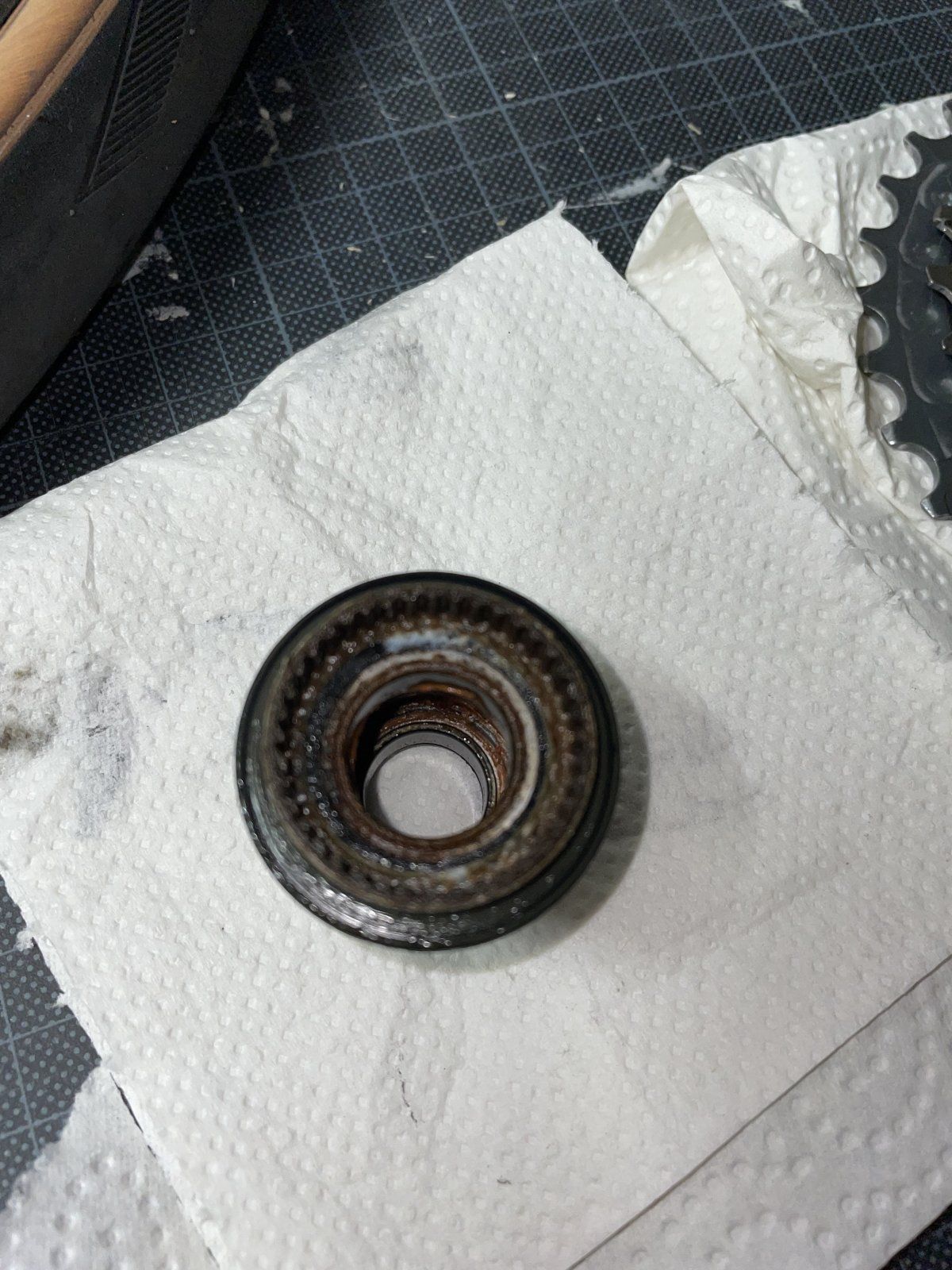

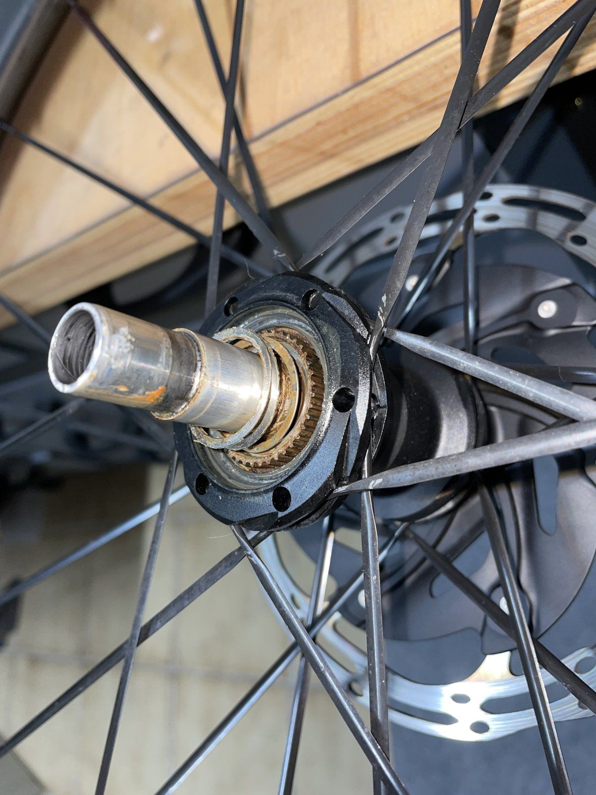

Ich hatte genau eine Regenfahrt letztes Jahr, da Rad stand dann wie immer bei mir im warmen, trockenen Büro. Simsalabim der Freilauf dann aus. Konstruktionsfehler meiner Meinung nach.

Nein, ich habe nur keine Lust, für einen Laufradsatz, Spezialwerkzeug anschaffen zu müssen. Bisher konnte ich an den Laufrädern die Lager immer mit Hammer, Steckschlüssel und einem Holzklotz ganz unproblematisch wechseln.
Es ist an den Newmen Naben sicher auch nicht unmöglich, wenn du eine große Auswahl an verschiedenen Steckschlüsseln, vielleicht auch Rohre und große U-Scheiben hast. Aber: Ich habe zwar zwei große Steckschlüssel-Sätze, hatte aber trotzdem nichts passendes für die Lager im Freilauf.
Dringende Empfehlung: Besorge dir auf jeden Fall den Endkappen-Abzieher für 20 oder 25 Euro.
In unserer Gegend haben die alle enorm lange Bearbeitungszeiten und mein Vertrauen in deren Handwerkskunst ist aufgrund einiger Erfahrungen ziemlich niedrig. Ich geh' mal davon aus aus, dass ich die Lager noch öfter wechseln darf. Wahrscheinlich dauert es beim nächstem Mal nur noch 20 Minuten :)
Diese drei. Das erste und zweite ist quasi zwingend erforderlich, das dritte braucht man nicht unbedingt.
https://r2-bike.com/NEWMEN-Werkzeug-zum-Entfernen-der-Endkappe-Version-2
https://r2-bike.com/NEWMEN-Nabenwerkzeugsatz-fuer-Fade-und-Gen-2
https://r2-bike.com/NEWMEN-Werkzeug-fuer-FADE-Nabe-und-Freilauf
Ansonsten braucht man neben üblichem Werkzeug noch eine Sprengring-Zange für eines der beiden Lager im Freilauf (nicht in allen Varianten - ich habe ein Litening Air mit Red Gruppe) und einen Kunststoffhammer.
Nächstes Mal würde ich die Dichtung vom Freilauf zur Nabe auch gleich ersetzen, kostet nur 2 Euro.
Zusammenbau ist eigentlich ganz einfach, nur die Sperrklinken haben mir kurz Kopfzerbrechen bereitet.

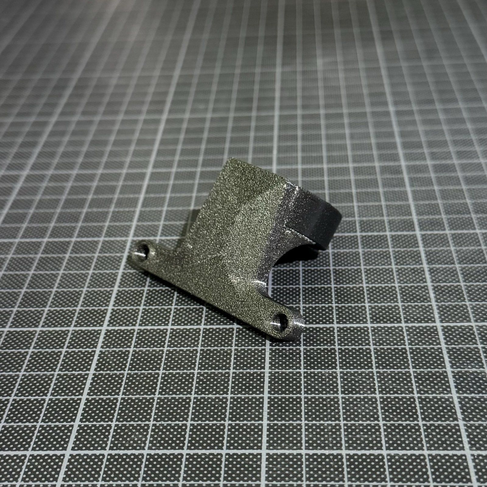

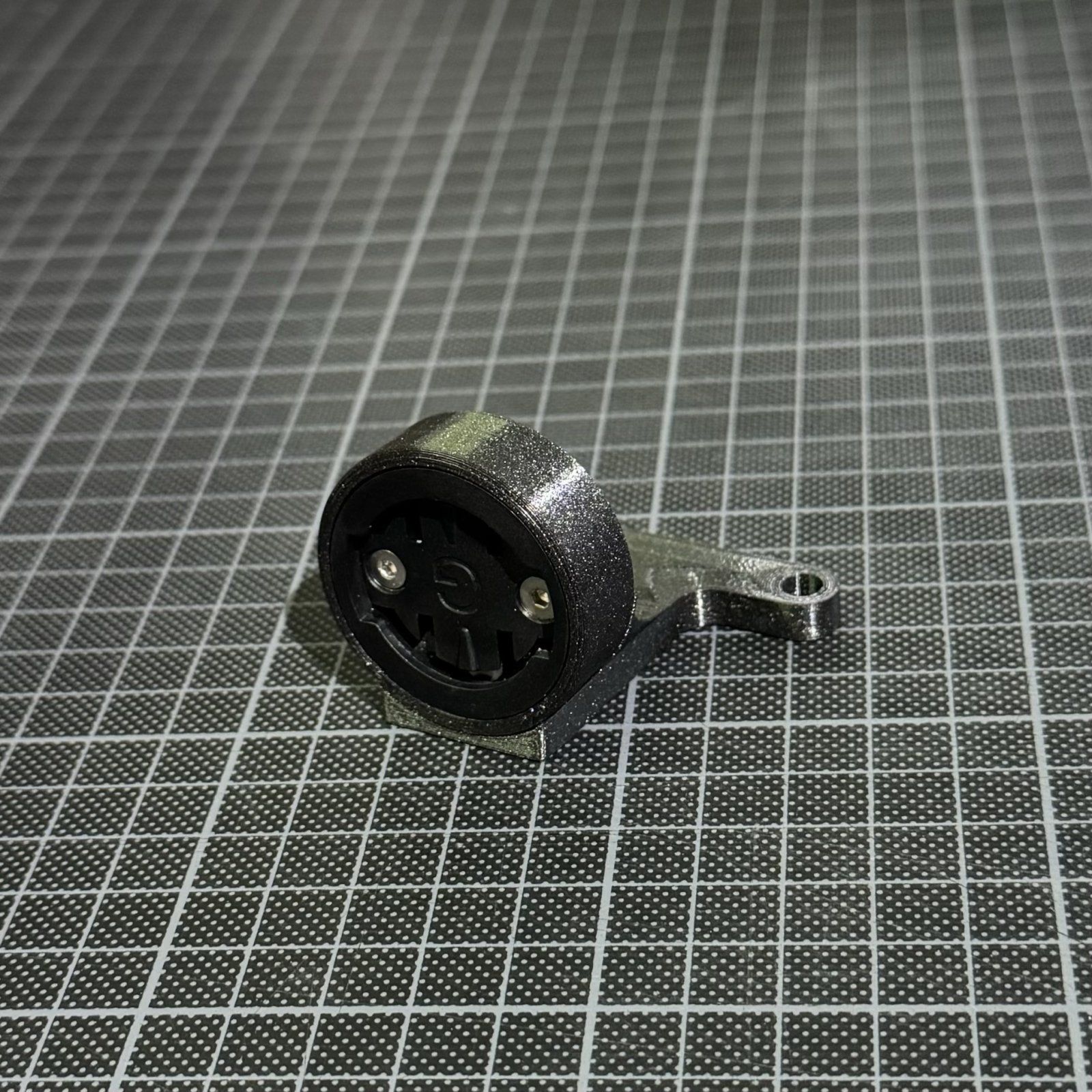

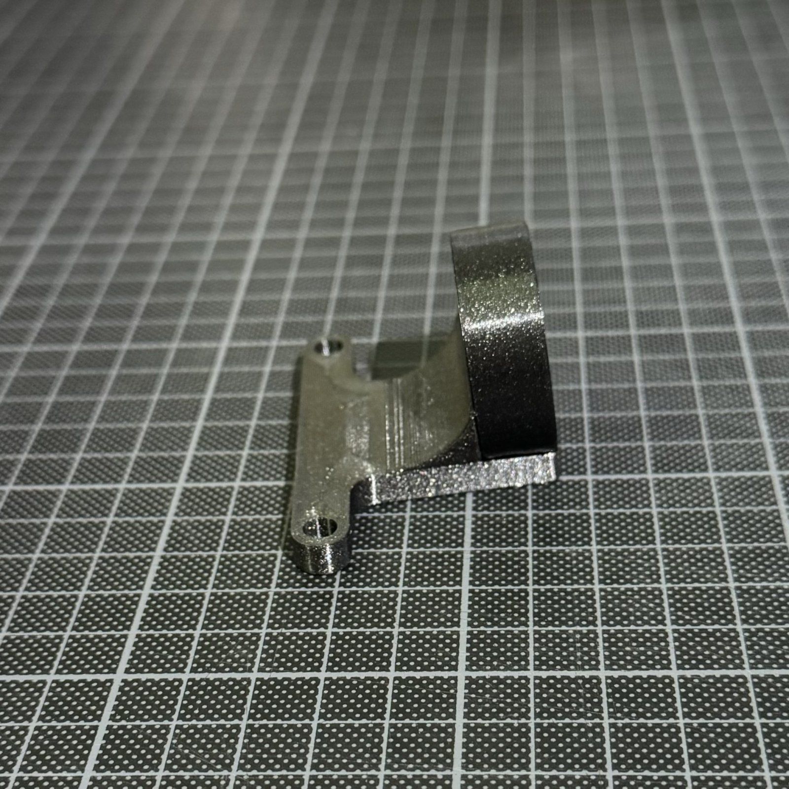

…Ein paar Kilometer weiter, dachte dann die Rücklichthalterung…
Danke fürs Einsenden den defekten Halters.

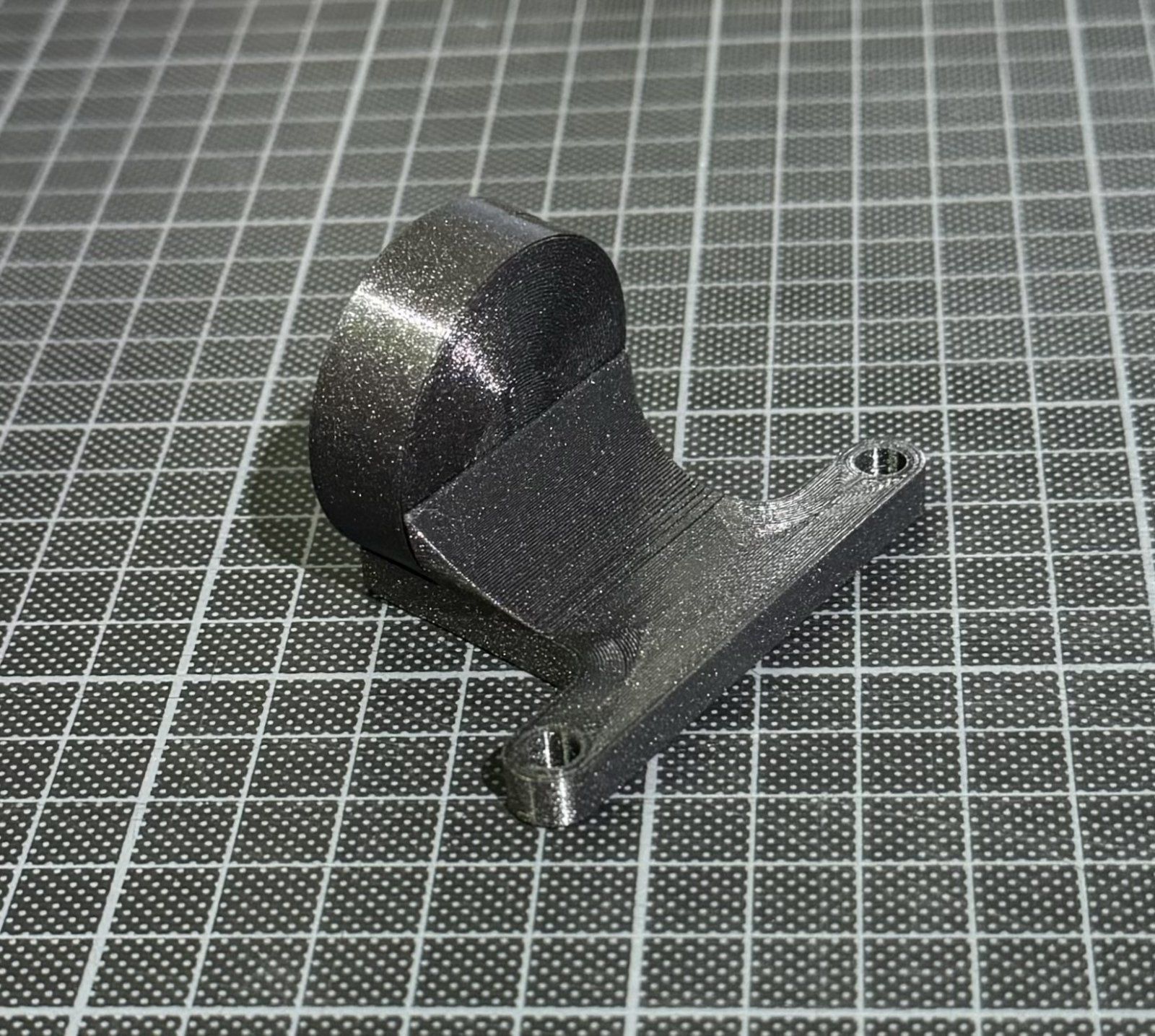

Hab den Halter ähnlich aufgebaut, aber drauf geachtet, dass das Ding auch am Gravelbike im Gelände ohne brechen hält.
Der erste Prototyp im Belastungstest:
Jetzt noch paar „kosmetische“ Änderungen und das Ding wäre fertig…
Noch als Nachtrag, warum der Halter von @solution85 gebrochen ist.
Das Design war gut, leider die Ausführung nicht so prickelnd. Egal was für ein Material man genommen hätte, das Ding wäre immer wieder an der Stelle gebrochen.
Durch die Lage der übereinander gelegten Layer und durch die Unterbrechungen der Löcher für die Schrauben ist es die schwächste Stelle. Denke auch die Schrauben haben zusätzlich in dem Bereich etwas Druck ausgeübt, was man an den Schleifspuren in dem Bereich sieht.
Daher habe ich ein Design entworfen, wo die Layer immer so liege, dass sie der Belastung stand halten.
Egal ob in horizontaler oder vertikaler Richtung.
