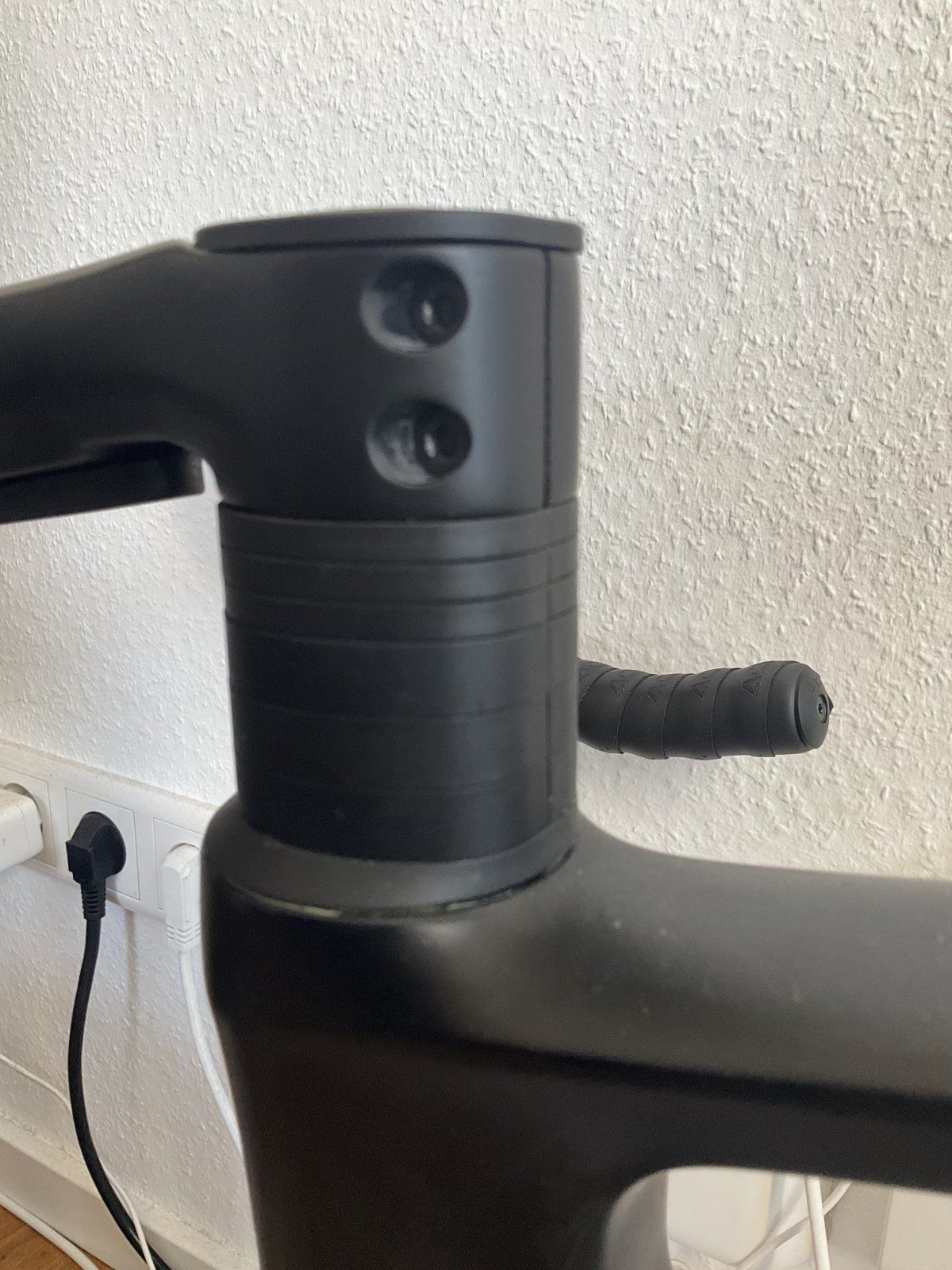

Vermutung liegt nahe, daß sie bei der Montage einfach vergessen haben, den Expander anzuschrauben, und beim Lager einstellen wurde er dann halt bis Anschlag rausgezogen. Freut mich für dich, daß du das lösen konntest.
Bei den Kratzern im Lack kannst hoffen, daß man das auspolieren kann, bei der Kurbel würde ich persönlich auf alle Fälle auf Austausch bestehen, möchte meine Kratzer selbst machen, und nicht bei einem neuen Rad schon drauf haben....
Noch aus Interesse, passt bei dir die Kurbellänge zur Rahmengröße?

Mein Spacerturm vom Air SLT RH56 3 x 10 mm + 3 x 5 mm. Das Steuerrohr steht so nahe am Boden, weil ja im Moment das vordere Laufrad fehlt :-)
Das mit der Kurbel wurde ich genauso wie mit dem Kratzer reklamieren, aber auch dass der Expander gar nicht festgezogen war und dadurch du den Steuersatz nicht einstellen konntest. Sowas darf nicht passieren. Prinzipiell kannst du jetzt sogar noch einen 5 mm Spacer rausnehmen müsste von der Klemmung immernoch gehen oder wird das zu knapp? Den Kratzer bekommst du raus bzw ein Lackierer, so wie es aussieht ist nur der Klarlack betroffen. Denke mal mit Polieren wenn du Glück hast könntest du den Kratzer wegbekommen, oder leicht anschleifen und polieren oder ggf neuen Klarlack drüber dann müsstest du nichts mehr sehen.
