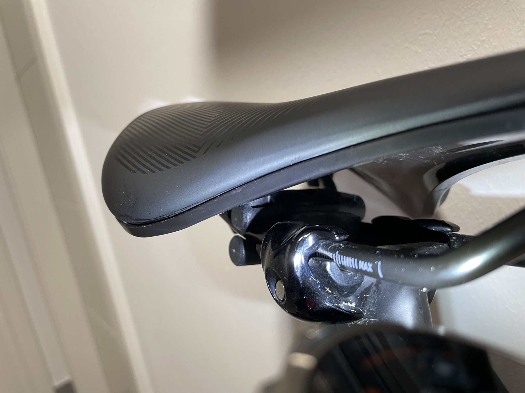

ich möchte an meinem 2025er Litening Aero Race einen Carbon-Sattel mit 7x9mm fahren. Standardmäßig ist dort ein Nuance Pro Sattel mit runder 7mm rail verbaut. Ich hatte einmal geschaut, ist eine Ritchey-Klemme.
Meinen Frage, muss man da dieses Teil "Ritchey WCS Carbon Nachrüstkit 7x9,6mm" bestellen?
Wie klemmt die Klemme denn, nur von oben / unten oder auch von der Seite?

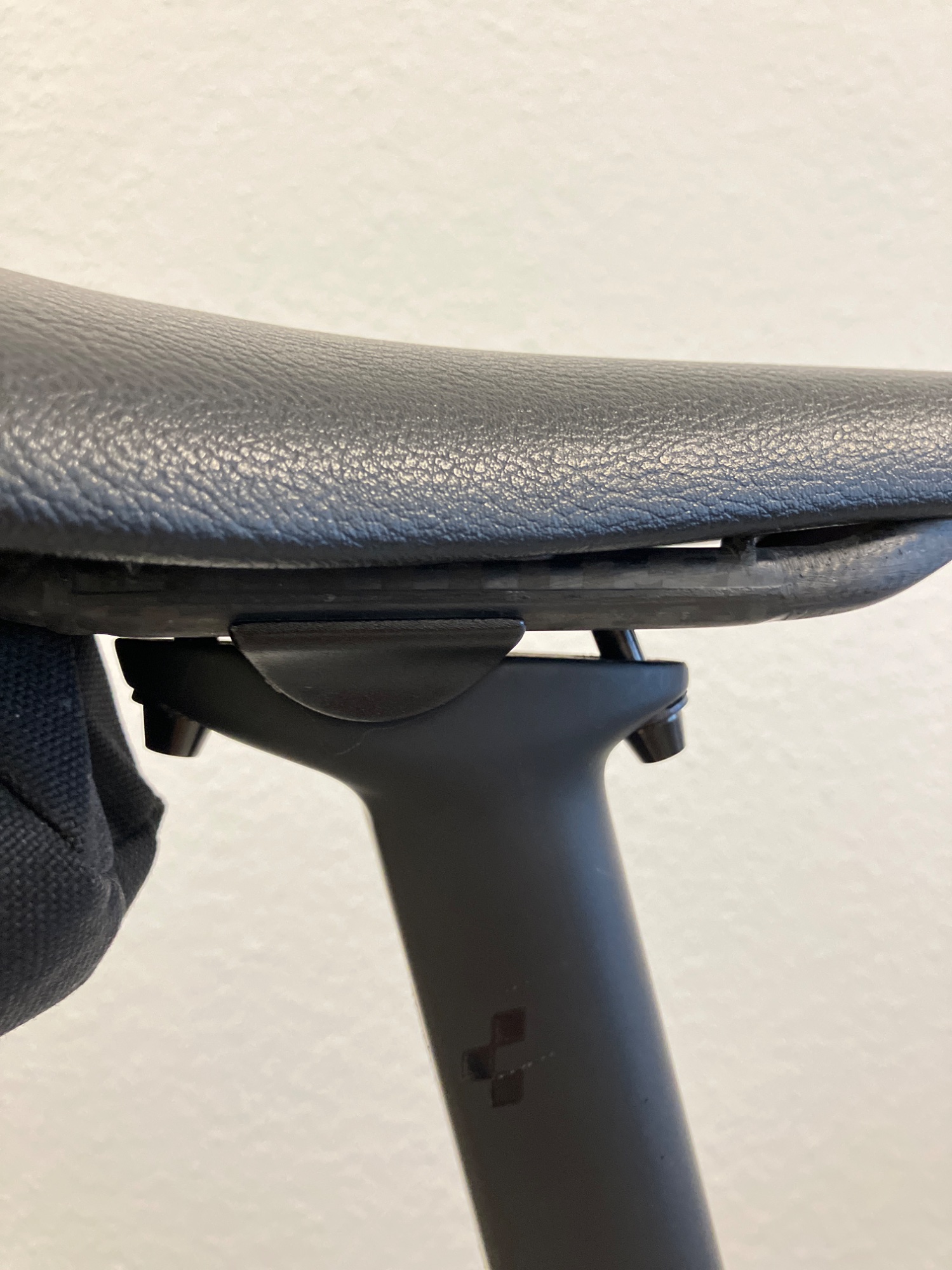

Das ist interessant. Ich hab ein 24er und es hat bereits eine 9x7 Aufnahme.
so sieht die Aufnahme momentan aus... also nur mit der einen Schraube von der Seite

Ja, das ist die Ritchey One Bolt Klemme. Da wird das genannte Nachrüstkit gebraucht um die ovalen Streben aufnehmen zu können.
Hängt immer davon ab, welcher Sattel montiert war, Metallgestell oder Carbon. Eine Ritchey-Klemmung kostet nicht die Welt und ist bei mir immer zuverlässig. Wird auch bei anderen Herstellern verbaut.

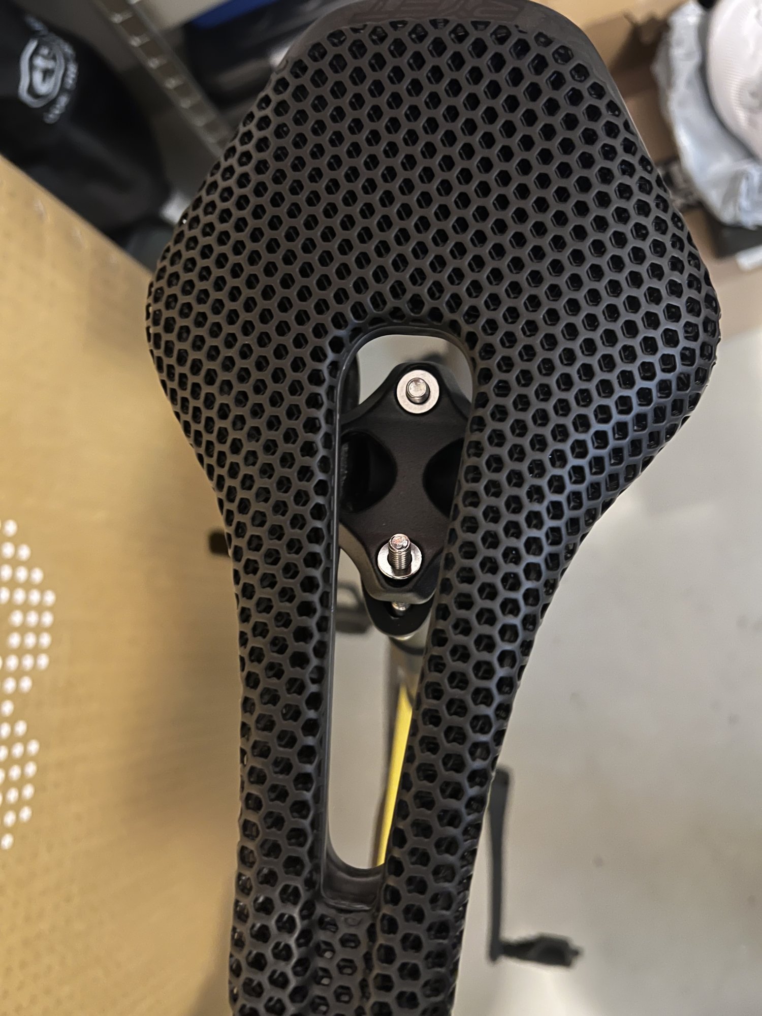

...wenns schon um Thema Sattel geht. Ich habe mir auch einen anderen Sattel zugelegt, da ich mit dem gelieferten Sattel nicht zufrieden war.
Habt ihr eine Idee wie man die Schrauben ein bisschen unsichtbarer machen kann?
Gibt es die Standard-Schrauben plus die Muttern in Schwarz?
Danke euch :)
Danke euch :)Anhang anzeigen 1618636
Schwarze Titan schrauben. Kosten so 3-4€/Stk. Die Mutter sieht man eigentlich nicht von der Seite. Die Unterlegscheibe mit Edding schwärzen.
