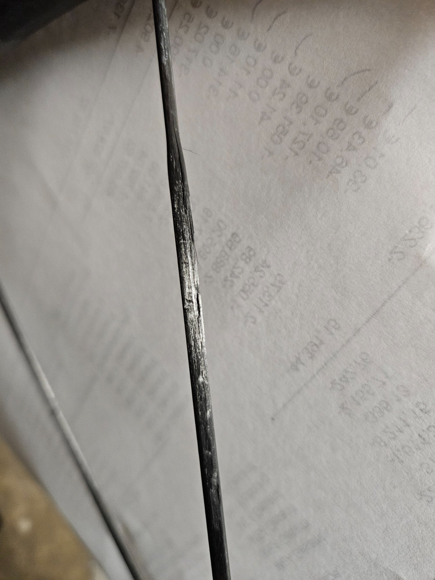

Ich benötige mal eure Hilfe. An meinem Laufrad Newmen Advanced SL R.50 CS Streem in meinem Litening Air SLT Mod 23 muss ich am Hinterrad eine Speiche austauschen. Weiß jemand wo man die Vonao Carbonspeichen bekommt und wie ich die Bezeichnung dafür finde?
Ich hab die Laufräder auch. Ist da bei deinem HR eine Speiche gebrochen?
Ich hab die Laufräder auch. Ist da bei deinem HR eine Speiche etwas durch äußeren Einfluß beschädigt. Mich hat ein Mitfahrer in der Gruppe von hinten umgefahren. Also keine Materialermüdung
