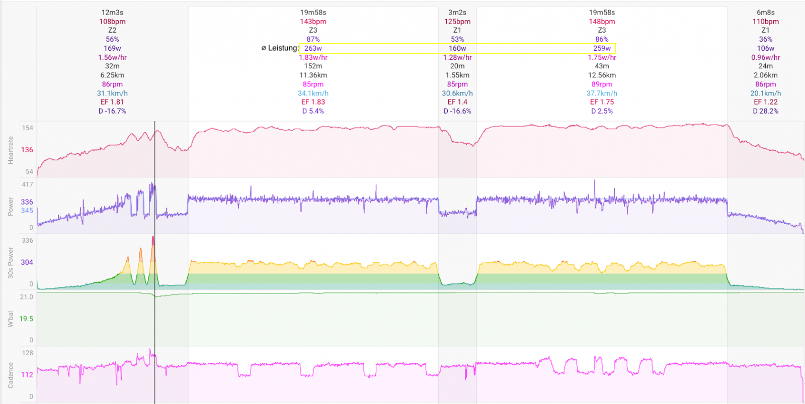

Den Effekt gibt es tatsächlich, aber bei diesem Training ist der total vernächlässigbar... Meistens habe ich dann für solche 3:30–5:00 min die gleiche Leistung oder 1–2 W (einmal auch 4 W – 263 statt 259) mehr, gelegentlich auch 1 W weniger. Verglichen zu den "fehlenden" 10 W...
Hast Du den ANT+ direkt in den Rechner gesteckt oder mit einem Kabel Richtung Trainer gelegt ?
Da Du offenbar keine Abbrüche hast, muß das "Problem" woanders liegen.
Schneide mal einen Bereich im 20er raus, in dem die TF konstant ist, wie dort der Watt-Schnitt ist. Könnte mir vorstellen, dass er bei den doch recht häufigen abrupten TF-Wechseln immer ein paar Watt verliert, weil er die Bremsleistung zwar nachjustiert, aber nicht nachträglich "nachholt".
Fahre auch mit dem Direto (erste Generation). Selbst bei 30 sek. Intervalle versucht er im ERG Modus die Watt "nachzuholen" die anfangs sich erst einpegeln müssen.
Konstant 10 Watt im Intervall unter der Vorgabe, ist ein größeres Problem.
--> was passiert denn, wenn Du es machst, wieviel Watt?
Fur jeweils ca. 3:30 min bei TF ~= 90 im ersten Block: 266 W, 264 W, 262 W, 262 W – statt 263 W im mittel und 270 W gewünscht.
Fur jeweils ca. 4:15 min bei TF ~= 90 zu Beginn und Ende des zweiten Blocks: 264 W, 261 W – statt 259 W im mittel und 270 W gewünscht.
D.h. der Effekt existiert, aber selbst bei "konstanter" TF = 90 sind die mittleren Leistungen systematisch zu niedrig.
Vielleicht weil die Leistung immer mehr absinkt wenn mein TF runter geht als sie hoch geht wenn die TF hoch geht – also auch innerhalb TF = [88, 92]?
Ich habe immer noch ein paar Probleme mit meinem Direto mit Zwift... ohne "Nähmaschinen"-Kadenz, diese würde es nur offensichtlicher machen.
Letztlich habe ich aber immer zu niedrige Werte wenn ich mit dem Direto in Zwift Intervalle fahre. gestern z.B. 2 x 20 min bei 270 W, das war zumindest die Vorgabe. Rausgekommen sind 2 x 20 min bei 260 W... :-o

Also wenn ich im ERG-Modus z.B. einen Zwift-workout fahre dann kommt immer für das Intervall, oder auch „zentrale Teile mit nominell konstanter TF“ eine gefahrene mittlere Leistung raus die kleiner als eigentlich vorgesehen ist.
Es kann schon gut sein, dass @Teutone mit seinen Fragen nach TF-Konstanz hier im richtigen Loch bohrt, ich sehe das Verhalten ja auch während der Fahrt – wenn die TF fällt geht auch die Leistung runter – und wenn die TF steigt geht die Leistung nicht entsprechend hoch…
@Liebertson schrieb ja auch, das bei ihm nach anfänglichen zu kleinen Leistungen im Intervall der ERG-Modus so nachregelt, dass es am Ende des Intervals stimmt – das scheint bei meinem Direto nicht zu passieren…
Werde beim nächsten Mal den Bolt parallel aufzeichnen lassen – danke für dein Hinweis @Teutone.
Ausserdem mal die Daten aus den FIT files rausziehen und schauen was/wie die Korrelation TF- Leistung ist.
