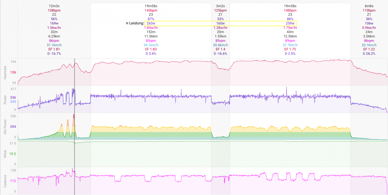

Ich habe immer noch ein paar Probleme mit meinem Direto mit Zwift... ohne "Nähmaschinen"-Kadenz, diese würde es nur offensichtlicher machen.
Also, ich hatte mir ein ANT-Dongle zugelegt, da es (von Zwift) dokumentierte Probleme mit Zwift-Direto-BLE-Verbindungen gibt – hat aber keinen offensichtlichen Unterschied gemacht.
Zudem habe ich vor ein paar tagen den rumliegenden Wahoo Kadenzsensor ans Rad auf der Rolle gebaut und diese Werte für die TF statt der Schätzwerte des Trainers genommen – das hat etwas geholfen.
Letztlich habe ich aber immer zu niedrige Werte wenn ich mit dem Direto in Zwift Intervalle fahre. gestern z.B. 2 x 20 min bei 270 W, das war zumindest die Vorgabe. Rausgekommen sind 2 x 20 min bei 260 W... :-o
(Die Pause war für 165 W vorgesehen, ergab dann 160 W.)
Ansonsten sieht das Verhalten ja ganz vernünftig aus, die "spikes" kommen von Kadenzwechseln des Trainings, ... nur ist halt die vom Direto abgefragte Leistung zu niedrig. Sowohl nach dem Eindruck der Anzeige während des Trainings als auch in der Auswertung.
Woran könnte das liegen?
Zwift bug, Direto hat irgendeinen Knacks, ist einfach normal?
Ein anderes Trainingsprogramm habe ich mit dem aktuellen setup noch nicht probiert, muss ich die Tage mal etwas Zeit und Kraft für suchen;-)
Schneide mal einen Bereich im 20er raus, in dem die TF konstant ist, wie dort der Watt-Schnitt ist. Könnte mir vorstellen, dass er bei den doch recht häufigen abrupten TF-Wechseln immer ein paar Watt verliert, weil er die Bremsleistung zwar nachjustiert, aber nicht nachträglich "nachholt".
