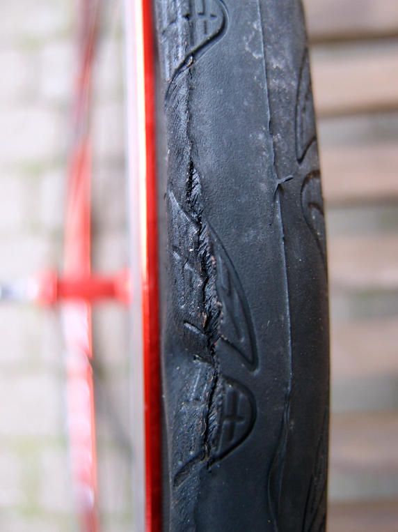

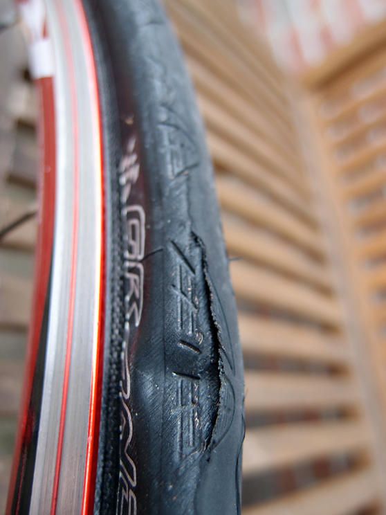

Ich spiele mal "Leichenfledderer":
gestern ist mein 4000s am Vorderrad "geplatzt". Lauter Knall bei 40 km/h (Rückenwind sei Dank) am Deich. Habs grad so zum Stehen bekommen, keine Schäden an der Felge.
Nur: Der Mantel hat einen rund 5 cm langen Riss an "der Seite", Siehe Fotos!
Nun kommst: Die Reifen sind keine 12 Wochen alt und keine 500 km gelaufen. Habe sie von Conti als Ersatz bekommen (siehe http://www.rennrad-news.de/forum/showpost.php?p=2081796&postcount=3). Immer auf Fremdkörper kontrolliert und auf 8 bar gepumpt.
Ich habe mal eine E-Mail an Conti geschrieben und werde hier weiter berichten ...

Ich sehe nur einen gelösten Laufstreifen. Ein Loch in der Karkasse ist nicht zu erkennen.

Moin,
habe solch einen Fall auch gehabt...bei mir war es ein Montagefehler.
schlauch war zwischen Felge und Reifen eingeklemmt...Schlauch ist geplatzt, Reifen an aufgrund der Explosionsartigen Druckentfaltung aufgerissen.
Also...denke, es war ein Montagefehler deinerseits.
Greezt.
Tobi
AW: Conti gp 4000s geplatzt
Glück gehabt, dass er so lange gehalten hat, nachdem du bei der Montage den Schlauch eingeklemmt hast!!!!!
Wäre der Mantel schadhaft gewesen, hätte sich der Schlauch durch ein winziges Loch als Blase nach draussen gedrückt. Nicht der Mantel war dein Problem sondern der Schlauch!
