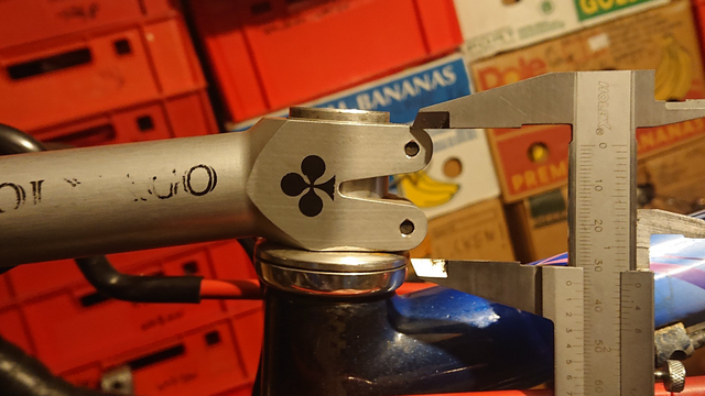

ich suche, auch ein kauftip wäre prima, folgendes, habe das mal aus der klassikerecke rüberkopiert, es geht um den aufbau eines c40 mkII:
ich suche einen 1 oder 1 1/8 aheadvorbau, 110 - idealerweise 120 mm, um 7°, der flacher baut, als dieser hier:
weil das sicher nicht jeder in der schublade hat, bin ich auch für sachdienliche hinweise dankbar.

Basso hatte so einen ganz flachen vorbau fürs diamante. Passt aber nicht zum rad

Ich hab mir jetzt die Geo vom Basso nicht genau angeschaut aber unterm Strich kommst du ja nur 5mm tiefer, wenn der Vorbau 10mm flacher baut.
