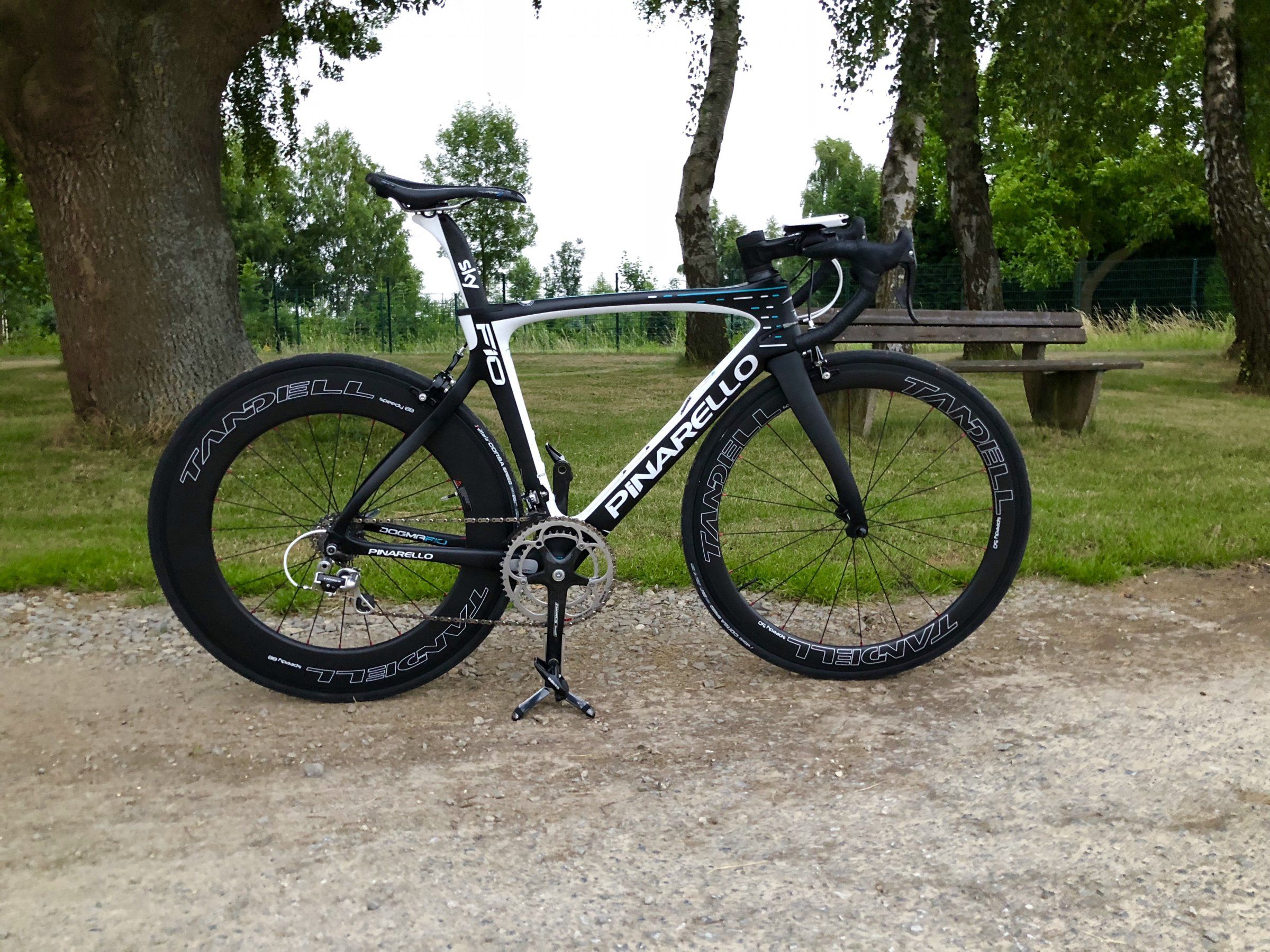

Zum aktuellen Stand des Zusammenbaus:
Soweit bin ich fertig, alle Züge Verlegt, kette ist drauf, nur bei der Montage des vorderen Umwerfers zeigte sich, dass der Verkäufer die Montageschraube zu fest reingedreht hat und dadurch die Einstellschraube verbogen hat, leider habe ich es nicht geschafft, das wieder grade zu biegen, so dass ich nun versuchen muss irgendwie die Schraube aus dem Alu-Korpus zu bekommen.
Abgesehen davon, habe ich das Rad dann mal als 1x10 ein paar Meter gefahren um die indizierung der hinteren Schaltung einzustellen.
Das Gefühl auf den ersten Metern war nicht schlecht ;)
So, mittlerweile habe ich auch das Schaltwerk eingestellt bekommen ;) naja so zu 99% hin und wieder klickert es noch ein wenig, da muss ich wohl mit dem Spanner am Zug noch ne halbe Umdrehung in die eine oder andere Richtung machen.

Ich musste die Kunststofftülle, hinten am Rahmen, wo der Bowdenzug in den Rahmen geht und somit das Lager für die Hülle darstellt, festsetzen (in meinem Fall mit 2k Harz), denn hier war zu viel Spiel für die Hülle und daher hatte ich die Schaltprobleme.
Nach dem ich diese Kunststofftülle im Rahmen festgeklebt hatte, ließ sich das sauber einstellen und seitdem läuft die Chorus perfekt.

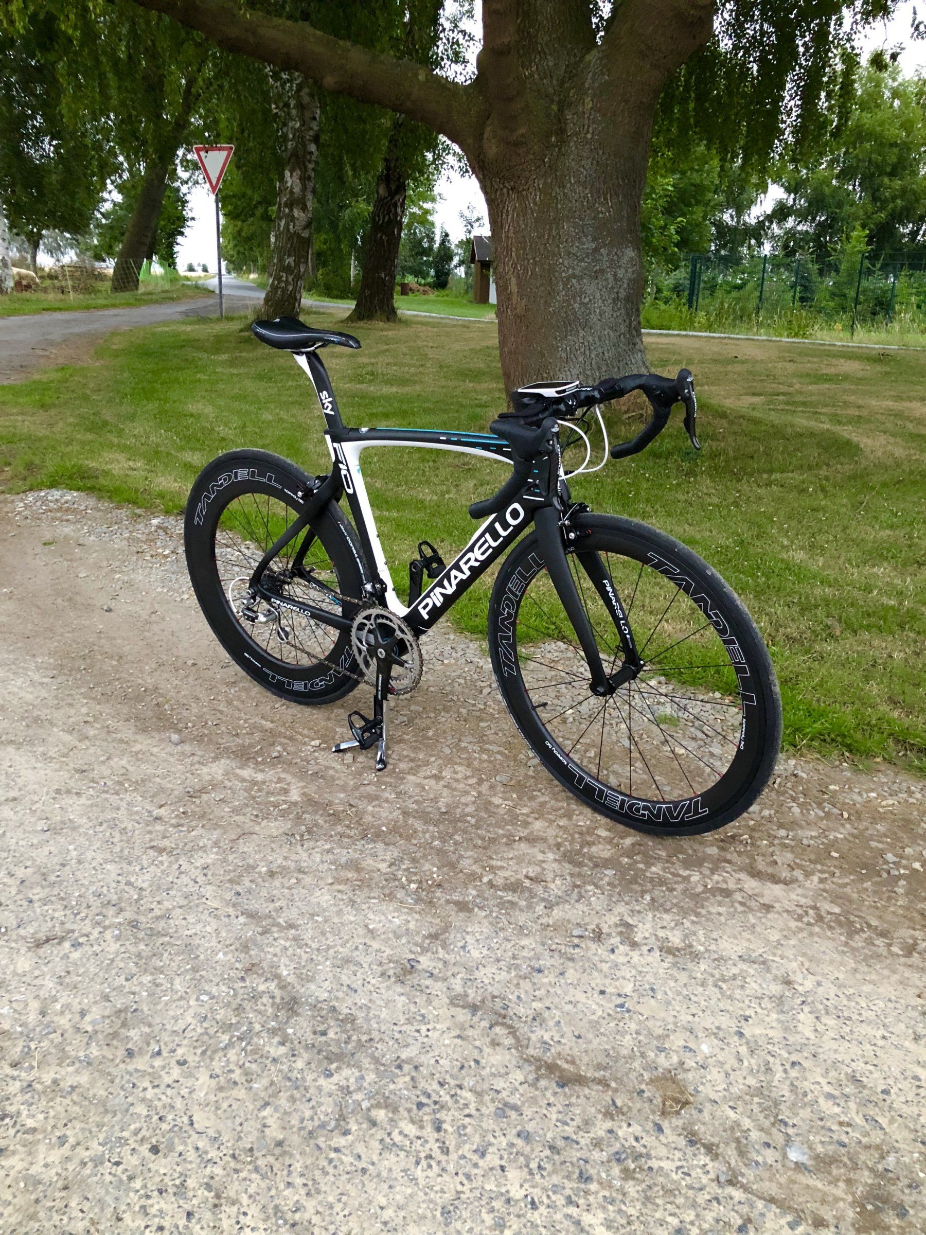

Kurbel und Schaltwerk passen überhaupt nicht. Da solltest Du noch was investieren.
Das wüßte ich jetzt auch nicht-das ist doch die 10fach Gruppe, also in sich stimmig. Wichtig und dringend: zumindest auf dem Bild fehlt eine Kettenblattschraube (Kettenblattarm in 11-Uhr-Stellung)!! Solltest Du die verloren haben, kannst Du Dich per Unterhaltung melden, Chorus habe ich noch über (dann mußt Du keinen teuren Schraubensatz kaufen). Was mich noch interessiert: wie hast Du das Lager reinbekommen, die neuen Rahmen sind doch meistens auf irgendwelche neuen größeren Durchmesser ausgelegt (nur für den Fall, dass eines meiner geliebten Cadex-Räder das zeitliche segnet, entweder aus Altersschwäche:(, oder falls es doch mal ein Hornochse von Autofahrer schafft, mich von der Piste zu rammen:mad:)?
