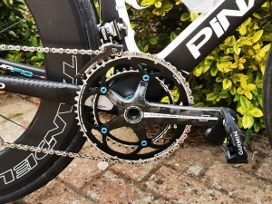

So, es gab noch ein Upgrade, eine 165er Kurbel mit Power Torque Lagern.
Nun kann ich auch in der Aero-Position fahren ohne mir die Knie in den Brustkorb zu rammen... jetzt kommt nur noch der dicke Bauch in den Weg :P aber der soll ja wieder weg...

Da wäre es eigentlich sinnvoller, sukzessive den Sattel weiter nach oben zu stellen und gleichzeitig die Fersen immer etwas höher anzuheben, als je nach Schrittlänge eventuell zu kurze Kurbeln zu montieren. Was für eine Schrittlänge hast Du denn? Ich fahre 175er Kurbeln und komme in Aero-Position dennoch nicht mit den Knien an die Brust, trotz waagerechtem Rücken, die Überhöhung liegt bei knapp 21cm.
Ich bin 1,73m, Schrittlänge etwa 82 cm.
Das Chinarello ist halt kein Triathlon-Rad von der Geo, der längere Vorbau ist Corona-Bedingt noch nicht geliefert worden.
Aber die 165mm fühlen sich gut an beim fahren!

Bei 82 cm Schrittlänge passt das-die Faustregel ist 20-21% der Schrittlänge für die optimale Kurbellänge. Bei mir sind das 85,2 cm, da sind 175 mm die goldene Mitte mit 20,5%. Das hörte sich so an, als ob Du eine eventuell unpassende Sitzposition mit (zu) kurzen Kurbeln kompensieren wolltest-nix für ungut
. Meins ist auch ein umgebautes Rennrad, mittels nach unten verstellbarem Vorbau ist die Sitz- oder vielmehr Liegeposition dennoch perfekt, und das ist letztendlich das, worauf es ankommt.
Ich hab jetzt schon so viele Faustregeln gelesen :D
Wobei bei meinen 82 cm komme ich da auch exakt auf diese 165mm, das passt schon (820x0,2=164 oder 820x0,21= 172,2)...
Ich hab auch schon gelesen Körpergröße x 0,95 (bis 1,0).
Von daher passen die 165mm ganz gut denke ich.
Die Sitzposition könnte aber noch etwas besser sein, wenn der längere Vorbau da ist, ich dadurch noch nach vorne kann und dadurch auch den Hüftwinkel etwas weiter auf mache.
