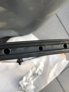

55mm Carbon Laufradsatz.
Jetzt komme ich in die Carbonhölle und muss dort ewig schmoren.
Habe mir ein 55cm tubeless Carbon LRS gekauft.
Sage und schreibe 229€ + 4,7% Zoll + 19% Umsatzeinfuhrsteuer +25€ GDSK macht einen Endpreis rund 305€
Felgenbett schön mit Spiritus entfettet. Tesa Strapping 4289 in 19mm Breite, eine Lage geklebt. Schön fest angedrückt. Kleines Loch für das Ventil gepikst.
Giant Tubelessventil in 80mm feste eingedrückt.
Und fertig.
Ergänzung: Keine Messerspeichen, Nippel innenliegend, Freilauf Shimano, Gewicht 1722g gemessen.
Habe schon 2 Carbon LRS auf diese Weise aufgebaut und ausgiebig getestet. Laufen immer noch. Musste zwischendurch nachzentrierten. Habe die auch nicht geschont. Ich kachel durch Schlaglöcher und Schotterstrecken. Felgenbremse auf Abfahrten.

WOW ! Also das ist ja mal echt krass !
Da bin ich ja fast geneigt meinen LRS, der am Bike werkseitig vernaut war (Mavic Aksium, aktuell liegt der Neu bei 150€-200€ und ist kaum 3 Monate alt ) zu verkaufen und auf Carbon zu wechseln. Ich nehme an die Maßnahmen mit dem Tesa und dem Ventil hast du vorgenommen, um Tubeless zu fahren ? Das bräuchte ich ja nicht mal, für mich geht auc mit Schlauch...
Wie sind denn die Narben qualitativ bei dem LRS, welche Kassette passt drauf ?
