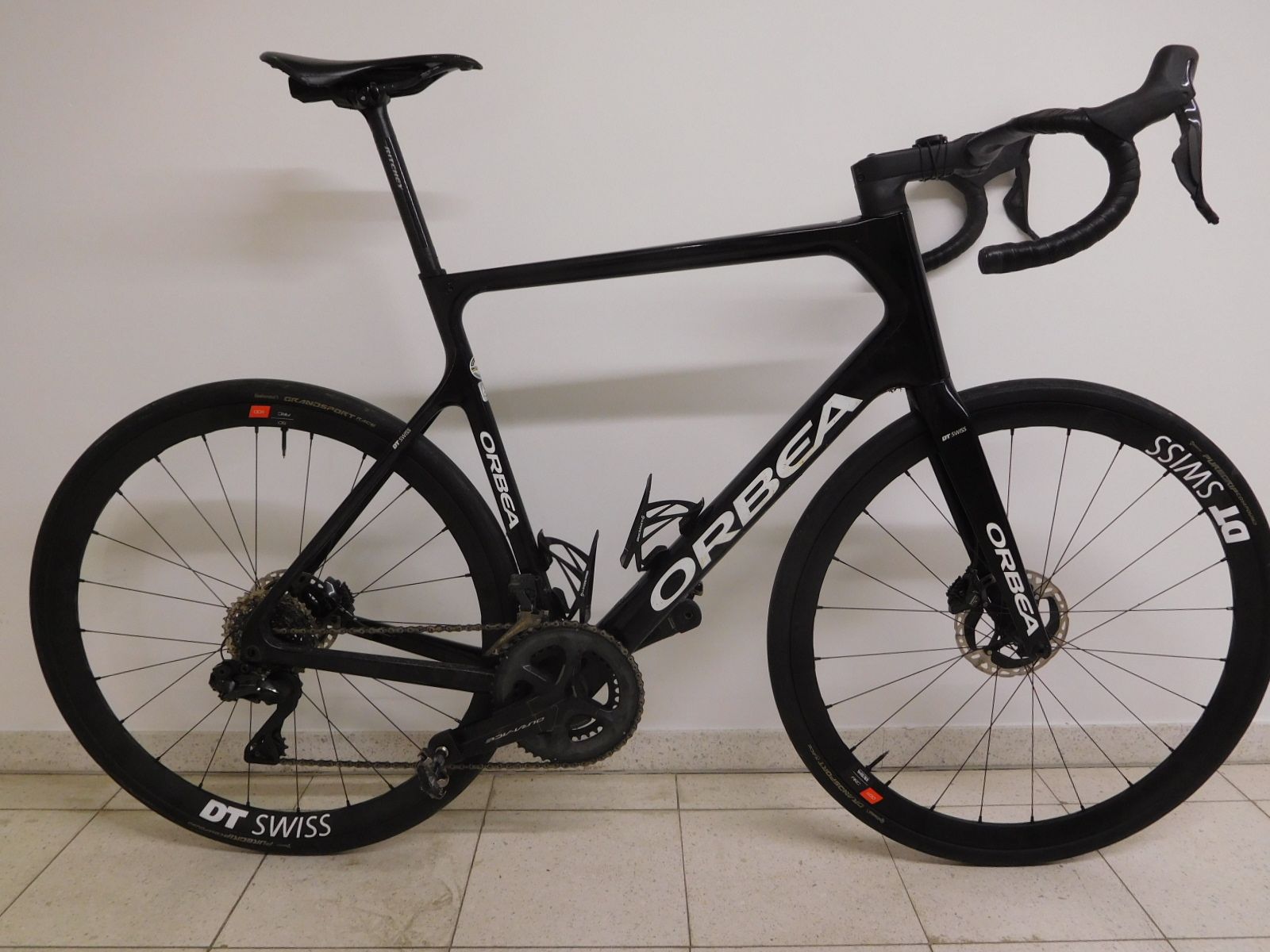

Geht in die Richtung dass ich den cm verwerfe, die Schaftverlängerung scheint wirklich nicht zu überzeugen. Habe unten Photo meiner Überhöhung, kann man glaube ich lassen, bevor man so ein gewagtes technisches Experiment riskiert, wie einige schreiben.

Carbon Spezialisten können dir den Gabelschaft auch wieder verlängern. Unlimited Colors macht sowas zb
Ich habe bei so einem bekannten Spezialisten geschaut. In den Kommentaren zu einem solchen Beitrag wurde dann ein vermutlicher Preis von € 420 genannt.
Sofern eine neue Gabel noch beschaffbar ist, ist das dann vermutlich die billigere Variante.
Du hast so ein schönes ORBEA, da würde ich keine billige Frickelei machen.
1. Vielleicht investierst du in ein professionelles Bikefitting und verschaffst dir mehr Klarheit zur Sitzposition. Ggf. gibt es eine ganz andere Lösung.
2. Wenn es dann doch auf die Überhöhung rausläuft, dann würde ich in eine neue Gabel von ORBEA investieren und die alte Gabel im Netz anbieten.
