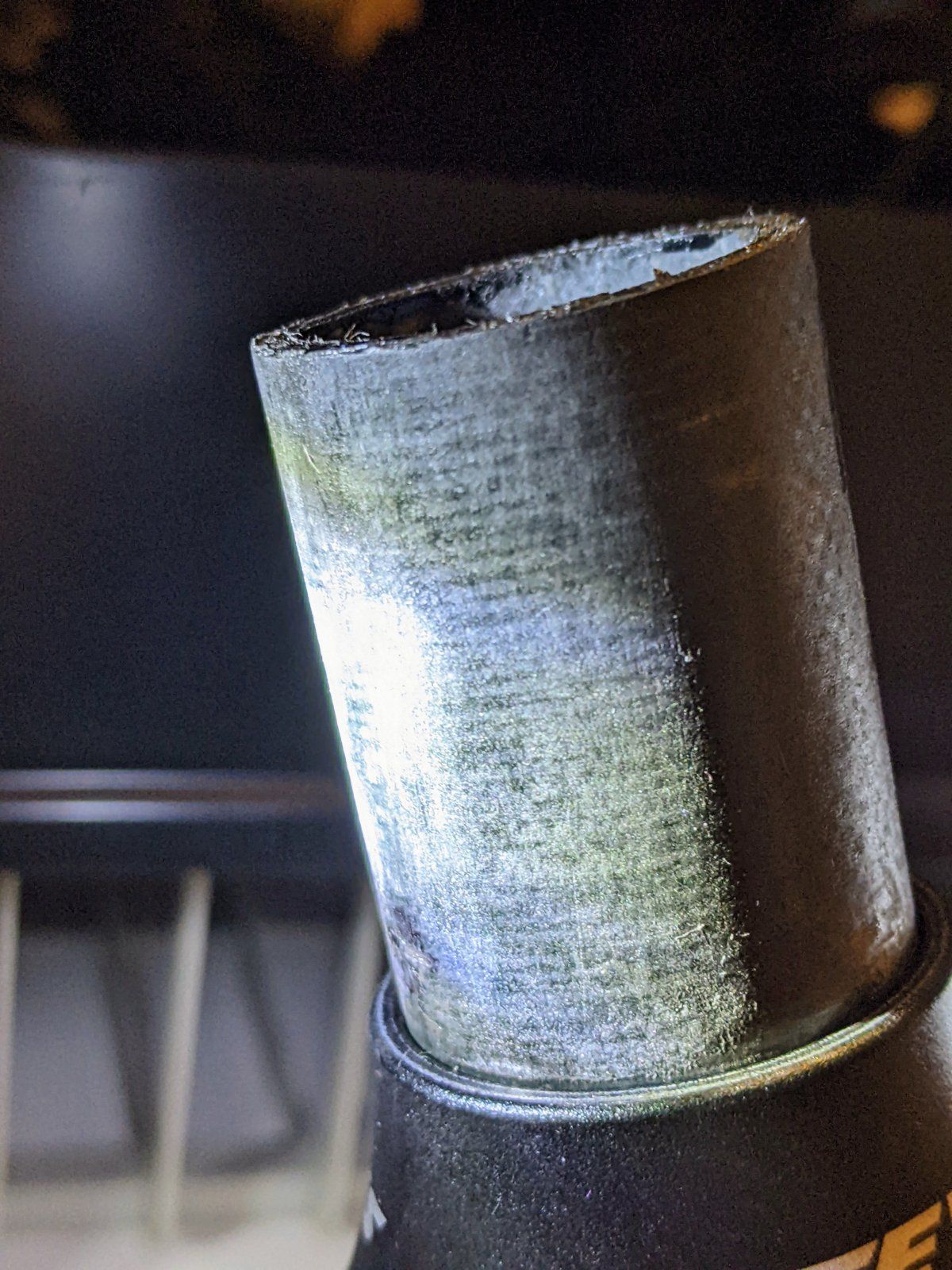

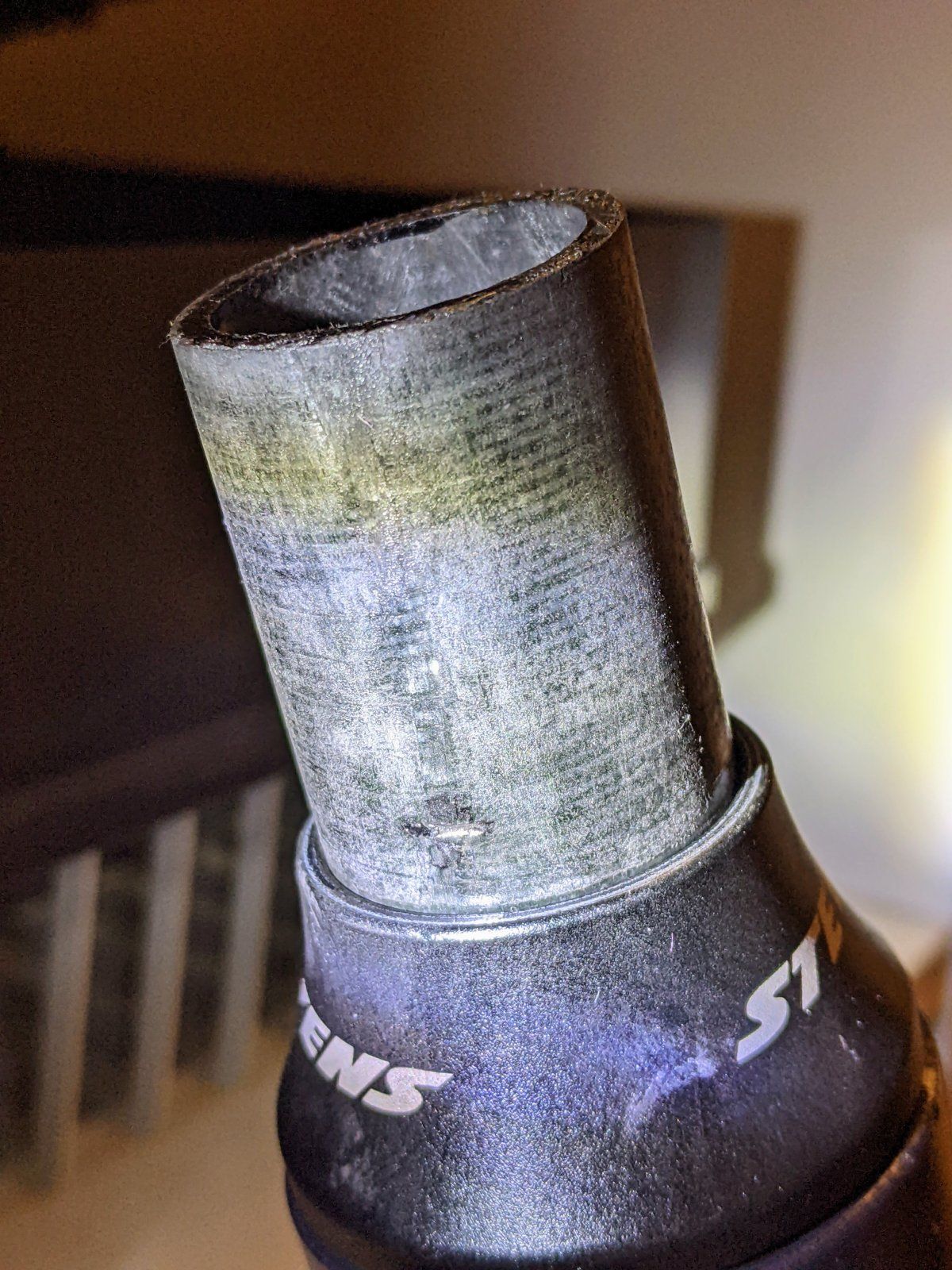

Guten Abend liebes Forum,
beim Kürzen meines Gabelschafts bin ich dummerweise mit der Säge abgerutscht und habe eine Macke verursacht (siehe Bilder). Kann ich damit ruhigen Gewissens weiterfahren, oder sollte ich die Gabel besser austauschen?
Die Tiefe des ungewollten Einschnitts beträgt ca. 1mm.
Ich weiß, dass Ähnliches schon oft diskutiert wurde und dass Ferndiagnosen immer schwierig sind. Nichtsdestotrotz würde ich mich über Einschätzungen oder Ratschläge freuen.
Danke und beste Grüße

Ohne Gewähr und auf eigenes Risiko: Wenn sich die Stelle im späteren Klemmbereich des Vorbaus befindet, also kein Spacer mehr über der konischen Steuersatzkappe gefahren wird, würde ICH damit fahren. Die ersten Kilometer behutsam, heißt ohne kräftige Sprints oder Wiegetritteinsätze. Dann würde ich nach der ersten Runde wieder nachsehen und in kurzen Inspektionsintervallen die eingekerbte Stelle sukzessive beobachten. Parallel könntest du - mit besseren Bildern und unter klarem Ausschluss von Gewährleistungsansprüchen für die Richtigkeit einer Auskunft - eine indikative Ferneinschätzung eines Carbon-Reparaturbetriebs einholen. Vielleicht ist da jemand bereit, eine abzugeben u./o. dir andernfalls einen Reparaturvorschlag zu unterbreiten. Es sieht - aus der Ferne - nicht gravierend aus, aber es könnte eine latente Sollbruchstelle entstanden sein.
PS: Was hast du denn für ein Sägeblatt benutzt, dass eine so unsaubere Schnittkante entsteht?
PPS: Künftiges Kürzen immer nur mit Sägeführung/-hilfe.

Erstmal danke für die Antwort. Das gibt mir schon eine erste Orientierung.
Die Stelle liegt tatsächlich im Klemmbereich des Vorbau, sodass ich Deinen Ratschlag befolgen werde. Also erst mit viel Vorsicht und regelmäßigen Kontrollen.
Zum Kürzen habe ich zuerst mit einem Rohrschneider gearbeitet und dann mit einer feinen Metallsäge weitergearbeitet, nachdem mir das mit dem Rohrschneider zu langsam ging. Meine Ungeduld... war blöd! Die Schnittstelle oben ist aber sauberer geworden, als es auf den Bildern ausschaut. Nur das Abrutschen war überflüssig.

wo ist den überhaupt der Einschnitt? Lage?
Wenn Geradeauslauf 12 Uhr ist, wo ist dann der Einschnitt?
Wenn auf 6 Uhr, dann ist das wohl am ungünstigsten, weil hier die Zugspannung am Größten sein müsste.
Wenn die Lage auf 3 oder 9 Uhr ist, dann könnte man mit einen anderen Vorbau arbeiten und die Schadstelle vor jeden Start einsehen.
https://www.bike-components.de/de/DEDA/Zero2-31-7-Vorbau-p70059/
Manche Gabeln wollen mit einer eingeklebten Hülse verbaut werden. 3ttt Funda ist wohl so ein Teil. Erkundige Dich doch mal nach so einer Hülse. Das und ein langer Expander und regelmässige Kontrolle sollte ausreichend sein. Wie immer ohne Gewähr!
Der Einschnitt ist leider direkt auf 6 Uhr. Ich denke, es führt wohl doch kein Weg an einem Austausch vorbei...

Provokanter Macguyveransatz: superflachen Steuersatzdeckel und dann entweder entsprechend äro fahren ("nur die harten" und so weiter) oder mit +20°-Vorbau. Dann sollte der Schnitt dort wo er ist doch beinahe passen?
(ignorieren würde ich den Schnitt aber auch nicht, entweder es passiert etwas wirklich übles oder es stellt sich heraus dass es reicht, aber weil man das ja vorher nicht weiss fährt trotzdem immer ein mieses Gefühl mit)
