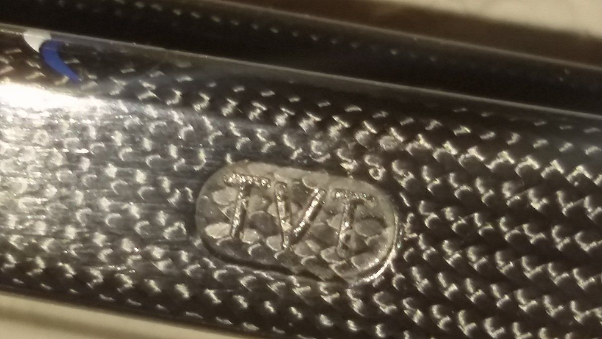

Tja, was soll ich sagen: der MBK ist definitiv von TVT, denn an der rechten Strebe am Hinterbau befindet sich eine TVT Prägung. Ansonsten sieht er am Hinterbau aus wie der KG 86. Die Ausfallenden nehme ich unter die Lupe, wenn ich wieder daheim bin. Bis dahin weiter fröhliches Rätseln in der Technikgeschichte. ;)

Diese Einprägung an der rechte Kettenstrebe tragen alle TVT - Am besten kann man sie aber an der Rahmennummer unter der Tretlagermuffe erkennen. Da stet bei allen TVT nämlich links in Fahrtrichtung von unten betrachtet TVT-RH-Art des Tretlagergewindes B = BSA, F= French und I=Italienisch, so z.B. ... TVT56B - rechts steht die Rahmennummer und darin integriert das Herstellungsjahr.
Die Ausfallenden tragen bei den TVT92 z.B. keine Prägung mehr die von den LOOKs schon - nur die ersten TVT von 1983/84 tragen ein abgerundetes Rechteck mit TVT. Die Sitzstreben sind nur bei den ersten TVT gerade ansonsten haben sie eine Verjüngung über der Bremsbrücke und sie haben eine Innensechskannt-Verschraubung mit der Sattelmuffe.

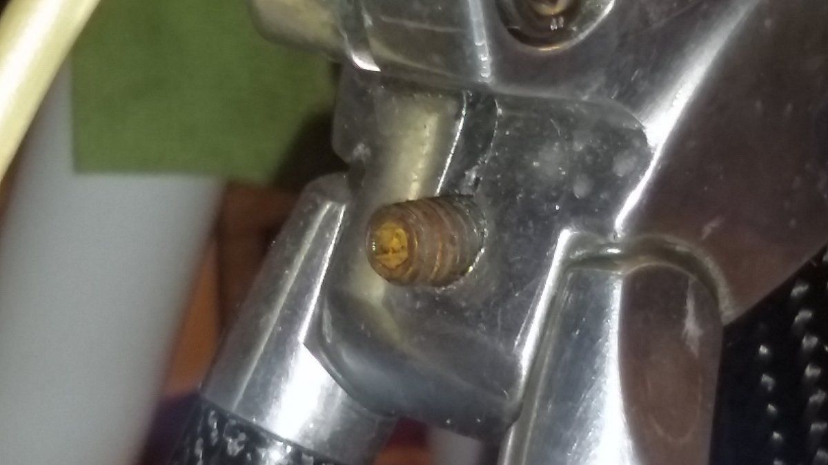

Wofür ist eigentlich diese neckische Madenschraube? Zur Aufweitung der Sattelmuffe zwecks besserem Einführen der Stütze?

Diese Klemme ist eindeutig TVT. So zu finden auch am TVT92. Ich bekomme mit der oberen Kragenklemmung die saugend und schmatzend passende 25 mm-Stütze ums Verrecken nicht fest. Die Madenschraube muss also an der Klemmung mitwirken, da die Muffe anscheinend zu massiv ist.
So muss es sein. Klingt einleuchtend.
hast du es mal mit Montagepaste für Carbonteile versucht?
... was die kleine Madenschraube betrifft kann ich nur spekulieren TVT hat die Rahmen meist mit einer eigenen Carbonstütze ausgeliefert - leider konnte ich bisher noch keine finden resp. mir wollte bisher keine eine verkaufen obwohl ich viel Geld dafür geboten habe ... damals in den 90s gabs nock keine rote Carbonpaste - denke die Madensachraube soll zusätzlich auch die Stütze drücken, was bei einem Carbonschaft bis zu einem gewissen Mass and Druck durchaus Sinn machen würde.
Ausserdem ist es korrekt was @Bonanzero schreibt man kann die Alumuffe nicht soweit aufdehnen um eine 25.0 Stütze reinzubekommen - d.h. die Madenschraube dehnt die Alumuffe auseinander ... was übrigens auch dazu passt dass ich schon Muffen gesehen habe wo diese Alumuffe irreparabel geplatzt war. Demnach wäre ein zusätzliche Klemmung mit der Madenschraube wie erst angenommen nicht möglich.

Wenn der MBK kein TVT Derivat ist, wie kann man dann die jeweiligen Prägungen am Ausfallende, der Zugführung unterm Tretlager und an der Kettenstrebe erklären. Auch das mutmaßliche Baujahr passt ja nicht in die Modellfolge.
da hast Du recht - eigentlich ist es von den Einzelteilen wenn schon ein TVT9 (wegen der Ausfallenden, den geraden Streben) - da es aber ab 1986 schon das TVT92 gab (ich persönlich hab' ein rotes TVT92 Carbone von 1988). Die Prägung an der Kettenstrebe haben sie alle aber die TVT92 haben keine Prägung an den hinteren Ausfallenden
... vielleicht hat MBK Restbestände bei TVT und dann bei LOOK die Bremsbrücke hinzu gekauft und es bei TVT oder aber nach der Produktionsseinstellung von ehemaligen TVT-Mitarbeitern bauen lassen. Diese Rahmen sind alle in Handarbeit gebaut worden, das kann
