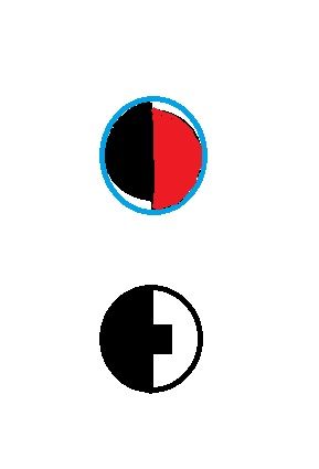

2. Darauf achten, dass die Sattelstützen-Hälften der VCLS 2.0 Stütze genau fluchten!!!!
Das geht so:
Sattelstütze entweder an Holz-Werkbank einspannen (Sattelstützenspalt parallel an Klemmbacken ausrichten) oder Schiebelehre zur Fluchtkontrolle der Hälften verwenden. Beim Anziehen der Klemmschraube darauf achten, dass sich die Sattelstützen-Hälften nicht wieder verschieben.
Erklärung:
Schon eine minimale Verschiebung der Hälften hat einen Verlust an Haft-/Reibfläche zur Folge. (Skizze 1)
Dieser Konstruktionsfehler könnte beispielsweise dadurch beseitigt werden indem CANYON die Sattelstützen-Hälften im Klemmbereich mit einer Führungsnut versieht, damit die Hälften passgenau aufeinanderliegen. (Skizze 2)
