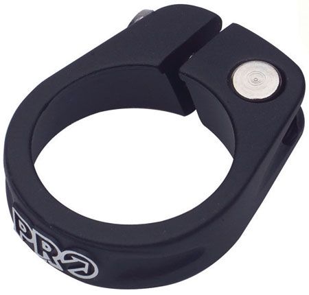

An meinem Rad ist die gezeigte Klemme mit Stahlschraube (M5) und einer Stahl-Mutter
Die Original Canyon Klemme mag zwar schick sein - aber insbesondere dem M5-Gewinde im Aluminium trau ich trotzdem nicht so recht.
Ich denke dass ein paar Gramm zusätzlich für eine Klemme mit einer M6 Schraube / M6 Gewinde, an dieser Stelle sicher die bessere Wahl wären. ...sind.!!
Auf jeden Fall muss jedoch die Rundheit und Passgenauigkeit gewährleistet sein. Dazu gehören Stütze und Rahmen. Logisch. Kann an beiden liegen.
Ansonsten wird weder M6 noch höheres Drehmoment das Problem beseitigen.
Höheres Drehmoment ist keine Option. Laut Canyon verträgt die Stütze höchstens 7 Nm an der Sattelklemme. Bei mir & meinen 83 Kilo zzgl. Winterzeuch hält die Stütze auch. Sie sitzt ungefahr drei Millimeter weniger tief als maximal zulässig in einem Alu-Sitzrohr mit ziemlich genau 27,2 Millimetern Durchmesser und wird von ungefähr so einer Klemme wie im Beitrag eben gehalten.
Das Drehmoment an der Klemme sagt wenig aus über die Klemmkraft an der Stütze. Ein 30g Trumm mit M6 Schraube wird bei 5 NM viel mehr Klemmkraftaufbringen als eine 10g Aluklemme mit M4-Titan-Schraube die man bis zum bersten anknallt.
Diese NM-Angaben sind in dem Fall praxisfremd (mit Ausnahme der Kombi Canyon-Klemme zu Canyon-Stütze)
Das ist vergleichbar mit Schnellspannern. Die schweren 120g Teile (Mavic, Campa, Shimano) sind mit relativ wenig Handkraft fähig ein Rikula kaputt zu pressen, ein 40g Spanner hingegen wird nur mit viel Krafteinsatz überhaupt zufriedenstellend klemmen.
Genau, vieles ist Theorie. Es soll nicht rutschen, aber die Stütze soll heil bleiben. Das Problem scheint aber ja grundsätzlich bei Canyon nicht unbekannt sein. Mich wundert, dass da nicht vorher drauf geachtet wird und solche Pfennig-Artikel mitgegeben werden, besonders, wenn es bei der Übergabe zum Rutschen kam....
