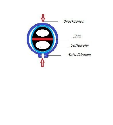

Ich vermute Folgendes: Es entstehen Druckzonen mit erhöhtem Druck (vgl. Zeichnung) die in der Folge das relativ dünne Rahmenrohr im Bereich der Klemmung stressen könnten!
Alte Rahmenbauerweisheit: "Eine Sattelstütze muss immer formschlüssig in das Rahmenrohr passen."

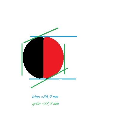

· Einige von euch hatten beim Messen der Stütze den Eindruck sie sei oval. Tatsächlich ist die Stütze aber wirklich rund. Wird der Durchmesser exakt quer zur Fahrtrichtung gemessen liegt der Wert etwa 3 bis 4 Zehntel unter den 27.2 mm , das liegt an den beiden Rundungsradien an den seitlichen Kanten der Blattfedern, was aber keinen Einfluss auf die Rundheit hat.

Ich hab mal die Maße meiner Stütze abgenommen! Die Stütze ist rund! Durchmesser 27,2 mm! (siehe Skizze1 grüne Linien)
Man darf aber mit der Schiebelehre nicht an den Spalten der Stützhälften messen (siehe Skizze1 blaue Linien), weil die Stützhälften an dieser Stelle abgerundet sind! (so auch der Hinweis von Niels)
Eine Ovalisierung der Stütze ergibt sich aber durch die Verwendung des Shims und das bedeutet Stress für das Rahmenrohr im Bereich der Druckzonen! (Skizze2)

Die Frage ist ja nicht ob die Stütze das aushält, sondern welche Klemmkräfte das Sattelrohr des Rahmens aushält!

die Ovalisierung durch den dünnen Shim bewegt sich in einem sehr kleinen Bereich und ist unkritisch für das Sattelrohr. Das Sattelrohr ist im Umfang durch den Schlitz / die Schlitze (je nach Modell) auch nicht besonders steif und schmiegt sich im Umfang an die Sattelstütze an. Dies ist das generelle Funktionsprinzip solch einer Klemmung. Die Schlitze sorgen für die Reduktion der Umfangssteifigkeit, damit sich das Rohr in dem Bereich an die Sattelstütze anschmiegen kann. Liegt das Sattelrohr erst einmal an, werden die Klemmkräfte aus der Schelle direkt in die Sattelstütze übertragen und das Sattelrohr erfährt nur noch wenig Last.
Kritisch wird es, wenn die Sattelstütze deutlich zu klein vom Durchmesser gegenüber dem Sattelrohr ist, und das Sattelrohr brachial zusammengedrückt werden müsste, dann kann es zu Schäden am Sattelrohr kommen. In der Regel geht dann aber bereits der Klemmschlitz der Sattelklemme auf Anschlag, weil diese eben auch nur eine gewisse Verformung zulässt.
