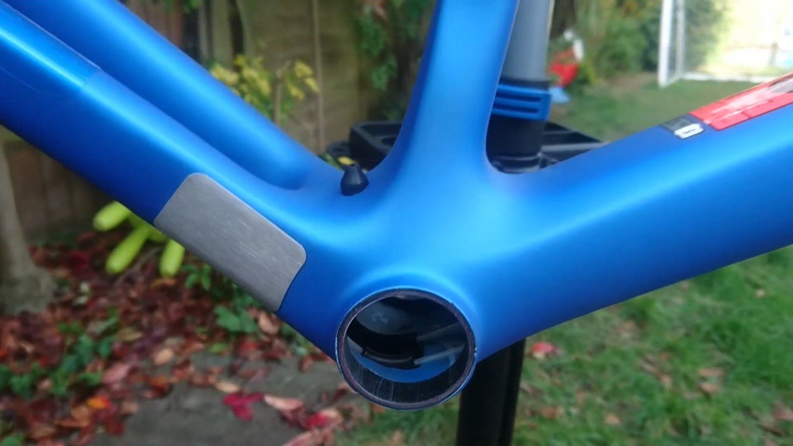

Hallo zusammen, ich habe gerade erfolgreich meinen Gabelschaft so abgesägt, dass ich jetzt unterhalb des Cockpits ohne Spacer auskomme. Optisch ein Traum.
Jetzt will ich noch die zu langen Bremsleitungen kürzen. Dabei ist mir aufgefallen, dass im Auslieferungszustand die Schaltzüge nicht gekreuzt verlegt sind. Sprich Schaltzug für hinten geht rechts in den Rahmen, Schaltzug zum Umwerfer auf der linken Seite. War mir bis dato noch gar nicht aufgefallen ;)
Hierzu meine Frage - ist es sehr aufwändig, das zu ändern? Hat Canyon Liner oder sowas im Rahmen, so dass man nicht einfach kreuzen kann? Muss ich irgendwas beachten?
Und weiss hier jemand die Artikelnummer für den passenden Steuersatz? Modell 2019, also wie das aktuell 2021er. Danke Euch.

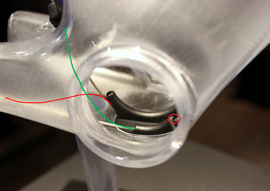

  • Die ungekreuzte Schaltzugverlegung ist Standard an allen mechanisch geschalteten Canyon Rahmen. Welchen Vorteil versprichst du dir davon, wenn du das änderst? Möchtest du hinten mit dem linken Hebel bremsen?
  • Im Rahmen sind, für Umwerfer und Schaltung, Liner unterschiedlicher Länge verlegt. (vgl.Bild)

Es geht um die Schaltung, nicht um die Bremse. Und es geht nicht um inverse Logiken, sondern um die Tatsache, dass die Schaltzüge unten am integrierten Cockpit geführt werden, an der Tachohalterung vorbei stark gekrümmt an der gleichen Seite in den Rahmen geführt werden, wie die Hebel sitzen.
Würde man die Schaltzüge über Kreuz in den Rahmen führen (Schaltwerk links, Umwerfer rechts), hätte man wesentlich größere Radien und könnte auch viel besser am Tachohalter vorbei legen und optisch wäre es auch wesentlich angenehmer.
Der für das Schaltwerk verläuft rechts im Tretlagergehäuse und der für den Umwerfer links. Wenn du die oben tauschst, dann würden sich die Schaltzüge im Rahmen kreuzen.

Die kreuzweise Verlegung der Schaltzüge im Rahmen, dh. die Verlegung des Schaltzugs vom rechten STI zum linken Unterrohr-Schaltzug-Eintritt hat den Vorteil, dass ein harmonischere Zug/Hüllenkrümmung entsteht und der Schaltvorgang "smoother" abläuft. Die Reibung der Züge an der Kreuzungsstelle kann man vernachlässigen, weil die Liner das verhindern.
Ob allerdings die verbesserte Schaltperformance deutlich merkbar ist, da bin ich mir nicht sicher.
Wenn der Umbau, aus optischen Gründen oder weil der Tachohalter dann nicht so stört , gewünscht ist, dann würde ich mir die Mühe halt einfach machen... ;) und hier ein Bild einstellen:)

Gerne, nur anhand des Bildes oben ist das ja fast unmöglich. Die Austritte der Liner sind soweit in Richtung der Kettenstreben, dass man die Züge stark umlenken müsste. Unschön.
Irgendwie versteh ich das jetzt nicht unbedingt mit den „Austritten der Liner“! :)
Die Liner (man sieht diese außen nicht), in denen die Schaltzüge verlaufen, kreuzen sich im Rahmen etwa auf Höhe des Flaschenhalters am Unterrohr.

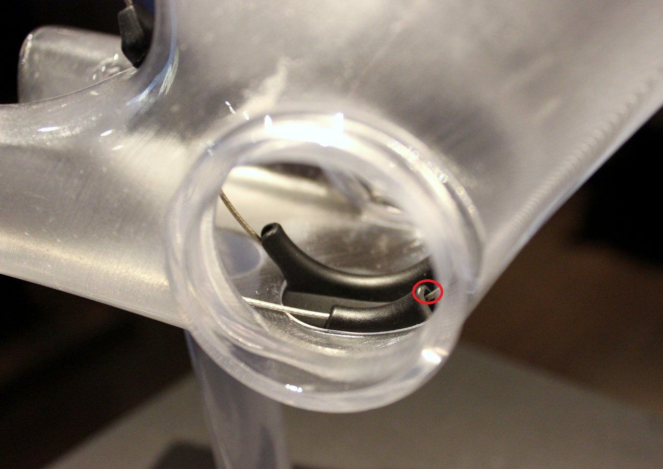

Ein minimaler Umlenkungsradius ergibt sich durch die Kreuzung an der Innenseite der Tretlager-Zugführung. (vgl. roter Kreis Bild 2)

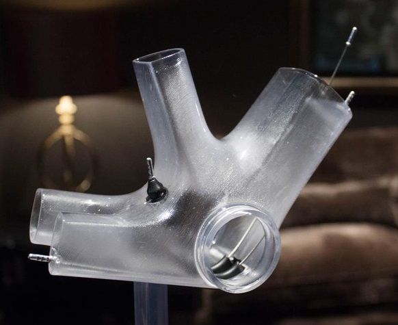

Bilder ohne Liner!

Man müsste die Züge wie gezeigt verlegen. Keine Ahnung, ob die Führungen das zulassen. Oder sind die schwarzen Dinger flexibel?
Du unterliegst da einem Denkfehler! So funktioniert das nicht! :)
Der Kreuzungspunkt für die Schaltzüge liegt im UNTERROHR etwa auf Höhe des Flaschenhalters!
BTW: Die "schwarzen Dinger" sind der minderwertigste Sch..zz, den Canyon jemals verbaut hat!
Ok, das heisst die Züge gehen am Steuerrohr in den Rahmen und liegen dann frei im Rahmen oder gibts Liner? Wenn innen komplett frei geführt, wäre das Kreuzen innen ja überhaupt kein Problem.
