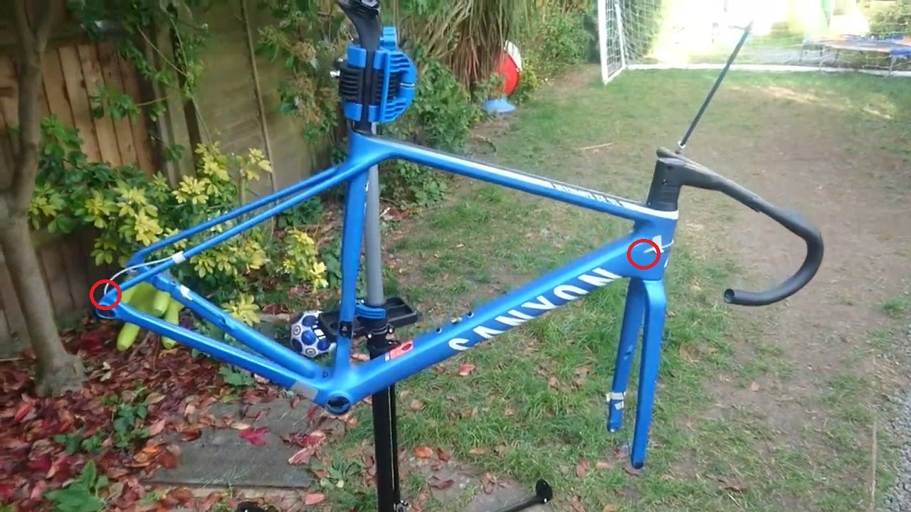

Ok, das heisst die Züge gehen am Steuerrohr in den Rahmen und liegen dann frei im Rahmen oder gibts Liner? Wenn innen komplett frei geführt, wäre das Kreuzen innen ja überhaupt kein Problem.
Die gehen am Unterrohr in den Rahmen.

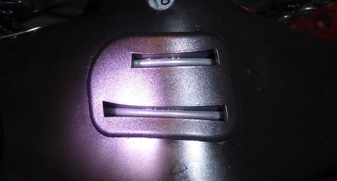

Die Liner, als Einzugshilfe für Schaltzüge, gehen frei im Rahmen vom Rahmeneintritt bis zum Rahmenaustritt! (vgl.Bild)
Man könnte die Züge im TL-Bereich auch ohne Liner verlegen! Ist aber nicht empfehlenswert, weil die Lebenszeit der Tretlager-Zugführung (cable guide BB, vgl.Bild) dadurch wesentlich von frühzeitiger Abnutzung/Bruch gefährdet ist. Zudem ist die Verfügbarkeit dieses Teils bei Canyon in etwa einem 6er im Lotto zu vergleichen! :)
Also Züge am TL schön in Liner packen.
Wie man das Cable-Liner- Routing dann durchführt, dafür gibt's auf Youtube jede Menge Anleitungen.

Stichwort das schwarze Ding, mein Aeroad (100% muskelkraftbetrieben) jault seit gestern Nachmittag, ca km 130, beim Wechsel auf ein größeres Ritzel wie eine Di2. Die klangliche Ähnlichkeit ist wirklich zum totlachen, wie ein Papagei der einen Hund nachmacht oder so. (ps: das Rad war davor auch den halben Tag mit einer kleinen Herde von fröhlich quäkenden Motorschaltungen unterwegs, da konnte man wirklich auf dumme Gedanken kommen als das mechanische denen plötzlich akustisch nachgeeifert hat)
Die Quelle des Geräusches ist genau wie knacken schwer zu Orten, aber ich bin mir ziemlich sicher dass es das schwarze Ding ist. Schwarzes Ding (noch das alte Modell “ohne Deckel“) hat jetzt gut 16000 durchgehalten und ich habe noch zwei, drei schwarze Dinger Generation “mit Deckel“ in Reserve. Aber es ist natürlich trotzdem supernervig die Züge neu zu Schaltwerk und Umwerfer zu verlegen. Vorne ist jenseits der Klemmstelle auch signifikant gebogen, wird spannend das wieder einzufädeln (und so wenig wie vorne “verbraucht“ wird ist mein Bedürfnis da einen von den guten für 75€/Paar vor selbrer Zeit zu ersetzen denkbar gering)
Die brechen auch ohne Liner durch, gibt hier einen extra Thread dazu.
Wenn man schon Obsoleszenz betreibt, sollte man immerhin so schlau sein und die "Verschleißteile" vorrätig haben. Der Versender aus Bocholt baut mittlerweile auch solche Centartikel unter das Tretlager. Die Teile sind verfügbar und günstiger als ich dachte. Es gibt im Netz eine Bauanleitung für ein deutlich länger haltbares Teil.
Die Züge in den Linern flattern bei fast allen Rahmen fröhlich in den Unterrohren herum. Gelegentlich klappern sie beim Durchfahren von Löchern. Dafür kann man eine Schaumstoffhülle noch zusätzlich darüber ziehen. Cube hat das bei einigen Rahmen mit einer langen Flaschenbürste gelöst :).
