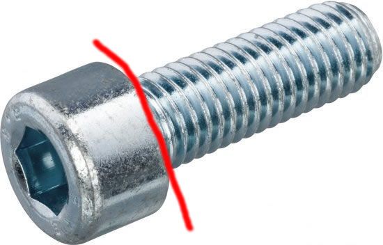

Ich hatte dieses Problem auch mal mit einem eingerissenen Gabelschaftende. Als Provisorium habe ich ein oder zwei passende Schraubenköpfe ("M-Größe" weiss ich nicht mehr) oben in den Gabelschaft eingeführt, damit der Vorbau wieder geklemmt werden konnte.
Pfiffige Idee aber nach Gewichtstuning schaut das nicht gerade aus :)
