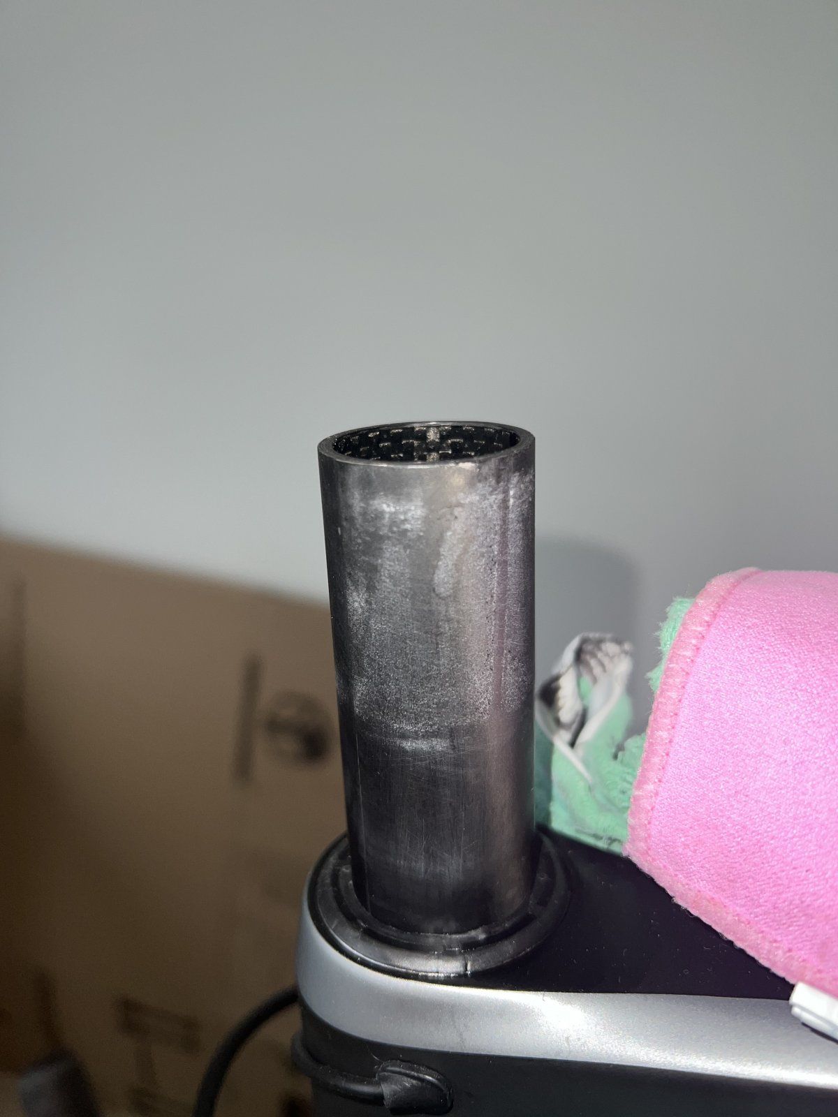

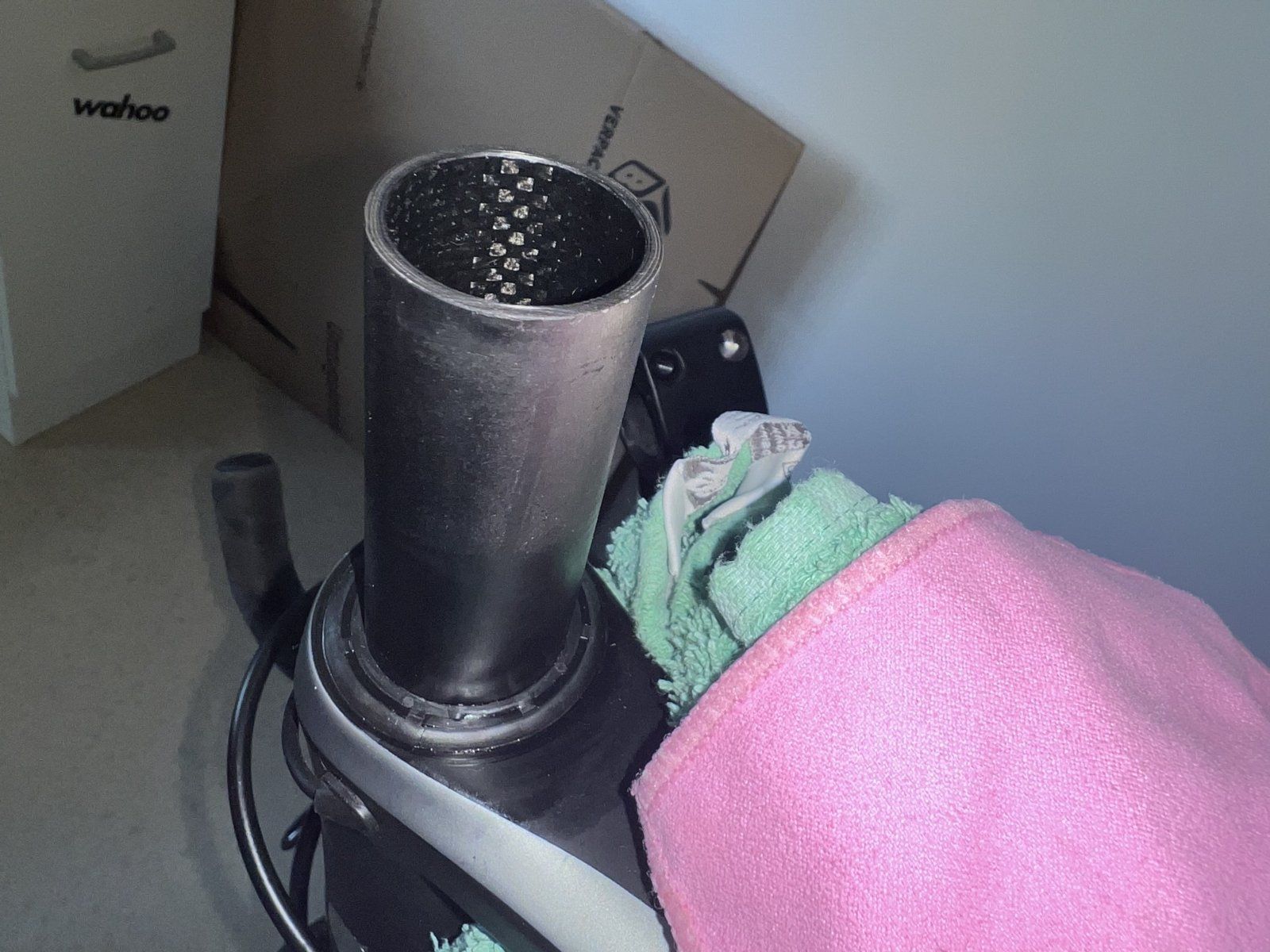

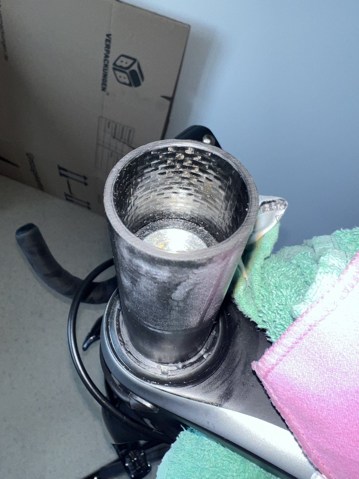

Moin zusammen,
auch ich habe das Cockpit (H36) meines Ultimate CF SL mit Carbonmontagepaste auf dem Gabelschaft montiert und habe kürzlich mal das Cockpit entfernt und war etwas erschrocken wie zerkratzt der Gabelschaft im Bereich der Klemmung des Cockpits ist. Der Schaft hat keine "Eindrückungen", aber die verkratzte Oberfläche ist mit dem Finger deutlich spürbar.....
Auf den Gabelschaft hatte ich wie in der Anleitung erwähnt die mitgelieferte Carbonmontagepaste (rote Paste) geschmiert und die Vorbauschrauben mit 4,2 N angezogen. Das die Paste leicht schmiergelnde Wirkung hat ist mir bekannt, aber bei einer Verbindung (Gabelschaft zu Vorbau), bei der eigentlich keine Bewegung vorhanden sein sollte, habe ich das so nicht erwartet.
Laufleistung ist ca. 7000 km.
Auf dem Bild ist der Schaft mit Alkohol entfettet und angeblitzt, damit sieht man es sehr deutlich.
Ich bin zwar normalerweise Carbon-Paranoiker :-), aber würde das trotzdem nicht als kritisch für den Gabelschaft sehen und den Vorbau jetzt einfach ohne Montagepaste wieder montieren und weiterfahren, aber bei meinen anderen Bikes ist mir das so noch nicht aufgefallen.
Ist das jemandem von euch auch schonmal aufgefallen....seht ihr das auch als unkritisch an?

Moin zusammen,
Ich bin zwar normalerweise Carbon-Paranoiker :), aber würde das trotzdem nicht als kritisch für den Gabelschaft sehen und den Vorbau jetzt einfach ohne Montagepaste wieder montieren und weiterfahren, aber bei meinen anderen Bikes ist mir das so noch nicht aufgefallen.
Sieht bei mir auch so aus. Und die Sattelstützen ebenfalls.
Bei mir bei gleichem Setup vergleichbar. An der Sattelsütze leider schon etwas mehr Abtrag, da hier wohl auch Dreck, der "oben reingerutscht" ist, mithilft. Seitdem klebe ich den Übergang Stütze/Rahmen mit Isolierband ab, wenn schlechtes Wetter angesagt ist.
