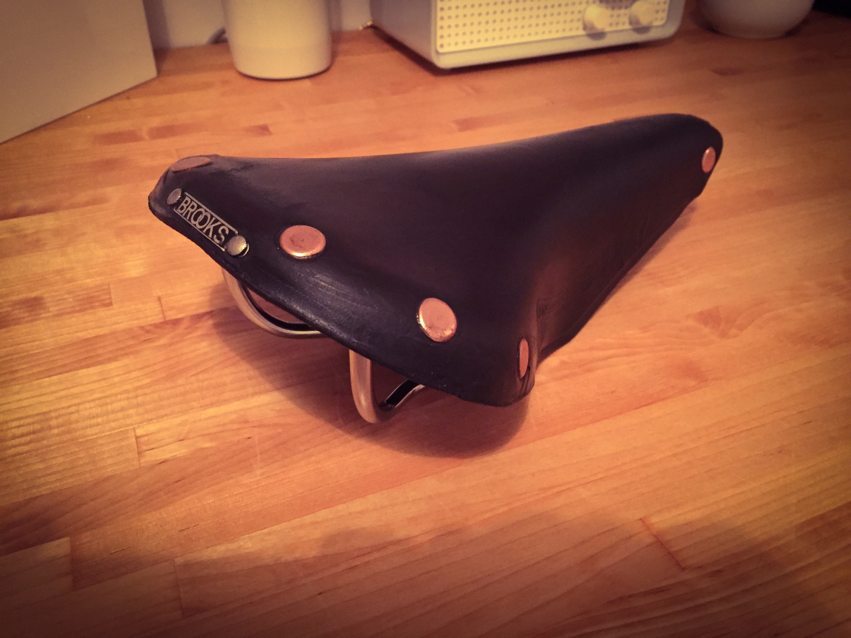

Habe mich gestern zum ersten Mal an die Aufarbeitung eines BROOKS Professional gewagt.
Wobei der Sattel in wirklich tollem Zustand für seine 40 - 50 Jahre war. War halt knochentrocken, die schwarze Farbe ist etwas abgewetzt / verblichen und er hat hinten links und rechts ne Schramme. (Leider habe ich kein Bild vom Kaufzustand gemacht.)
Sattel hat eine Reinigung erhalten, die Metallteile wurden poliert und anschließend hat er von unten eine satte Fettbehandlung und eine sanfte Fettbehandlung von oben bekommen.
Sieht soweit schon ganz schick und vorzeigbar aus.
Heute Abend kommt dann nochmal ein zweiter Fettdurchgang von unten, da das Leder schon sehr trocken (aber zum Glück nicht rissig) ist.
Nun würde ich abschließend gerne die schwarze Farbe etwas auffrischen.
Sieht man auf den Fotos nicht so wirklich, aber das braun schimmert relativ stark durch. Dadurch ist der Sattel weder schwarz noch braun, was mich ein wenig stört.

Ich finde verschiedene Farbfacetten bei Ledersättel spannend, vor allem in deinem Fall. Mach dir nichts draus - der Zahn der Zeit.
Klar. Kann mit der Farbe auch gut leben. Ging ja eher um das ausloten der Möglichkeiten des Nachfärbens bzw. Auffrischens der Farbe...

@juersch77
Erst nach 50 Jahren bekommt ein Brooks doch die richtige schwarzbraune Farbe. Nur frische Kratzer, vielleicht von einer Betonwand, würde ich ein wenig mit schwarzer Schuhcreme behandeln.

Du hast wahrscheinlich recht.
Ich vermute dass mein BROOKS überhaupt nicht schwarz war, sondern dunkelbraun und nur bis fast schwarz nachgedunkelt ist...
Naja, ist ja auch egal. Er bleibt jetzt so und kommt an seinen Bestimmungsort.
Vorher bekommt er noch etwas Wachs ab...
