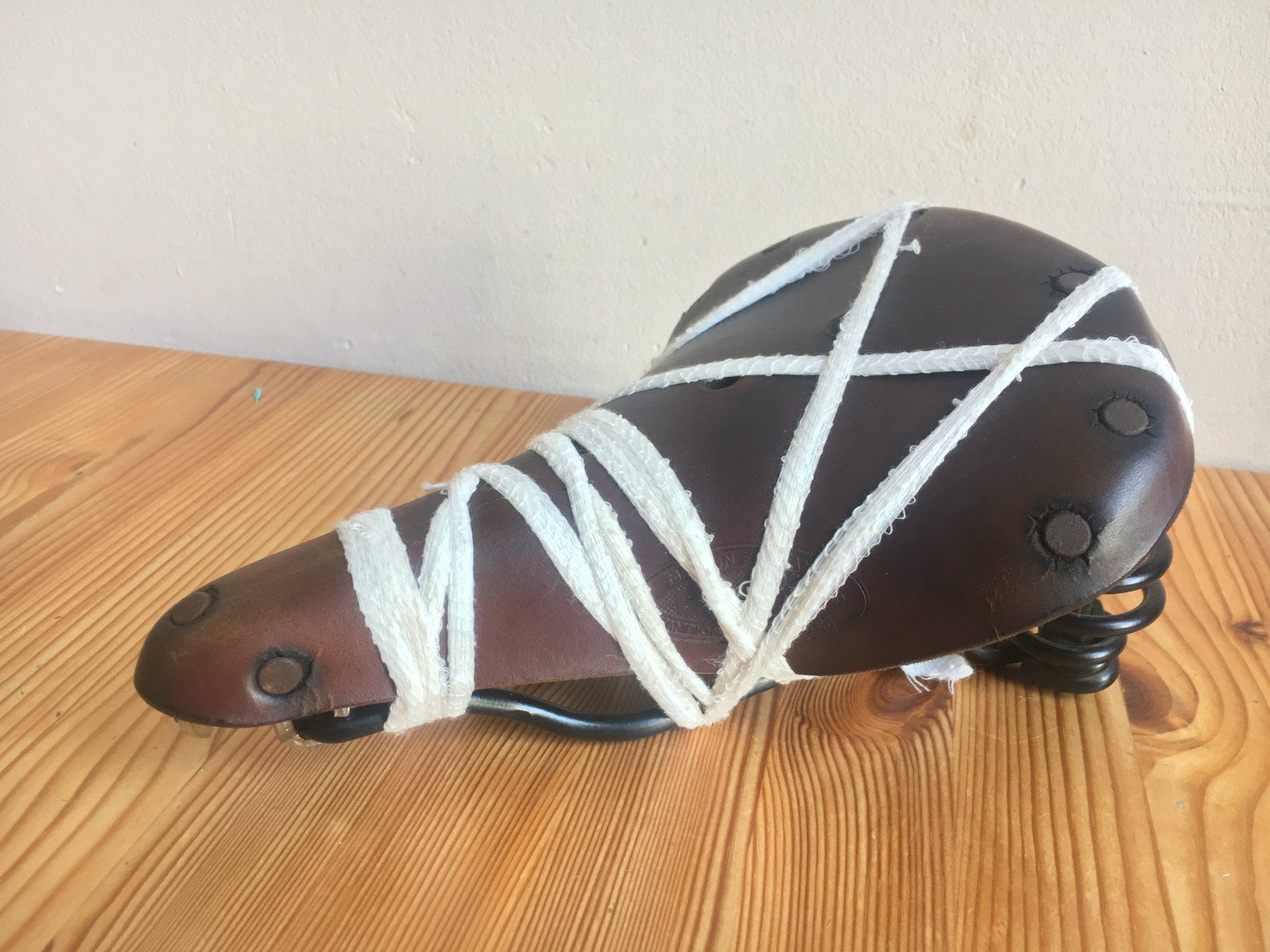

Mmh, ist ja jetzt nicht unmöglich das ganze nochmal abzusaufen. Essigreiniger habe ich nicht, aber essigessenz … damit geht's auch. Wenn mir der Form nicht gefällt mache ich es einfach nochmal. Mit Essig.
Das das Leder so dunkel erscheint liegt aber vor allem am Naß sein und einfache verfärbung. Soviel Dreck hat der Sattel nicht gesehen :D Nur schlechte Luft im Keller :p
Du bist zu ungeduldig ;) ;)
Du wirst dich wundern was beim bürsten noch runterkommt bei Leder

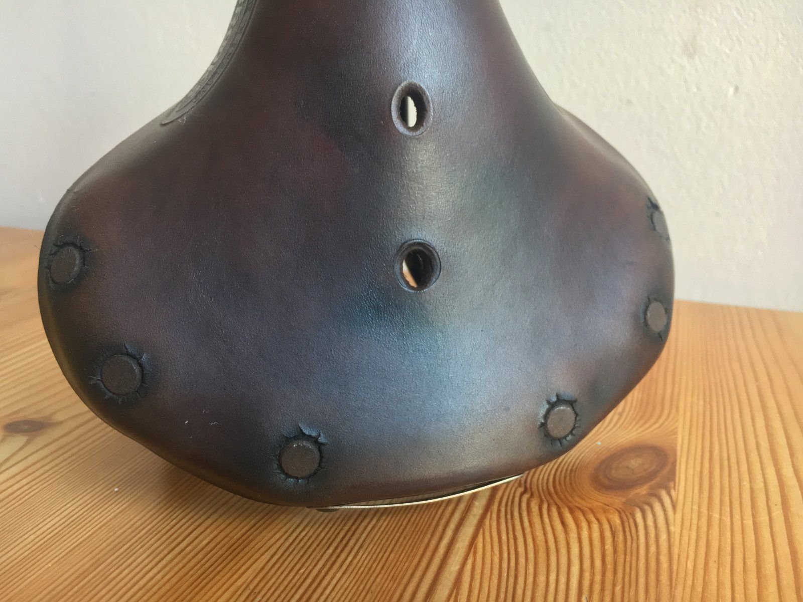

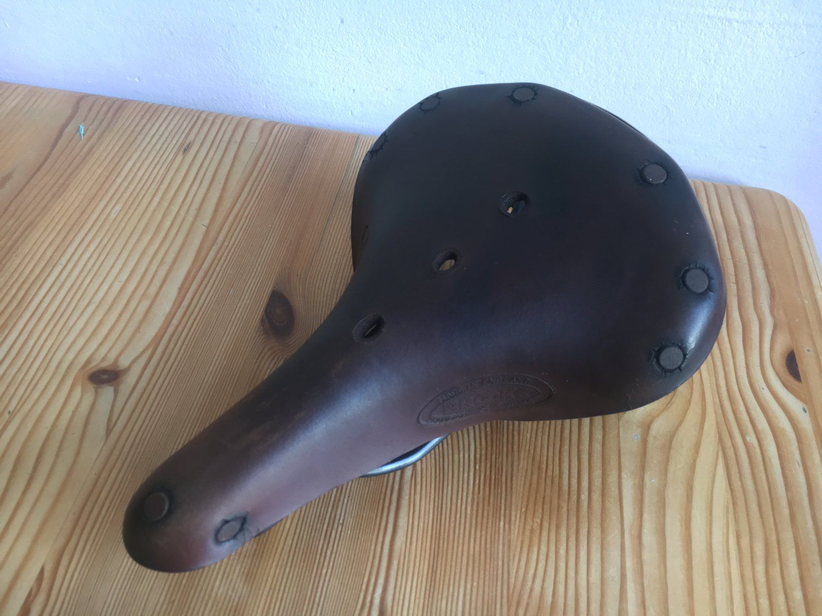

So. Auch ein längeres, wärmeres Essigbad hat an der Farbe nicht sooo viel geändert …

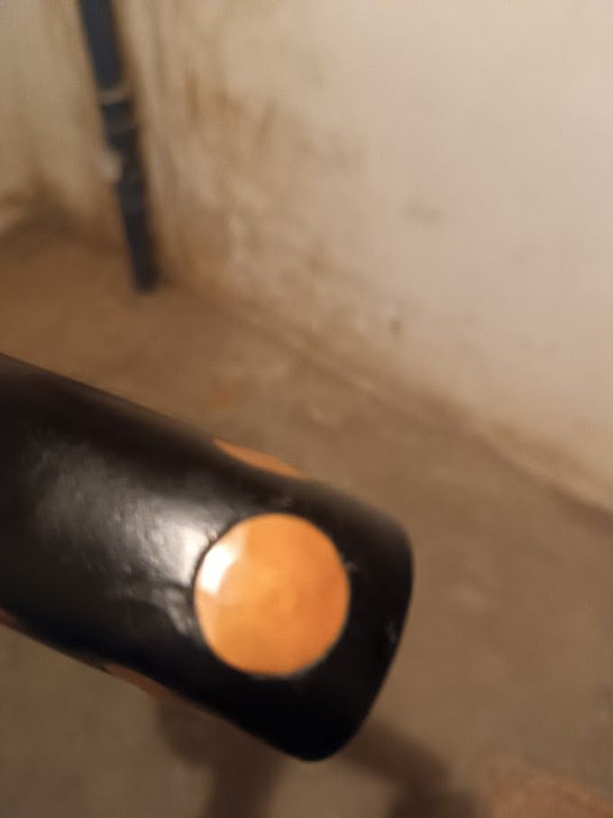

Also, mal ausgepackt und begutachtet. Es had schon ordentliche Risse an den letzten Nieten … mal schauen wie das so wird. Wie gesagt, verlieren kann ich nicht weil ich den Sattel eigentlich schon abgeschrieben hatte.

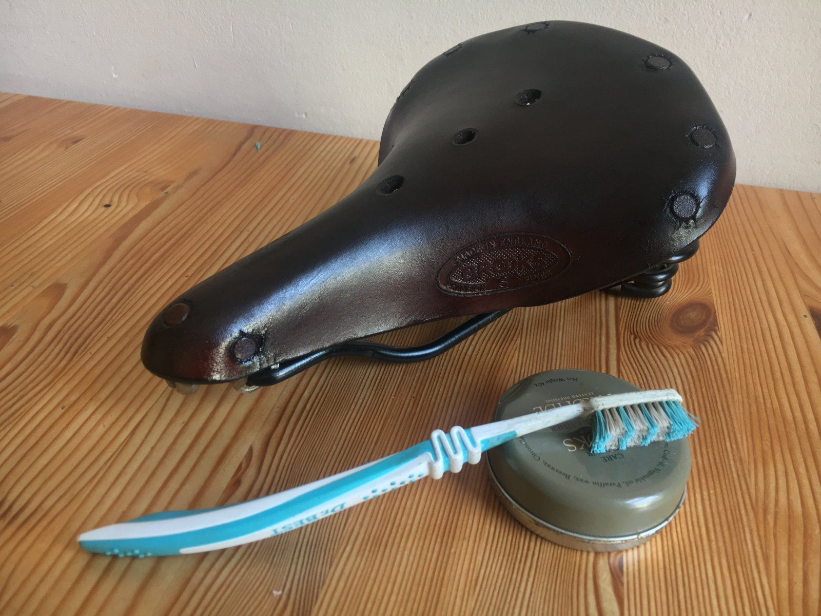

Dann habe ich mit eine Zahnbürste das ganzen Sattel (ja oben und unten) mit Proofide eingerieben. Ich lass' das dann jetzt erst mal so über ein paar Tage einziehen (in der Sonne).
Dann würde ich als letztes glaube ich nur noch ein Schuhcreme auftragen und einreiben bzw. auspolieren. Dat woar et dann! Gar nicht so schwierig das ganze :)

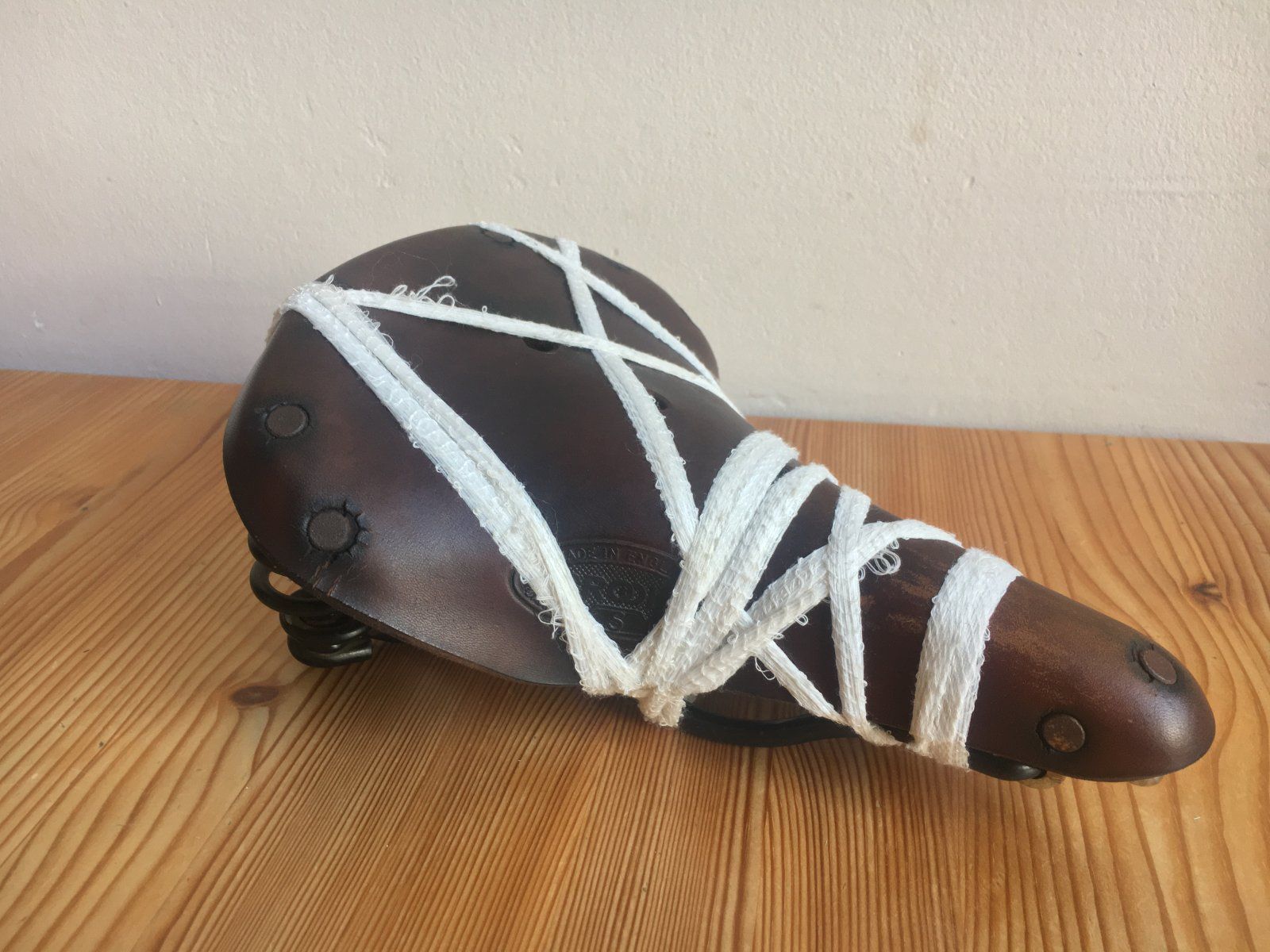

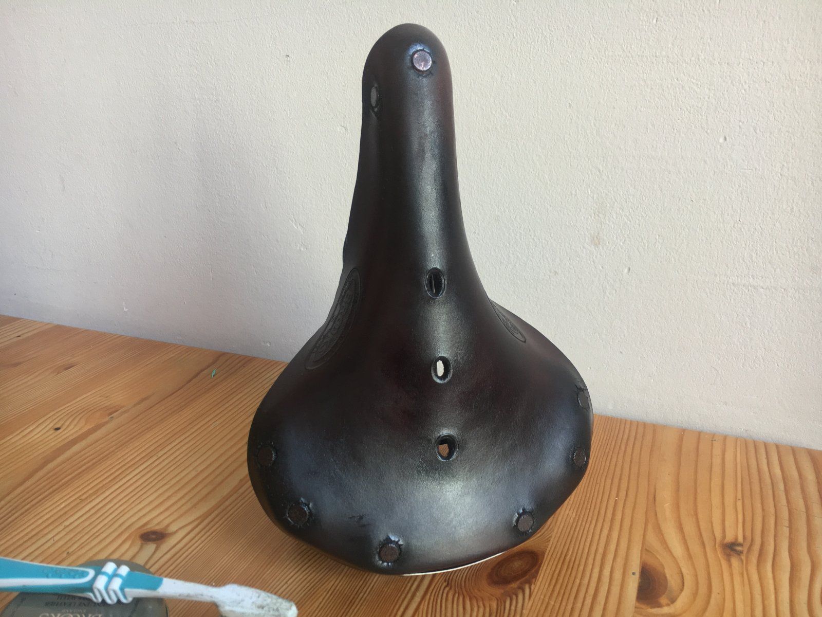

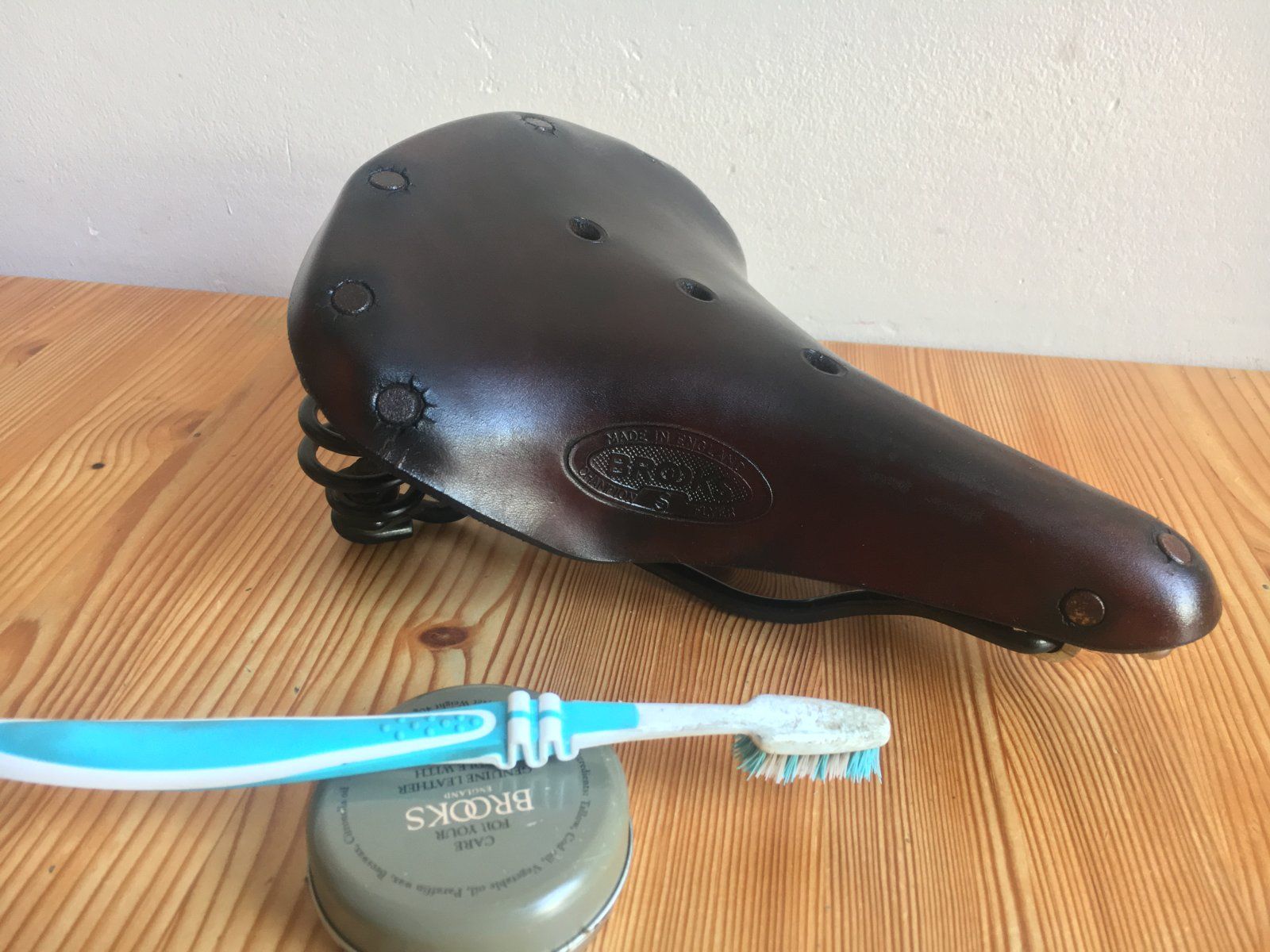

Da gehört kein Schuh-Creme drauf,du hast doch Brooks Fett onTop

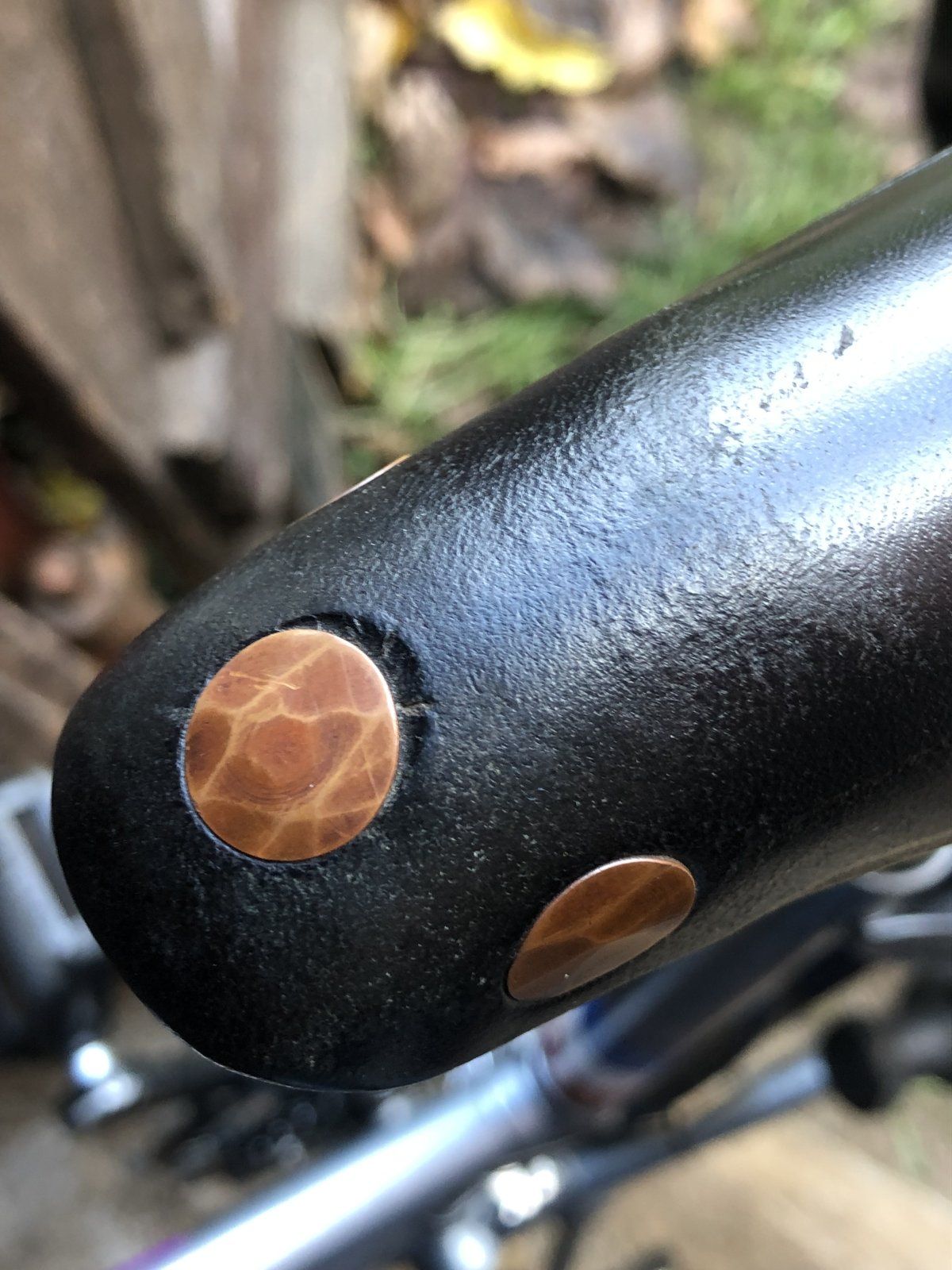

Die Risse sind schon Recht ordentlich,
Falls es nur kleine, mehr oberflächige Risse um die Nietköpfe sind, kannst die Niete durch die mit den großen Köpfen ersetzen. Dann sieht er wieder chic aus und du musst Schlechtwetterfahrten machen, damit sich wieder Grünspan bildet 😁

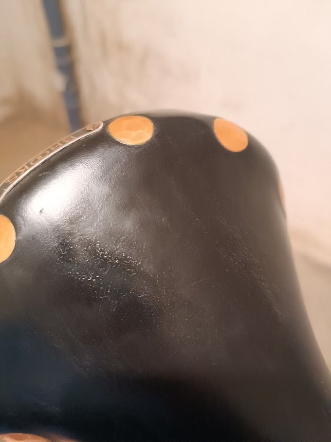

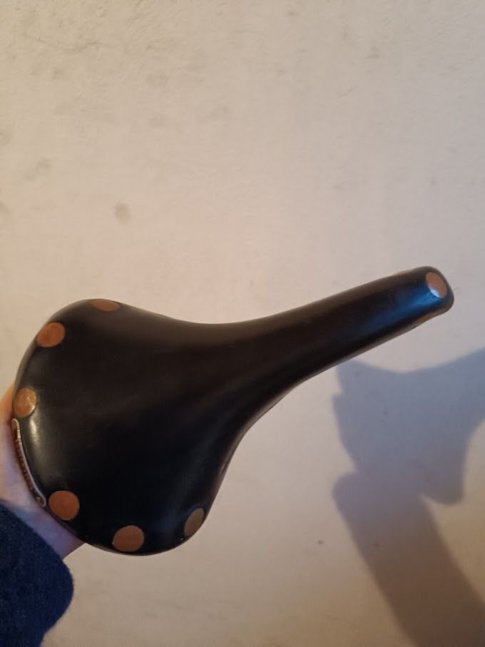

Es bot sich die Gelegenheit einen Brooks Professional zu erstehen. Da bin ich dann auch schwach geworden, obwohl der sehr wahrscheinlich zu schmal für mich sein wird. Jedoch kann ihn dann mein Mann nehmen.

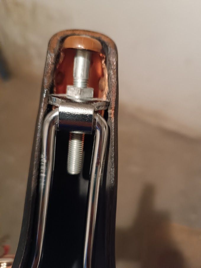

Laut Verkäuferin ist der einige Jahre alt, so genau konnte sie es nicht sagen. Nach dem Schildchen hinten würde ich es auf die Generation vor den aktuellen einsortieren. Unten steht auch nichts. 10 -20 Jahre wird er also vermutlich haben, dafür sieht der Sattel jedoch noch sehr gut aus. Ein wenig gespannt wurde er anscheinend auch. Wie behandele ich den jetzt richtig? Wässern vermutlich nicht nötig sein. Etwas pflege sollte er aber bekommen. Die Schraube wieder zurück ohne dass er die Spannung verliert geht wohl nicht, oder?
Hier mal ein paar Bilder:
Wie man auf den Bildern sieht, eigentlich in einem guten Zustand. Jedoch wirkt die Oberfläche hinten etwas spröde auf mich. An der Spitze bei der Niete sieht es auch nicht mehr neu aus, kommt aber auf dem Bild etwas mehr rüber als in Wirklichkeit.
Da ich mich mit diesen Satteln so gar nicht auskennen, kann ich nicht einordnen wie ich jetzt vorgehen soll, damit der Sattel möglichst lang trotz Nutzung schön bleibt.

Nur pflegen (Proofide, Lederfett/-wachs o. Ä.), nicht wässern. Der sieht nicht wirklich eingefahren aus, der kann so bleiben wie er ist und wird sich Dir mit der Zeit anpassen.
Nicht die Schraube lösen. Wenn das Leder zu wenig Spannung hat, wird es durchhängen und schneller altern. Eine leichte Spannung gehört beim Kernledersattel dazu.
PS: Glückwunsch, toller Fang.
Danke. Auf mich wirkt er auch nicht eingefahren, jedoch steht das irgendwie im Widerspruch zu der schon etwas gedrehten Schraube. War mir daher unsicher.
Also etwas Fett von unten und etwas Wachs von oben. Kriege ich hin :daumen:
Sieht doch alles gut aus bei deinem Sattel ,ich benutze diese Produkte
Links für unten rechts für oben,Wachs und Schuh-Creme gehört meiner Meinung nach nicht da drauf
Viel hilft nicht viel bei Brooks ,ein mal per Anno nachfetten langt

Die Spannschraube ist auch bei nagelneuen Sätteln manchmal schon ein paar Umdrehungen rausgeschraubt.
Ich habe mir das damit erklärt, dass es sich um ein Naturmaterial handelt. Im Werk werden sie das Leder bestimmt nicht immer zu 100% passend auf das Gestell bekommen. Da muss bestimmt auch mal die Spannschraube bewegt werden.
Wie auf dem Bild sind 5 Gewindegänge zu sehen,alles noch im grünen Bereich
Im Gegensatz zu vielen Angeboten bei Ek wo es nix mehr zum nachspannen gibt
Ne 1/2 Umdrehung Nachspannen bringt schon ne ganze Menge und verhindert Rissbildung an den Nieten
Auf jeden Fall noch im Grünen. Da mach ich mir keine Sorgen, war halt nur etwas verwundert, da er kaum gebraucht ausschaut. Das etwas trocken oben kann ja auch von der Lagerung kommen.
