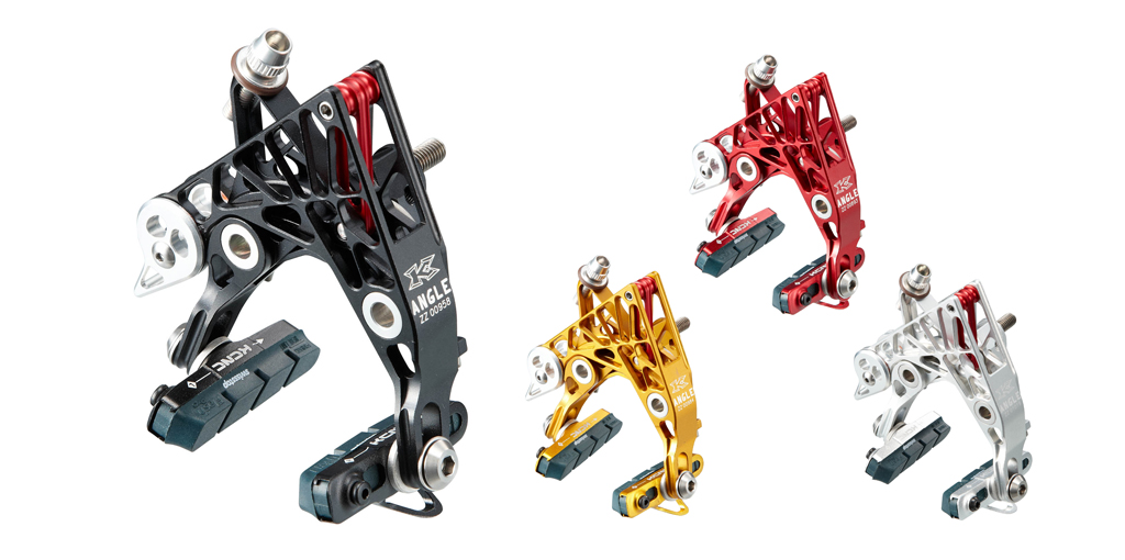

Hallo liebe Rennrad Gemeinde ich habe ein großes Problem und brauche dringend Hilfe. Ich baue mir gerade mein neues Rennrad auf habe mir neue Bremse und neue Laufräder gekauft KCNC CB 3 und Campagnolo Bora WTO 60 ich habe aber nicht bedacht dass die Felgen so breit sind 26.5 mm. Meine Bremse macht das aber nicht mit ich kann die Beläge nicht so einstellen das es passt ohne zu schleifen oder extrem schief stehen. Habe übrigens die Gelben Swiss Stop Beläge montiert. Hoffe mir kann jemand helfen vielen Dank Alexander
Viele Möglichkeiten gibt's da nicht. Andere Bremse oder andere Felgen. Wenn nicht dann bleibt nur noch Bremsbelag runterschleifen oder versuchen anderen Belaghalter zu finden.
Wenn du den einen Bremsbelag mal parallel zur Felge stellst gewinnst du schon etwas Luft .
Bremsbeläge sind ja Verschleissteile , einfach von jedem noch so 1-2mm abfeilen ginge auch...liest sich irgendwie seltsam , aber geht .
Sicher dass Du die Bremsschuhe richtig montiert hast? Für mich sieht das so aus, als ob Du die Taumelscheiben außen verbaut hast. Bei meinen Bremsen gehören die nach innen (um das Toe-In einstellen zu können).Aber dann verlierst Du wohl noch mehr an möglicher Felgenbreite...

Ich bin bei dem Kauf der Teile nicht davon ausgegangen das die Laufräder so breit sind ich werde die Bremse wieder verkaufen und mit eine caimillo lekki 8 kaufen die ist für die Breite der Laufräder ausgelegt
SwissStop Black Prince Flash Evo sind 0,75mm schmaler, d.h. du gewinnst 1,5mm Luft. Ob das schon reicht, weiß ich aber net...

genau
falsch zusammengebaut
Das ich die Scheiben umgesetzt habe ist mir klar ich bin ausgebildeter Mechaniker und habe die Beläge und die Bremschuhbolzen und Platte gegen eine aus Titan erneut
Ich werde mir einfach die Caimillo lekki 8 einfach kaufen die ist mit 600 Euro nicht ganz so günstig aber 130 Gramm sind schon ein Wort
19c war ungewöhnlich als die Bremse gebaut wurde. Ist wahrscheinlich nicht so "gegagen".
Wenn Du so fährst, wie Du Satzzeichen setzt, dann schleift sich das ganz schnell runter.
Sorry, aber das muss bei ganz dringenden Fällen mal sein.
Habe ein Bild gesehen, wo sie auf der Waage lagen. 144g und 149g waren sie schwer, nicht 130g. Wie gut ist denn eigentlich die Bremswirkung solcher exotischen Bremsen? Die ax- Bremsen sollen ja auch nicht der Anker sein.
