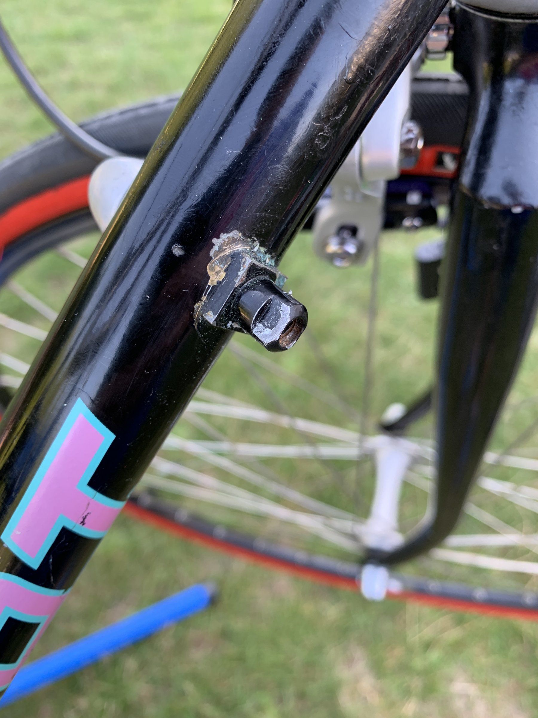

Ich möchte (ich weiß, völlig Banane) die STI Griffe (wenn die so heißen) gegen Rahmenschalthebel tauschen, und normale Bremshebel verbauen.
Die Hebel habe ich schon hier, leider passen sie nicht an den Rahmen:
20190823_084506871_ios-jpg.695160
Ich habe diese Hebel:
695161
Ich kann die Hebel nicht über die Aufnahmen bringen, da diese nicht durchgehend abgeflacht sind, wie die Schrauben die dabei sind.
Gibt es hier andere Aufnahmen?

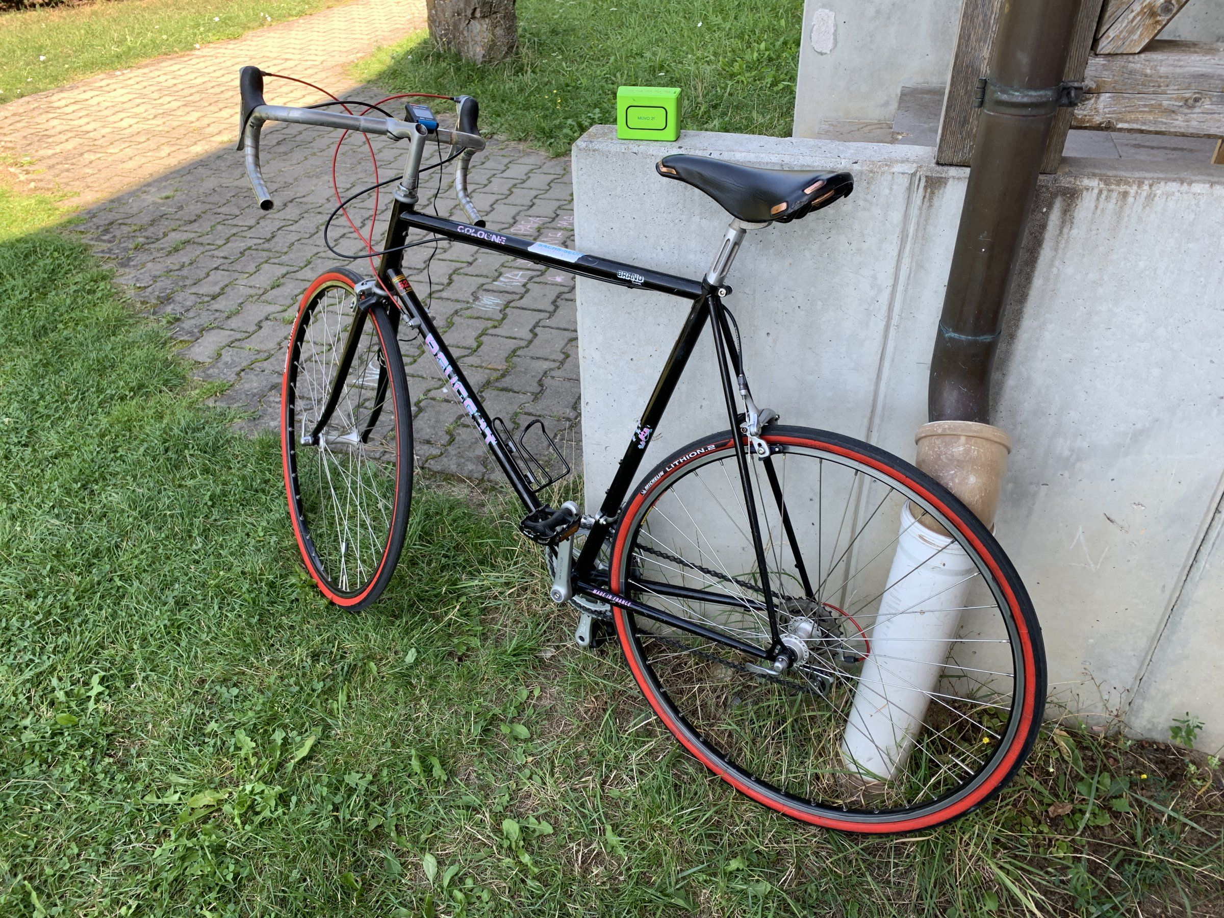

So sieht das Rad jetzt aus, Lenkerband habe ich nun auch ein neues (Schwarz) und Pedale kommen morgen welche.
695162

bei meinem alten Eddy Merckx waren zuerst die Rahmenschalthebel (Dura Ace) drann und ich habe sie gegen STI getauscht. Die Rahmenaufnahme sieht bei mir genau so aus wie bei dir. Die Hebel muss es auch mit anderer Rahmenbefestigung geben. Mein alter Rahmenhebel hatte schon die 8 fach Rasterung, leider finde ich sie nicht mehr.
Genau. Früher (ja, das war damals) gab es zwei verschiedene Aufnahmen, und entsprechend zwei verschiedene Schalthelbel-"Passungen", einmal quadratisch, und einmal "rund", die sich am Unterrohr anpassen sollten. Das waren "früher" s.o. die selben Rahmenschalthelbel, aber die Anpassung ans Geröhr war unterschiedlich. Im alten Brügelmann-Katalog (Papier, ca. 1980) sieht man das schön. Problem sollte also lösbar sein.

So Ihr Lieben, es scheint das Adapter "Problem" ist lösbar, wie sieht es mit den restlichen Fragen aus? :)
