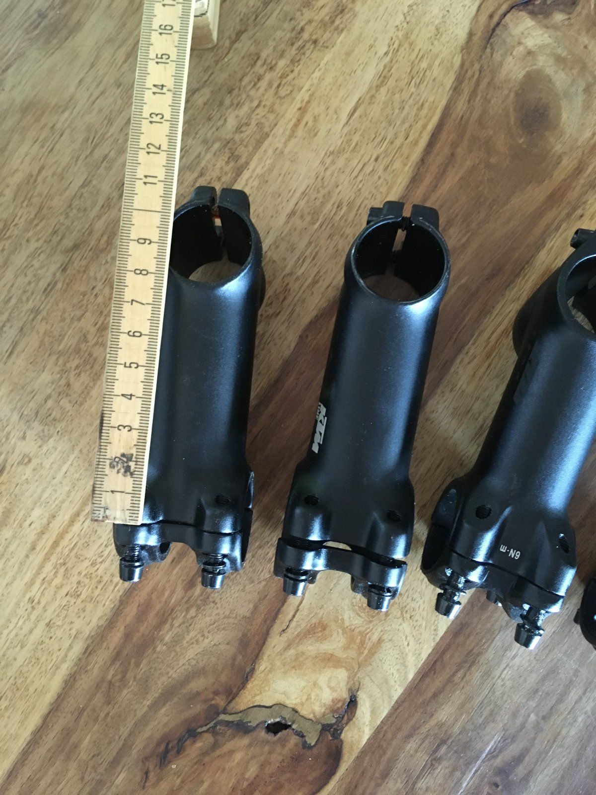

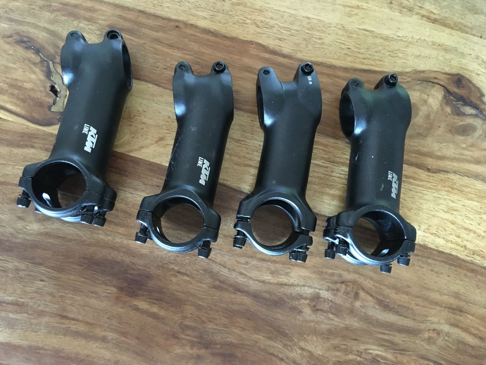

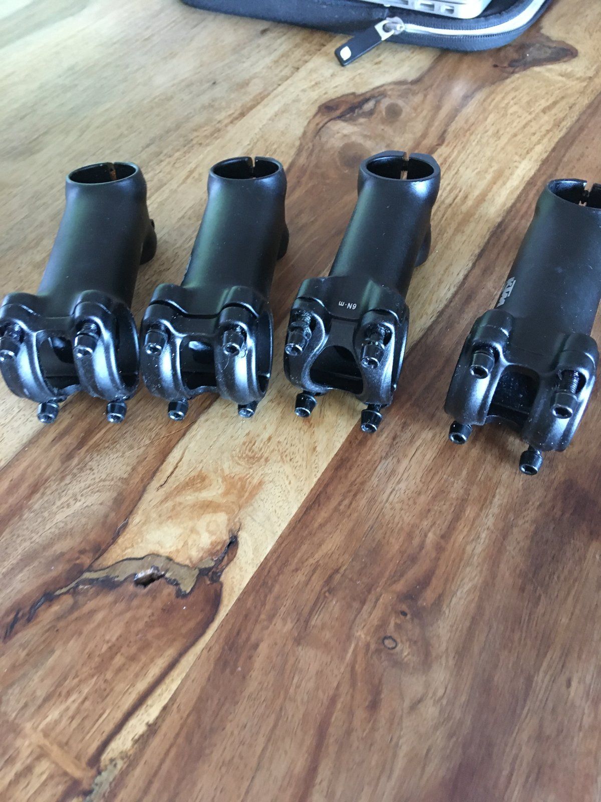

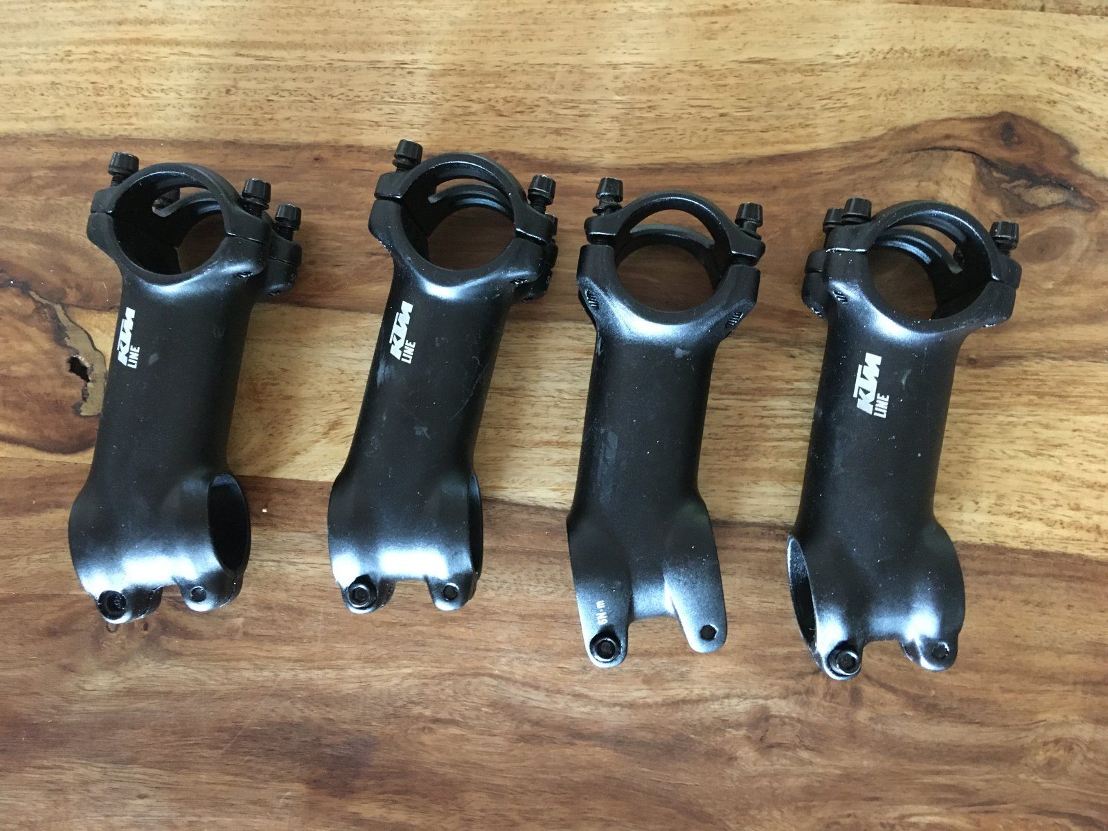

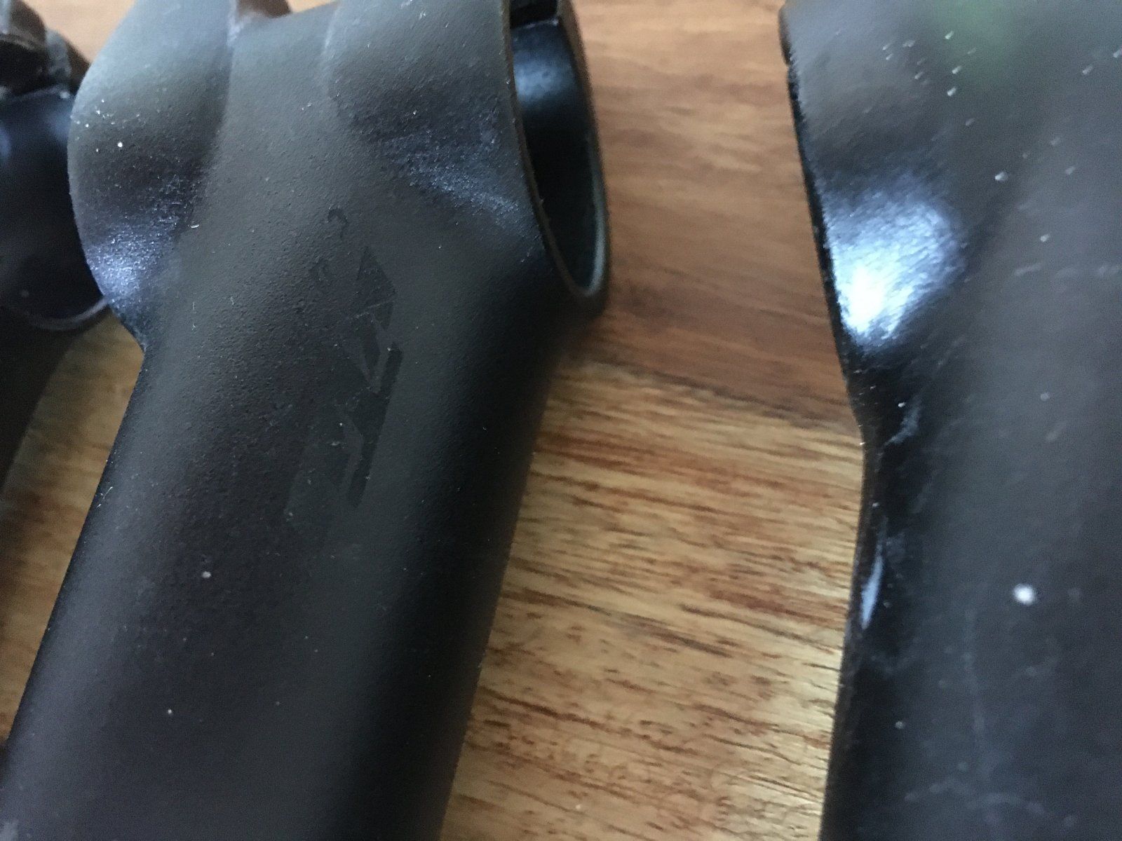

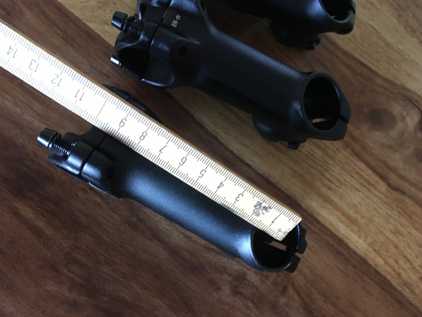

KTM Line Ahead Vorbauten
• Gabelschaftklemmung: 1⅛“
• Länge: 2x100mm, 3x120mm (ohne Bild)
• Lenkerklemmung: 31,8mm
8EUR

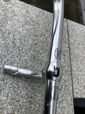

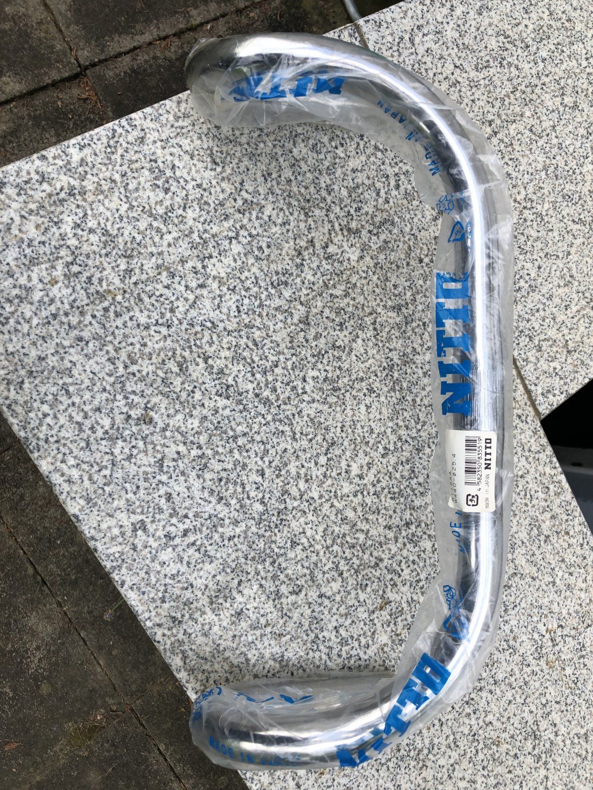

3ttt Status in 100 mm inkl. Plastikkappe plus 3ttt Forma in 40 cm cc mit Kabelkanelen vorne und hinten fuer Ergos, Zustand recht gut. Der Vorbauschaft ist poliert "bis zum Knick", siehe diagonale Grenz-Linie an der unauffaelligsten Stelle am vorderen Ende der Plastikkappe.
Garantiert sturzfrei (vor ca. 2 Jahren NOS gekauft und seitdem unfallfrei gefahren...).
EUR 55,- plus Versand oder Abholung Ruhrgebiet.

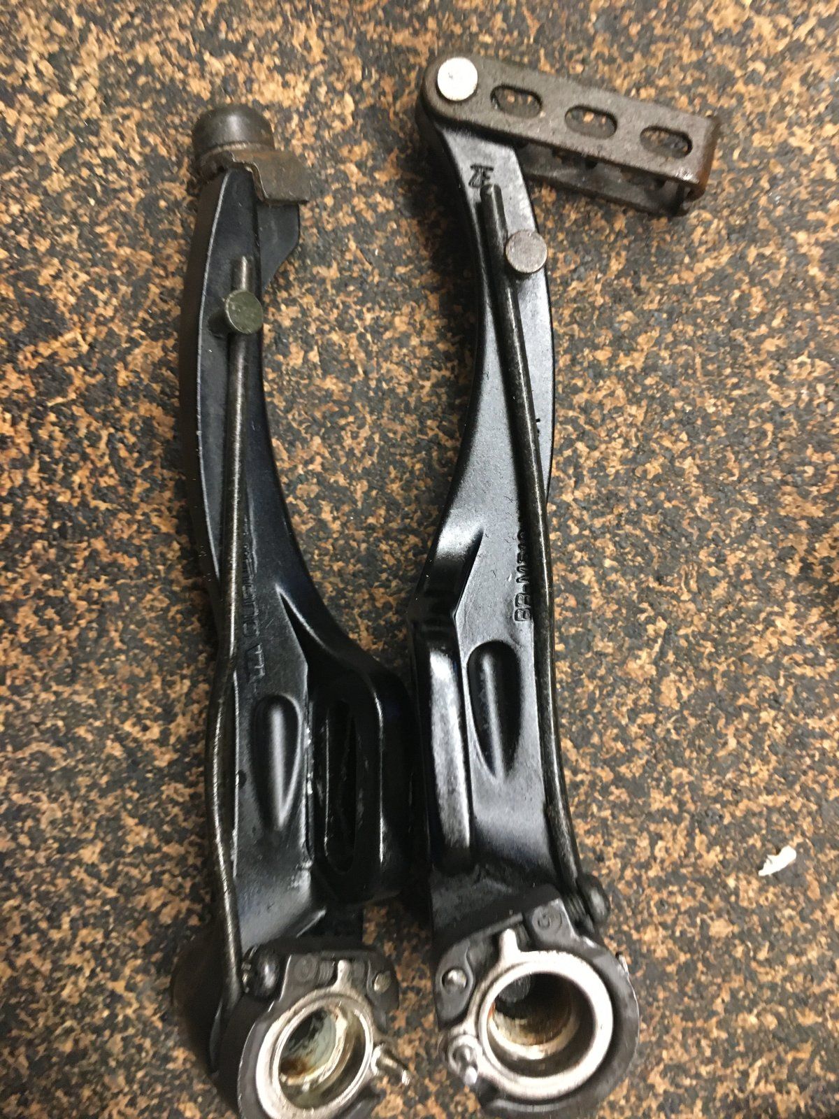

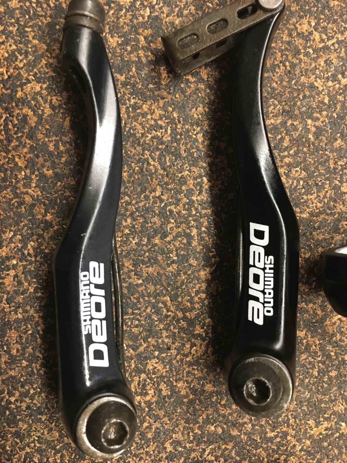

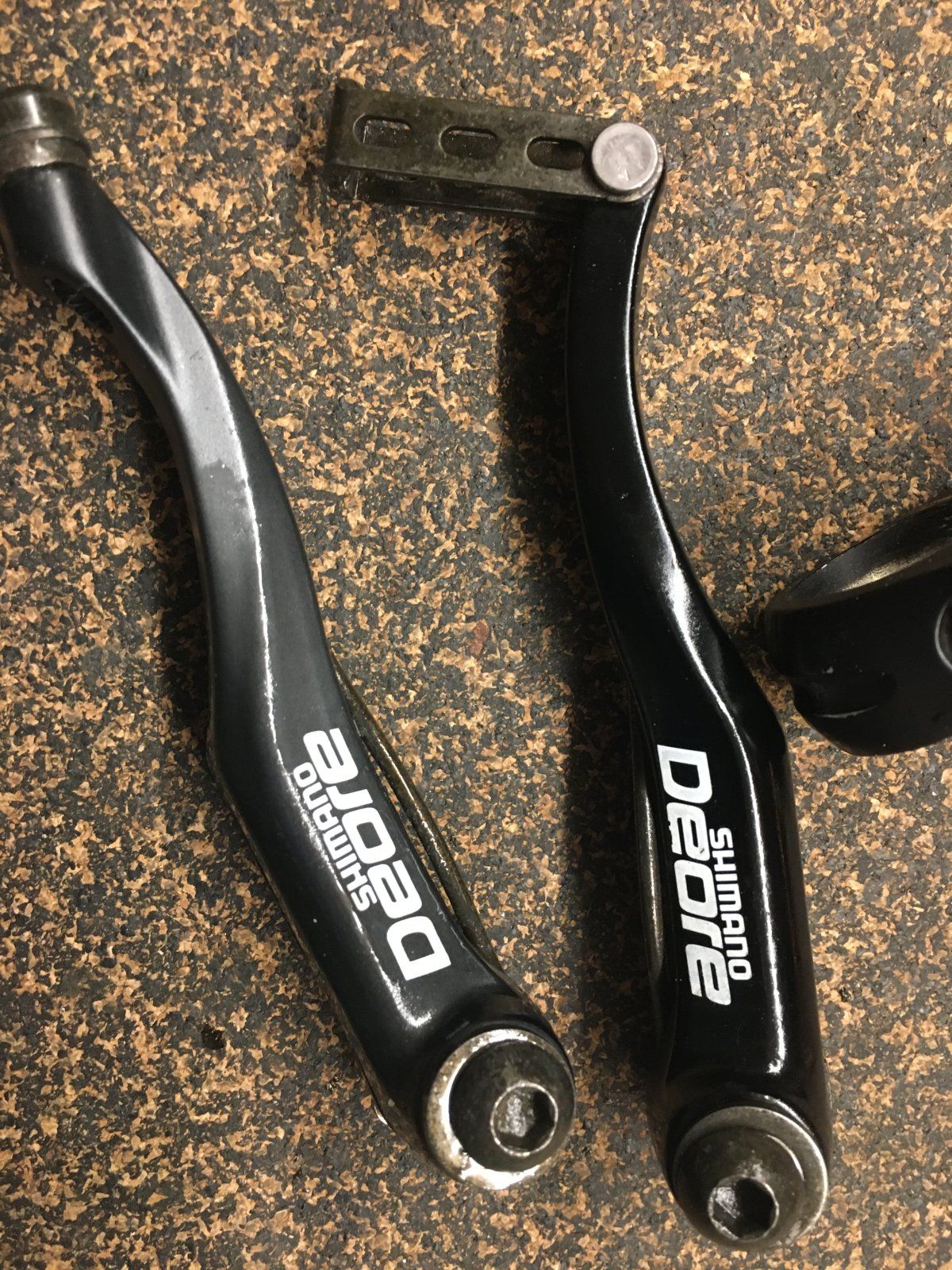

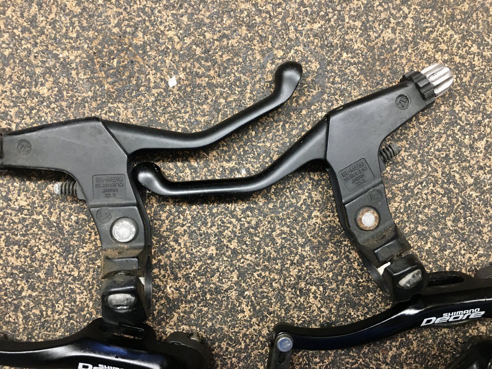

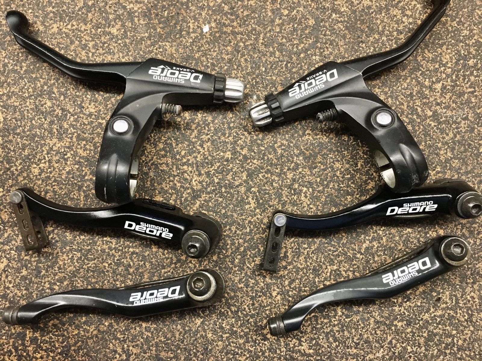

Shimano Deore V-Bremsen Set
16€ inklusive Versand
Bitte PN bei Interesse

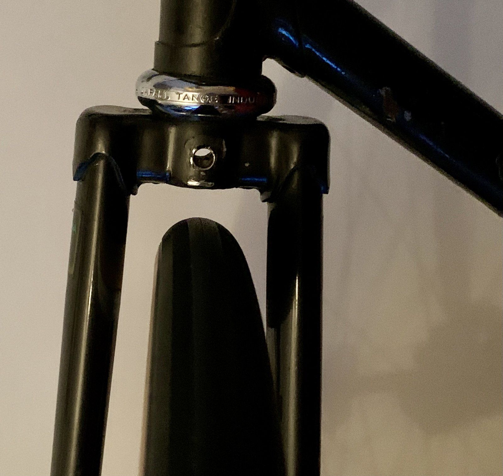

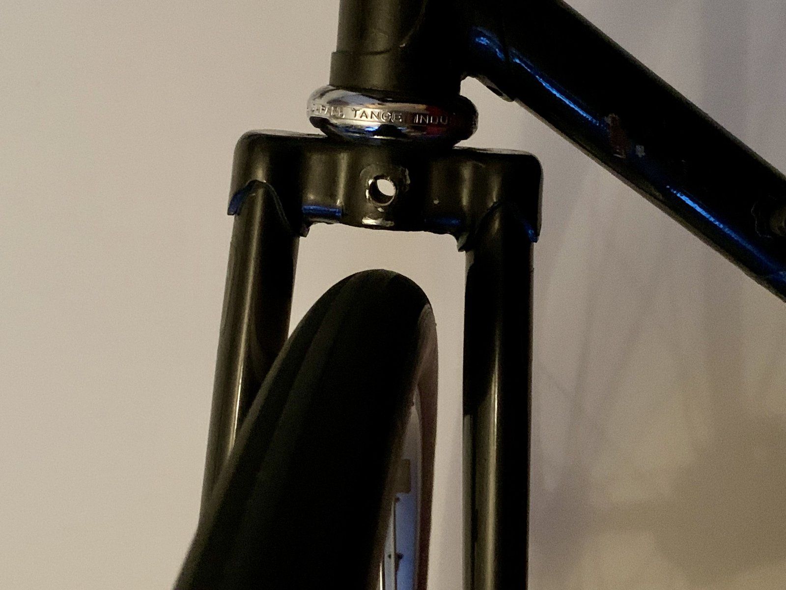

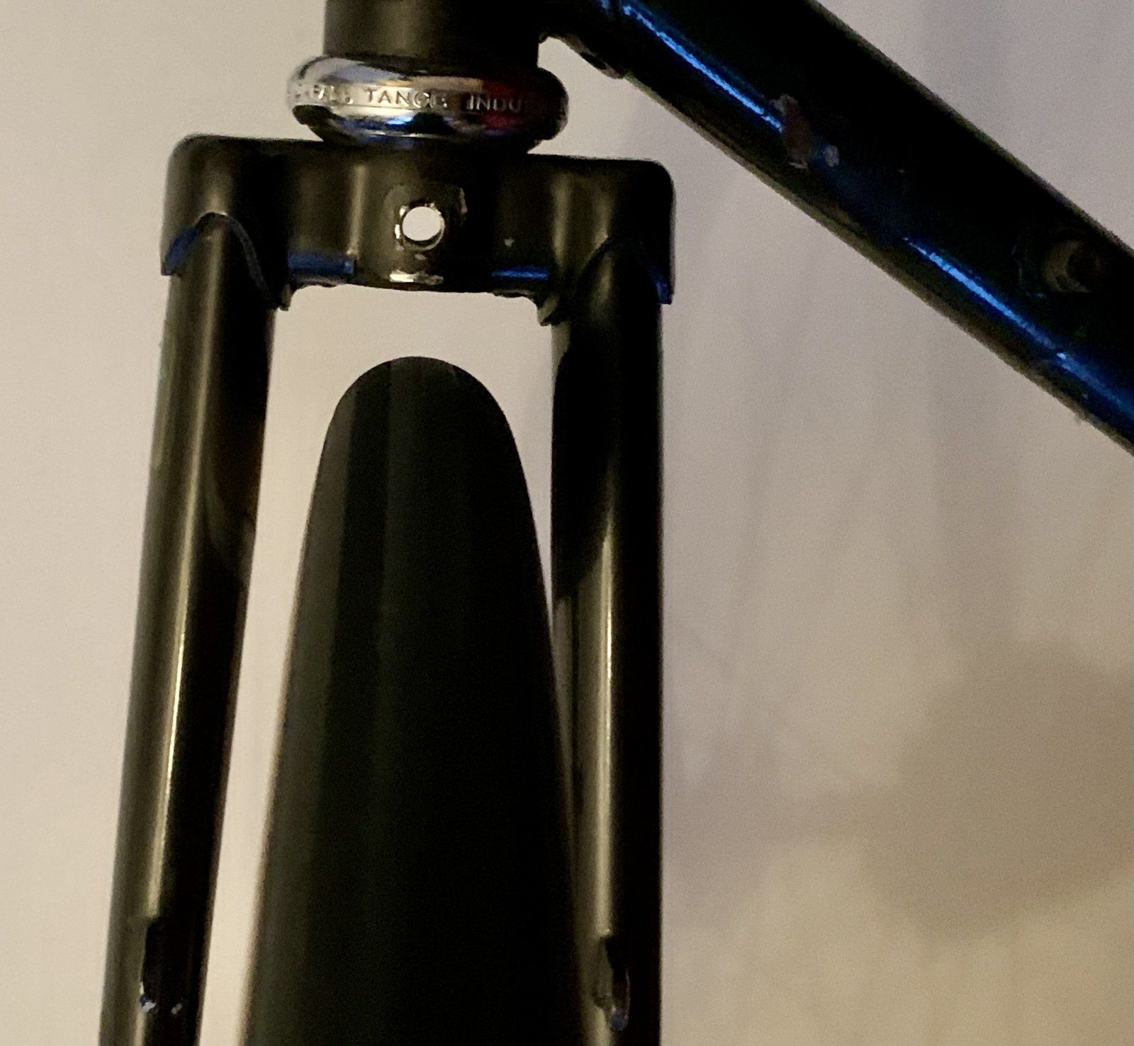

Meine Frage dazu bleibt bestehen …
Mich würde die Antwort auf die Frage von @flim ebenfalls interessieren. :)
Das Gents-Touring in dieser Ausführung gab es bei Koga von 1980 bis 1982.
Damals waren ab Werk (in all den 3 Modelljahren) 25 mm breite Reifen (700C) montiert.
1980:
1981:
1982:
Der Schriftzug Deines Modells (also die Schreibweise) deutet auf Baujahr 1980 hin.
Die montierten Bremsen (auf den Fotos) sehen bereits so lang aus, als dass ein 650B-Convertible wohl kaum Sinn macht.
Denn der auf den Fotos sichtbare Abstand zwischen Reifen und Schutzblechen sieht danach aus, als ob da (bei Verwendung von Schutzblechen) bestenfalls 28 mm breite Bereifung (700C) reinpasst (wenn überhaupt).

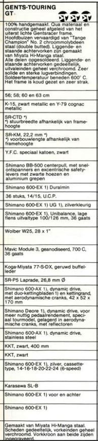

Hier noch Destails zur Bestückung des 1981er Modells:
Es gibt bei diesem Modell zwei verschiedene Gabeln, je nach Jahrgang, mit unterschiedlich breiten Gabelkronen.
Diese hier ist etwas schmaler und scheint mir bei dem oben angebotenen Rahmen verbaut zu sein: https://www.flickr.com/photos/eisenherz-bikes/4354123996/in/photostream/
Diese andere, spätere Gabelkrone (ab 1981?) hier ist etwas breiter: https://www.flickr.com/photos/93232960@N03/8474828707/in/photostream/
Man sieht es auch auf den Katalogfotos, wenn man genau hinschaut. 1980er Katalog alte Gabelkrone, 1981 und 1982 neue, breitere.
(Die Anlötteile für den Front-GT sind übrigens kein Anhaltspunkt für eine der beiden Varianten, auch wenn es in den Katalogen so wirkt.)

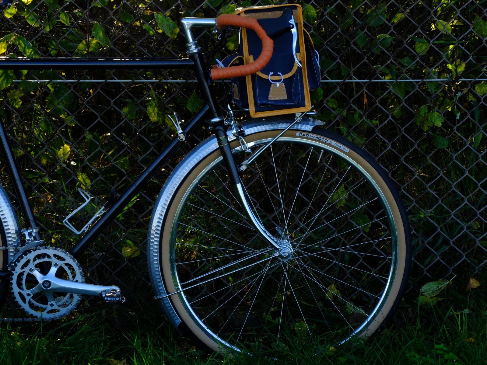

Ich kann nur für die neuere Gabel sprechen, aber da gehen problemlos 28 mm Reifen mit Schutzblechen. Je nach verwendeten Bremsen, tatsächlicher Breite der Reifen und Übung bei der Schutzblechmontage können auch 30-32 mm knapp gehen. Die Bremskörper sind dabei mitentscheidend, die dürfen das Blech nicht nach unten zwingen oder in der Breite limitieren.
Ohne Bleche gehen problemlos 35 mm, eventuell auch 38, auch hier aber abhängig von den Bremsen.
Der Hinterbau ist bei der Reifenfrage meiner Erfahrung nach das geringere Problem, die Streben sind bei Koga Miyata immer sehr schön gedellt für viel Reifenbreite und schmalen Q-Faktor, zudem lange horizontale Ausfallenden mit viel Platz nach hinten. Die Gabel ist der limitierende Faktor.
In 650b gehen mit der breiteren Gabel auch ~40 mm Reifen mit entsprechenden Blechen.

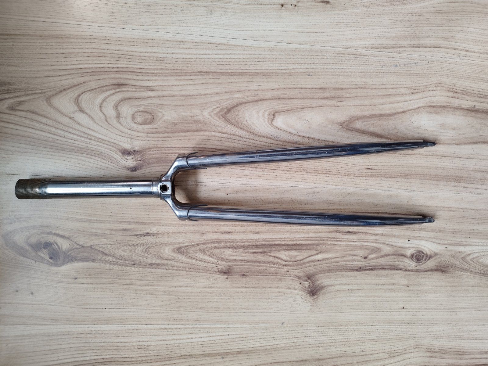

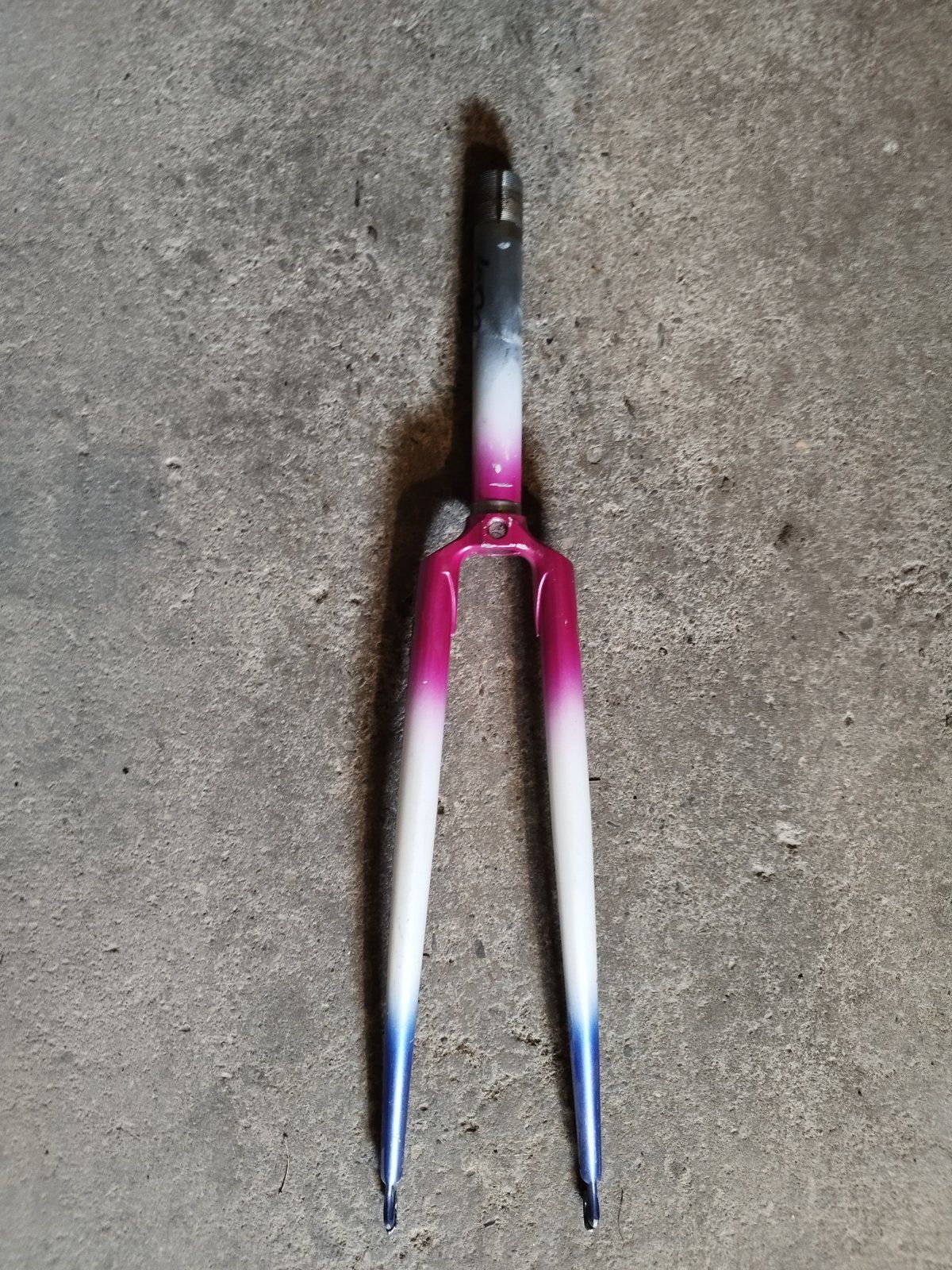

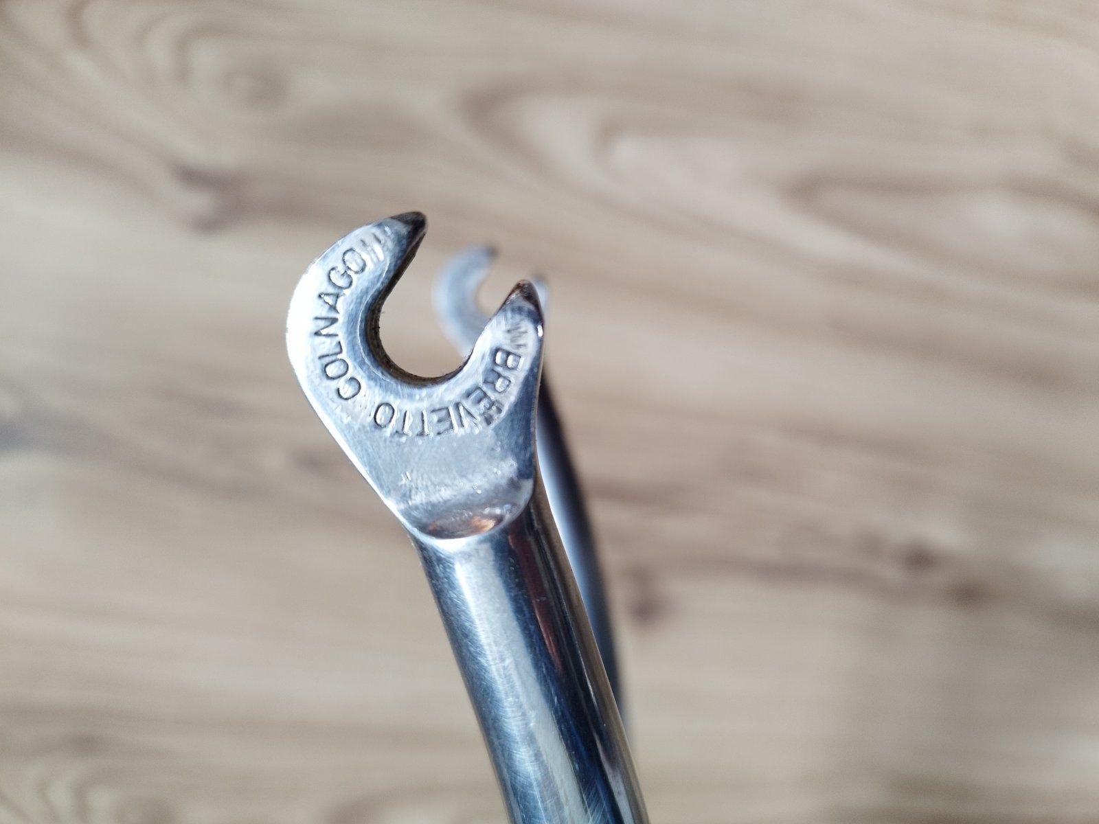

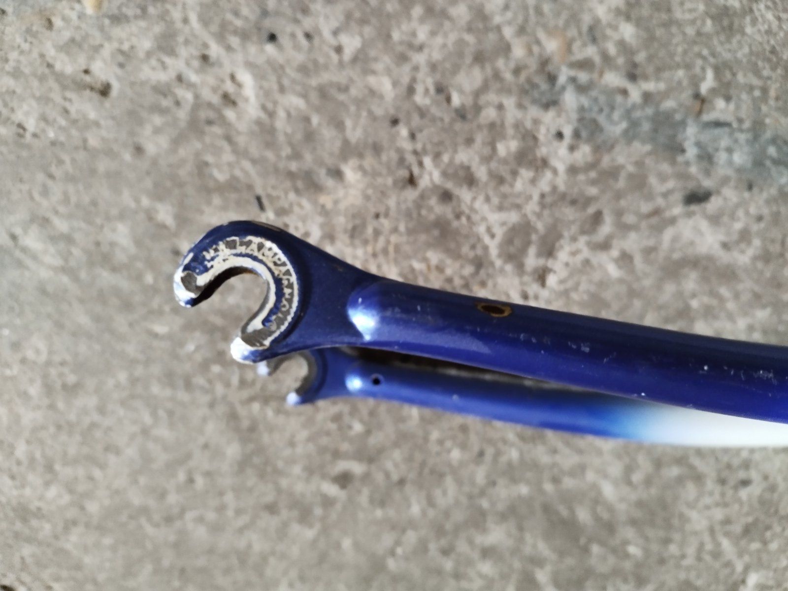

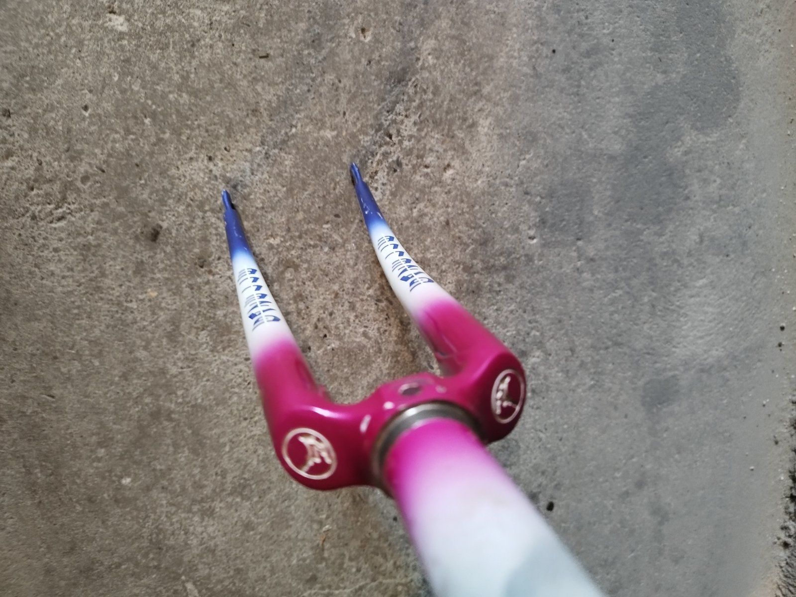

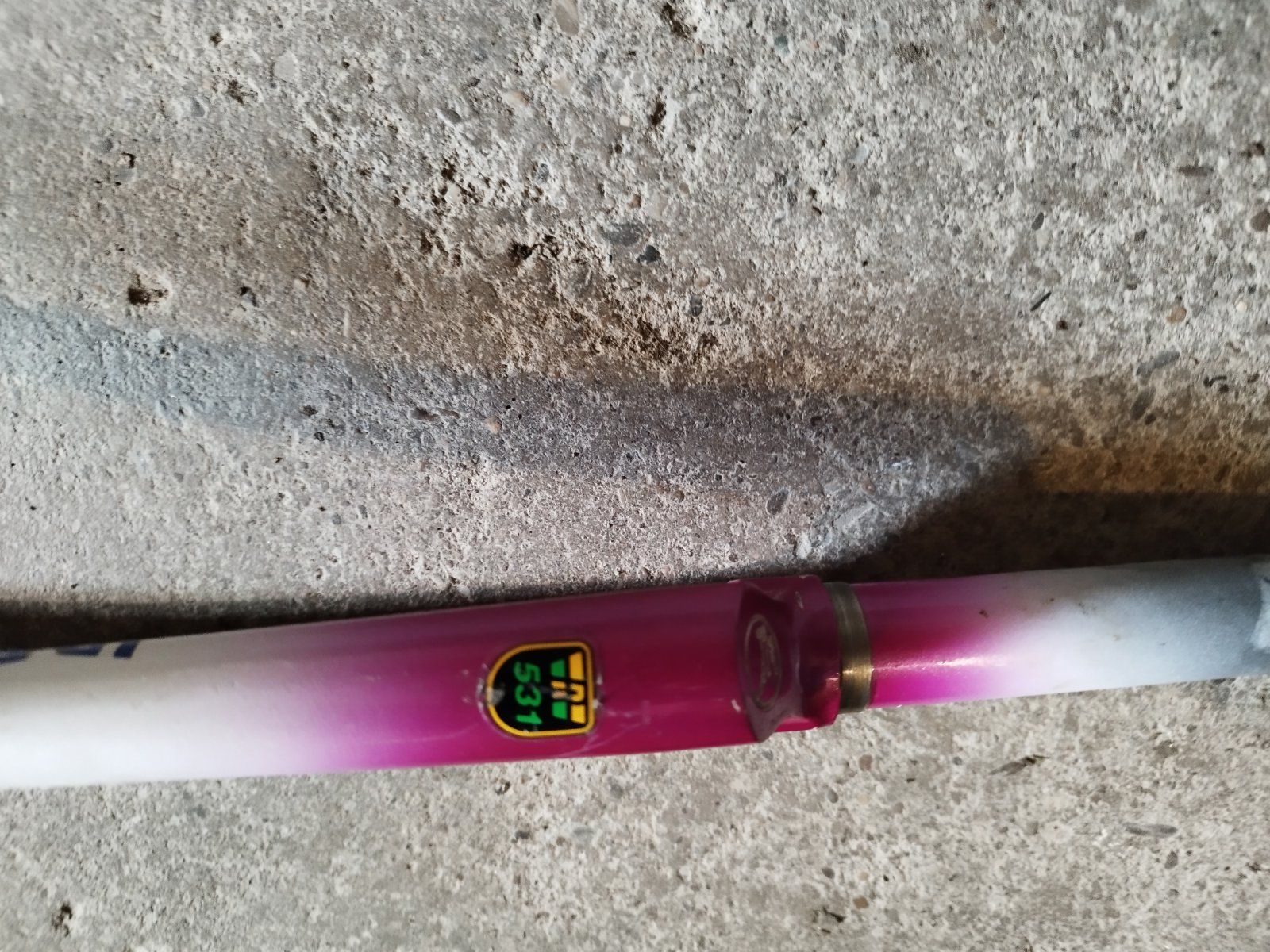

Biete hier zwei Gabeln an , beide mit Gebrauchsspuren einmal Gazelle Reynolds 531, bis ca 57 cm Rahmenhöhe 45€ und einmal Colnago Gabel , Columbus Rohr , bis ca 56/57 cm Rahmenhöhe, Verchromung blass bzw aufzuarbeiten 50€
Bei gleichartige Koga's fahre ich an einem Rahmen 28mm (mit Originalschutzbleche) und am anderen 32 (mit mittelbreite Schutzbleche, nachgearbeitet). Also 28 sollte sicherlich möglich sein, bei guten Einsatz des Dremels auch 32.
Ich danke Euch vielmals für diese Informationen. :daumen:

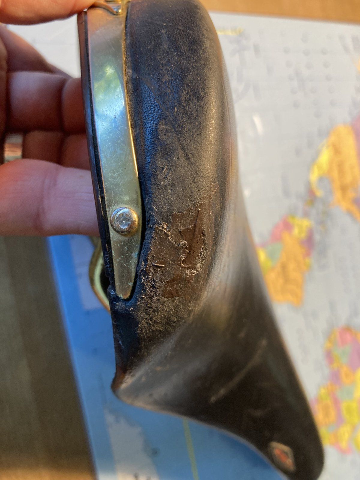

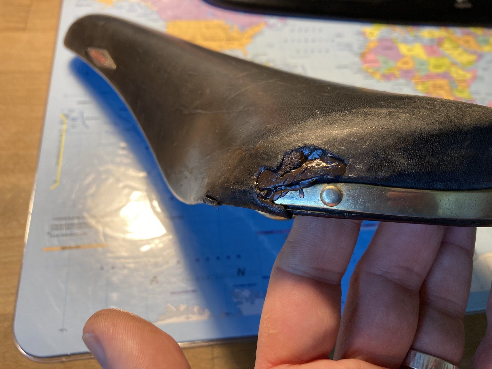

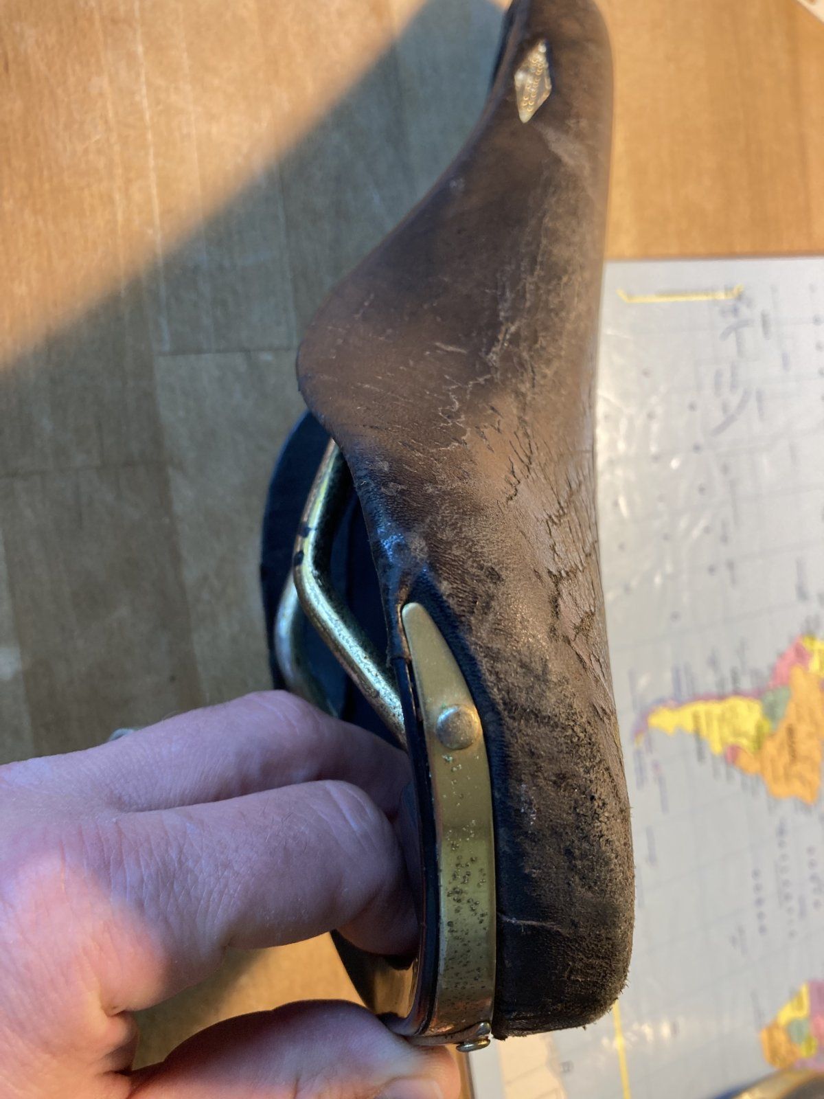

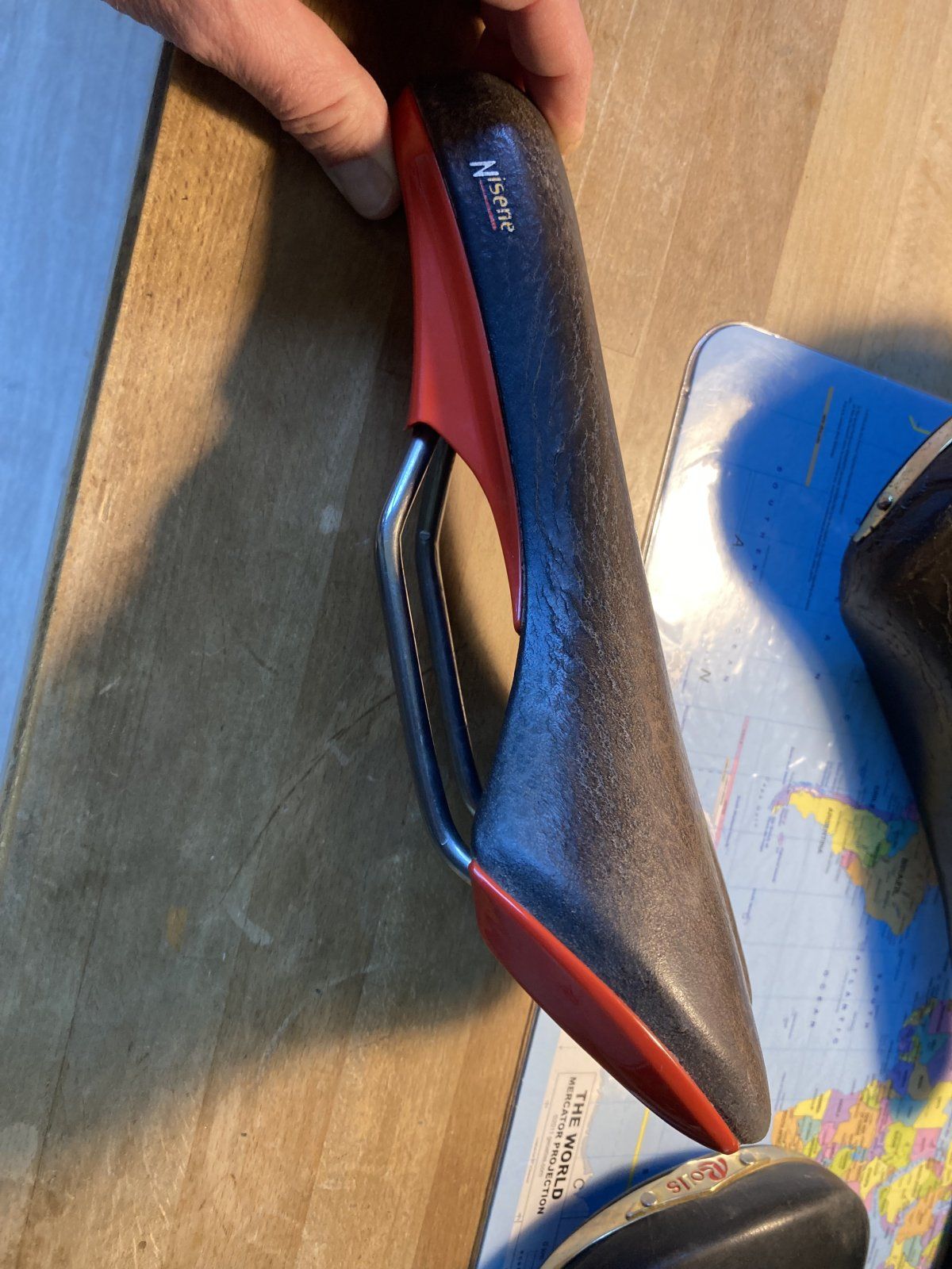

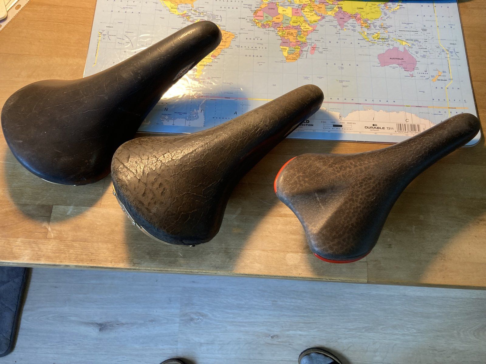

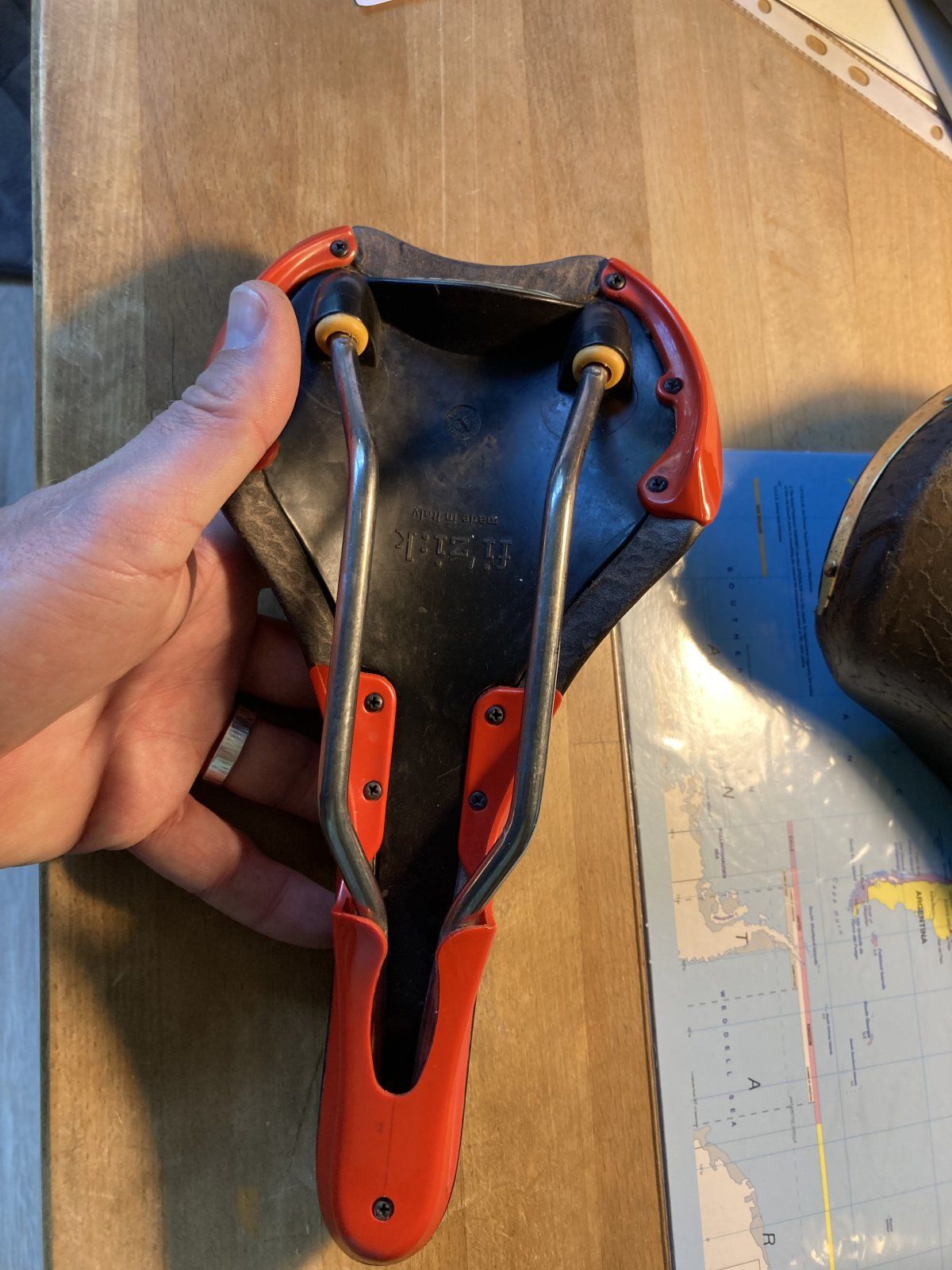

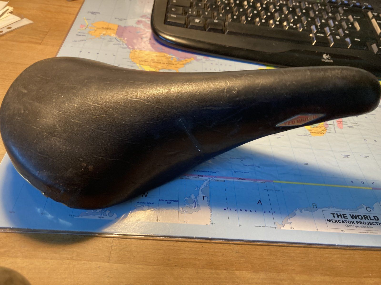

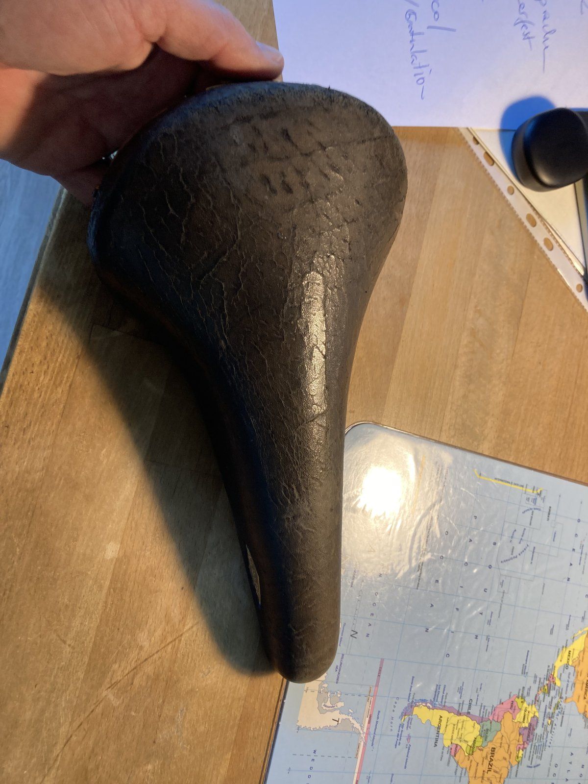

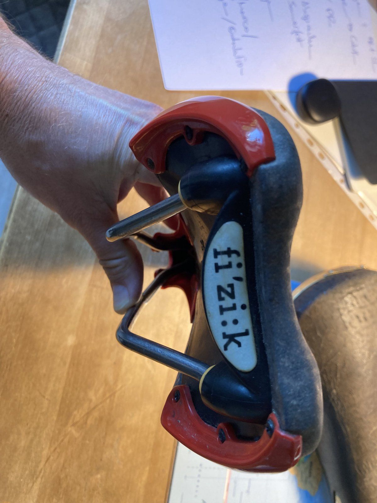

3 mal Sattel
1) Rolls Leder genarbt, eine Seite hinten grossflächig ausgebessert mit Lederspachel, sonst schön- 14 Euro plus Post
Reserviert——- 2) Rolls Leder 2, beide Kanten hinten ausgebessert 14 Euro plus
3) fizik Nisene Leder, sehr schön, 25 plus
Gerne mehr Bilder bei Interesse
