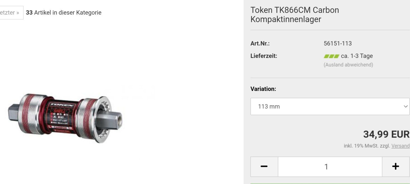

Auf die Länge des Vierkant 112mm bei Dura Ace 74xx und das es ein JIS Vierkant ist. Gern werden Token oder Neco Lager verwendet, aber von Shimano gibt es welche. Zum Beispiel so ein 113mm sind links und rechts 0,5mm die kann man vernachlässigen Anhang anzeigen 1297928
Falls es eine 7400 ist: Das dazugehörige BB 7400 ist asymmetrisch 112/113mm (BSA/ITA) mit rechts +3mm und Vierkant low profile JIS.
Gruß
dasulf

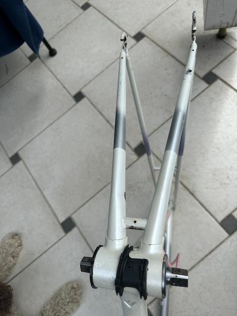

Nur mal so aus Interesse, könnte ich mir in einen BSA Rahmen einfach auf einer Seite auch ein Rechtsgewinde reinschneiden lassen?
Oder funktioniert sowas nicht?

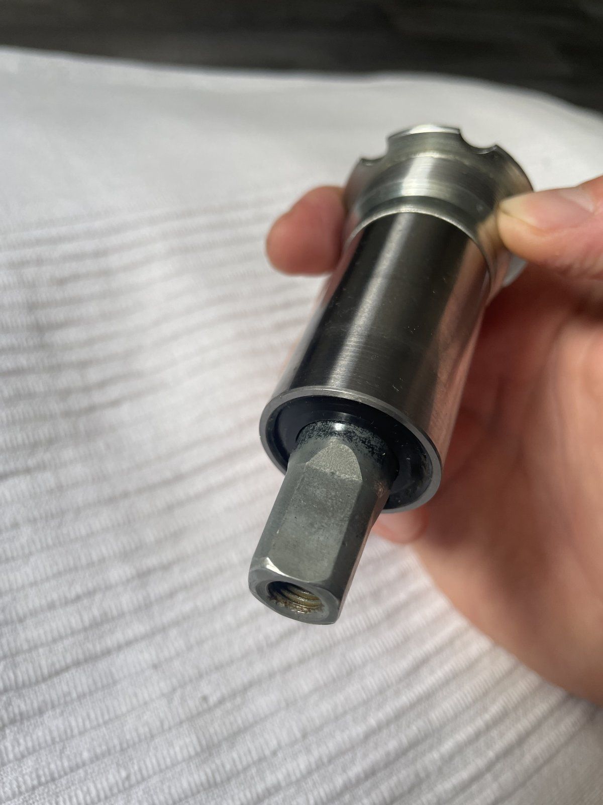

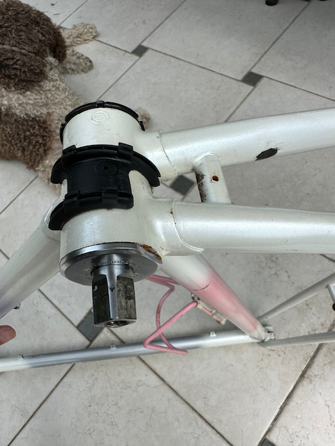

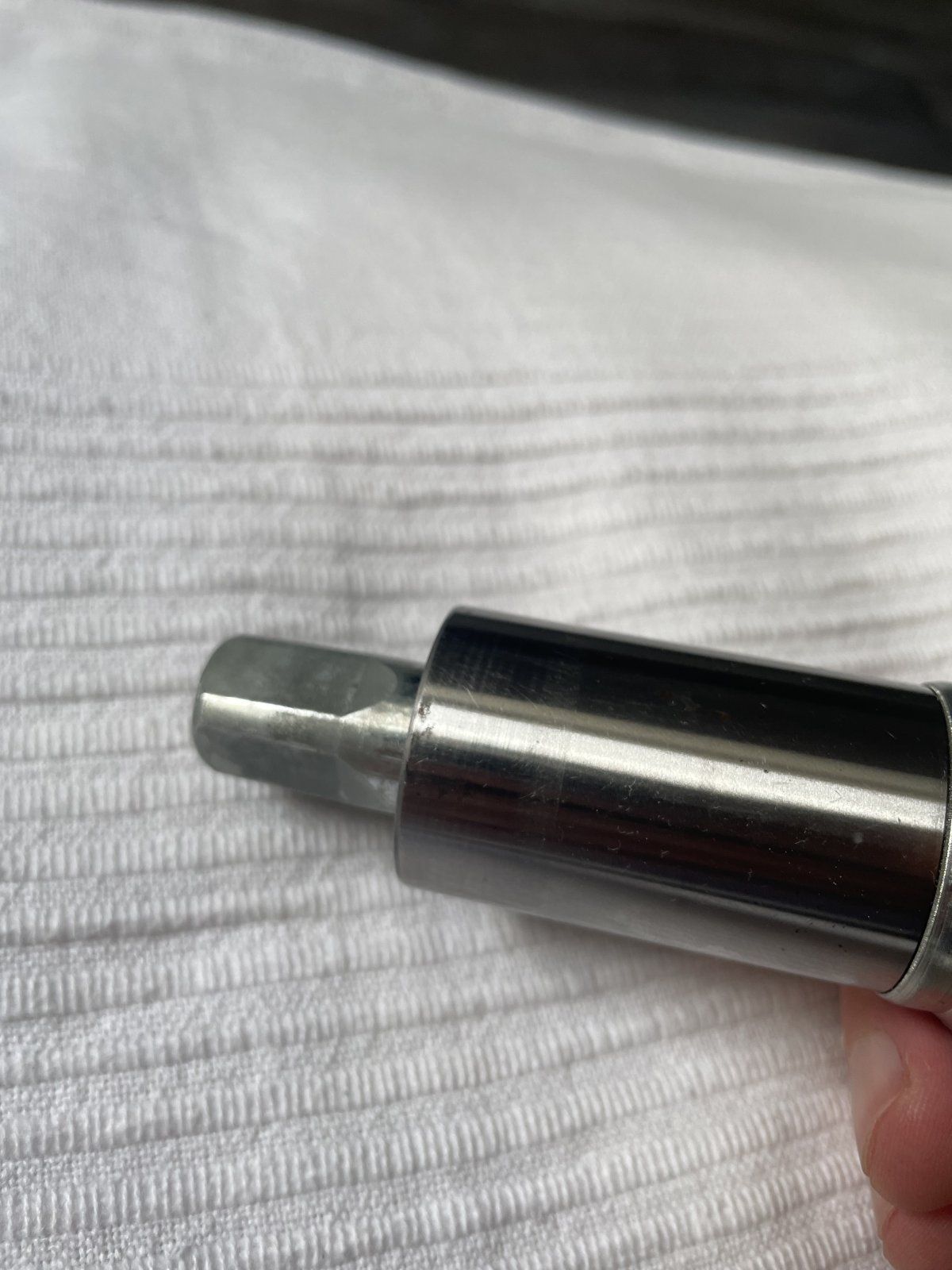

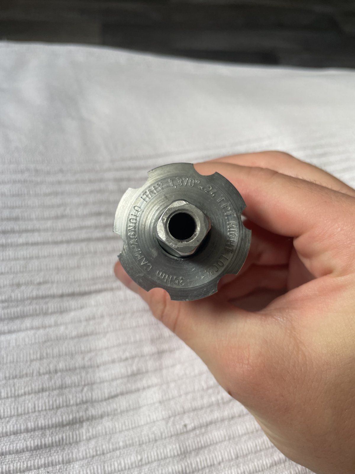

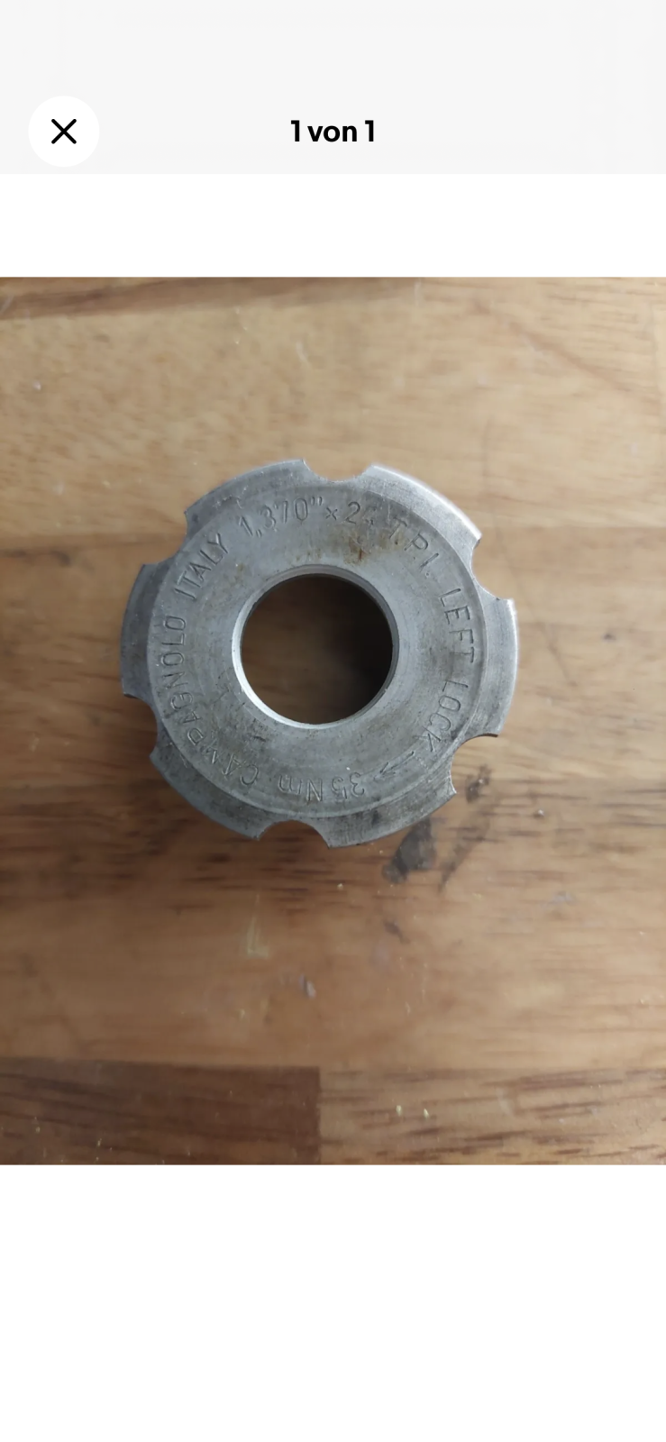

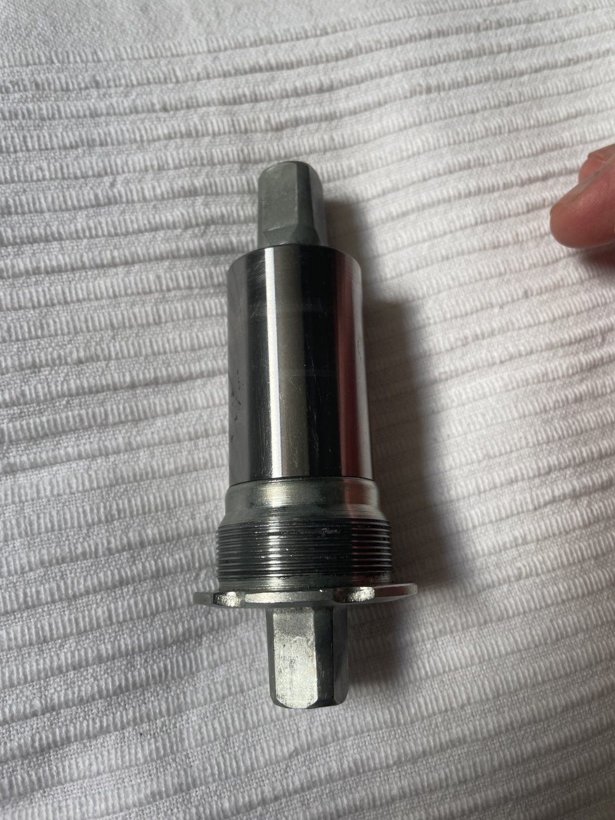

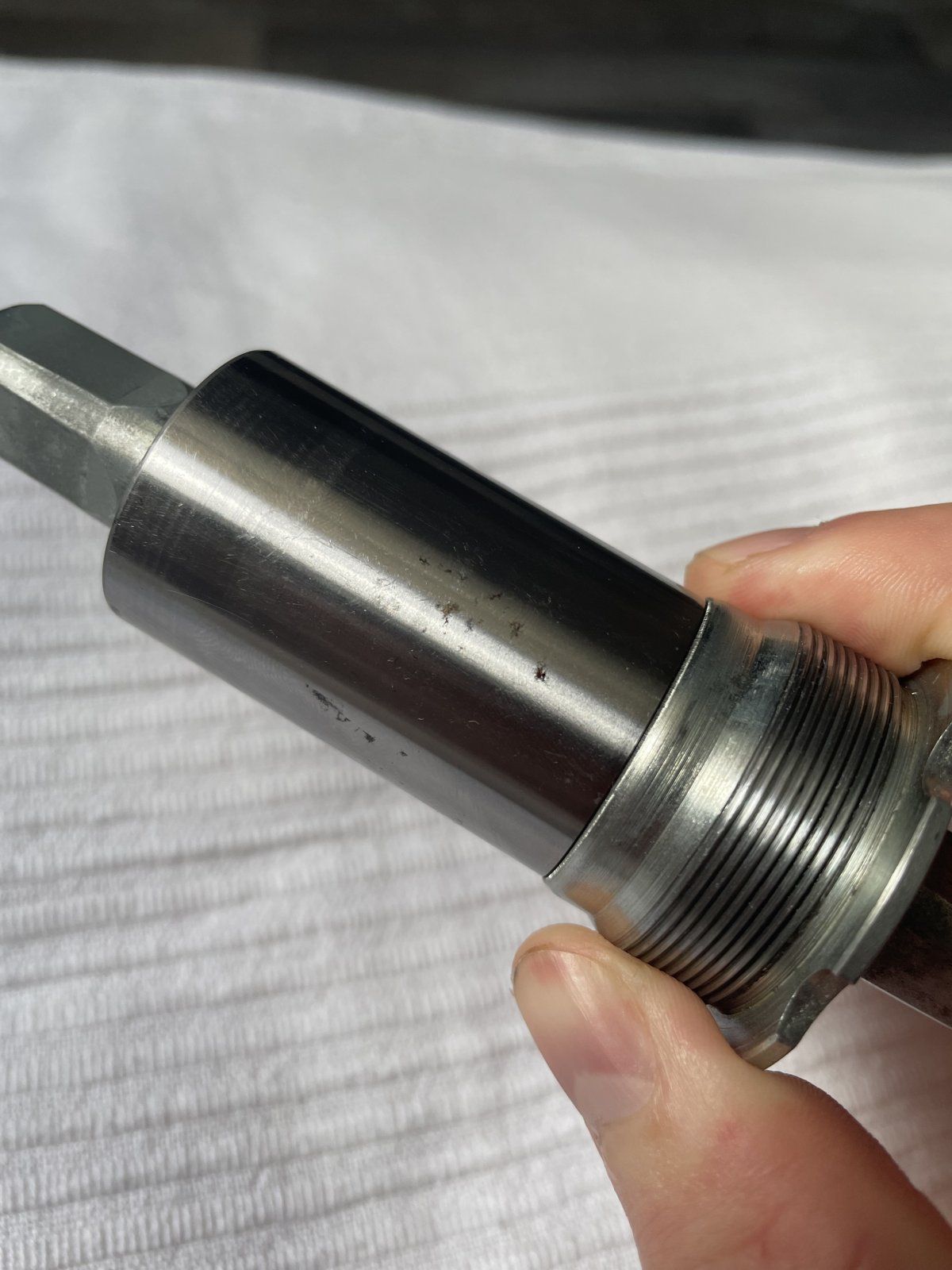

- WEG - Campagnolo Centaur? Industrie/ Patronen Lager, BSC Bzw. BSA (1.37 x 24 TPI) 111mm. War in einer Gruppe dabei, die ich bei ebay erworben habe, brauche für meinen Rahmen aber ein größeres Gewinde. Läuft aber ohne es gefahren zu haben ohne Probleme.
15€ + Versand. Falls zu teuer/ günstig, gerne anschreien.
Edit: die richtige Lagerschale bekomme ich demnächst vom Verkäufer. Vorgeschmack davon siehe letztes Bild.
Nein, denn die Gewindestandards unterscheiden sich nicht nur in Rechts- und Linksgewinde und der Gewindesteigung sondern auch noch im Innendurchmesser der Innenlagergehäuse (ITA=36mm, FRA=35mm und BSA=1.37Zoll=34,8mm)
Heißt das, ein normales Shimano 113er Patroneninnenlager kann man dann nicht verwenden?
Passt nicht perfekt aber hält und funktioniert.
keine Ahnung, habe kein normales.
Es ist aber zu befürchten, daß es rechts näher an den Rahmen kommt und links weiter weg. Im Prinzip müsstest du dann asymmetrisch treten und im schlimmsten Fall kollidiert es rechts mit der Lagerschale oder der Kettenstrebe.
Asymmetrie hast du aber generell auch häufig bei dreifach, dann bloß rechts weiter weg. Ob du das tatsächlich spüren kannst, bleibt mal dahingestellt.
In Zahlen gesprochen: das BSA BB 7400 ist links ein 109mm Lager und rechts ein 115mm Lager. Wenn man die Welle umdreht, benutze ich sie gerne für alle möglichen Shimano MTB kompakt LK 110 Umbauten, um die asymmetrische Kurbel mit der asymmetrischen Welle wieder auszugleichen, um symmetrisch zu trampeln.
Gruß
dasulf

WEG Campagnolo Centaur? Industrie Lager, ITA 111mm. War in einer Gruppe dabei, die ich bei ebay erworben habe, brauche für meinen Rahmen aber ein BSA Gewinde. Läuft aber ohne es gefahren zu haben ohne Probleme.
Falls der Käufer es nicht wusste: Die lose Lagerschale gehört nicht dazu und ist nicht für Patronenlager, sondern Innenlager mit Kugelringen gedacht.
Hatte in der Wertschätzung schon vielleicht etwas zu wortkarg drauf hingewiesen, daß das nicht zusammen gehört.
Fände ich angemessen, bei Verkauf darauf hinzuweisen.

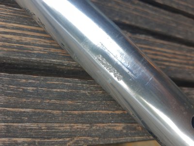

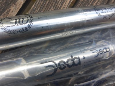

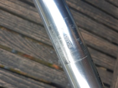

Deda competizione, 26/440 neu, 25€
3T Paris Roubaix, 26/440, sehr gut, 20€
Was willst du denn für ein Lager einbauen ???
Für das 68mm breite BSA Gehäuse käme von der breite her ja nur ein M35x1mm Lager infrage , das ist aber uralte französische Norm gewesen .
Und ein Rechtsgewinde über ein Linksgewinde zu schneiden ergibt doch lauter unterbrochene fragmentale Gewindegänge .
