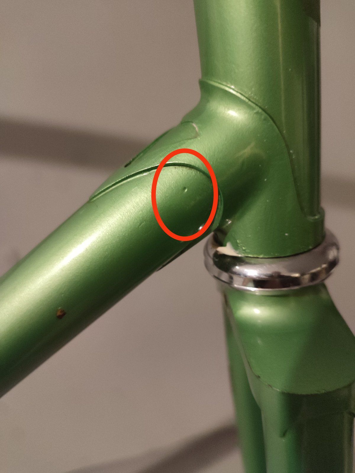

So @Coopernikus hatte mich schon mal darauf hingewiesen wegen einer Farbveränderung an einer Stelle, dass der Rahmen vielleicht gestaucht sein könnte, ich hab das aber als Lichtreflex abgetan, da das Licht passend von rechts oben kam. Nun war gerade @grobmotoricx da und hat sich den Rahmen angeschaut und an der Stelle mal gefühlt und wir haben beide eine seichte Verdickung kurz vor der Muffe gefühlt. Komischerweise nichts ansonsten gesehen, kein Einschlag oder irgendwas, ich hab auch keine Ahnung woher sowas kommt, ansonsten ist der Rahmen an sich unauffällig.
Ich setze ihn deshalb auf 30 Euro zur Abholung mit dem Tange Levin Steuersatz.
@Coopernikus: Danke für den Hinweis.
@grobmotoricx: Sorry für die Anfahrt, zum Glück nur aus dem Nachbarsveedel.
@All: Wer sowas schon mal hatte oder ne Ahnung hat, ob das auf einen Unfall oder Materialfehler bzw. einfach nichts zu bedeuten hat... Gerne Info an mich. Bisher habe ich immer unterhalb vor der Muffe auf Wellen geprüft, aber eine Verdickung zur Muffe hin an der rechten Seite..?

@All: Wer sowas schon mal hatte oder ne Ahnung hat, ob das auf einen Unfall oder Materialfehler bzw. einfach nichts zu bedeuten hat... Gerne Info an mich. Bisher habe ich immer untenerhalb vor der Muffe auf Wellen geprüft.
Loch für einen Positioniernagel beim Löten, das nicht komplett gefüllt wurde ?
Kenne die normalerweise an anderen Stellen ... vielleicht wurde das Unterrohr recycled .....
Der Lenker ist mal umgeschlagen und ein Bremsarm hat das Unterrohr touchiert. Hat nichts weiter zu bedeuten, kleiner Schönheitsfehler.
Mal die Gabel raus und mit einem Endoskop reingucken. Dann sieht man, ob da repariert wurde. Dieses "Loch" deutet darauf hin...
Irgendwo ist bei mir auch Ende, hat eben eine Art Makel, sieht aber alles sonst unauffällig und gerade aus. Dein Beitrag erscheint mir plausibel, lasse den eh jetzt mit Steuersatz für 30 und ohne für 10 gehen. Das sollte dann passen, alleine vom Material / Gabel her 😉
Ich finde ja dass gerade hier im Forum oft mit übertrieben missionarisch pedantischem Eifer jeder ach so kleine vermeintliche Makel der in der Praxis gerade in puncto Dauerhaltbarkeit nie eine wirkliche Rolle spielen würde akribisch gesucht und beanstandet wird.
Ich glaube nicht dass man zu der Zeit als unsere Räder gebaut wurden soviel Aufhebens um Dellen und kleine Stauchungen gemacht hat.
Das ist auch für Steuersatz und Gabel schon günstig. Das war eher als technischer Tip für den gemeint, der es wissen will, nicht als Mäkelei oder Kritik am Preis.
Nee nee hab ich auch nicht so aufgenommen. Dachte eher du meinst, hol dir nen Endoskop und schau mal rein, alles gut. Danke dir.
